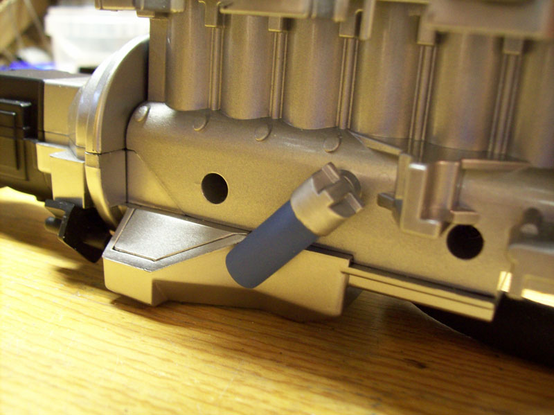

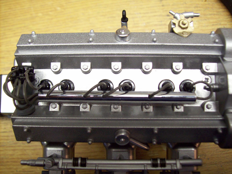

Begonnen habe ich mit dem Motor.
Die Lichtmaschine hat eine neue Halterung erhalten und das angedeutete Lüfterrad wurde Plan geschliffen und aus Alublech neu aufgebaut.
Weiterhin habe ich die Entlüftungsröhrchen erneuert.
Der fehlende Ölmeßstab wurde angefertigt und eingebaut.
Der Anlasser hat jetzt auch eine korrektes Halteband sowie einen richtigen übergang mit Flöasch zum Getriebegehäuse.
Der Ölfilter wurde nur passend lackiert.

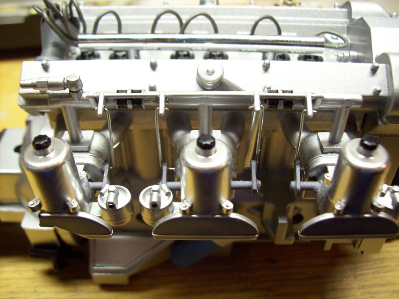

An den Vergasern habe ich das fehlende Gestänge ergänzt.
Die Zündkabel wurden ausgetauscht, die verchromte Schutzführung wurde in der Höhe gekürzt und alles farblich überarbeitet.
Oben rechts sieht man noch das neu angefertigte bzw. ergänzte Thermostat.

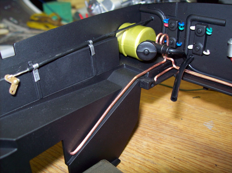

Die Bremsleitungen
Der Bowdenzug für die Luftklappe wurde ergänzt
Die eingebauten Bremsleitungen

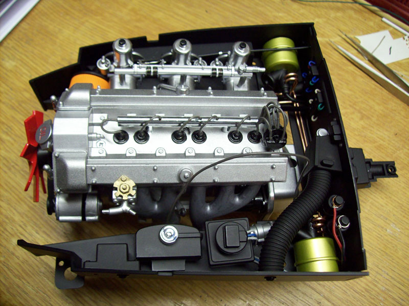

Probehalber mit eingestelltem Motor

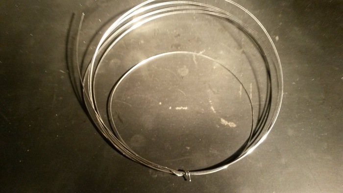

Mal ne Frage bezüglich der Kupfernen Farbe der Leitungen; Ist das so weil das Rohmaterial das du benützt diese Farbe hat, oder war das die Orginal farbe? Was für einen Durchmesser hat der Draht?
Ich frage so dämlich, weil ich Alufarbenen Draht an der Hand hab. Echtes Alu 1,5-2mm Dick in ner endlos Rolle. Das ist Schweißdraht, der lässt sich Super biegen und verarbeiten. Falls du Interesse dran hast, einfach ne P.N.

... Mal ne Frage bezüglich der Kupfernen Farbe der Leitungen...
habe viele Originalbilder durchgesehen udn auf einigen waren kupferne Leitungen zu sehen. Im Original sind solche Leitungen bei Autos auch aus Kupferrohr.
Auf den Bildern sehen sie noch glänzend aus da ich sie kurz vorher aus Ihrer Isolierung geholt habe.
Da ich dieses Material schon oft verarbeitet habe weiß ich aber, dass sich in ca. einem halben Jahr eine schöne Patina gebildet hat die wirklich sehr realistisch aussieht.
Ich habe hier einfach in meiner Restekiste gewühlt und noch ein Stück 3adriges Kupferkabel gefunden ich glaube das hat 0,75 mm² im Querschnitt glaube ich.
Dieses Modell ist in allem schon eine gute Grundlage, und läßt nach oben noch massigen Spielraum.
Wenn es mein eiger wäre würde ich sicherlich noch mehr machen aber bei einem Auftragsmodell gibt es Grenzen.
Der Spaß an diesem Fahrzeug zu arbeiten ist aber enorm und daher gucke ich auch nicht alzusehr auf die Arbeitszeit und das Material.

kupferrohr ist korrekt für den aston übrigens...
Beiträge: 12 610
Samstag, 17. Mai 2014, 12:41
jetzt habe ich gerade ebend dieses schöne Bild gefunden und bin am überlegen ob ich meine Leitungen nochmal raus reiße... :cursing: :roll: :verrückt: :bang: :motz:
Sehen tut man am Ende eh nicht viel davon... ich weiß es nicht ich weiß es nicht
Samstag, 17. Mai 2014, 13:03
Marek, ich würde die Leitungen in deinem Aston so lassen wie sie sind. Die schauen nämlich Super aus!
Das mit den Kupferleitungen war nicht als Kritik gemeint. Ich dachte nur das du evtl. diesen Aludraht haben möchtest.
Ich bleib natürlich mit dran an deinem Aston :ok:
Samstag, 17. Mai 2014, 13:12
Hallo!
Drinnen lassen!!!!
Das Bild zeigt einen DB5 der frisch Restauriert ist. Und ich bitte zu bedenken da? ein Original Wagen auch schon ein paar Jahre älter ist. Also die Technik ( zum Glück ) hinterher hängt. Meine Wahl währe Kupfer. Da es auch heute noch verwendet wird.
Gruß Peter

Alles Geschmackssache, sprach der Affe, nachdem er in Kernseife biss. Persönlich finde ich einen Mix aus kupferfarbenen Leitungen für Bremsen (Kunifer), Aluleitungen und gewebeumantelten Drähten für die Sprit- und Motorleitungen, sowie Gewebegummi, sehr original und einen Blickfänger. Betonen die Detaillierung für den Betrachter. Man kann da durch die verschiedene Farbabtönung sehr viele Akzente setzen. Geht auch mit sachter Überwaschung der Kupferleitungen mit den aktuellen Metallfarben. Oder Oxidations- und Patiniermitteln. Man kann natürlich auch eloxierte Metallteile in Blau und Rot mit Aeroquip-Anschlüssen an einen DB 5 verbauen. Gibt es in 1/1 ja auch. (Meine Netzhautablösung)

prinzipiell sind sie in ordnung, ein wenig dick zwar für mein auge - aber ich nehme bei modellen immer gerne zubehör des nächstkleineren maßstabes zur hilfe, sieht einfach ein wenig stimmiger aus -
die von alex mit 1,5-2,0mm wären erheblich zu fett - bei einem einszuachter wären das mächtige 16mm durchmessende bremsleitungen, na prostmahlzeit ^^ das ist ja mehr als bei einem hydraulikkran zum einsatz kommt...
