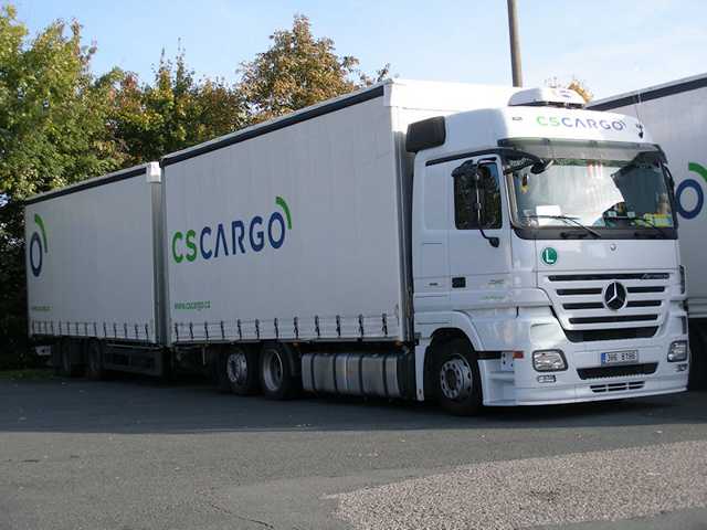

ich hoffe, ihr könnt mir helfen, und zwar möchte ich einen MB Actros 2541 Jumbo LKW bauen:
