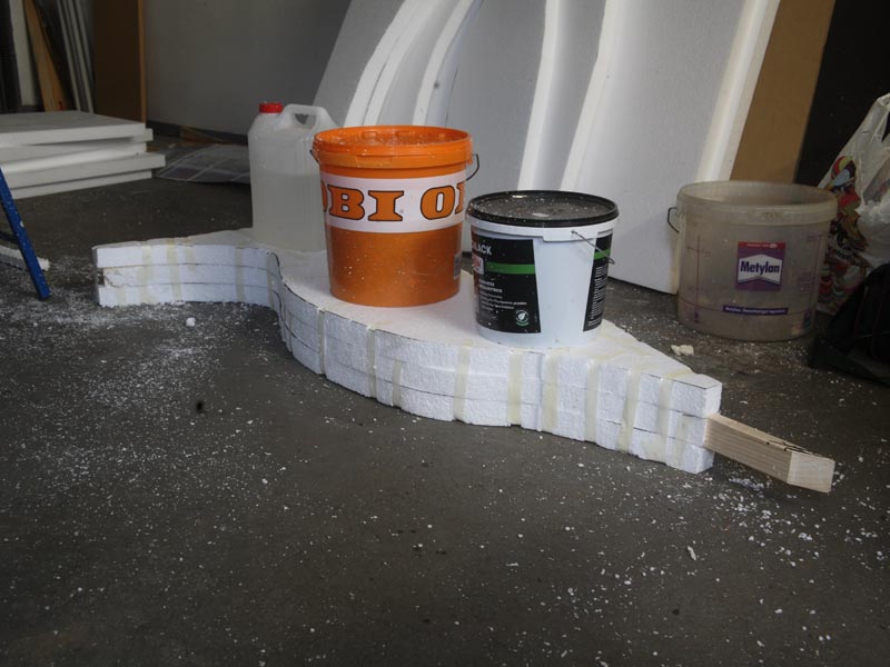

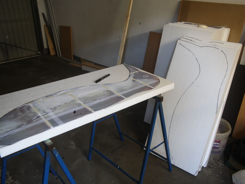

In dieser Größe baue ich gerne in der Schichtbauweise. Mit dem Seitenriss (gerade auch bei Köpfen) kann ich da am besten arbeiten.

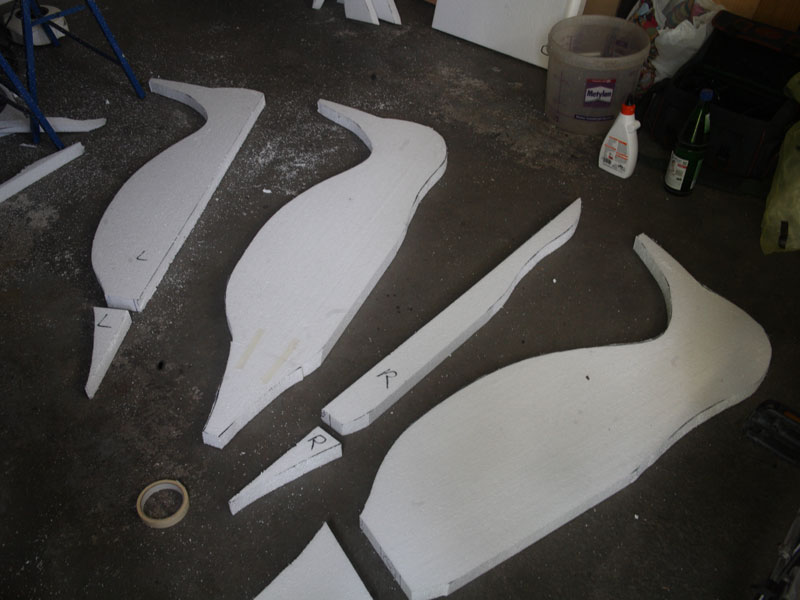

Dieser wird per Schablone auf entsprechend viele 40mm-Platten aufgetragen. Ich habe mich hier für 9 Stück entschieden, auch wenn grad 10 zu sehen sind.
Die unsterste war so versteckt, dass ich sie versehentlich nicht mitgezählt hatte... :sleeping:
Durch 40mm komme ich noch gut mit der Stichsäge durch. Das finde ich für den Zweck praktischer als einen heißen Draht.4
Die Kanten müssen sowieso nicht so genau sein, wird ja alles noch geschnitzt...

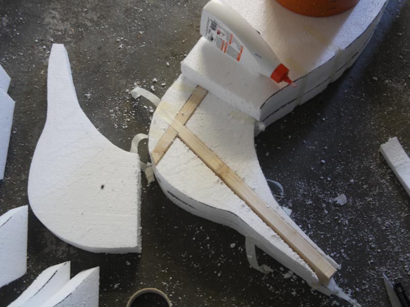

Für die mittlere Platte ist eine Leiste zur allgemeinen Stabilisierung vorgesehen. Ebenso für den Schnabel.
Sowas kann man bei der Schichtbauweise sehr einfach aussparen und einleimen.
Erstmal die mittleren 3 Platten flächig verleimen. Ich nehme für alles Express-Holzleim, sollte aber 24h oder länger bei durchgehend mehr als 15 Grad unter Druck aushärten.
Da der Leim nicht atmen kann dauern solche Flächen länger, wird aber bombenfest. Holzleim stört mich beim Schnitzen weniger als der handelsübliche Styrokleber, deshalb diese Wahl.
Zum "Pressen", auch wenn ich auf Stoß klebe, nehme ich Malerkrepp, das ich gut auf Zug aufklebe. Lässt sich danach leicht wieder lösen, wenn man es nicht mehr braucht.
Alles gleichmäßig pressen und Abwarten...

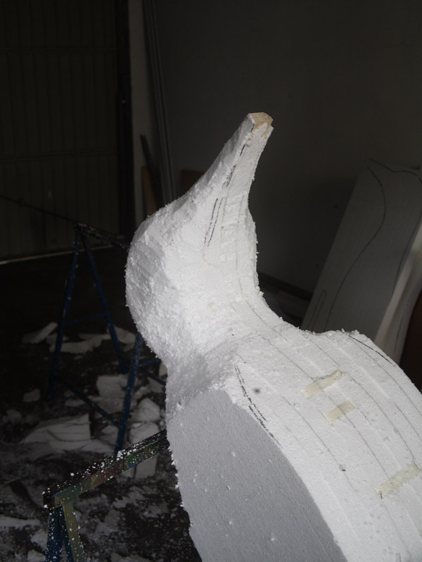

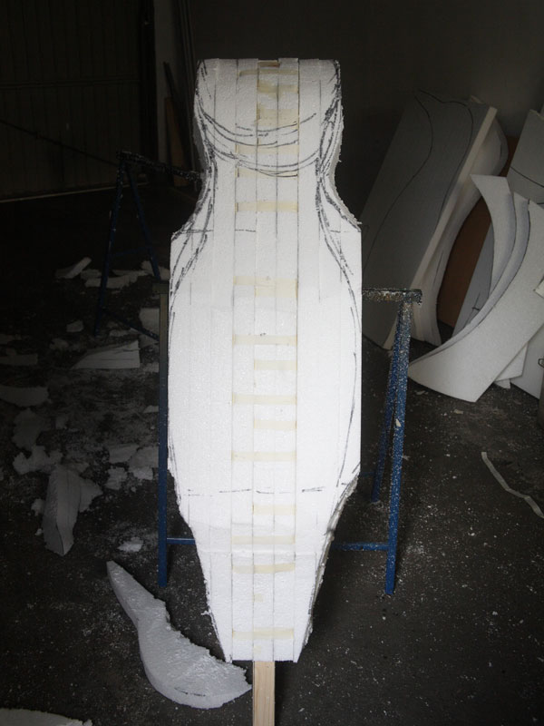

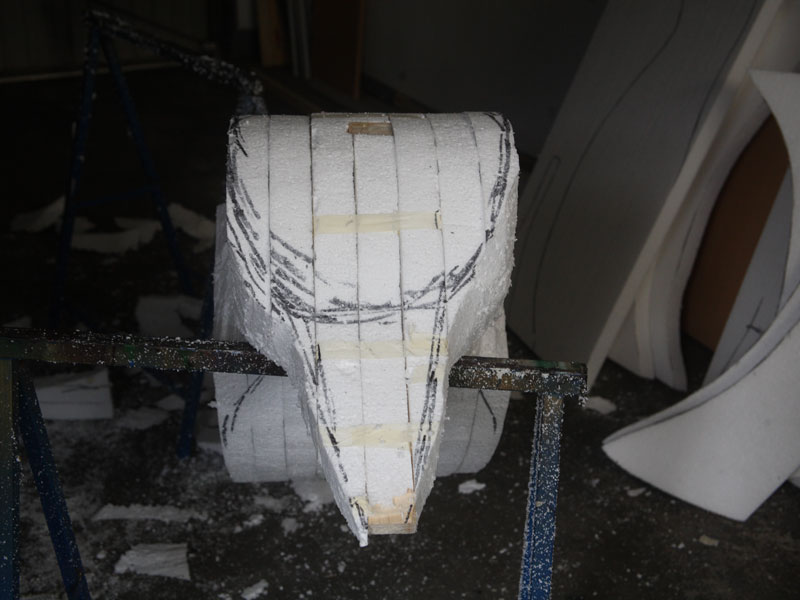

Von der Seite war die Form ja praktisch schon "fertig", aus den anderen Richtungen sieht man aber nur einen Block. Das wurde nun geändert: senkrecht zur ersten Sichtrichtung die Kontur aufmalen und wegschneiden. Und lieber erstmal einen cm mehr stehenlassen.
Damit anzufangen, dazu gehört irgendwie jedesmal etwas Überwindung, da man ziemlich viel Material abnehmen muss und noch relativ wenige Anhaltspunkte hat. Aber wenn man mal ins kalte Wasser gesprungen ist und einen Anfang gefunden hat, dann läufts und sieht immer "richtiger" aus.
Wenn das meiste Material ab ist, werden die eigentlichen Winkel des Oberflächenverlaufs festgelegt. Ich schnitze hier nur Facetten und Streifen ab, schichtweise, wie beim Apfelschälen. Es bleiben aber immer deutliche Flächen und Konturen stehen.
Wenn z.B. etwas kugelförmig werden soll, werden vom Würfel erstmal nur die 45-Grad-Kanten so abgeschrägt, dass überall etwa gleich viel Fläche stehenbleibt. Damit hat man viel mehr Kontrolle über die endgültige Form und gesamte Proportion, als wenn man sofort die Ecken rundschnitzt oder
-raspelt. Letzteres verleitet schnell dazu, dass man die Oberfläche gleich zu sehr perfektioniert und den Blick für's Ganze verliert. Wenn man merkt, das müsste noch ein wenig ab, fängt man nämlich von vorne an und hat viele Stunden Detailarbeit verloren.
Bei meiner Methode muss ich nur einen Schnitt neu setzen und damit sozusagen eine Kantenlinie verlegen, die ich sogar direk auf der anderen Seite spiegelbildlich sehr einfach kontrollieren und nachbessern kann. Dabei hilft auch der Schichtaufbau der Platten wie ein Raster.
Weiter gehts ganz nach dem alten Bildhauerspruch: einfach alles abschneiden, was nicht zur Figur gehört.
Hört sich wie ein Witz an, aber es ist tatsächlich so: Ein Kreis hat keine Ecken, also schneiden wir die Ecken ab. Ein Quadrat wird so zum Achteck. Wenn man das nochmal wiederholt (zum 16-Eck), hat man bei Styropor schon so viel Rundung drin, dass man nur noch leicht drüberschleifen muss. Aber man muss sich echt dazu zwingen, für eine ganze Form erstmal nur den ersten groben Schritt zum "Achteck" zu machen, und dann erst den zweiten.
Original und Fälschung - hier sieht man nochmal ganz gut die erwähnte Facettentechnik sozusagen im 8-Eck-Status, und kann mit wenigen Schnitten sehr schnell anhand der Konturen beurteilen wo es langgeht.
Hier ist z.B. links unten vom Konturenverlauf her eher eine Beule zu erkennen, wo im Originalfoto eher eine Delle unter dem Flügel vermutet werden kann. Man sieht sofort, wie der Verlauf korrigiert werden muss.

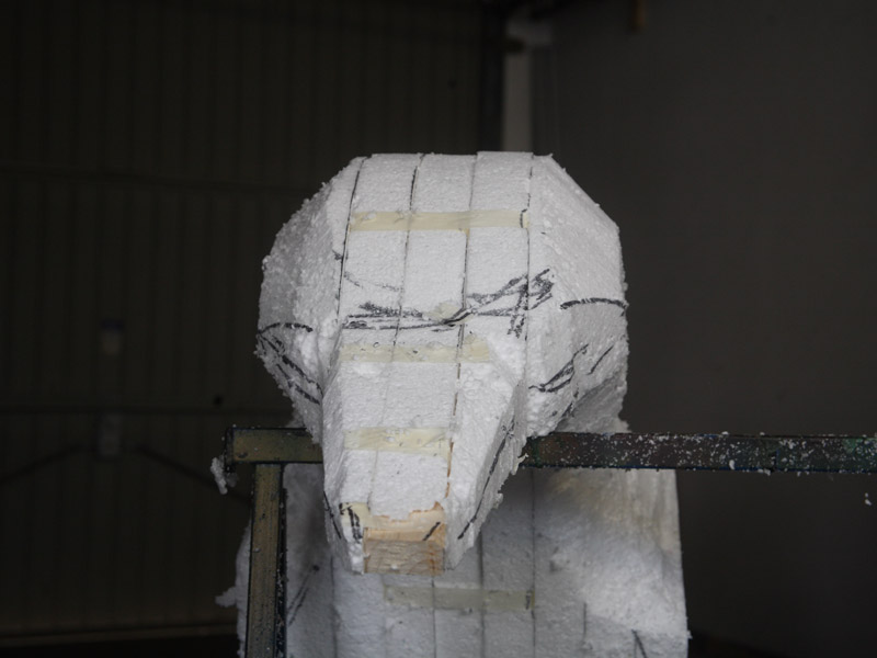

Hier ist schonmal die Brust rausgearbeitet, als Vorlage dafür diente ein anderes Foto. Sieht hier auf dem Foto schon runder aus als es tatsächlich ist. Und könnte evtl. noch etwas flacher zur Bauchmitte hin verlaufen, aber das muss ich nochmal in Natura prüfen, kann auch sein dass das Foto hier täuscht. Und das ist das was ich meine: wäre das tatsächlich schon rundgeraspelt, würde es schwerfallen, nochmal einen großzügigen Schnitt zu setzen. Wenn das an mehreren Stellen passiert, würde man ein Vielfaches der Zeit und vor allem Motivation brauchen. Bzw. selbige schnell verlieren!

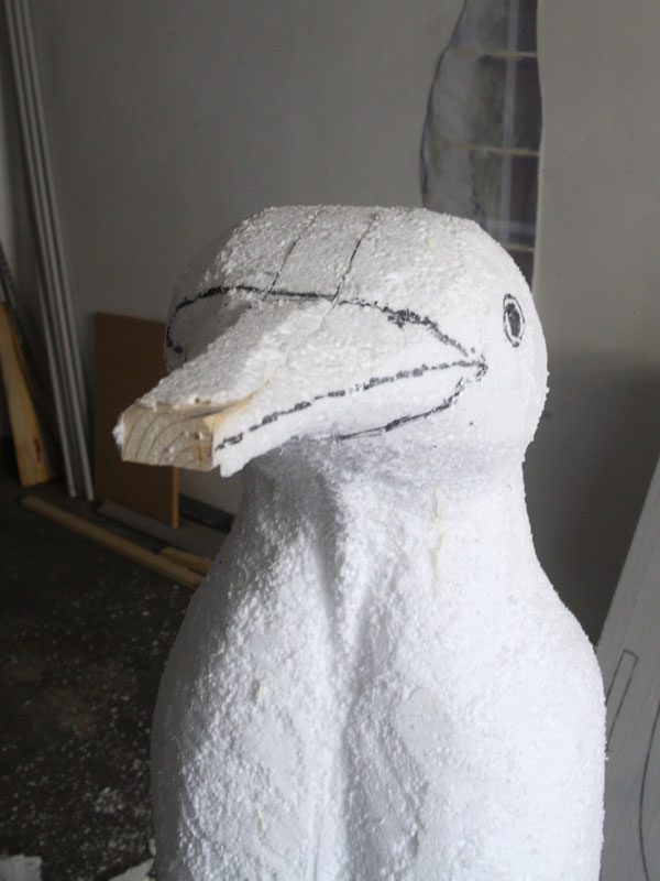

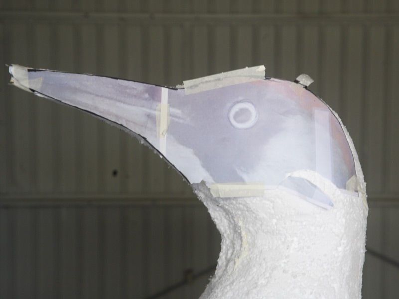

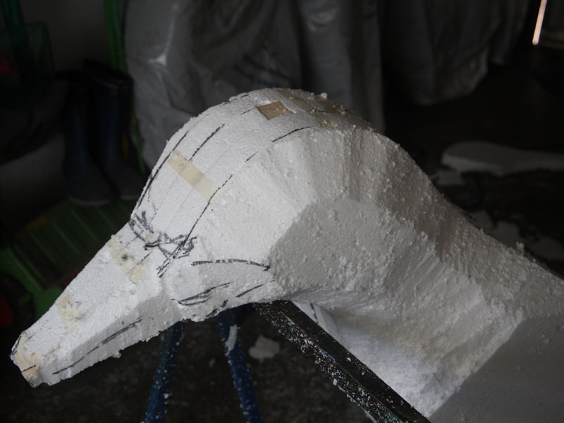

Kommen wir zum Detaillieren des Kopfes. Für die wichtigen Positionen von Auge und Schnabel wird die Schablone aufgeklebt und beidseitig angezeichnet.
Nicht wundern über den blassen Ausdruck - ich spare gerne Toner, wenn ich keine Fotoquali brauche.
So siehts schonmal ganz gut aus...
Naja, wohl eher Pinguin als Specht?
Oder doch Breitmaul-Ente? ;)
Aber das ist kein Unfall :) Den Kopf habe ich bis zu diesem Schritt insgesamt breiter gelassen, damit ich nun die Oberflächenwinkel anpassen kann und trotzdem noch genug Material über den Augen habe.
Was mit aufgemaltem Auge nun sofort auffällt: an dieser Stelle ist positive Steigung, ein Vogel hat dort aber eher senkrechte oder negative Steigung, entsprechend unseren Wangenknochen unter den Augen spitzer zum Kinn hin wenn man so sagen will.
Und von oben gesehen ist der Kopf auch nicht rund, sondern eher eine stromlinienförmige Verlängerung des Schnabels. Schnipp Schnapp und ab, was nicht hingehört. Der Bildhauerspruch ist gar nicht so dumm...

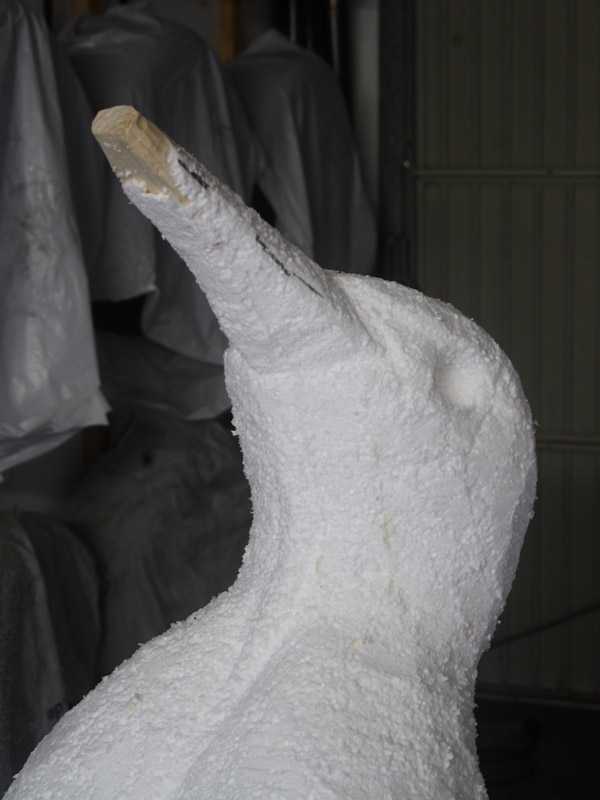

Damit ich die Augen nicht dauernd nachmalen muss, während ich Material abnehme, habe ich "Tunnel" geschnitzt. Augen werden sowieso noch extra eingesetzt, vermutlich durchsichtige Plastik-Halbschalen aus dem Bastelbedarf, die von innen lackiert werden.

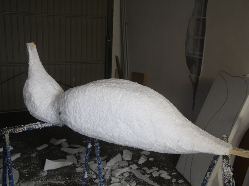

Zum Abschluss dieses Bautages noch eine Gesamtansicht.
Die Reste auf dem Boden werde ich dann übrigens mit mehreren Leim-Wasser-Schichten fixieren und hier als Packeis-Diorama einstellen. Man finde den aus Styropor geschnitzten Eisbär im Maßstab 1:72...
Btw, ich sehe zu diesem Zeitpunkt genauso nach Schneemann :rrr: aus, wie gut dass kein Spiegel am Garagentor hängt :lol:

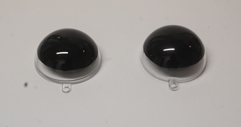

Ich habe mal die Augen getestet. Plexiglas-Halbkugeln von innen mit schwarzer Acrylfarbe in 3 Schichten bemalt. Das ist auch die Technik, wie sie beim Schwan oben zu sehen ist, besser kann man Augen in der Größe kaum selbst machen, denke ich.
Evtl. muss ich hier den schwarzen Teil kleiner machen, damit der typische weiße Rand im Auge besser zur Geltung kommen wird (hier noch durchsichtig). Wenn man von innen malt, verschätzt man sich da sehr schnell, hab ich gemerkt :S Vielleicht brauche ich aber sowieso eine leicht größere Kugel (diese hier ist 5cm, danach gabs aber nur 8cm), damit der sichtbare Teil des Auges nicht zu stark gekrümmt ist. Da laufen also gerade Experimente und Recherchen, und ich frage am Sonntag auch nochmal einen Vogelexperten speziell dazu.

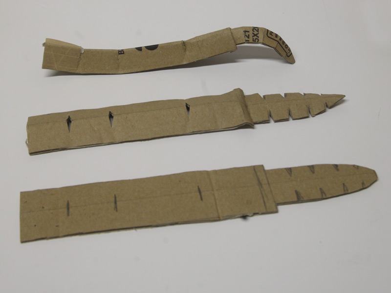

Außerdem habe ich die ersten Krallen gebaut. Diese werden aus Wellpappe modelliert, es kommt ein Draht rein (dadurch lassen sie sich am Baum noch ein wenig ausrichten und das Ende z.B. in ein vorgebohrtes Loch stecken), und sie werden dann ebenfalls laminiert.
Vom Schnittmuster zum Zeh... Geklebt mit Heißkleber, später wird alles noch mit Klebeband fixiert.
Eine ganzer Fuß, mal grob zusammengelegt. Die einzelnen Zehen sind etwas länger gebaut, damit ich sie passend ablängen kann wenn sie montiert werden.

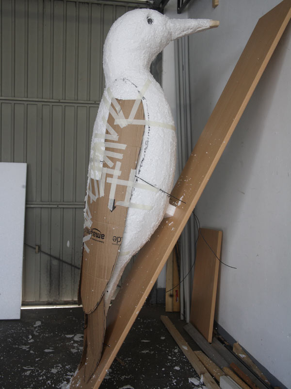

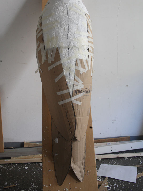

Angezeichnete Flügelkanten. Und er wurde provisorisch an einer Schrankwand fixiert, wie er am Ende am Baum hängen soll.
Flügel und Schwanzfedern werden als Kanten herausmodelliert, damit das ein wenig Volumen ergibt. Grundlage ist Pappe.

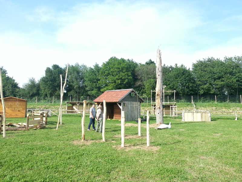

Außerdem habe ich heute das Gelände besucht, zur weiteren Planung der Montage, bevor ich die Beine anmodellieren kann.
Das noch ziemlich weiße "Greenhorn" durfte mal an die frische Luft und Sonne. Und der Vogel natürlich auch :lol:
So etwa kommt er dran, nur viel höher (Unterkante Schwanzfedern knapp 3 Meter).
Der Baum ist 2m tief eingeschlämmt, habe ich mir sagen lassen. Und Spechthöhlen sind sogar auch drin.
Nochmal weitläufiger, man sieht den ganzen Stamm. Mit dem Schnabel soll er auf die Höhe der oberen Spechthöhle, und mit dem Schwanz ca. Oberkante Hütte. Von hier aus gesehen auf die rechte Seite des Stamms.
Das Gelände sieht zwar grad aus wie ein Hundeplatz, oder moderne Kunst, aber die ganzen Pfosten haben alle ihren Sinn (Sonnensegel, Hängematten,...). Na ich bin gespannt - mit der Veranstaltung selbst oder dem Aufbau hab ich nichts zu tun.
Das ist auch nur ein kleiner Teil des Geländes "Natur auf der Spur", und dieses ist wiederum nur ein kleiner Teil der Gesamtveranstaltung (Hessentag Bensheim).
