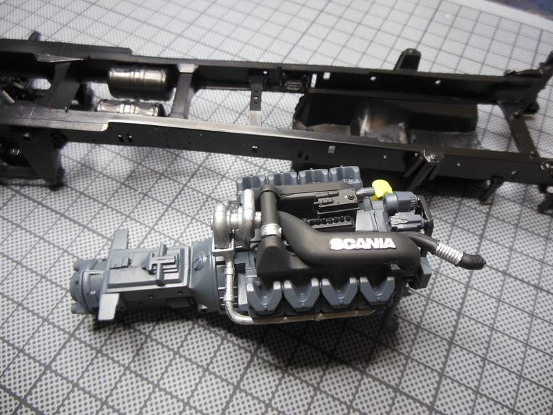

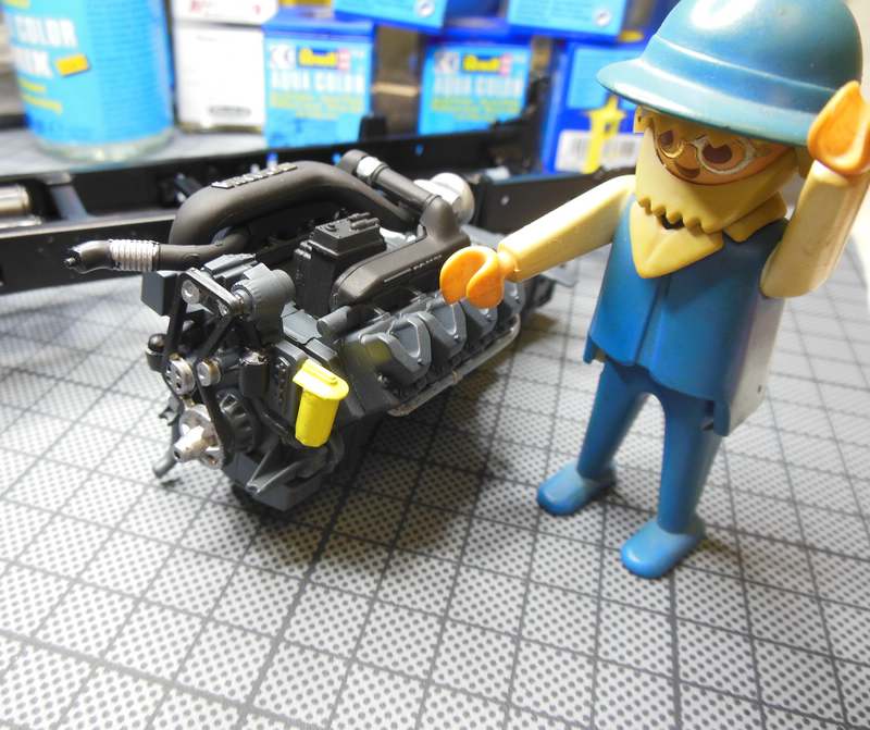

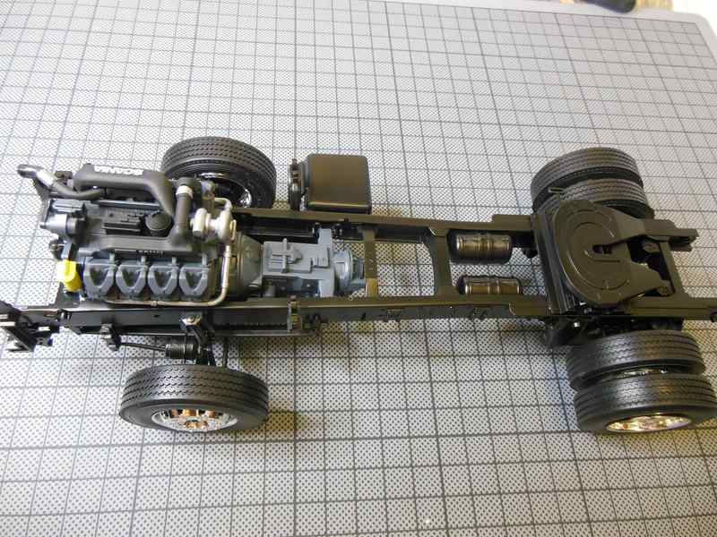

Ich habe gestern den Sonntag genutzt und den Rahmen wie auch den Motor fertigstellt.
Den Motor habe ich - wie empfohlen wurde - in dunkelgrau lackiert. Sieht mit den mattschwarzen Anbauteilen schon mal ganz schick aus.
Der Scania-Schriftzug stand so schön hervor, da konnte ich nicht anders und mußte ihn mit BMF verchromen.
Ist vermutlich nicht so vor gesehen - das ich den Pott wie im nachfolgendem Bild gelb lackiert habe, vermutlich auch nicht...
Hermann war da recht ungehalten - Hermann ist der blaue Kerl im Bild. Der war hier mal Werkstattleiter, ist aber schon in Rente und hält sich für die "gute Seele" unserer kleinen Manufaktur. Nun schlägt er hier regelmässig auf und nörgelt rum... Er meint die Büchse könnte ich nicht gelb lassen, wir wären doch hier nicht im Legoland. Legoland... Das muß mir ein Playmobil-Männchen erzählen :verrückt:

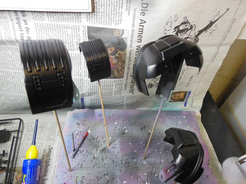

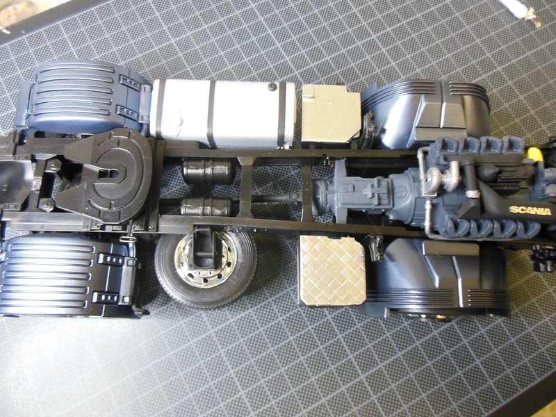

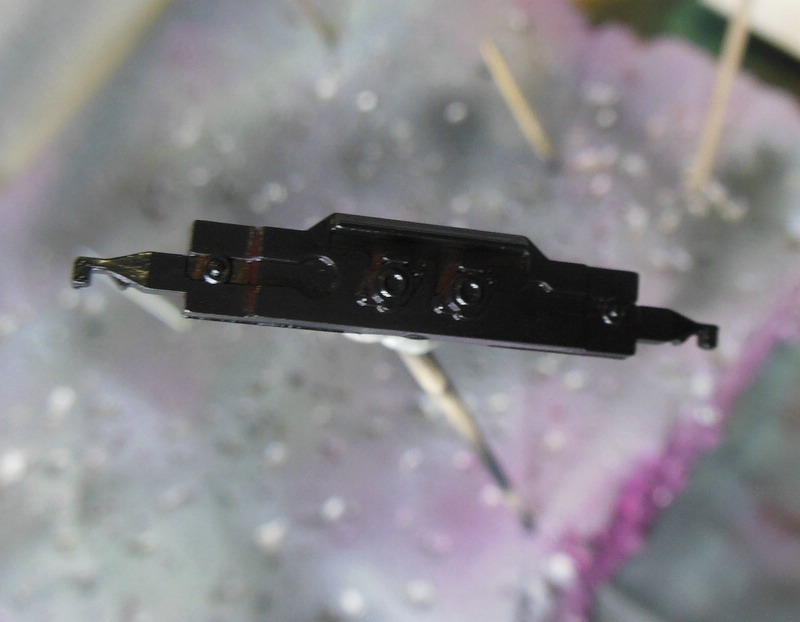

Nachdem ich den Tank verspachtelt und lackiert habe, habe ich die Reifen von innen mit Küchenrolle ausgestopft und auf die Felgen gezogen...
Am Rahmen wurde noch ein paar fehlende Teile montiert und alles noch mal in schwarz-glänzend mit der Air-Gun nachgeduscht.
Dann habe ich mal testweise die Räder aufgesteckt.
Langsam kann man erahnen was es werden soll :)

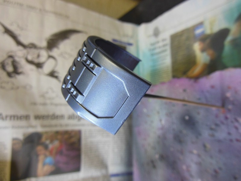

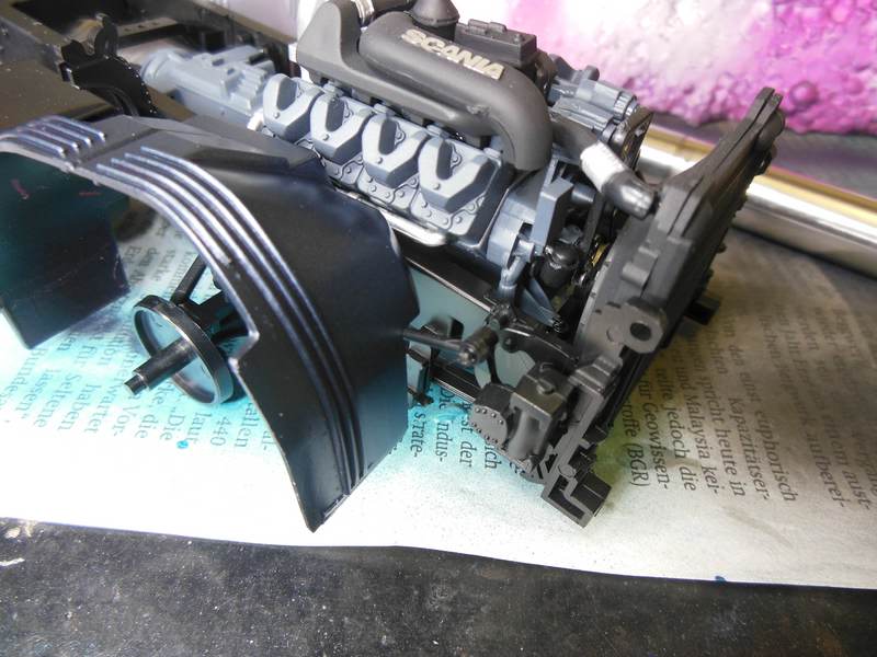

Nun kann man schon mal erahnen wo so farblich die reise hingehen wird...
Erst war ich bei einem blau metallic von Createx - erste Lackierversuche haben dann jedoch gezeigt das sich die Farbe nur ganz schlecht mit meiner Air-Gun verarbeiten läßt. Entweder kam gar keine Farbe - oder zuviel. Verdünnt, unverdünnt, viel Druck, wenig Druck - immer das gleiche ?(
Also mußte ich umschwenken und habe erstmal alles schwarz grundiert.
Dann habe ich mehrere Schichten "dark ice metallic" von Schmincke aufgetragen.
Wird also was eher silberiges... Aber ich glaube in verbindung mit Chrom wird das ganz nett aussehen.

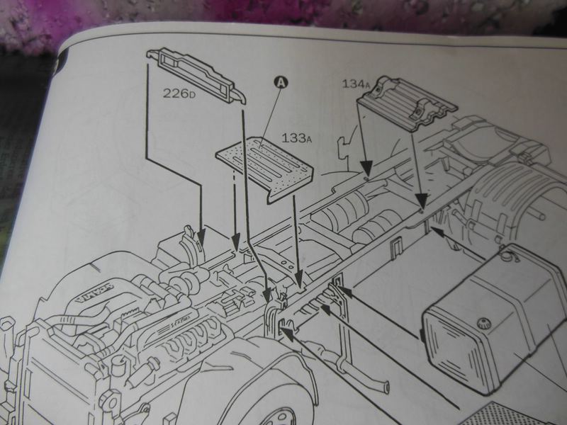

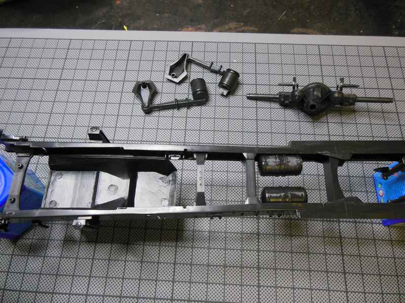

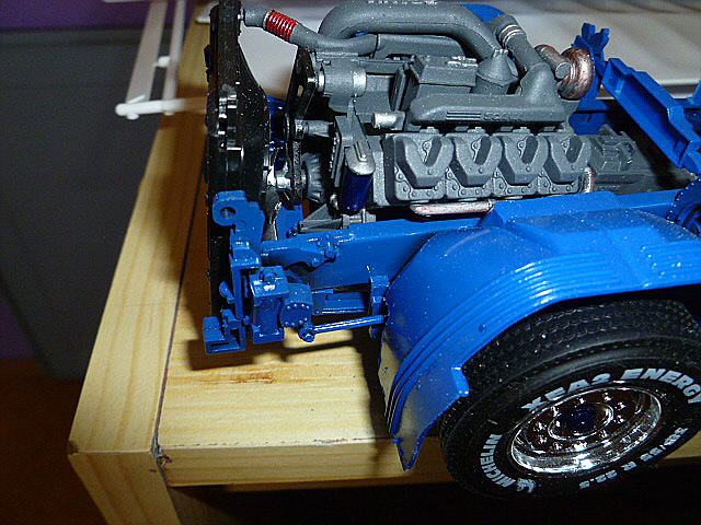

Bei der Montage der vorderen Innen-Kotflügel war mir plötzlich das Gestänge hier im Weg:
Ich habe nochmals die Bauanleitung studiert, aber keinen Baufehler ausfindig machen können.
Ich habe mir dann mit einem Seitenschneider beholfen, auf eine Stange mehr oder weniger wird's wohl nicht ankommen :pfeif:
Vielleicht weiß jemand von Euch wo da der Fehler sitzt...?
Bye,
Micha
Ich wurde nicht geboren, um so zu sein, wie andere mich gern hätten...
Sonntag, 11. Mai 2014, 14:54
Hallo Micha, ja da kann ich dir schon sagen was nicht stimmt du hast deine Achse verkehrt rum eingebaut und dein Lenkgetriebe statt auf der linken an die rechte Seite gebaut.
hier ein Bild von meinem Scania im Bau
Gruß Berni

Ups, Du hast Recht...
Ich habe wirklich die komplette Achse spiegelverkehrt eingebaut :doof:
Danke für den Hinweis - aber da werde ich mich wohl an Deiner Signatur orientieren ;)

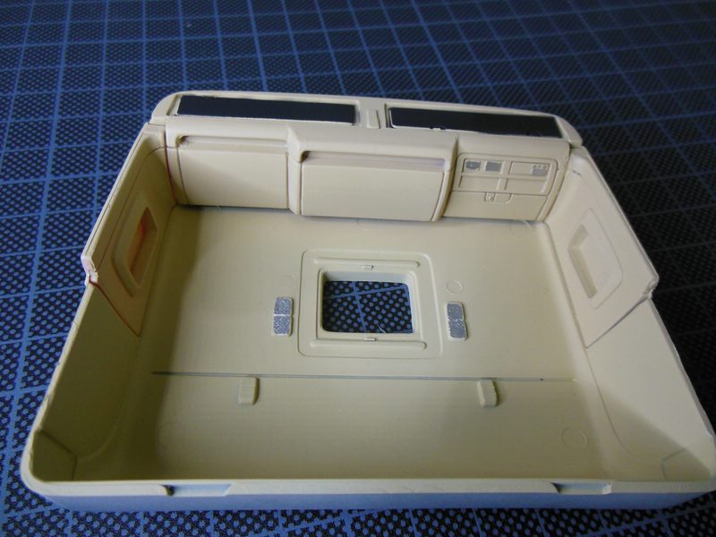

Ich dachte schon vor Tagen das der Rahmen fertig sei... Erstaunlich wieviele Kleinteile sich immer wieder finden die genau dahin möchten :pfeif:

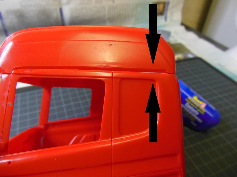

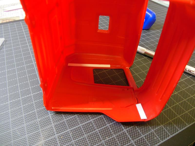

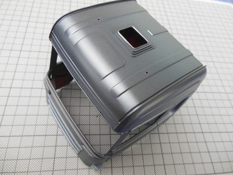

Dann habe ich dran gemacht die Hütte zusammen zu setzen... Erste zaghafte Versuche das Ganze erstmal nur mit Klebeband zu fixieren scheiterten - ich dann einfach die Klebepulle genommen und losgelegt, ging dann doch besser wie gedacht.
Dennoch sah mir das Ganze etwas poppelig aus, außerdem habe ich gesehen das ich zwischen Seitenwand und Dach einen ganz schmalen Schlitz habe. Ich habe mich dann dazu entschlossen von innen schmale Polystyrolstreifen einzukleben.
Einmal erhoffe ich mir so etwas mehr Stabilität, zum anderen denke ich das nach dem lackieren der besagte Spalt nicht mehr sichtbar sein wird.
Morgen kann es dann mit dem lackieren der Hütte los gehen :)

schaut schon alles gut aus bei dir. Die Farbe gefällt mir richtig gut, hab ich so vorher noch nicht gesehen.
Das mit dem Spalt ist natürlich ein wenig unschön, passt denn die Inneneinrichtung noch ohne Probleme rein wegen den Polystreifen?
Sonst könntest du ja auch einfach spachteln.
Gruß Michi

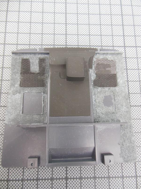

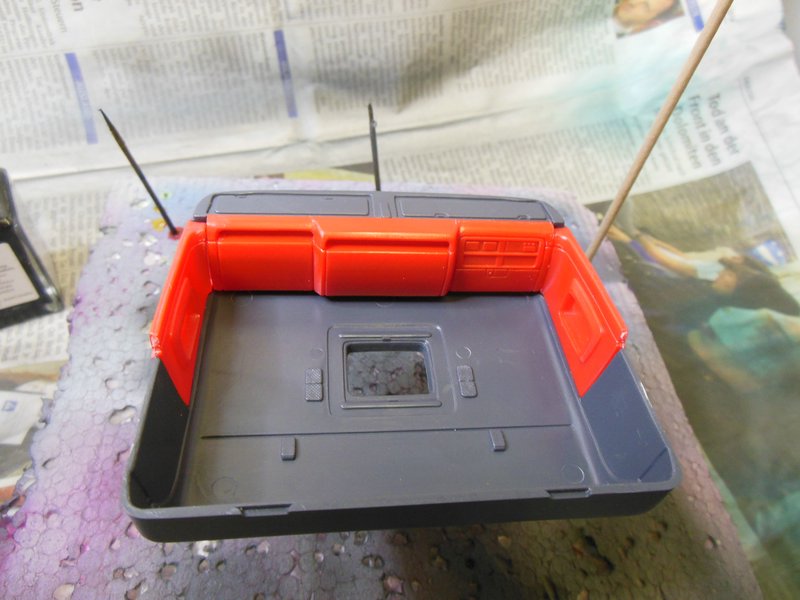

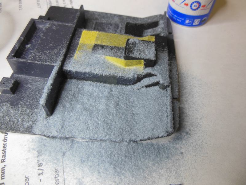

Dann habe ich mal mit dem Innenraum begonnen und wollte mal was neues ausprobieren: flocking.
Kannte ich bisher nur vom hören-sagen, also habe ich mir Flocken besorgt, den Boden mit Farbe bestrichen und die Flocken durch ein Tee-Sieb hindurch aufgestreut:
Nur das Ergebniss überzeugt mich nicht so:
Das Bild ist zwar etwas unscharf, aber man kann schon erkennen das das eher nach nassem Hund aussieht :will:
Links habe ich versucht die Flocken in Revell Aqua Color einzustreuen, rechts in der guten, alten Emailfarbe. Rechts hat schon deutlich besser gehalten, aber schön ist trotzdem irgendwie anders... Was habe ich da flasch gemacht...? :nixweis:

Was da mit deinem Flocking schief gelaufen ist kann ich dir leider nicht sagen. Da ich aber bei meinem MAN auch den Innenraum flocken möchte, werde ich wie du gespannt auf Antworten warten. Und bin auch weiterhin mit dabei.

Schöne farbe hast du dir für deinen Scania ausgesucht gefällt mir gut. Zu deinem Problem mit den flocken kann ich dir vielleicht einen Tip geben. Ich mache es mit Mehl sieht aber immer so aus wie bei dir nach dem einstauben, aber ich lackiere nochmals mit Farbe leicht darüber dann gibt es eigentlich ein gutes Ergebnis. Airbrush ist da optimal. Versuch es erstmal auf einem Probestück.

Ich habe mit dem Flocking einfach mal stur und unbeirrt weitergemacht...
Und nachdem die ersten Möbel drin sind, finde ich das für's erste Mal schon fast geil :tanz:

Für deinen ersten Versuch mit dem Beflocken schaut es ganz ordentlich aus. Wenn du willst kann ich dir ein paar Bilder von Show Scania Innenräumen hier einstellen. Sag einfach bescheid wenn du welche brauchst.

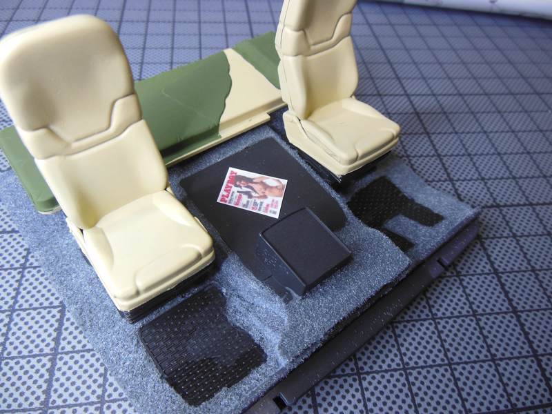

Sonntag, 1. Juni 2014, 15:20
Im Moment geht es nicht so Recht vorran, denn aktuell mache ich mehr Modellbau am PC als am Objekt - aber dazu später mehr...
Erst mal ein paar Bilder von den (kleinen) Baufortschritten.

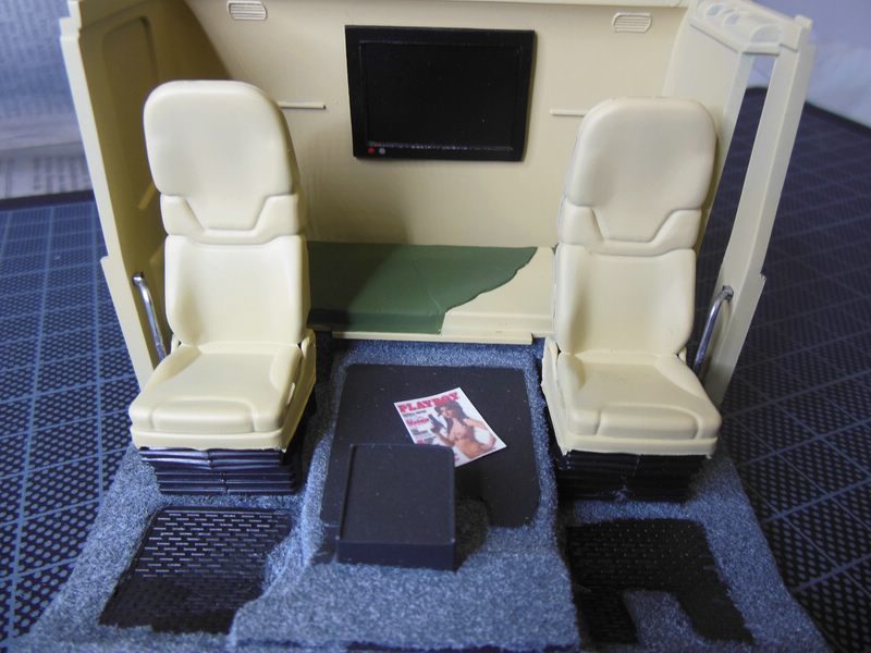

Das Dach hat von innen etwas Farbe bekommen...
Damit ist der Innenraum soweit fertig...
Wie man sieht hat unser zukünftiger Trucker nicht nur eine Ausgabe des Playboy's auf der Ablage, anläßlich der bevorstehenden Fußball-WM hat er auch noch einen Flachbild-Fernseher in seine Hütte bekommen. Fussball und ein Schmuddelheftchen - vom Freizeitwert ist der Truck somit schon mal ganz weit vorn :abhau:

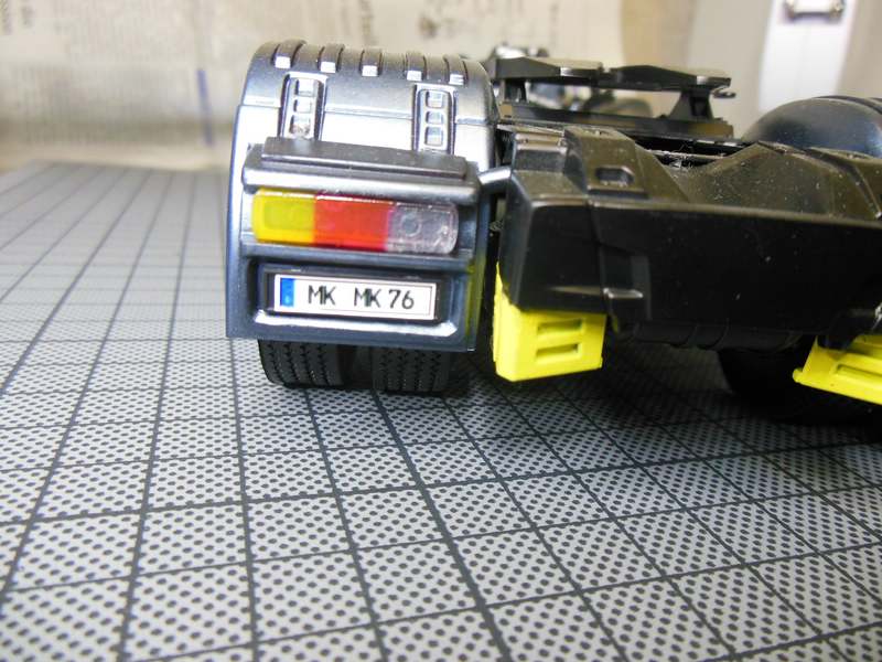

Aktuell versuche ich mich an der Decal-Herstellung, das mit dem Kennzeichen hat schon mal gut geklappt.
Ich versuche aktuell Schriftzüge und Logo's der fiktiven Spedition "Sauerland Transporte" zu entwerfen die später den Truck zieren sollen.
Ein Problem bei der Decal-Herstellung ist die dunkle Fahrzeugfarbe in Verbindung mit mittels Tintendrucker bedruckter, klarer Decalfolie - der Farbauftrag auf der Folie ist so dünn das die Fahrzeugfarbe stärker durchschimmert wie gedacht, aus einem knallrot wird plötzlich ein kaum noch erkennbares braun, gelb verschwindet völlig...
Also müssen "merkwürdige" Farben her die später in Kombination mit der dunklenen durchschimmernden Farbe wieder einen geilen Farbton ergeben - erste Versuche gehen in diese Richtung:
Logo, Schriftgröße und Farbe - noch ist da nichts entschieden. Ich komme nicht drumrum und muß einfach ein paar Decals fertigen und sie mal probeweise anbringen um zu schauen was geht und was nicht.

Nun habe ich mal eine Frage an die Experten - es geht um die Verbindungsleitung für einen Trailer.
Wenn ich das richtige sehe, dann müßten die Druckluftschläuche und die elektrischen Leitungen aus der Platte rauskommen:
Im Bauplan nennt sich das Teil 226D:
Im oberen Bild sieht man die beiden angedeuteten Anschlüsse... Wie bringt ihr da Eure Druckluftschläuche an...? Bohren und dann einkleben...?
Außerdem sind da ja nur zwei Anschlüsse angedeutet, aber ich hätte später ja 4 Spiralkabel (2 x Druckluft; 2 x Strom)...?
Und wo führe ich dann die losen Enden hin...? Einfach rum baumeln lassen...? Unter der Sattelplatte verschwinden lassen...?
Wie macht ihr das???
Vielen Dank im vorraus,
Micha
