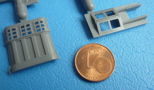

Montag, 28. April 2014, 01:29
Superdecals und gute Ideen .... ich bin echt beeindruckt
aber im beabsichtigten Maßstab 1/125 geht doch (fast) jegliche Maserung verloren ...
ist nur noch ein grober Eindruck vermittelbar ....
selbst in 1/24 wirds schon sehr klein ...
die gewünschte Kleinteiligkeit ließe sich eventuell mit einer 1:1 Zeichnung der Teile realisieren ...
was ich in 1/24 schon mal gemacht habe ... aber hier ?
und dann sehe ich beim Bekleben ernsthafte Schwierigkeiten ...
vieles ist doch im Millimeterbereich oder kleiner ...
die meisten Teile von denen ich spreche haben winzige Dimensionen, starke Vor- und Rücksprünge, Kleinteiligkeit ...
selbst mit einer Badewanne voll Weichmacher und einer Engelsgeduld halte ich das schon für sehr grenzwertig in der Machbarkeit .....
mal ein Miniaturdecal mit ner Beschriftung oder so ... ja klar doch ...
aber vollflächig rundherum ? Auf dem Bild sind stellvertretend nur zwei von einer ganzen Reihe ähnlich kleiner Bauteile
Markus
