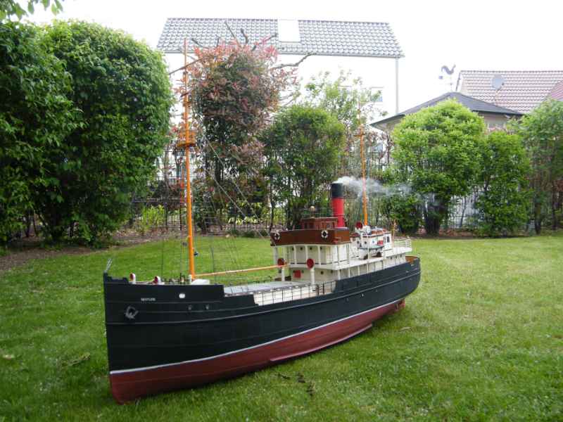

nachdem ich hier regelmäßig gerne herumstöbere, möchte ich auch mal einen Beitrag zu diesem Forum leisten und meinen Dampfer vorstellen. Ich habe mit wenigen Ausnahmen alle Teile selbst anhand von Bildern entworfen und gebaut. Vorbild war der Trampdampfer Ventue aus der letzten King- Kong Verfilmung. Ich hatte keinerlei Pläne und habe mich frei am Vorbild orientiert. Das Modell ist in 1:32 entstanden und 1,4 Meter lang. Eine kleine Besonderheit ist die horizontale Rumpfteilung oberhalb der Scheuerleiste. Das ermöglicht eine gute Zugänglichkeit zur Technik und ferner einen Transport im Kleinwagen. Gestartet bin ich im August 2008 und habe im Laufe der Zeit etwa 1100 Stunden daran gebaut. Immer nur im Urlaub oder am WE und mit einigen Unterbrechungen. Heute bin ich fertig geworden. Möglicherweise kennt der eine oder andere bereits Bilder aus den Schiffsmodellforen, in denen ich auch unterwegs bin. Neben den Fahrfunktionen gibt es Licht, Dampf und einen in zwei Achsen voll beweglichen Suchscheinwerfer.

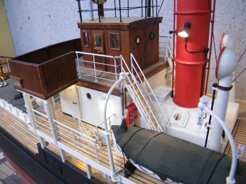

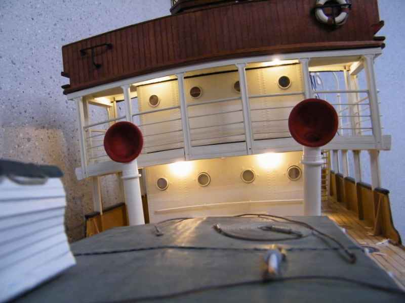

Wow, das nenne ich mal gelungen - alles sieht total lebensecht aus! Gerade bei den Nahaufnahmen vom Deck aus meint man, sich auf einem echten Schiff zu befinden. Noch ein passender Hintergrund, und die Illusion ist perfekt. Was mir auch aufgefallen ist: Raucheffekte haben mir bei kleinen Schiffen (1:350 und kleiner) sowie bei Dampflokomotiven in Spur N oder so noch nie so richtig gefallen, weil man einfach zu sehr die dünnen Rauchfäden wie von einer Zigarette sieht und weniger eine richtige Wolke. Aber hier, in 1:32, sieht das auf einmal richtig, richtig gut aus! Die vergitterte Lampe an der Aufbautenwand hinter der Brücke ist auch famos geworden, überhaupt die Beleuchtung! Danke für diese schönen Bilder von einem tollen Modell. :wink:

Vor allem auch Dein Farbauftrag mit dem Pinsel machen die Illusion von einem echten alten Schiff, dass schon mehrfach gestrichen wurde, perfekt.
Airbrush wär hier völlig unpassend.
Herzlichem Glückwunsch zu diesem Modell!

Ja, da macht das Spazierengehen mit den Augen richtig Spaß. Ein Fülle von Details die zu sehen sind und ich hatte Zweifel ob nun Modell oder Original. Selbst dieser Kapitän paßt hinein :smilie:. Nur der Suchscheinwerfer erscheint mir etwas zu modern.

@Torsten, Der Suchscheinwerfer gefällt mir auch noch nicht so recht. Zu modern und zu groß geraten. Da suche ich noch nach passenden Vorbildfotos.
