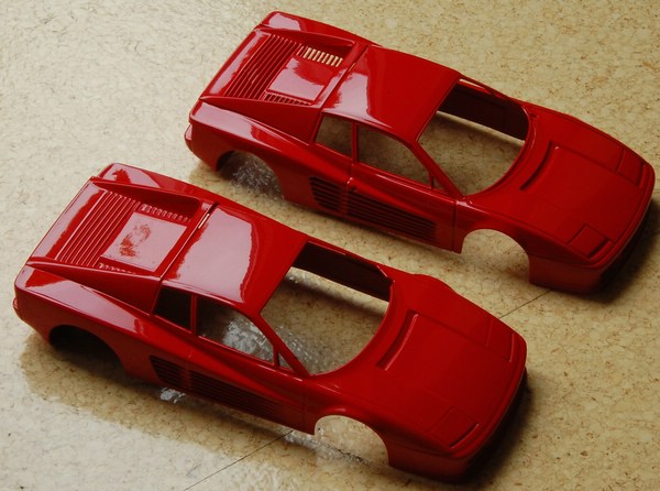

Fangen wir mit der Betrachtung der Karos an. Bei Revell befinden sich Front- und Heckschürze bereits angegossen, dafür müssen die seitlichen Kiemen extra eingesetzt werden. Beim Italeri sind die Schürzen einzeln, dafür sind die Kiemen angegossen. Beim Revell sind somit die Querstreben am Heck auch mit angegossen und müssen mühsam extra lackiert werden. Beim Italeri ist dies ein extra Teil, was die Lackierung erleichtert.

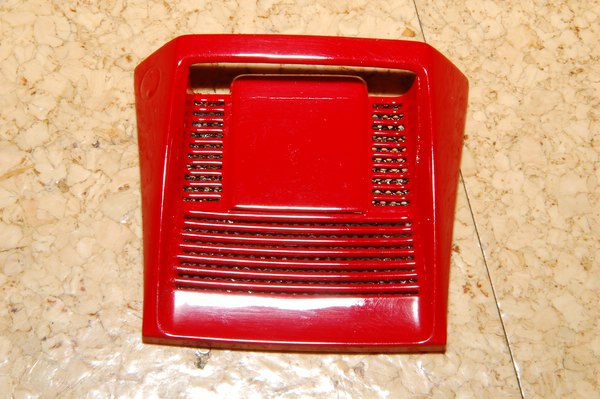

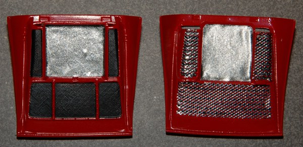

Wo wir schon gerade beim Heck sind, beim Revell ist das untere Gitter nicht durchbrochen, beim Italeri schon
Das Gleiche gilt für das Frontgitter, beim Revell nicht durchbrochen, beim Italeri durchbrochen.

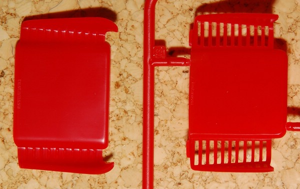

Gehen wir zur Motorhaube. Wie nicht anders zu erwarten war, beim Revell nicht durchbrochen, beim Italeri durchbrochen.
Und noch zu den seitlichen Kiemen. Beim Revell ein extra Teil, beim Italeri sind die äußeren Streben sehr filigran angegossen und für dahinter gibt es ein extra Teil. Dies hat jedoch leider je 3 Auswerfermarke an der Sichtfläche. Da man hier aber sehr schlecht hin kommt, wird es bestimmt kein Spaß diese zu verspachteln und zu verschleifen.
Die Karo des Italeri ist fast völlig frei von einer Formtrennnaht, nur an der Oberkante des vorderen Kotflügels zur Haube hin ist eine ganz feine Trennnaht vorhanden. Beim Revell fällt das hier auf :motz: :!! :bang:
Ohne zu wissen wie die Paßgenauigkeit der einzelnen Teile ist, hat der Italeri aufgrund der feineren Details und des deutlich besseren Gusses bereits jetzt schon einen deutlichen Vorsprung gegenüber seinen deutlich jüngeren Konkurrenten aus dem Hause Revell.

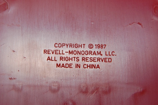

Der Revell-Bausatz ist nicht neu aus 2013,sondern hat ,wie es bei Revell wohl öfters vorkommt,vermutlich nur eine andere Umverpackung bekommen.
Es ist der Monogram-Bausatz aus dem Jahr 1993,daher sind die Fehler bzw. die Umsetzung des Kits einfach übernommen worden.
Gruss Ralf :wink:

@ Ralf: Danke für den Hinweis, aber beim weiteren Bau mußte ich feststellen, daß das nicht so ganz stimmt, denn zumindest die Bodenplatte stammt laut Prägung bereits aus 1987 und wurde damals schon in China gegossen, wer hätte das gedacht?

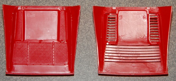

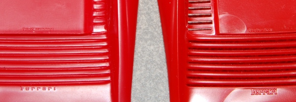

Weiter geht’s mit dem Vergleich der Motorhauben. Beide haben den Schriftzug „Testarossa“ sowie „Ferrari“ erhaben dargestellt. Der Schriftzug „Testarossa“ dürfte jedoch falsch sein, denn der 512 ist der Nachfolger, auch wenns mehr ein Facelift ist, des Testarossa. Auf keinem der Referenzbilder fand ich beim 512 den „Testarossa“-Schriftzug, also Null-Punke für beide ;( .

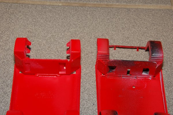

Bei der Betrachtung der Haubeninnenseite stellt man fest, daß beide deutlich sichtbare Auswerfermarken haben, die Revellhaube hat sogar das Gitter nachgebildet, was bei der Italerihaube logischerweise nicht möglich ist, da hier ja die Lüftungsschlitze durchbrochen sind, hier also ebenfalls Gleichstand.

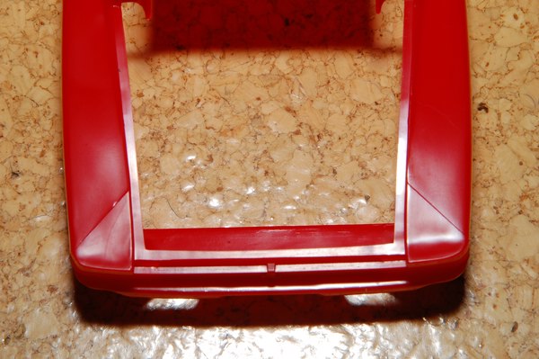

Wenn die Heckschürze beim Italeri eingeklebt wird, sollte man sie von innen verstärken, denn sonst reißt mit Sicherheit die schmale Klebenaht im weiteren Bauverlauf wieder auf.
Beide Bausätze bilden auf der Schachtel die europäische Version ohne Sidemarkers auf, beide Karos haben sie jedoch eingeprägt :verrückt: , also auch hier Gleichstand.

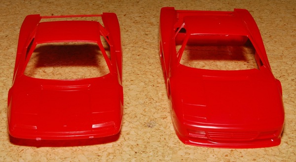

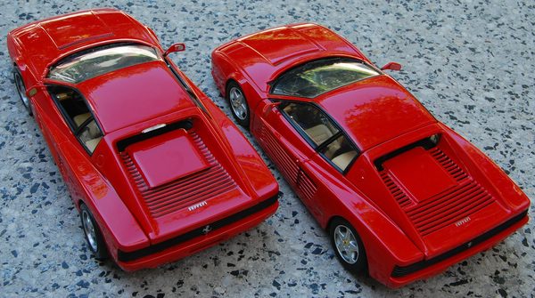

Mal ein schneller Vergleich der Heckansichten, links Revell, rechts Italeri mit dem separaten Teil mit den Querstreben

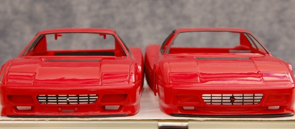

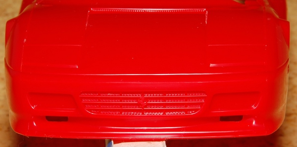

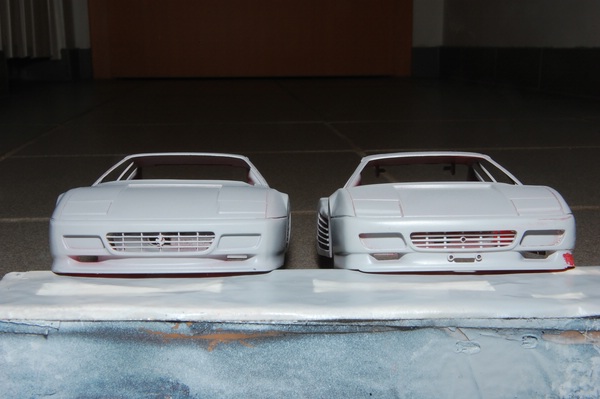

Und nun ein Frontvergleich, links der Italeri mit dem durchbrochenen Kühlergrill, rechts der Revell mit dem nicht durchbrochenem Grill. Die Schürze des Italeri wurde angeklebt, aber die sich ergebende Trennnaht ist beim Original nicht vorhanden, muß also verspachtelt werden :heul: .
Nachdem beim Revell der Grill von hinten aufgefräst wurde, siehts gleich schon besser aus

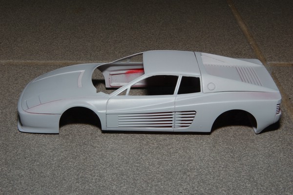

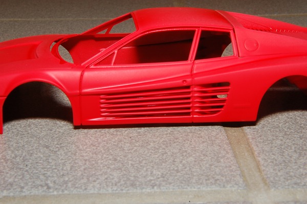

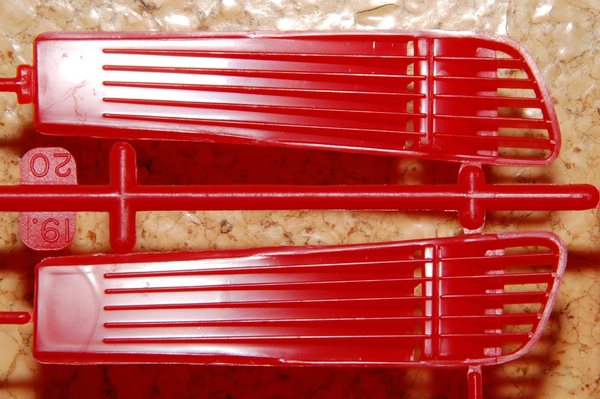

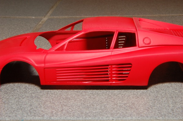

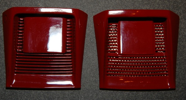

So, jetzt aber zu den seitlichen Querstreben. Beim Italeri ist wie bereits das letzte Mal gezeigt, ein separates Teil vorgesehen. Leider sind jedoch statt der 7 Rippen nur 4 dargestellt :verrückt: . Also je 3 Rippen mit Sheet nachbauen, hier mal zunächst mit einer.
Und hier die Einsätze mit allen 7 Rippen
Jetzt fehlen noch je 4 Rippen für das Teil im hinteren Seitenteil. Die Zwischenräume werden natürlich noch verschliffen, damit es vernünftig lackiert werden kann.
Aufgrund der Rippenproblematik und der Schürze die gespachtelt werden muß geht hier eindeutig ein Punkt an Revell, somit steht es jetzt 1:1. Mal sehn wie es weitergeht :nixweis: .

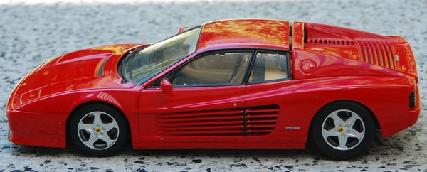

Vergleichsbau finde ich interessant und gut :ok: Ich würde jetzt schon zu dem Italerie greifen, weil es doch die Karosse ist, die man in erster Linie sieht. Und da machen die durchbrochenen Gitter das Meiste aus. Das sieht einfach besser aus und bedarf nicht so viel Korrektur wie beim Revellmodell. Bin auf die inneren Werte gespannt.
Aber bei den seitlichen Kiemen liegst Du falsch (wie Ralf schon anmerkte)! Der 512 tr hat tatsächlich "unter dem Blech" nur 2 massive Streben und die restlichen sind nur dünne oberflächliche Streben! Ich habe Dir extra dafür bessere Bilder gesucht:
https://upload.wikimedia.org/wikipedia/c…12_TR_-_001.jpg
Hier siehst Du es auch bischen besser durch den schwarzen Einsatz dahinter: https://upload.wikimedia.org/wikipedia/c…/e8/F512_TR.jpg
Oder bei dem Weißen (in größter Auflösung siehst Du es deutlich): https://wallpaperswide.com/ferrari_512_tr-wallpapers.html
Auch gut: https://blog.autoplenum.de/blog/wp-conte…tr_1_3_1024.jpg
Ich glaube, es reicht jetzt ;)
Na gut: die Nahaufnahme wäre ja genug gewesen: https://upload.wikimedia.org/wikipedia/c…12_TR_-_003.jpg

Jetzt kapier ich das mit den "durchgehenden" seitlichen Kiemen. :bang:
Das heißt also, das drei von fünf Streben optische, ergänzende Zierde sind (wenn mich meine Augen nicht täuschen auch minimal schwächer ausgelegt?) und nur zwei massiv - quasi durchgehend - ausgeführt sind, um die Kühlluft zu leiten. O.k., das hab ich kapiert.
Dann hat Italerie so gesehen alles richtig gemacht:
-> fünf streben an der Karosserie
-> zwei als Einlage, die dann angebracht die durchgehenden Streben bilden. ( :ok: )

:hand: :hand: :hand: :hand: :hand: Dank Ralf und Christian für die Hinweise bzgl. der Streben :bussi: . :bang: :bang: :bang: daß ich mir so viel Arbeit mit der Erstellung der für mich fehlenden Streben gemacht habe, aber der Hinweis war zum Glück noch rechtzeitig, so daß ich die Einsätze nochmals überarbeiten konnte. Ich wäre nie auf die Idee gekommen, daß die Streben nicht alle durchgängig sind. Da wir ja hier nicht beim DFB sind, wo fehlerhafte Tatsachenentscheidungen nicht korrigiert werden können, wird dem Revell Bausatz der vergebene Punkt für die Streben natürlich wieder abgezogen, somit führt der Italeri noch mit 1:0 :) .

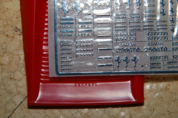

@ weissnix und Dominik: die Schriftzüge fallen natürlich dem Schleifpapier zum Opfer, wie ihr erkannt habt, sind beide gleichermaßen schlecht, also hier gilt Gleichstand
So, jetzt gehts weiter :grins:
Zu Beginn mal gleich ein Vergleich der Hauben mit den Schriftzügen mit den Chrommetallsticker, die beide erhalten werden.
Dann wurden die eingesetzten Streben wieder entfernt, die Zwischenräume geschliffen. Dann gabs zur Kontrolle eine Schicht graue Tamiya-Grundierung

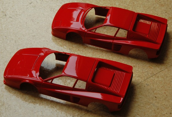

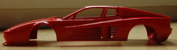

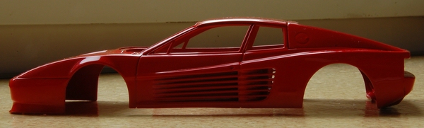

Nachdem die seitlichen Streben bei allen verklebt und sämtliche Formtrennnähte verschliffen wurden, gabs auch hier eine Schicht graue Tamiya-Grundierung. Beim Italeri müssen leider die eingeklebten Strebenteile zur Tür hin mühselig verspachtelt werden, denn sonst wäre dort eine Sicke vorhanden.
Revell:
Italeri: (erstes Bild noch ohne hinterlegte Streben, das 2. Bild dann mit dem Strebenteil)
Und die Front, links Revell, rechts Italeri
Bevor grundiert wurde, mußten beim Revell die Sicken aufwändig nachgezogen werden, da sie weder scharf genug, noch tief genug waren. Die von Italeri dagegen sind perfekt.
Für die Sicken gibts deshalb einen Punkt für den Italeri, für den Revell gibts einen Punkt dafür, daß sie hinterlegten Streben nicht erst noch verspachtelt werden mußten.

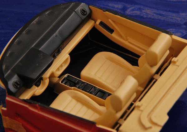

So, nun zm Vergleich der einzelnen Innenraumteile.

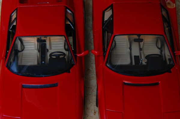

Zunächst die Tüverkleidungen, wie immer rechts Italeri. Hier würde ich sagen die des Italeri ist etwas schärfer konturiert und wirkt insgesamt etwas stimmiger. 1 Punkt für Italeri.

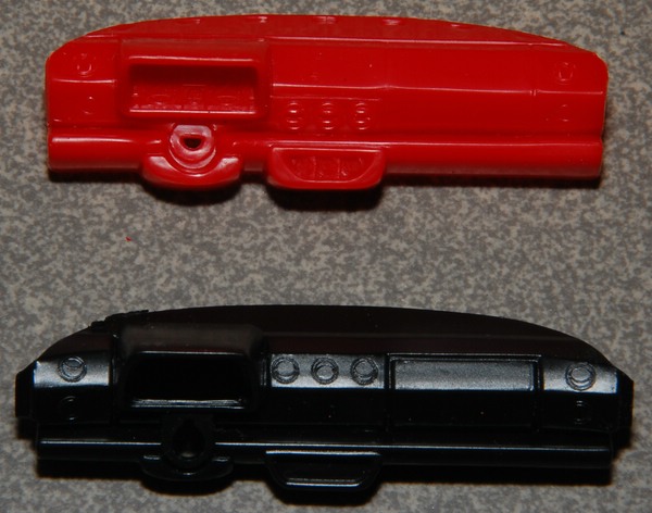

Dann zu den Armaturenbrettern. Das von Italeri (unten) wirkt zwar etwas filigraner aber leider ist es nicht ganz richtig. Die Lüftungsdüsen oberhalb der Mittelkonsole gehören da nicht hin sondern etwas tiefer so wie beim Revell. Die Instrumente des Revell sind geprägt, zusätzlich gibt es Decals, beim Italeri gibt es nur Decals, deshalb 1 Punkt für Revell für die korrektere Umsetzung des Armaturenbrettes.

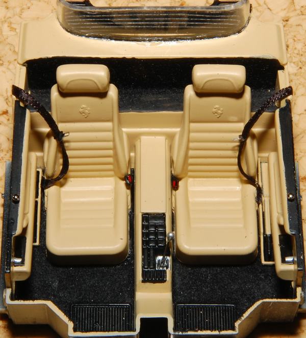

Nun zu den Innenraumschalen. Die des Italeri wirkt wieder etwas filigraner, der Handbremshebel wird seperat eingesetzt, während er bei Revell angegossen ist. Hinter den Rücksitzen sind beim Revell Gurte für Gepäck (?) vorbildgerecht mit angegossen, beim Italeri fehlen sie. Weiterhin ist die Mittelkonsole beim Revell korrekt dargestellt, beim Italeri ist die Mittelkonsole des Testarossa dargestellt, somit auch wieder 1 Punkt für den Revell.

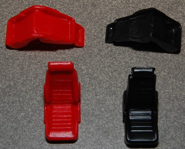

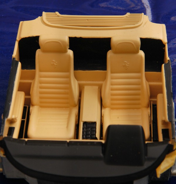

Weiter mit den Sitzen. Der Italeri ist auch wieder etwas filigraner und detaillierter, der Revell ist von der Form jedoch stimmiger. Die Rückseiten sind bei beiden offen dargestellt, wobei beim Revell wenigsten ein Rückteil für die Kopfstützen dabei ist. Dafür hat der Italeri vorbildgerecht das Cavallo eingeprägt, was beim Revell fehlt.
Nachdem Einbau der Sitze und dem Verschließen der Öffnungen mit Sheet sieht man von der Rückseitenproblematik allerdings nicht mehr viel
Hier würde ich auch sagen, in dem Bereich herrscht Gleichstand.

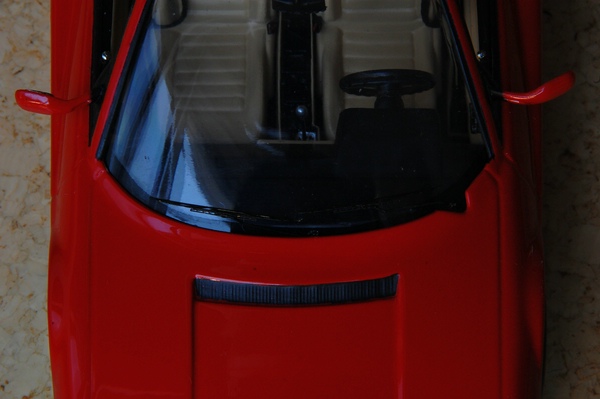

Und zum Wochabschluß gabs für beide Karos noch einen Besuch im Beautysalon zwecks Hautstraffung :grins:
Und eine Seitenansicht
Italeri:
Revell:

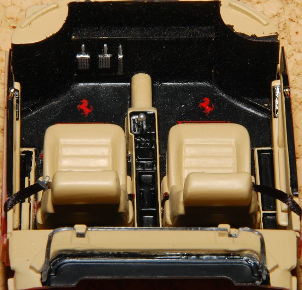

Diese Woche gings zunächst mit dem Innenraum weiter. Es gab etwas seidenmatte schwarze Farbe und ein schwarzes Flocking für den Teppich, den Unterteil der Türverkleidungen sowie die Trennwand zum Motorraum
Revell:
Italeri:
Punkte werden hier heute keine vergeben, da ja nur lackiert und beflockt wurde.

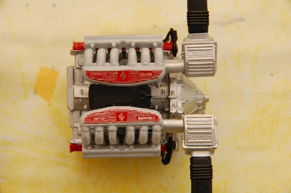

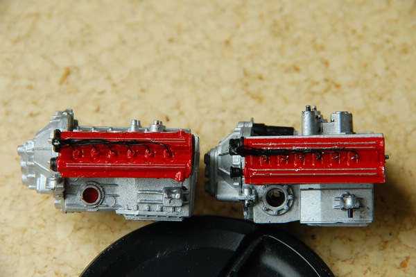

Dann gings mit den Motoren weiter. Die Abdeckung der Ansaugbrücke des Revells hat eine schöne und vor allem korrekte Prägung. Diese wurde mit BMF behandelt, anschließend lackiert und wieder freigelegt. Die Beschriftung des Italeri ist zwar ebenfalls schön geprägt, aber leider völlig falsch. Die Ansaugrohre des Italeri sind filigraner als die des Revells ausgeführt, aber korrekt sind die des Revell. Die Beschriftung des Italeri wurde weggeschliffen, er erhält entsprechende Decals, die beim Revell dabei sind.
Revell:
Italeri:
Links Revell, rechts Italeri
Und die Decals des Revell, die der Italeri erhält
Für die originalgetreuere Umsetzung des Ansaugtraktes gibt es einen Punkt für den Revell.
Da der Grill des Italeri zu weit hinten sitzt wurde er herausgetrennt und nach vorne gesetzt, so siehts gleich besser aus :grins:
Und nun mal der seitliche Durchblick des Italeri zu dem Kühler
Die nicht durchbrochene Haube des Revell (links) wurde mal geschwärzt, sieht zwar besser aus als ungeschwärzt, aber schön ist was anderes, so wie die des Italeri (rechts)

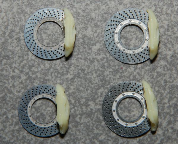

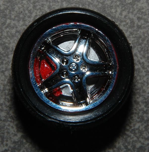

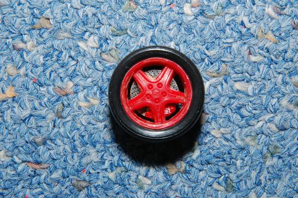

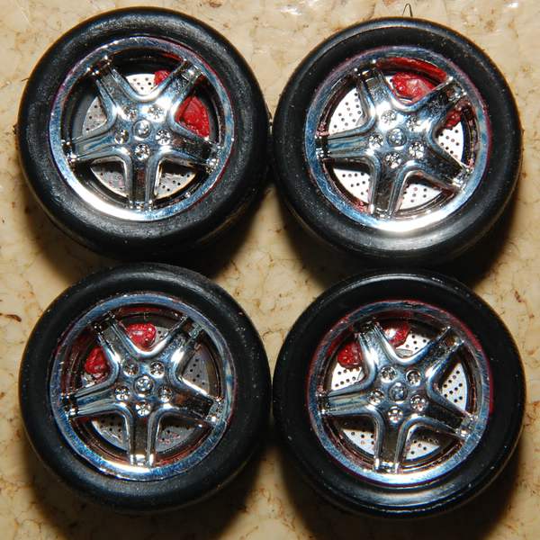

Dann wurden die Bremsen verglichen. Bei Revell (links) sind die Bremssättel besser detailliert, beim Italeri die Scheiben.
Unterm Strich sind beide jedoch inakzeptabel. Hier mal im Rad
Revell:
Italeri:
Also wurden beide Bremsen deutlich überarbeitet. Los ging es mit der Revellbremse. Hier mußte zuerst der Bremssattel abgesägt und dann dünner gefeilt werden.
Nachdem auf den verbleibende Rest der alten Bremsscheibe eine geätzte Scheibe und der dünner geschliffene Sattel aufgeklebt wurden, sieht es so aus
Und im Rad eingesetzt so
Bei der Italeribremse wurde der quasi nicht vorhandene Sattel plan mit der Bremsscheibe geschliffen, dann wurde die selben geätzten Scheiben aufgeklebt. Zusätzlich gab es noch neue Bremssättel
Im eingesetzten Rad sieht es nun so aus
Jetzt müssen noch jeweils die Bremssättel lackiert werden, dann sieht das ganze wenigstens nach was aus.
Punkte konnte ich heute keine vergeben, die Standproben sind nahezu identisch und die Bremsen bei beiden gleichermaßen schlecht.

So, diese Woche wurden zuerst die Bremsen komplett fertig gestellt und mit Decals versehen. Im Revellbausatz sind diese dabei, für den Italeri mußten welche aus dem Fundus herhalten :grins:
Dann wurden exklusiv für einen interessierten Leser ( :wink: Dominik) die Felgen entchromt :grins:
Danach ging es den Revellrädern an den Kragen. Zuerst wurde der hintere Teil etwas mit dem Dremel bearbeitet, damit sie eine Durchsicht bieten
Und so kann man dann durchsehen
und mit eingesetzter Bremse
Dann wurden die entchromten Felgen mit grauer Tamiyagrundierung aus der Dose grundiert
:bang: :bang: :bang: :heul: :heul: :heul: das war wohl nichts. Offensichtlich blieb auf den Felgen noch ein Rest von durchsichtigem Haftgrund mit dem sich die Grundierung nicht vertragen hat. Also das Ganze nochmal. Einmal entlacken, dann grundieren, dann schwarz lackieren und dann eine Dusche mit Alclad Polished Aluminium :grins:
Sieht doch gleich viel besser aus. Zufrieden Dominik? ;)
So, das wars für diese Woche, Punkte wurden dafür nicht vergeben, es steht also nach wie vor Unentschieden.

Die Gitter der Italerihaube hab ich dann doch noch geschwärzt, gefiel mir einfach besser

Dann wurden die beiden Armaturenbretter fertig gestellt, das Revell hat zwar geprägte Instrumente und dann Decals drauf, der Italeri hat vor dem Armaturenbrett noch eine Glasscheibe. Beides ist o.k. man sieht hinterher eh nicht mehr so sehr viel. Die Punktevergabe hierfür ist bereits schon erfolgt.
Revell:
Italeri:
So, nun zum komplettierten Innenraum
Beide erhielten Gurte sowie Türverriegelungsknöpfe aus Stecknadeln. Weiterhin gab es anstatt des Bausatzschalthebels (Bild folgt weiter unten) auch eine Stecknadel
Revell:
Italeri:

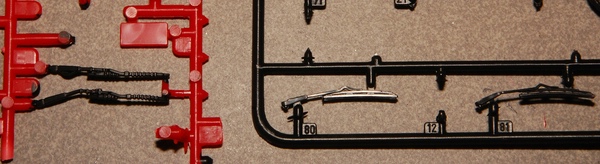

Dann zu den Scheibenwischern, links Revell, rechts Italeri
Die Revell passen von der Form überhaupt nicht und die Italerie sind nur unwesentlich besser, beide sind eigentlich völlig unbrauchbar. Deshalb gab es geätzte Scheibenwischer
Revell:
Italeri:
Sieht doch gleich viel besser aus :grins:

So, weiter gehts.
Beide erhielten ihre restlichen Decals und Chrommetallsticker für die Schriftzüge und die Logos an Front und Heck. Die unterschiedlichen Logogrößen hab ich aufgrund der künstlerischen Feiheit so angebracht, ohne auf die Größe bei den Originalfahrzeugen zu achten :grins:
Jetzt muß nur noch ein Termin bei der Zulassungsstelle vereinbart werden, damit sie in die Galerie fahren können
Revell:
Italeri:
Die Haube ist hier nur nicht richtig geschlossen, in Wirklichkeit sitzt sie viel besser als die des Revell.
So, und nun beide, immer links der Revell, rechts der Italeri
Wenn man möchte, könnte man jetzt noch 2 Punkte für den Italeri vergeben, den einen für die besser sitzenden Haube (wird bei den Galeriebildern nachgereicht) und einen für den besseren Sitz der Räder und der Lenkbarkeit der Vorderachse. Ich verzichte hier jedoch bei der Haube darauf, da ich nicht weiß, ob das nicht ein Einzelfall ist. Ebenso für die Rädergeschichte, da beide im Gesamtpaket nicht ideal sind und viele Modellbauer auf die Lenkbarkeit der Vorderräder einfach keinen Wert legen. Letztendlich kann aber jeder für sich entscheiden, wo er für sich Punkte vergeben würde oder nicht. Ich denke, die größten Unterschiede/Gemeinsamkeiten hab ich aufgezeigt.
