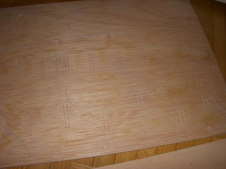

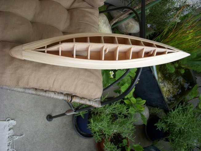

Donnerstag, 17. April 2014, 22:22

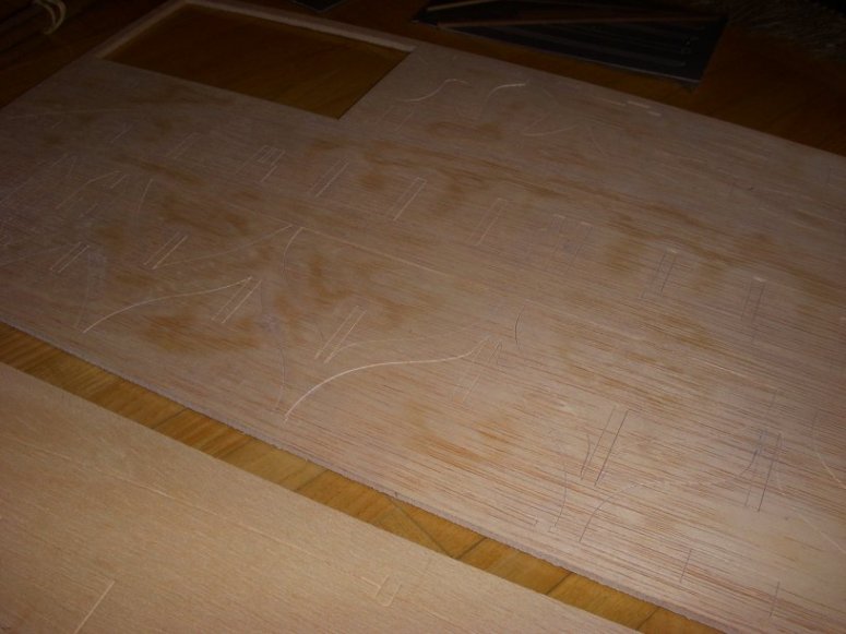

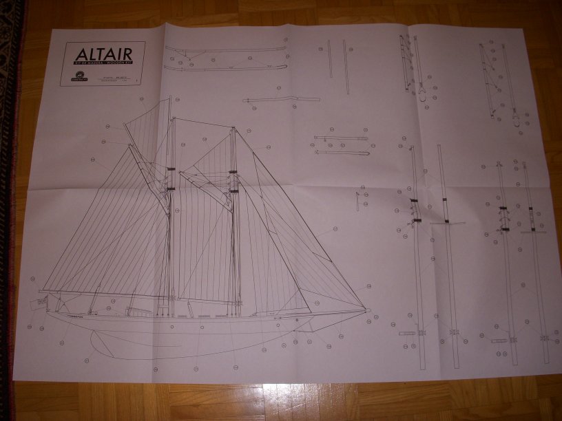

Guten Abend liebe Kollegen,
so, der Baukasten der Altair ist ausgepackt und begutachtet worden. Vorab mal muss ich sagen das die Qualität für 100.- EUR inkl. zugekauften Leistenmaterial im Wert von 10.- EUR echt nicht schlecht ist. Der Kiel ist gerade die Spanten sehen sauber aus, ok, das Deck ist etwas verzogen aber das ist kein Problem mit Dampf zu richten bzw. zieht es sich beim Montieren gerade. Der Rupf soll nur einfach beplankt werden (mit Linde) dann geschliffen, gespachtelt, geschliffen und dann lackiert werden. Das wir der Oli aber nicht machen :D , ich werde mit Linde erstbeplanken und dann mit Nuss eine Zweitbeplankung aufbringen (da hab ich schon meine ganz eigene Vorstellung, Ihr wisst ja ich bin Blankholzfetischist ;) ). Das Deck wird so gut ich es schaffe nach dem Original gestaltet, also ca. sechs gerade Plankengänge (5mm Nuss) in der Mitte und dann 2mm Plankengänge die der Biegung des Schanzkleides folgen in Ahorn. Zum Abschluss zum Schanzkleid hin kommt dann noch ein 5 mm Plankengang in Mahagohni. Die Aufbauten werden mit Mahagohni beplankt, die Gussteile müssen etwas nachgefeilt werden (Gussnasen) und dann entsprechend lackiert werden (schwarz oder messing, da bin ich mir noch nicht sicher). Einige Details werden verfeinert und einge Belegstellen müssen anders gemacht werden. Material für die Masten ist ausreichend vorhanden und Segelstoff ist ebenfalls enthalten. Die Pläne sind etwas spärlich, dafür ist aber ein Büchlein mit einer bebilderten Bauanleitung enthalten die sehr gut aussieht.
Was mich wundert ist wie sauber die Holzteile geschnitten sind, es muss Wasserstrahschnitt sein da es keine Verbrennungen wie bei der Fly gibt, auch sind die Teil nur zu 95% durchgeschnitten.
In Summe muss ich sagen das man aus dem Baukasten was machen kann, man muss halt nur viele Bilder des Originals aus dem Netz bekommen und Details selber machen. Das Schanzkleid und die Reling werde ich wohl komplett anders (näher dem Original) gestalten.
So, ich hoffe ich bekomm das alles so hin wie ich mir das vorstell und Euch beschrieben habe, Schluss der Worte, hier die Bilder vom Baukasten.
Oliver

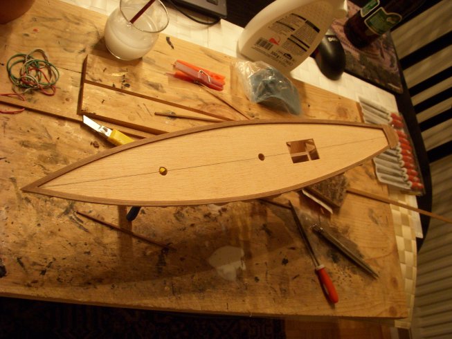

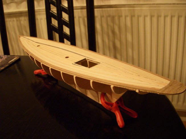

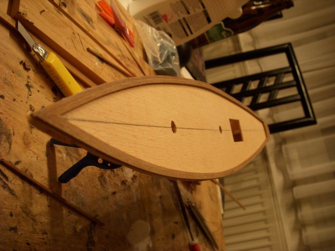

Freitag, 18. April 2014, 23:45
Guten Abend liebe Seebären,
der Kiel der Altair wurde gelegt, die Spanten wurden angebracht, das Deck verklebt und die äusserste Decksbeplankung 2x2x mm aus dunklem Nuss (ich wollte Mahagohni, das sah aber irgend wie schei..e aus) angebracht. Zum Bausatz muss ich sagen, soweit alles Ok. Die Spanten waren etwas locker aber das Deck passte perfekt. Mit etwas mehr Leim konnten die Spanten aber gut verklebt werden. Nach etwas warmen Wasser und einem Heizlüfter konnte ich das verzogene Deck auch richten. Als nächstes werden die geraden Planken Mittschiffs verlegt, hier muss ich einen Kompromiss eingehen. Im Original sind dort 6 Planken verlegt, ich bekomm aber maximal 4 unter, das muss ich mir morgen nochmal genauer ansehen, da muss ich einen Kompromis fingen. Vielleicht hobel ich mir Ahorneisten auf 3x2 mm und verleg die dann....und dann kommen die schönen gebogenen Planken dazwischen, in Ahorn mit Kalvaterung (hier werde ich die Stirnseiten-schwarz-anmal-Variante anwenden) und dann wird alles sauber verschliffen :P . die gebogenen Deckplanken sollen dann noch zu den geraden Planken in der Mitte in einer "Fischung (?)" enden...mal sehen ob ich das hin bekomme. Hier nun die Bilder als Betthupferl oder zum Frühstück ;) , ich denke der Schwung des Rumfes und der äusseren Deksplanken schaut nicht so schlecht aus...
Oliver

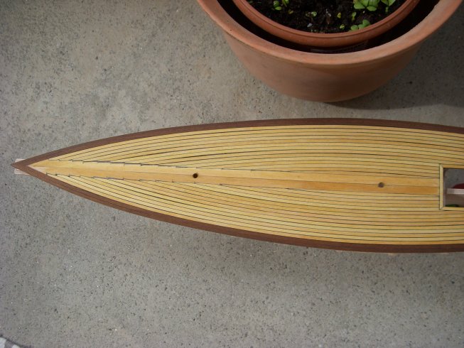

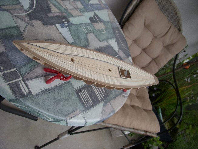

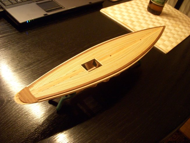

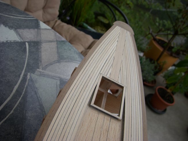

Samstag, 19. April 2014, 20:59
Guten Abend liebe Leute,
heute wurde das Deck der Altair angefangen, die "Fischung" ist mir nicht so gut gelungen ;( , ohne Winkel und ordenlichen Maschinen gehts bei mir leider nicht besser :( . Die Decksleisten sind 2x2mm, in einem grösseren Masstab wäre es auch einfacher. Das Deck des Hecks ist soweit mal grob geschliffen, jetzt fehlt nur noch das Mittschiff und der Bug...
Hier nun die Bilder, vielleicht gefällt es doch ein wenig...
Oliver
Samstag, 19. April 2014, 22:19
Entweder meine Ansprüche sind niedrig, oder aber ich habe keine Ahnung. Aber ich finde es schon ok.wie Du Dein Boot baust. Warum immer Maschinen???
Es muss bloß insgesamt stimmig sein. Und dazu darf man halt nicht immer von einem Level zum anderen springen, sondern seinen Stiefel durchziehen.
Angenommene Lerneffekte sind natürlich immer hoch willkommen. Dazu sind wir ja in diesem Forum, um zu vermitteln, zu helfen, und eben auch zu lernen.
Gruß von der ebenfalls maschinenlosen Titanic-Werft, Ray
Sonntag, 20. April 2014, 09:19
Moin Oliver,
wie nur ein wenig??? Also mir gefällt es ausgesprochen gut. Ist doch alles schön symmetrisch, die Planken haben eine saubere Krümmung und die Fischung sieht doch auch prima aus.
Also, es wird :ok: Ich freu mich auf deine Fortschritte.
LG :wink:
Marcel

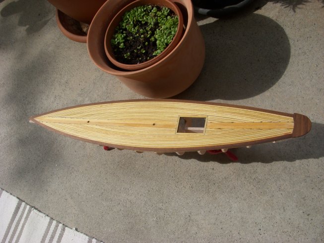

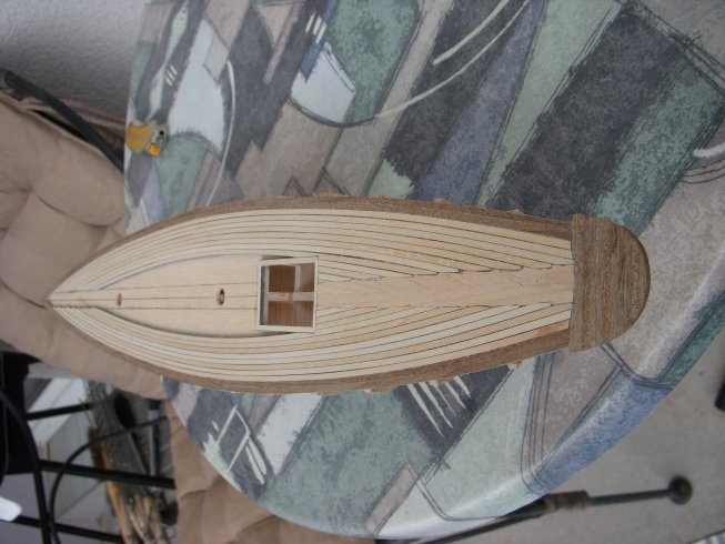

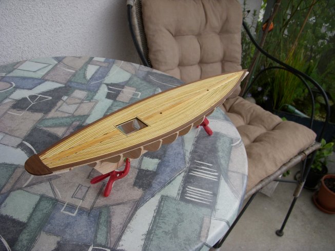

Sonntag, 20. April 2014, 10:43
Guten Morgen liebe Modellbauer und einen schönen Sonntag,
@Marcel, freut mich das es Dir gefällt, wie gesagt, die Fischung hätte schöner werden können, aber bei den 2 mm Leisen nicht ganz einfach.
@Ray, mit Maschinen würde es halt exakter werden, bei "Freestyle" schaff ich das leider nicht.
Hier noch, wie von mir bekannt, paar Tageslichtbilder zum Frühstück ...
Oliver

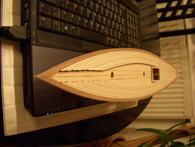

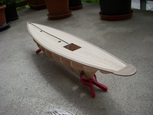

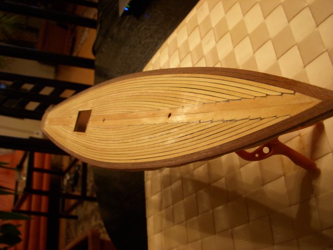

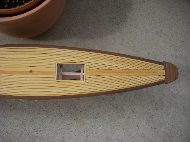

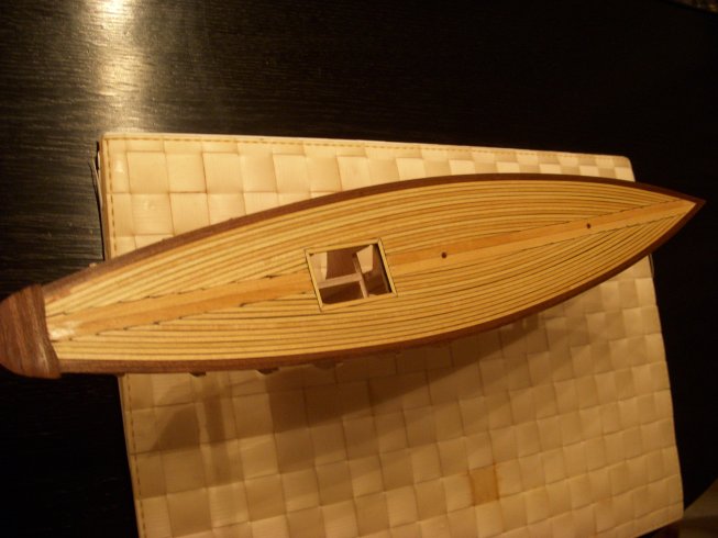

Sonntag, 20. April 2014, 22:12
Guten Abend lieb Kapitäne,
heute Abend wurde das Deck fertig gemacht und eine Schleiforigie veranstaltet :D , boooa ich seh aus wie Sau :D :ok: aber wie allen bekannt ist , Männer wärden geschmiedet :!! .
Dann hab ich noch mal zum Möbelöl gegriffen und das Deck damit eingelssen, tja, hätte noch schöner werden können aber ich würde damit auch um die Welt seglen ;)
Oliver

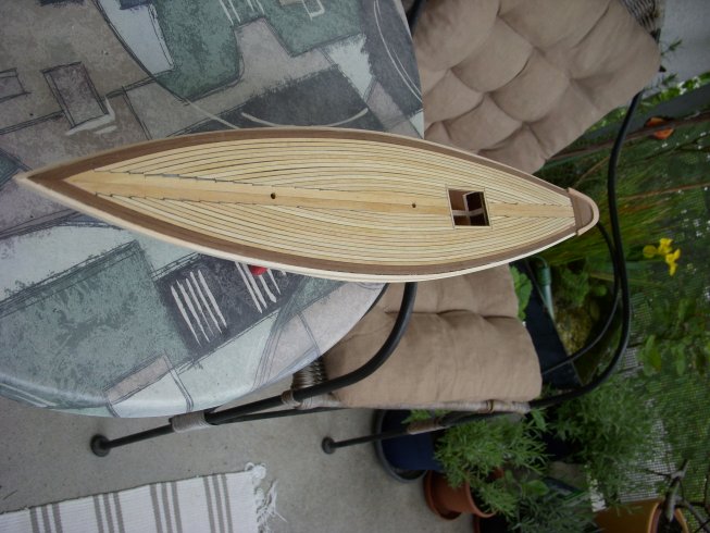

Montag, 21. April 2014, 11:25
Schönen Ostermontag @all,
die Füllklötze an Bug und Heck sind mal eingeklebt, jetzt wird gewartet bis alles durchgetrocknet ist und dann beginnt das Stracken....
Anbei wie üblich paar Bilder des geölten Decks bei Tageslicht, leider hat die Sonne nur mal ganz kurz vorbei geschaut.
Oliver

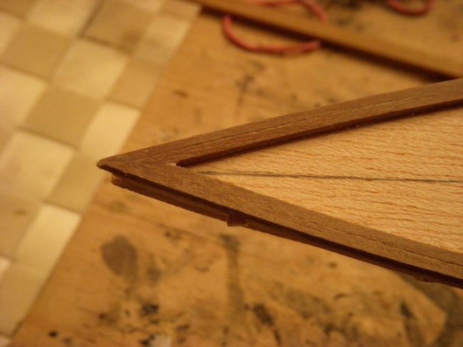

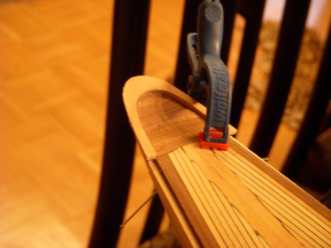

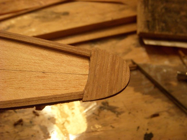

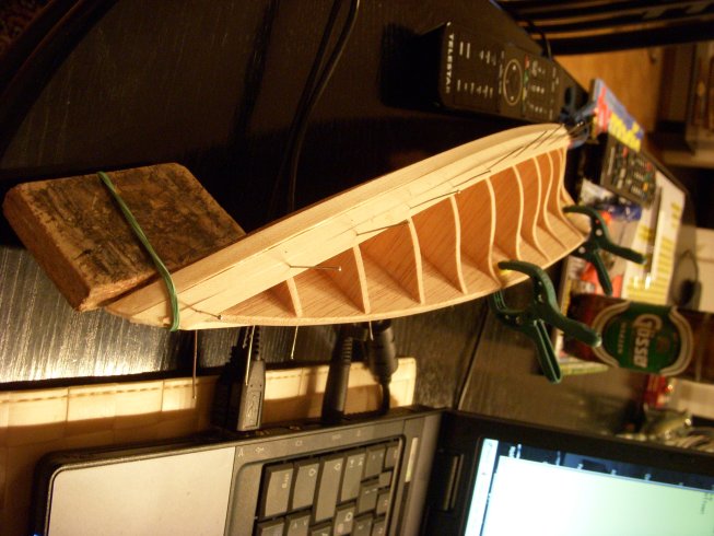

Mittwoch, 23. April 2014, 22:22
Guten Abend aus der Werft :wink: ,
vorgestern Abend hab ich die Spanten und die Füllstücke gestrackt und heute hab ich mich mal an die Beplankung am Heckspiegel gemacht. In der Bauanleitung ist das leider alles komplett falsch von der Linienführung. Der Heckspiegel der Altair war FAST in einer Linie mit der Beplankung, es gab nur einen ganz leichten Knick zwischen Beplankung und Heckspiegel. Daher hab ich die Beplankung in dem Bereich unterbrochen und den Speigel mal seperat gemacht. Weiters wurde die erste Planke im Deckbereich angebracht. Der Spiegel ist grob geschliffen die Planke noch nicht. Wie ich die Planken der Zeitbeplankung am Speigel "verlege" weiss ich noch nicht genau, entweder so wie bei der Erstbeplankung oder um 90° gedreht. Auch am Deck muss ich im Heck Bereich noch die dunkle Beplankung ganz hinten etwas überarbeiten, das hat sich aus der Schräge des Spiegels ergeben. Wie gesagt im Baukasten ist das Heck wie ein Ei vorgesehen und das geht gar nicht :( ....so schluus mit den Worten hier die Bilder....
Oliver

Mittwoch, 23. April 2014, 23:32
Hallo Ray,
Danke, wie gesagt das Heck hab ich komplett umgebaut, mit dem Ei-Heck konnte ich nicht leben, dafür ist die Beplankung dort bei der Rumpfform extreme Kacke, bin schon gespannt wie sich die nächsten Planken anbringen lassen. Auch das Deck muss ich in dem Bereich anpassen. Aber wenn mal die erste Beplankung oben ist, gekittet und geschliffen ist, dann geht es sicher mit Nuss dann einfacher. Ich muss nur jetzt mal die Form und Linie des Rumpfes finden ;( .
Oliver

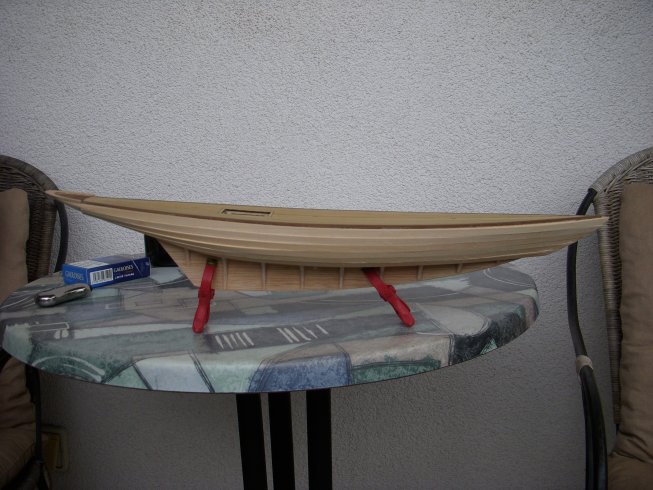

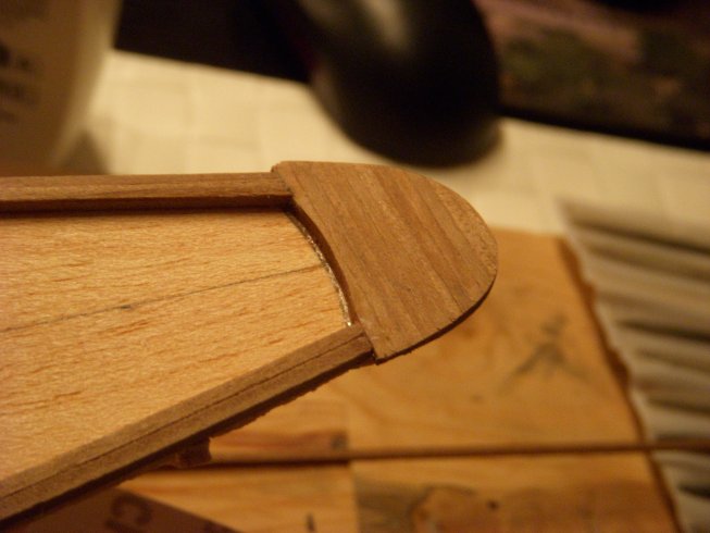

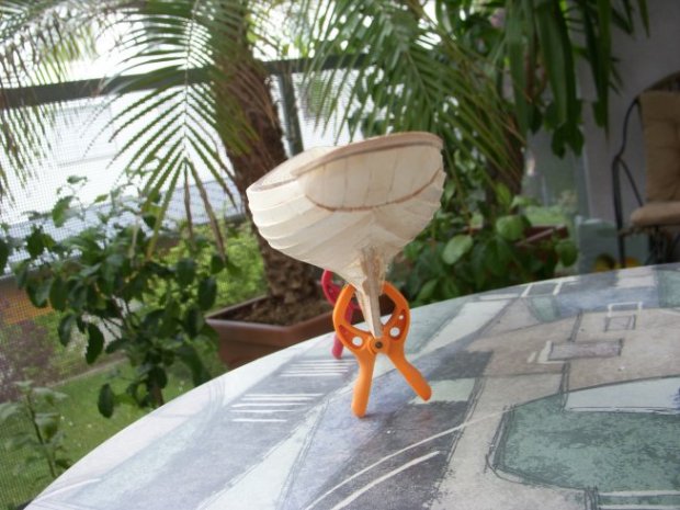

Donnerstag, 24. April 2014, 22:38
Guten Abend liebe Modelbauer,
nach vier Stunden nachdenken und modellieren des Hecks und des Decks im Heckbereich ist die Rohform jetzt mal geschafft. Dann hab ich noch 2 Planken auf jeder Seite montiert, ich kann nur wieder sagen, im Gegensatz zur Altair war die Erstbeplankung der Eagle und der Fly Kindergarten, unglaublich wie sich das hier alles verschneidet. Anbei paar Bilder, die Planken sind noch nicht bearbeitet sondern nur angepappt und fixiert...schaut alles noch sehr unprofessionell aus ;( ...
Oliver

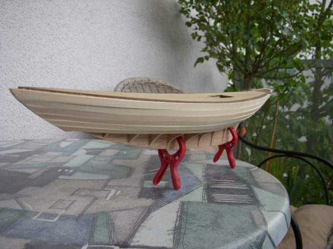

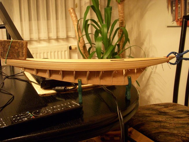

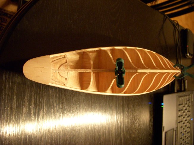

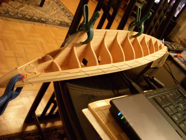

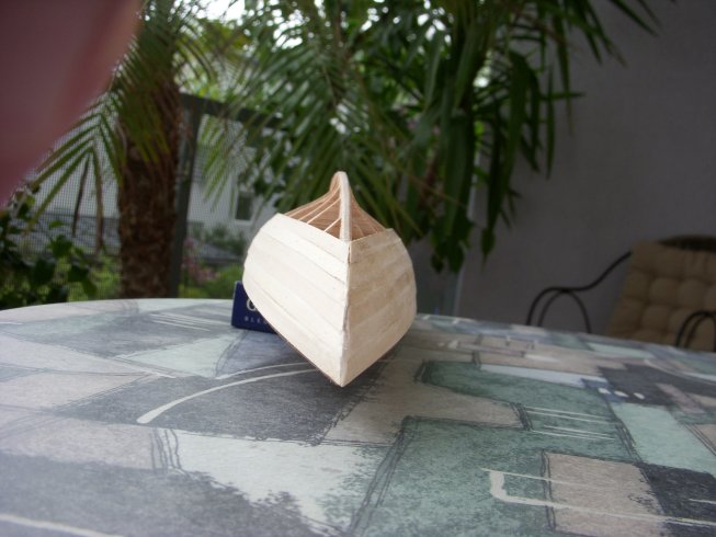

Samstag, 26. April 2014, 10:45
Guten Morgäääääään liebe Kapitäne,
gestern Abend wurden wieder paar Planken gemacht, durch die 6x2mm Leisten geht es etwas langsamer voran da jede Planke ordentlich trocknen muss bevor ich die Befestigungsnägel wieder ziehen kann. Hier wieder paar Bilder im Rohzustand, also noch nix geschliffen....ich hoffe ich langweile Euch nicht ;( ?(
Oliver

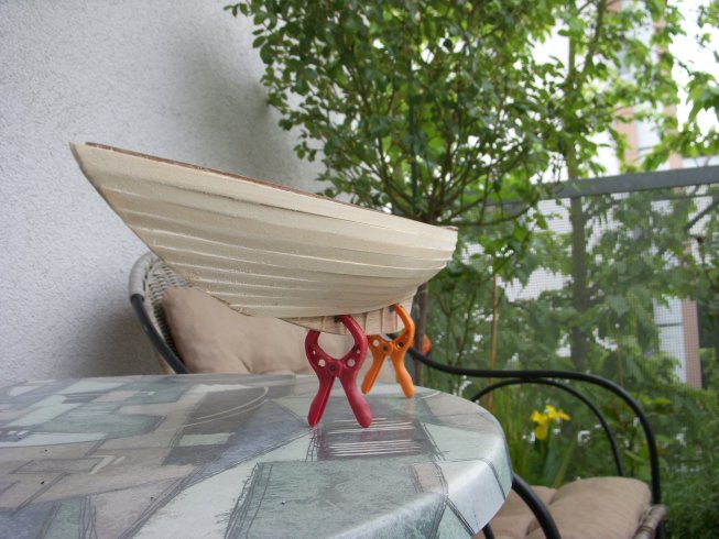

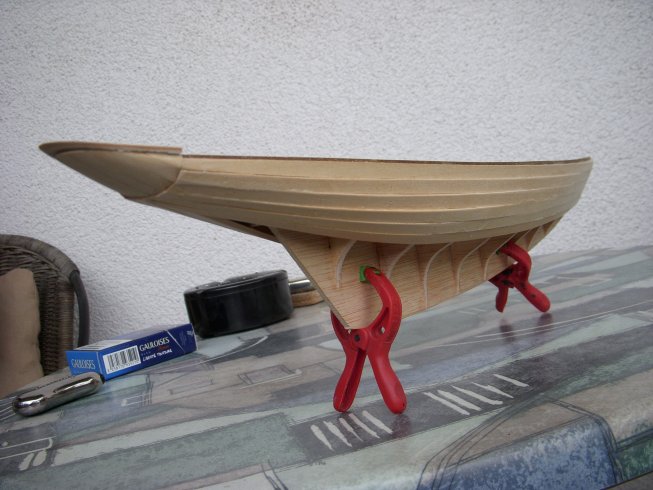

Sonntag, 27. April 2014, 11:02
Guten Morgen @all,
langsam geht es mit der Erstbeplankung dem Ende zu. Der Übergang von Heck zum Kiel ist schlimm zu beplanken, spannen wird jetzt noch der Kiel, mal sehen wie ich das hin bekomme...
