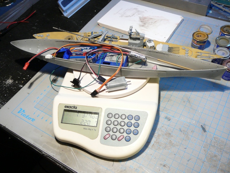

Gesagt, getan und in der Teilekiste gekramt; was passendes zusammengestellt und ab auf die Waage: um die 240 Gramm werden´s schon werden.
Da bin ich ja mal gespannt wie ein alter Regenschirm, ob das funzt.

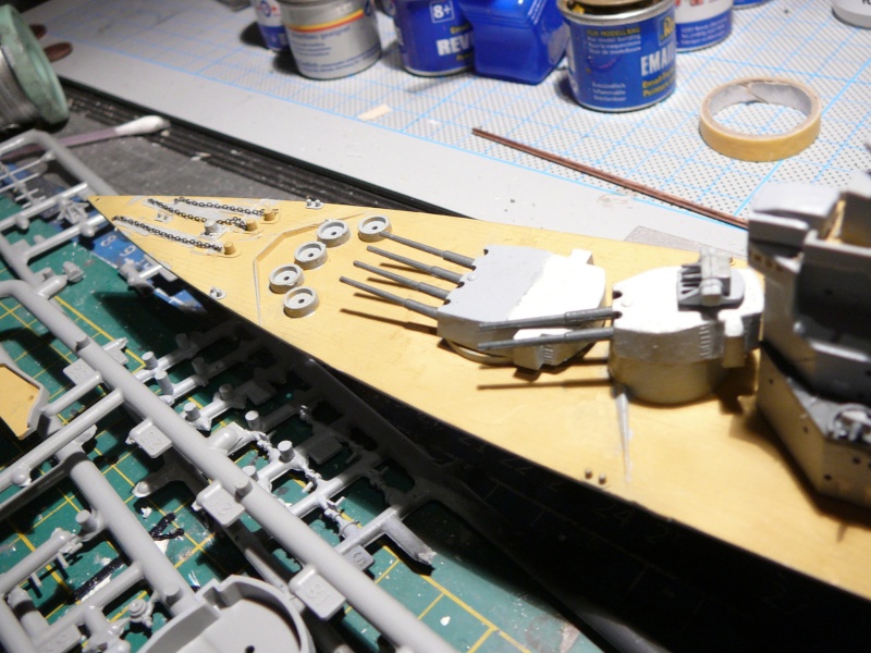

Das Ursprungsmaterial-gebaut wird fast OOB.
Natürlich musste er einiges scratchen, wie Ankerketten oder Kranseile-war ja klar...
Das Boo im Wasser mit Ballast vorher getestet- jeder anständige Molch könnte das Boot bei einer Kollision in ernsthafte Gefahr bringen...
Da fehlt noch das Gewicht vom Kleber und einigen Kleinteilen...der Motor ist etwas heftig, abert wartet ab!

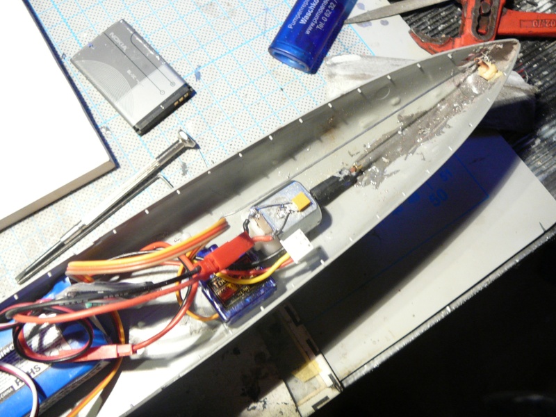

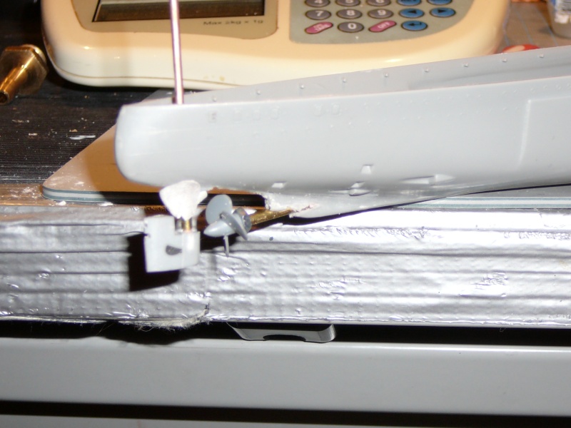

Den Dremel angeschmissen und Platz geschaffen.
Die Schraube ist natürlich gigantisch überdimensioniert(stammt von der 1:350er Bismarck)-aber der Kahn soll ja auch vorwärtskommen.
Es lohnt sich doch immer, motorisiertes kaputtes Kinderspielzeug zu schlachten- dieser Motor hier bringt eine deutliche Gewichtsersparnis.
Da wirkt sogar der Microservo gigantisch dagegen...

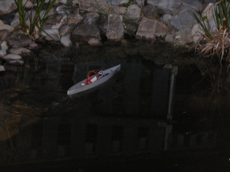

Es fährt!
...allerdings musste doch ein etwas grösserer Motor rein.
Erste Fahrt im Teich-der Empfänger fliegt raus- da kommt einkleinerer und leichterer Corona-Scanner-Empfänger rein, denn leider geht jetzt grade nur vorwärts, obwohl es gestern noch in beide Richtungen ging.
Aber egal-sie ist dicht, fährt(etwas flott, ok...) und hat noch Reserven für die Aufbauten...

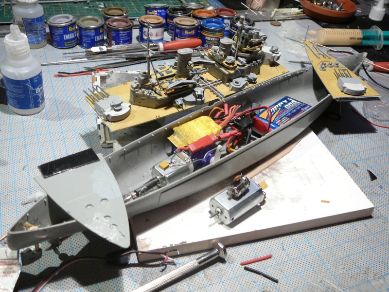

Falls es jemanden interessiert:
Heute wurden noch ein wenig diverse Kabel heftig verkürzt, das Deck dreigeteilt(Bug- und Achtersektion werden fest verklebt).
Sie liegt jetzt bei 207 Gramm, im Wasser liegt sie so, dass sie noch ein bissl Ballast vertragen könnte.
Vorne seht ihr den ursprünglich geplanten grossen Motor(sind auch in der Missouri verbaut) und den obenauf Winzmotor, der leider nach einer knappen Minute Dauergas zu heiss wurde...

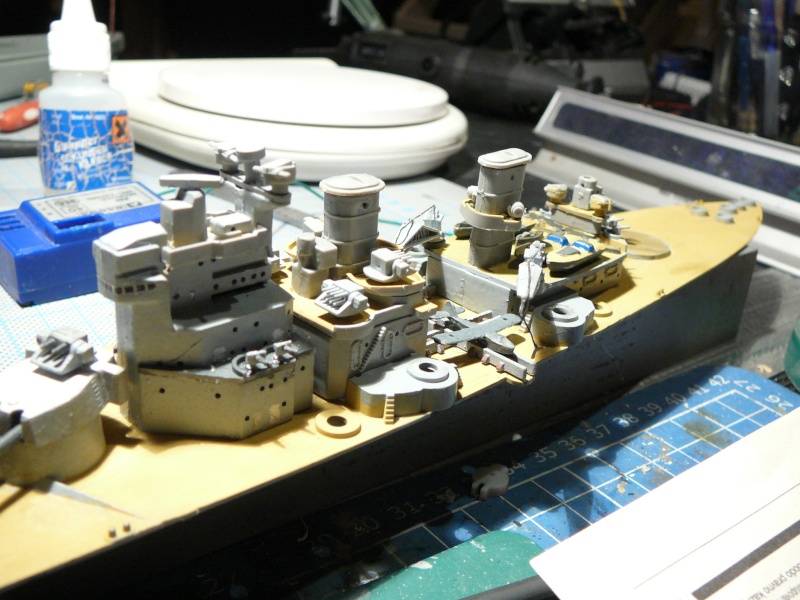

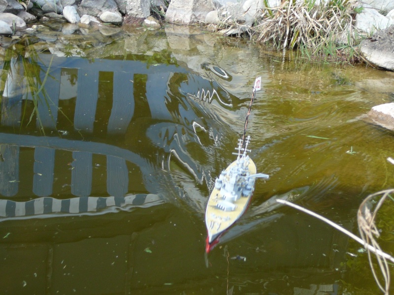

Fertig, so irgendwie...
Die Sache neigt sich bis auf einige letzte Kleinarbeiten dem Ende entgegen.
Das Fahrgewicht kommt ganz gut hin, vllt. noch einen Hauch Ballast nach vorne.
Der brutale Motor lässt das Boo beim Anfahren rollen, d.h. Kurvenfahrt und dasnn das Gas voll aufreissen dürfte eine elegante Eskimorolle ergeben...
Bildla:
Das Innenleben im Film:

Ich habe hier grad eine Revell Scharnhorst in 1:570 bekommen und einen Schwimmtest gemacht.
Dürfte schätzungsweise bei Ideal Wasserlinie auch so ungefähr bei 220 Gramm liegen.
Möchte gern wissen, wie Du die Welle abgedichtet hast (2mm ?), da ich keinen Schmiernipel sehe?
Welche Spannung hat Dein Akku?
DANKE.
Gruß, Mike
"Ich wollte doch nur ein paar Haie mit einem Läääisäär auf dem Kopf, ist das denn zuviel verlangt ??!!" 8|
(Dr. Evil)
  • »Dornierfan« ist der Autor dieses Themas
Beiträge: 1 064
Realname: Stefan
Wohnort: Raum Ludwigsburg
Mittwoch, 7. März 2018, 12:15
Abdichtung mit Fett, Motorspannung um die 6V. Ist aber mittlerweile verschrottet, da kein Interesse mehr seitens Sohn...
