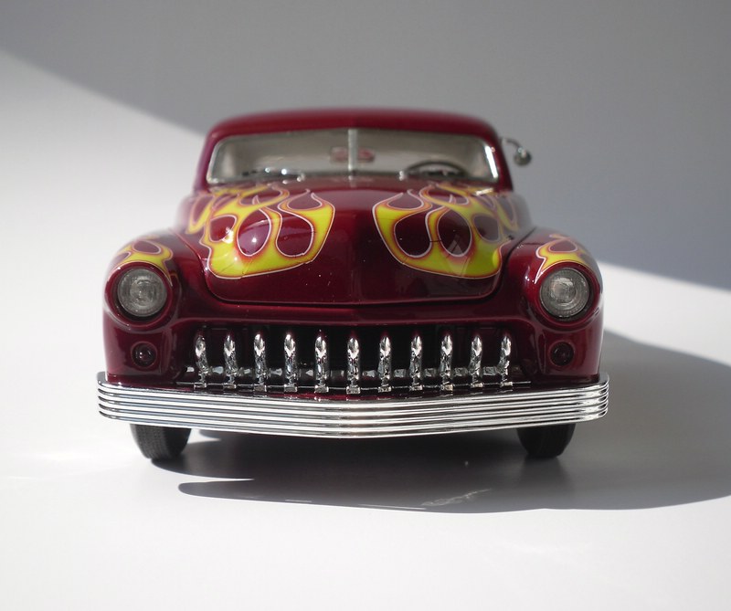

'49 Mercury Custom Coupé

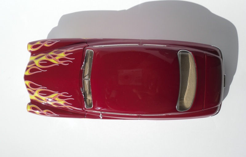

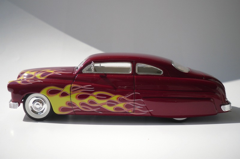

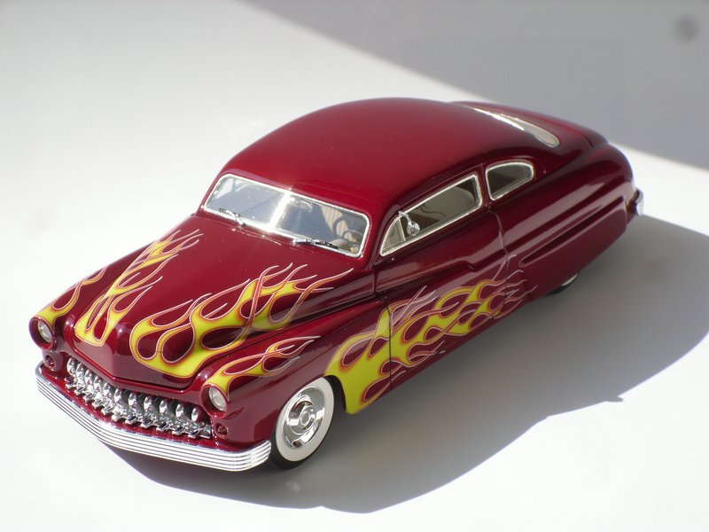

ich möchte Euch hier das 1949er Mercury Custom Coupé von Revell/Monogram zeigen. Der Bau war absolut problemlos, da die Teile bestens paßten.
Einzig die Decals auf der Motorhaube kosteten etwas Nerven, letztendlich sind sie sogar noch etwas eingerissen.

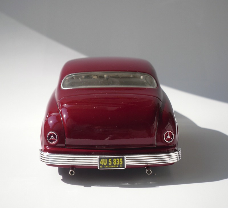

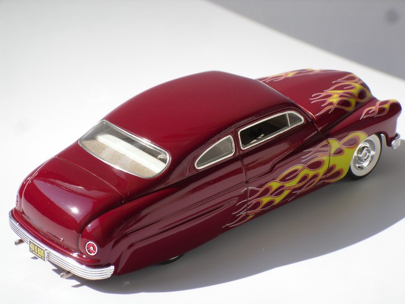

Lackiert habe ich die Karosserie 1: schwarze Grundierung, 2: silber, 3: Belton rot-transparent und dann natürlich noch die finale Klarlackschicht nach den Decals.
Ich erhoffte mir dadurch einen Candy-Effekt, der aber leider nicht zur Geltung kommt. (auf Bild Nr. 11 unterhalb der Frontscheibe etwas zu sehen)
Da waren es wohl eins-zwei Schichten zu viel.
Jedoch fand ich das Ergebnis trotzdem gelungen und mich erinnerte der Farbton etwas an eine Kidneybohne, dazu die Flammen... 8o
Gestern abend hatte ich eine schöne Portion Chili con Carne oral verklappt und auf einmal hatte der Bursche seinen Namen weg: "The Chili Cruiser".

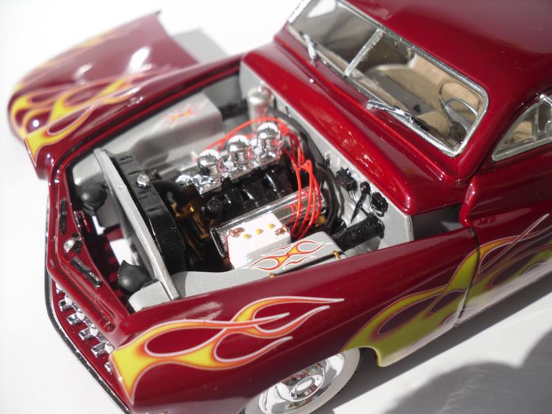

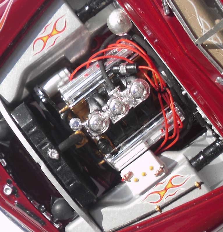

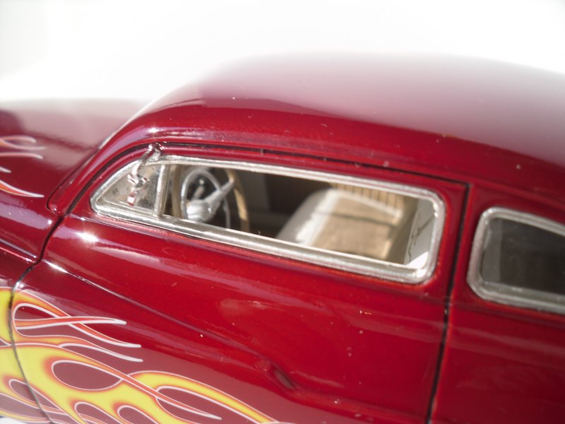

Im Motorraum kamen noch die obligatorischen Zündkabel und etwas Schlauchgedöns dazu, die Scheibenrahmen wurden mit BMF "verchromt" und die Weißwandringe der Reifen habe ich vorsichtshalber mit Revell 5 lackiert, da ich befürchte das unlackiertes Polystyrol evtl. im Laufe der Zeit vergilben könnte.

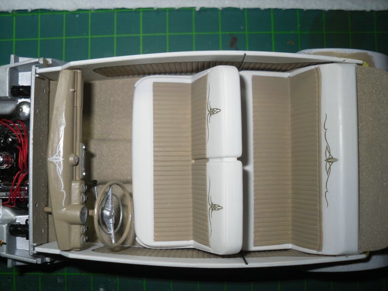

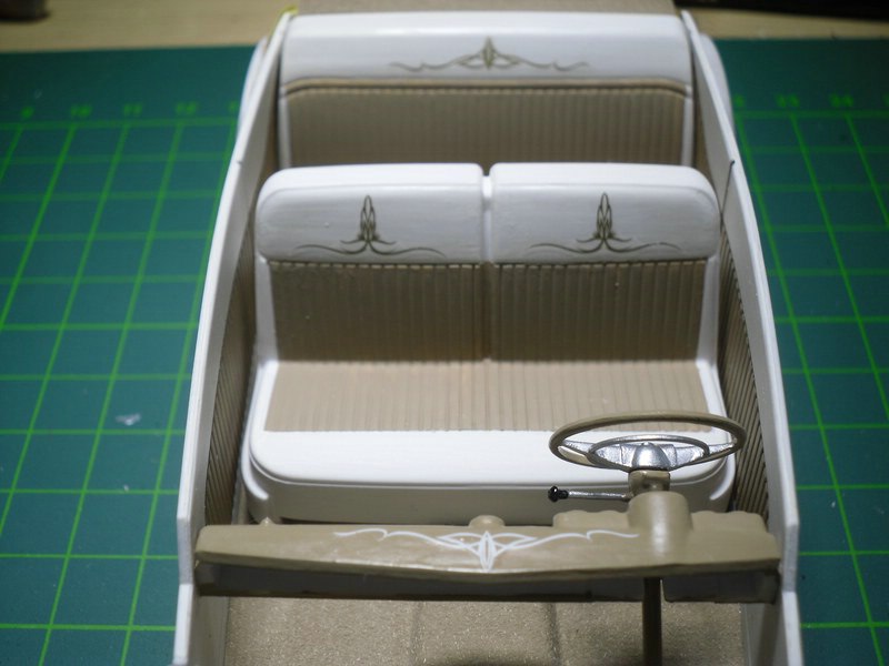

noch ein paar Bilder vom Innenraum, lackiert in Revell 5 und 89

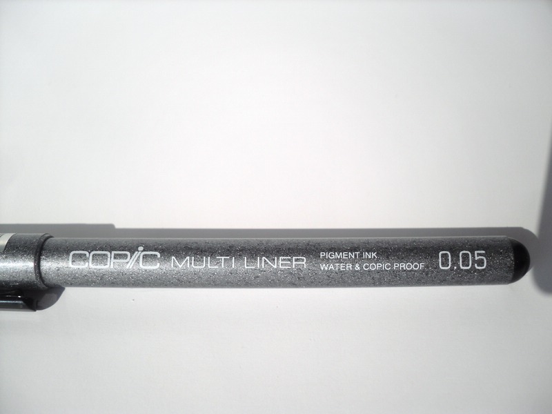

und wenn's erlaubt ist noch ein Tip von mir für das dezente schwärzen der Sicken :
Diese Stifte sind eine Art Edding nur mit dem angenehmen Effekt, das man die Farbe im noch feuchten Zustand problemlos wegwischen kann und erst nach dem trocknen grifffest wird.
Die Dinger gibt es in den verschiedensten Stärken, dieser hier ist die dünnste Variante und sollten in jedem gut sortiertem Schreibwarenladen erhältlich sein.

Auch wenn es mit dem Candy-Look (noch) nicht geklappt hat: dein Merc lässt sich sehen!
Sauber gearbeitet, schöner Lack, den Motorraum "gesupert" - was will man mehr. Schade nur, dass dir die Decals gerissen sind.
Je nachdem wie lange du noch als "Autobauer" werkeln & was du investieren willst: bei den nächsten Modellen könntest du die Chromteile mit Alclad nachbehandeln (also erst entchromen und dann Alclad nehmen), dann sieht es nicht mehr so ganz nach Plastik aus. Soll aber keine Kritik sondern nur Anregung sein - wie gesagt, der Merc ist schick so wie er ist. :)

p.s. danke für den Tipp mit dem Marker, hab mir gleich mal einen geordert.

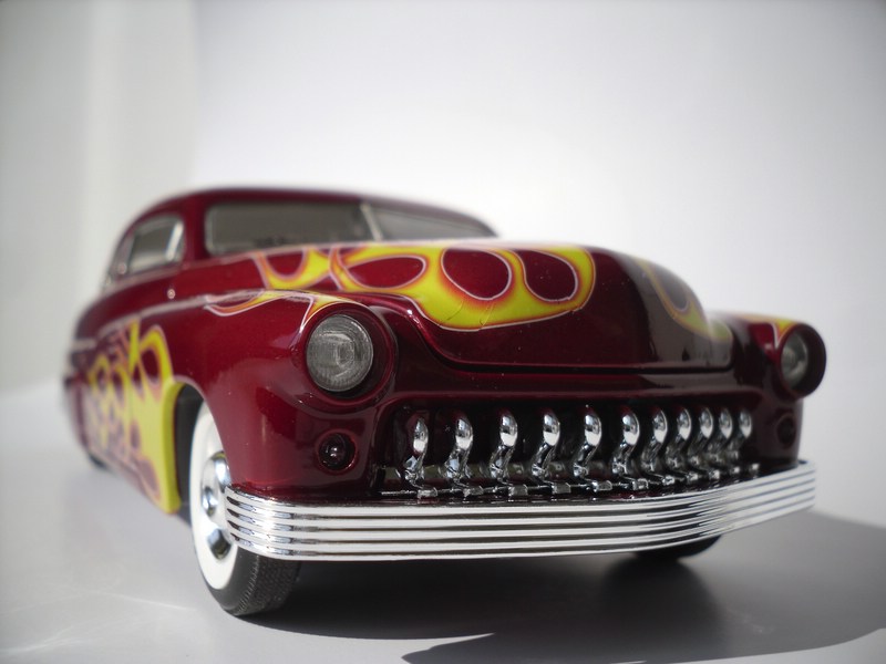

Aaaah, die Mutter aller Leadsleds!
Gechoppte 49er Mercs sind ja seit den frühen 50ern das Non plus Ultra in der Custom-Szene und Revell hat mit diesem Kit einen super Job gemacht! Selbst out of Box kann man sich damit ein wunderschönes Custom Car in die Vitrine stellen, wie man hier sehr schön sehen kann :ok:
Der DeSoto-Kühlergrill, die Cadillac-Sombrero-Caps und die geriffelten Stossstangen lassen Customizer-Herzen wie meins höher schlagen!
Toll lackiert und sehr schön detailliert! Die Deals, naja... irgendwas geht immer schief.
Jedenfalls: Auch wenn er Box-Stock ist, ein tolles Teil! Freue mich auf mehr Autos von Dir!

Die Chromteile stören mich auch etwas.
Da die Alclad-Produkte nur für die Airgun geeignet sind, kann ich diese nicht nutzen.
Ich habe leider nur die Möglichkeit mir eine Dose zu schnappen und kurz vor die Tür oder auf Balkonien zum sprühen zu gehen, da sich ansonsten alles im Wohnzimmer abspielt .

Sehr schön. Schade um die Decals. Aber die Farbe steht im ausgezeichnet und der Lack sieht spitze aus.

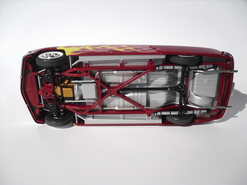

Auch der Unterboden weiss zu überzeugen.
Wunderbar die Sitze mit den Verzierungen. Kam mir gar nicht in den Sinn, die Decals dafür zu verwenden.

gratuliere, Top gebaut und die Details sehr schön heraus gearbeitet. Der Lack schaut übrigens wirklich gut aus. Der Innenraum ist aber mein persönlicher Favourit, die Decals einfach Hammer.

Auch wenn ich kein Fan dieser Flammenmuster bin, irgendwie passen sie sehr gut zu dem Mercury.
Sieht sehr schick aus der Wagen.
Und danke mit dem Tipp für die Sicken. Das ist ne gute Variante für einen sauberen Abschluß.

Die Flammen wollte ich eigentlich garnicht verwenden, aber als Frauchen das Deckelbild sah und dann mit den Wimpern klimperte... "Machst Du die drauf? büdde, büdde"
Ihr kennt das bestimmt, da läßt man sich schonmal breitschlagen. ;)

obwohl ich mir solche Kaliber immer in matt schwarz vorstelle,muß ich zugeben das deine Kombi weinrot / Flammen auch paßt und gut ausschaut :ok:
