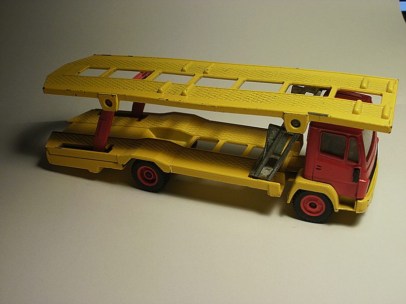

Vorbild für den Aufbau steht ein Autotransporter von Siku, genauer gesagt, der Mercedes LN Autotransporter aus den 80ern.

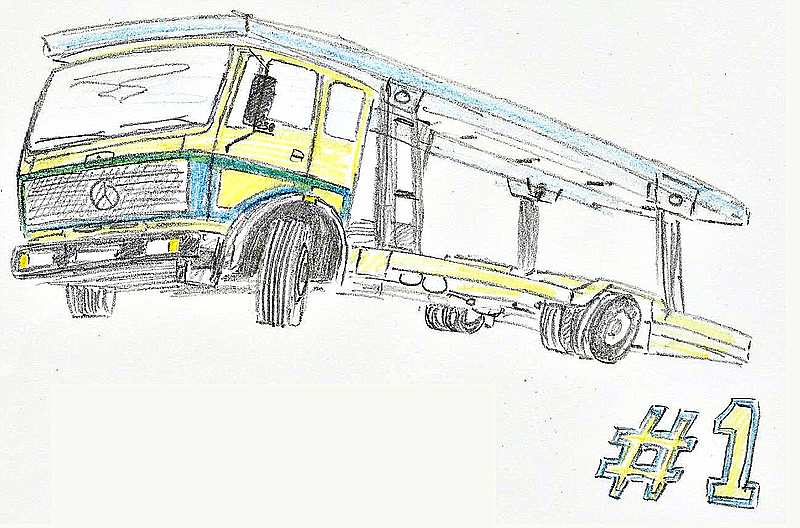

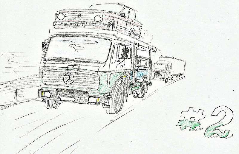

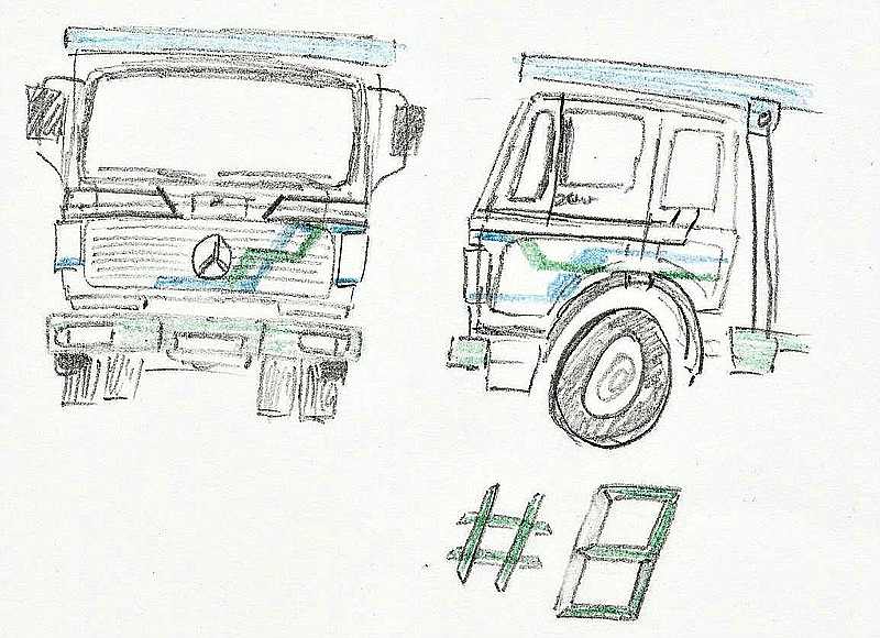

Für die Lackierung hatte ich drei Varianten in Gedanken,
Nummer 1
Gelber Basislack mit blauen Applikationen
Nummer 2
Oben weiß unten dunkelgrün
Nummer 3
Weißer Basislack mit grün-blauen Streifen.

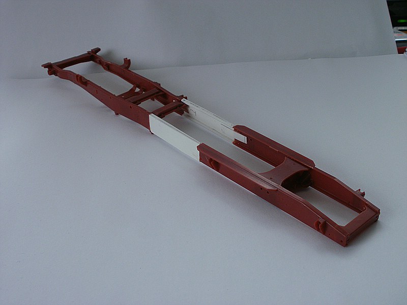

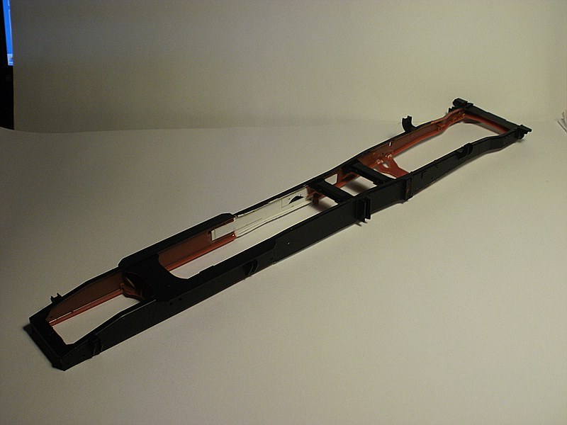

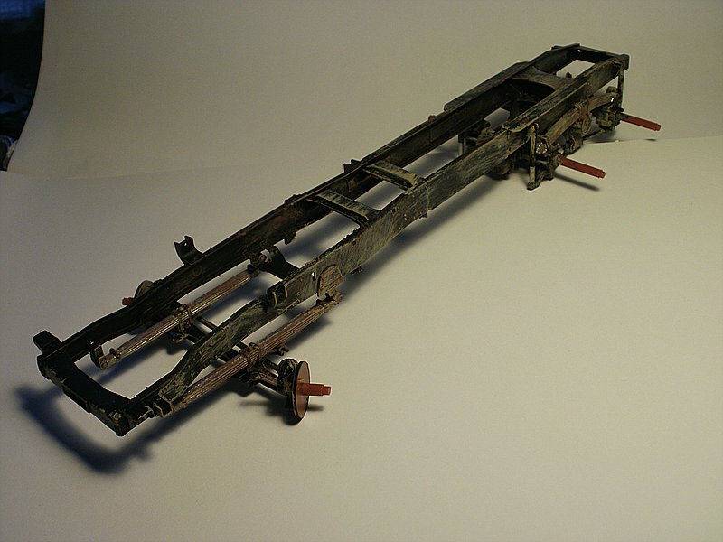

Der Rahmen wurde verlängert

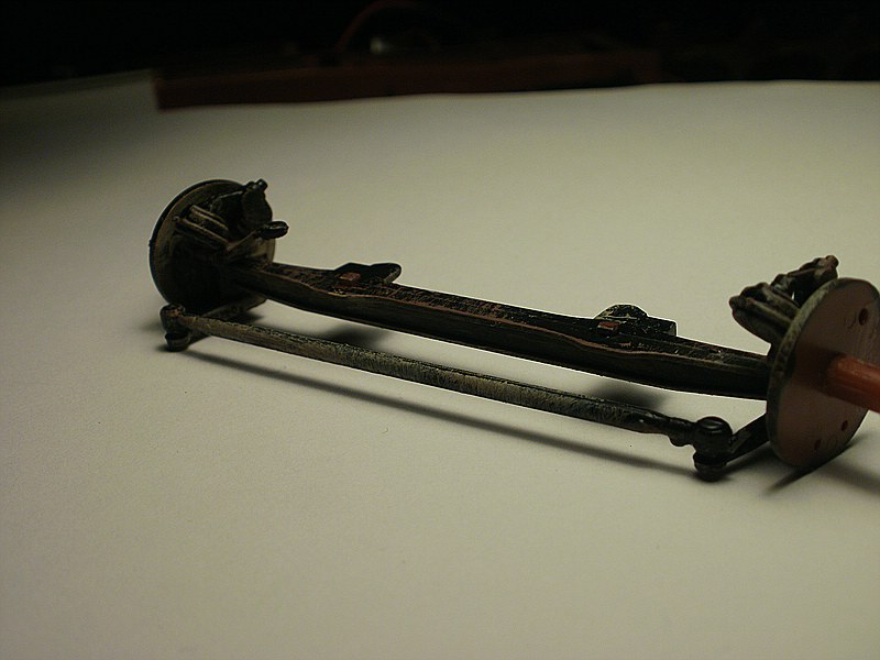

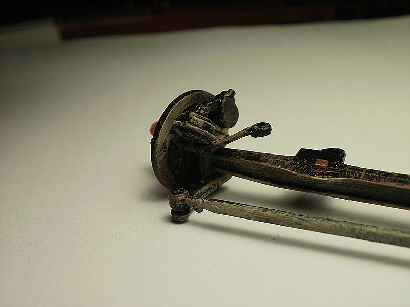

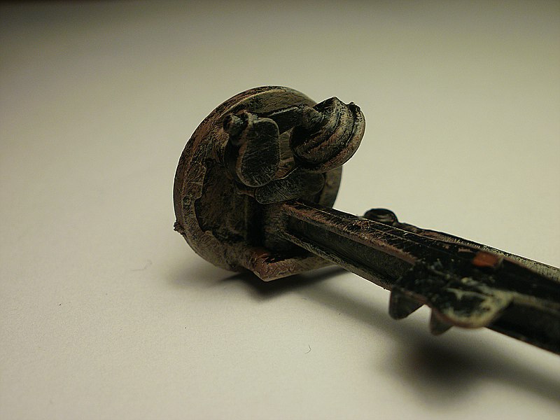

Dann wurde die Vorderachse lackiert und zusammen gebaut.

PS: Die Verstärkungen, an der Seite vom Rahmen, kannst du wegmachen, die gehören zur Befestigung der Sattelplatte. :D

Montag, 31. März 2014, 17:18
Moin Lukas
Solo könnte er passen als ein Transporter eines Händlers aus Osteuropa der auf den beliebten Gebrauchtwagenmärkten im Autokino Nachschub holt :S .
Verwendest du die Italeri Grossraumkabine, Original oder verkleinert, oder die kurze von Revell :?: .
Vom Design würde mir die #1 zusagen, erinnert mich leicht an die Spedition Kuhnwaldt, deren Transporter waren auch Gelb/Blau :) .
Warum hast du denn schon die Vorderachse lackiert und nicht erst dann wenn der Rahmen fertig umgebaut ist alles zusammen in einem Aufwasch ? Find ich einfacher.
Grüsse - Bernd

Danke für den Hinweis mit der Sattelplatte. Die Verstärkungen bleiben wahrscheinlich dran, da man sie später eh nicht sehen wird.

Mittwoch, 2. April 2014, 22:10
Es geht weiter.
Der Rahmen wurde seidenmatt-schwarz lackiert
Beim Lackieren musste ich feststellen, dass ich die Farbe aufgebraucht hab. Deswegen ist nur die Außenseite lackiert. Der Rest kommt noch.

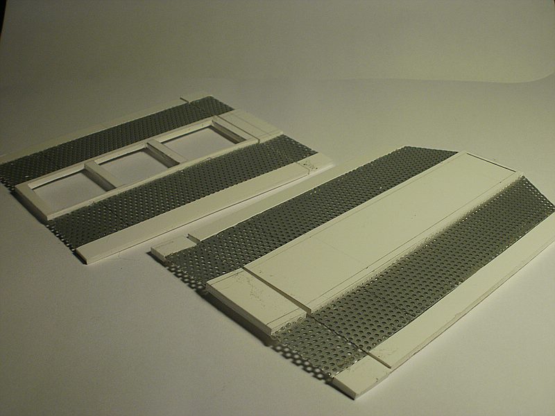

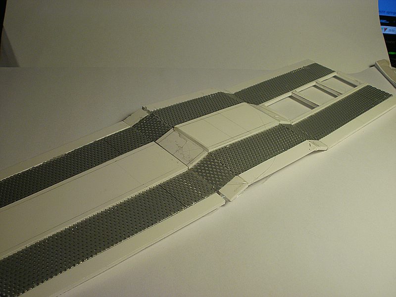

Dann ging es an die "Parkdecks"
Sch**ß Arbeit, das einarbeiten des Antirutschmusters.

Die Grossraumkabine gab es nur so wie Italeri sie im Kasten hat, ein Flachdach gab es nur bei den schmalen normalen Fahrerhäusern. Es sei denn du schneidest das Dach komplett ab und ersetzt es durch eine Platte. Bei Autotransportern wurde es oft gemacht damit über die Kabine noch ein Auto passt ohne die 4m Höhe zu überschreiten. Teilweise gab es auch Transporter bei denen diese Platte nach hinten schräg runter ging, so konnte man auch mal einen Transporter oder Laster draufpacken.
Dein Parkdeck, entsteht das wieder aus den Baumarktplatten ? Ich wäre ja dafür Lochbahnen zu bohren, eine echte Fleißarbeit ;( . Da könnte man dann gut die Anfahrbügel einhängen. Wie in echt eben auch, ausserem hast du dann auch gleich Zurrpunke um die Gurte einzuhängen :) .
Grüsse - Bernd
Beiträge: 588
Realname: Erik Meltzer
Wohnort: Northeim
Donnerstag, 3. April 2014, 07:56
Bzgl. der Fahrschienen aus Lochblech muß ich Bernd rechtgeben, da macht Riffelblech keinen großen Sinn. Zumal Deine eingeritzten Linien dann auch noch "negatives Riffelblech" wären -- wenn, dann sind die Linien erhaben und die Flächen vertieft! Aber wie gesagt, Lochblech ist hier das Mittel der Wahl. Wenn Du nicht selber bohren möchtest, was ich verstehen kann, kuck mal hier bei Modulor -- 1,5 mm Lochdurchmesser bei 2,5 mm Lochabstand sind zwar schon etwas üppig (umgerechnet 36 mm-Löcher in 60 mm-Abständen), aber m.E. würde das angesichts der dann absolut gleichmäßigen Lochanordnung vermutlich trotzdem ganz gut aussehen.
Liebe Grüße, Ermel.
Donnerstag, 3. April 2014, 16:38
@ Bernd,
dass es diese Kabine nur mit dem Dach gab wusste ich nicht. Bekommt er dann das normale Dach, die paar Millimeter machen den Kohl auch nicht Fett.

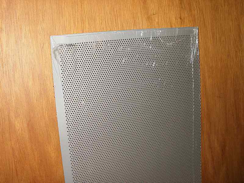

Löcher da rein zu Bohren wird schwierig, also nicht vom Bohren her, sondern von der Optik. Damit es gut aussieht müssten es schon 6mm Löcher sein.
@ Erik,
Danke für den Link, ich denke, dass ich erst mal den örtlichen Baumarkt abchecke.
Samstag, 5. April 2014, 22:32
Das Lochblech wurde besorgt,
Zudem wurde am Rahmen weiter gemacht.

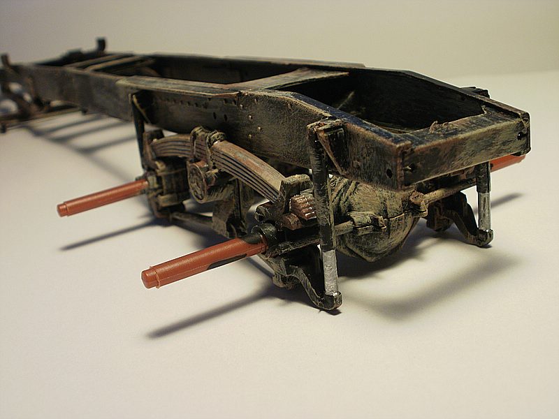

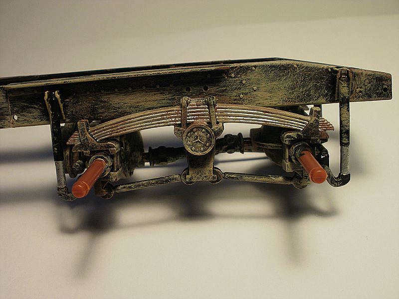

Sonntag, 6. April 2014, 02:30

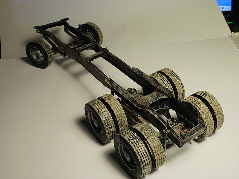

Die Alterung gefällt mir, aber ein Autotransporter als 6x4? Ganz schön exotisch ... 8|
Liebe Grüße, Ermel.
Sonntag, 6. April 2014, 06:47
Moin Lukas
Auch wenn der Rahmen nicht gerade sauber ist hast du ihn Sauber gebaut :) .
Ausser das du die Halbschalen der Hinterachse nicht verspachtelt hast was man an der Trennnaht erkennt sowie der noch vorhandenen Gusskante auf den HA-Federn find ich keine "Mängel".
Grüsse - Bernd
Sonntag, 6. April 2014, 09:10
@ Erik,
ich wollte eigentlich erst nen Zweiachser raus machen, aber als ich dann die Hinterachskonstruktion sah, war mir das zu aufwändig.
@ Bernd,
habs leider vergessen den vorm Fotoshooting abzukärchern.
Die Halbschalen sitzen auch nicht richtig zusammen. Hab da den Kleber drauf gemacht, die Teile zusammengesteckt und zur Seite gelegt, die hatten nicht genug Druck an den Klebestellen.

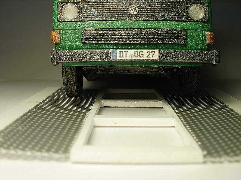

Dienstag, 8. April 2014, 22:33

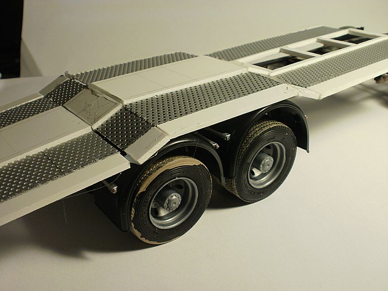

Das Unterdeck wurde weitestgehend mit Lochblech ausgestattet.
Schaut ganz gut aus.
Beiträge: 63
Realname: Malte-Oliver
Wohnort: 20359 Hamburg
Dienstag, 8. April 2014, 22:38
sehr schick
respekt finde ich gut! an sowas traue ich mich noch lange nicht dran ! :respekt:
Probleme kann man niemals mit derselben Denkweise lösen, durch die sie entstanden sind. (Albert Einstein)
Mittwoch, 9. April 2014, 04:41
Moin Lukas
Viel besser als das geschnitzte Bodenteil :) .
Das Ende mit den schrägen Stellen kommt wohl nach hinten wie bei einem Autotransport-Hängerzug üblich damit bei Kurvenfahrt der Aufbau des Motorwagens keinen Kontakt mit dem Hänger bekommt. Nur, wenn deiner Solo bleibt, wie möchtest du dann die Auffahrrampen da anbringen ? Auch angeschrägt ?
Grüße - Bernd

Mittwoch, 9. April 2014, 16:50
@ Malte,
An was trauste Dich nicht ran, und wieso nicht? Das ist doch alles recht einfach.
@ Bernd,
wie ich das mit den Blechen gestallte weiß ich noch nicht so genau. Vielleicht ein System mit Scharnieren in den Blechen.

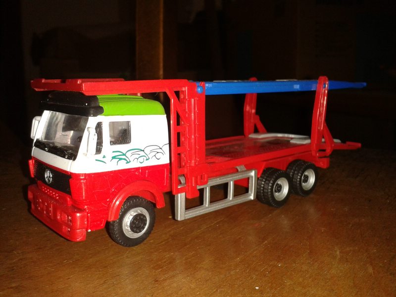

Mittwoch, 9. April 2014, 20:47
Hallo Lukas,
soll so dein Autotransporter mal aussehen ?
Wenn du Bilder brauchst sag bescheid.
Gruß Lukas :wink:
Mercedes NG und SK, einfach tolle Laster !!! :thumbup:
Mercedes NG 2222 Silolaster Fertig: VW LT 28 in 1 87 Mehr hier
Mittwoch, 9. April 2014, 20:53
Ich wollte den so machen wie den Siku Autotransporter, nur ne Nummer größer.
Beiträge: 349
Realname: Lukas
Wohnort: Fischbachtal
Mittwoch, 9. April 2014, 21:10
Hallo Lukas,
das war mir schon klar das du den so bauen willst wie den Siku Transporter, das Bild bezog sich auf die Doppelachse und das Großraumfahrerhaus. :)
Gruß Lukas :wink:
Mittwoch, 9. April 2014, 21:16
Achso, ja. Dreiachser und Großraumhäuschen.
Samstag, 12. April 2014, 21:01
Das untere Parkdeck ist nun zusammengebaut.
Das ganze einigermaßen grade aus zu richten war ne scheiß Arbeit, und es ist immer noch leicht verwunden.

Samstag, 12. April 2014, 21:54
Zwei hoffentlich konstruktiv rüberkommende Anmerkungen:
- Warum hast Du noch die runden Kotflügel unter der Ladefläche? Dann wird das doch viel zu hoch, man spart bei Autotransportern doch Höhe, wo es nur geht.
- Es wäre m.E. einfacher, das Lochblech in einem mehrfach gebogenen Streifen über die ganze Ladeflächenlänge zu legen, statt es zu stückeln. Damit beide Seiten gleich werden, evtl. den Blechstreifen erst kanten und dann trennen.
Würde jedenfalls so versuchen: Ermel.
Samstag, 12. April 2014, 22:11
An das Biegen hab ich ehrlich gesagt nicht gedacht.
Die Fummelei mit den Kotflügeln wollt ich mir nicht antuen, da es hier nicht auf die Höhe ankommt.
Aber danke für die Hinweise.
Sonntag, 13. April 2014, 05:40
Moin Lukas
Da seh' ich aber noch viel Spachtelbedarf :huh: .
Wenn du die Kotflügel weggelassen hättest wäre es wie es aussieht möglich gewesen eine gerade Ladefläche zu bauen. Und für die neuen Kotflügel einfach je einen Streifen vor und hinter die Hinterachsreifen anzubringen, in etwa so wie beim Laster von sk-lukas, also eine eckige Form.
Wäre meiner Meinung nach einfacher umsetzbar als die ganze Fummelei mit der Anpassung der Ladeflächen-Bauteile :S .
Grüße - Bernd

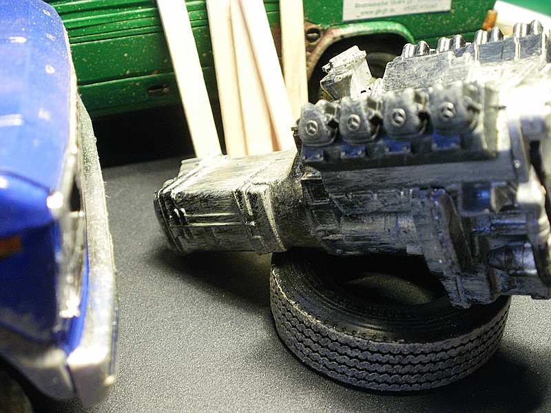

Freitag, 18. April 2014, 20:50

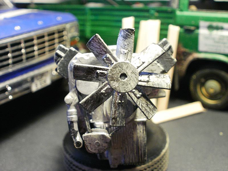

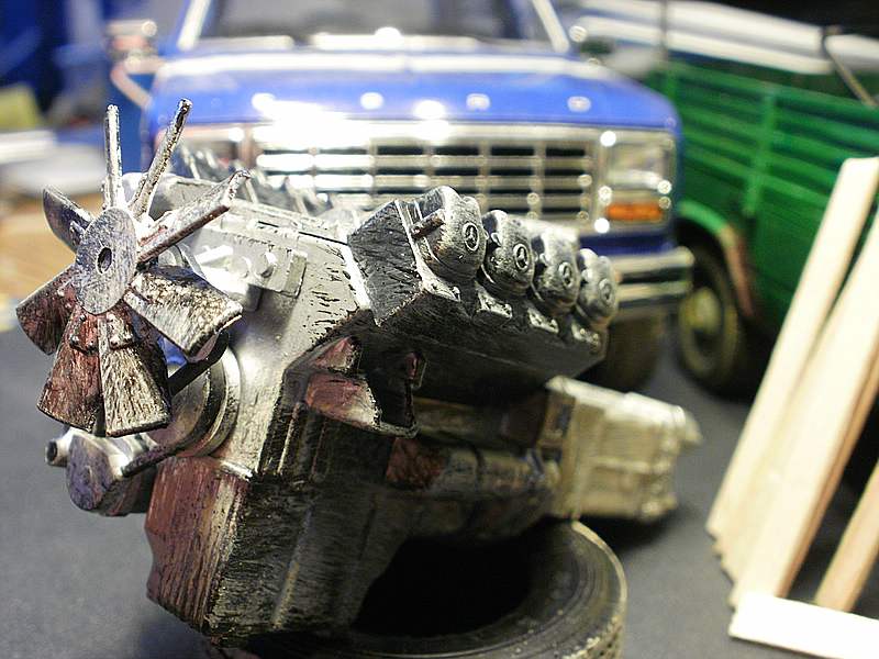

Der Motor ist im wesentlichen fertig, es fehlen noch die Anbauteile.
Bitte verzeiht mir den unruhigen Hintergrund, ich dachte mir, ich bring mal etwas Abwechslung rein.
Samstag, 19. April 2014, 08:41
Moin Lukas
Passt schon, auch wenn die Farbe wohl nicht Originaltreu ist. Wurde eben mal bei einer Überholung umlackiert, so was kommt vor.
Ich selbst habe mal einen Volvo-Motor gesehen der Rot war :) . Der stand damals ausgebaut auf einem Gestell in einer Werkstatt.
Grüsse - Bernd
