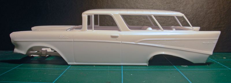

Ich habe mir ein paar Gedanken gemacht, wie man die Karosserie optisch in die Länge ziehen kann und habe am Computer ein paar Experimente gemacht.
Hier die Karo im Original:
Und hier mit einem Top Chop und gecleanten Türen und Emblemen:
Nachdem ich die Türgriffe, die Embleme und die C-Säule entfernt hatte, gefiel mir das Ergebnis aber so genug. Daher werde ich kein Top Chop machen.
Irgendwie fände ich es schade für diesen Klassiker.
Vorne habe ich das Fahrwerk noch rund 3mm tiefer gelegt, sodass eine leichte Keilform entsteht.
Und so sieht es im Moment aus:
Einige von Euch werden sicher skeptisch sein, wegen der entfernten C-Säulen. Mit Recht. Ohne C-Säule keine zu öffnenden Scheiben für die hinteren Mitfahrer.
Aber das wird ein milder Custom und dann ist sowas auch erlaubt. Für die "lange" Optik zumindest ein Plus.

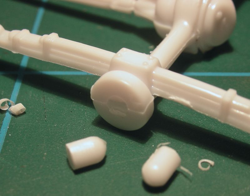

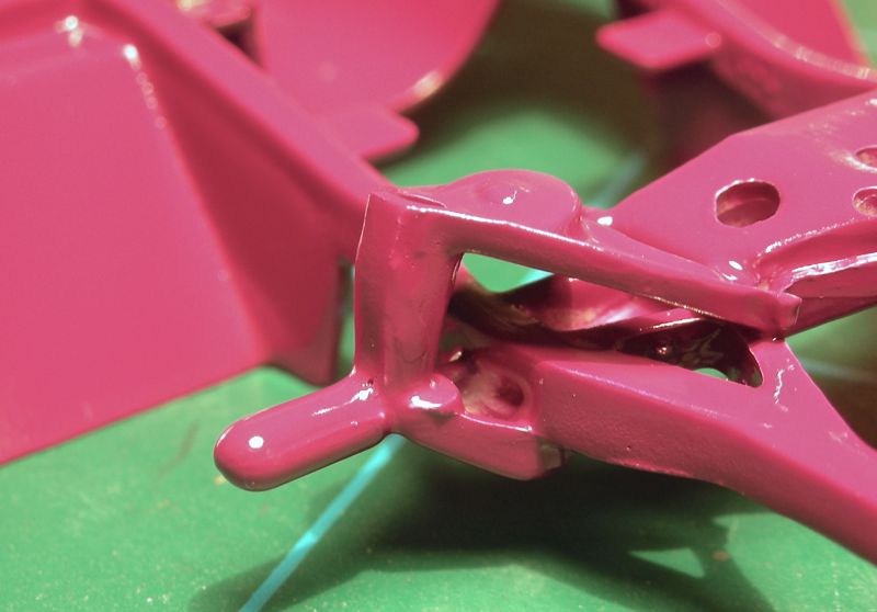

Dienstag, 1. April 2014, 20:48

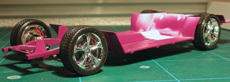

Nachstehend nun die ultimative, aber dennoch nicht TÜV-geprüfte Tieferlegung der Hinterachse:
So sieht's aus im Original. Die Pinöpel (jaja, die Dinger heissen so, fragt Dominik ;) ) noch schön in der Mitte:
Weg damit:
Schnittfläche verschliffen, versetzt kleine Löchlein gebohrt und Stahlstift eingesetzt:
Und die Pinöpel wieder angeleimt. Die überstehenden Stahlstifte werden nach der Trocknung abgeschnitten:
Mit der Vorderachse habe ich das genau gleiche gemacht:
So konnte ich ca. 3mm gewinnen, was in echt einer Tieferlegung um 7.5cm entspricht.
Die Stahlstifte geben dem ganzen den nötigen Halt. Wäre ja noch schöner, wenn nachträglich ein Rad abfällt.
Stay tuned...
Dani

Mittwoch, 2. April 2014, 08:50
Aber Dani, :!! ...
... das Du die Pinöpels noch mit einem Stahlstift verstärkst ist noch eine gute Idee dazu :ok: :ok: :ok: . Sauber, das merk ich mir ;)
Ich vergaß dazu zu erwähnen, das man diese Tieferlegung auch am Ende machen könnte.
Hat den Vorteil, das
-> alle Räder sauber auf dem Boden stehen
-> die Räder mittig im Radhaus positioniert und
-> die Höhe noch individuell festgelegt werden kann.
Da fällt mir auch gleich wieder der Tipp von Fabian ein, die Reifen etwas anzuflachen, das er sauber und eine Spur realistischer steht :bang: . Wieso denk ich da bei meinen Modellen nicht immer dran :!! :bang:
Weitermachen :ok:

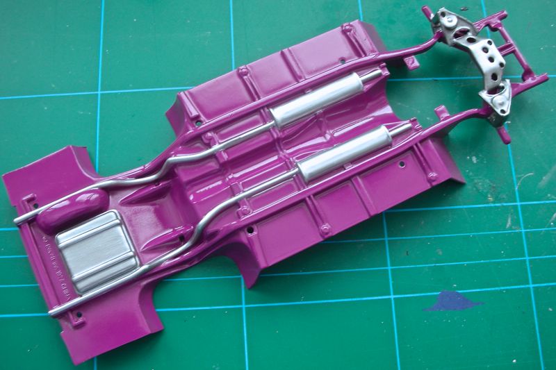

Mittwoch, 2. April 2014, 16:27
... Als ich heute morgen reingeguckt habe, dachte ich so verstohlen, das da irgendwas nicht stimmen kann mit der Tieferlegung. Jetzt, inzwischen hellwach, habe ich erkannt, das Du die Hinterachse auf dem Kopf liegend photografiert hast....
Howdy Matze
Das war der ultimative Test.
Hast bestanden :respekt:
Der Unterboden ist ein wenig weiter. Das heisst, Auspuff, Vorderachse und Benzintank wurden mit Farben von Mr. Metal Color bepinselt und anschliessen für den metallischen Effekt poliert.
Hmmm, ich studiere, ob ich dem Boden ein leichtes Washing verpassen soll :whistling:
Selbst der schönste Custom ist nicht blitzblank untenrum, sofern er gefahren wird und nicht nur im Showroom steht.
Was meint Ihr dazu?
Stay tuned...
Dani

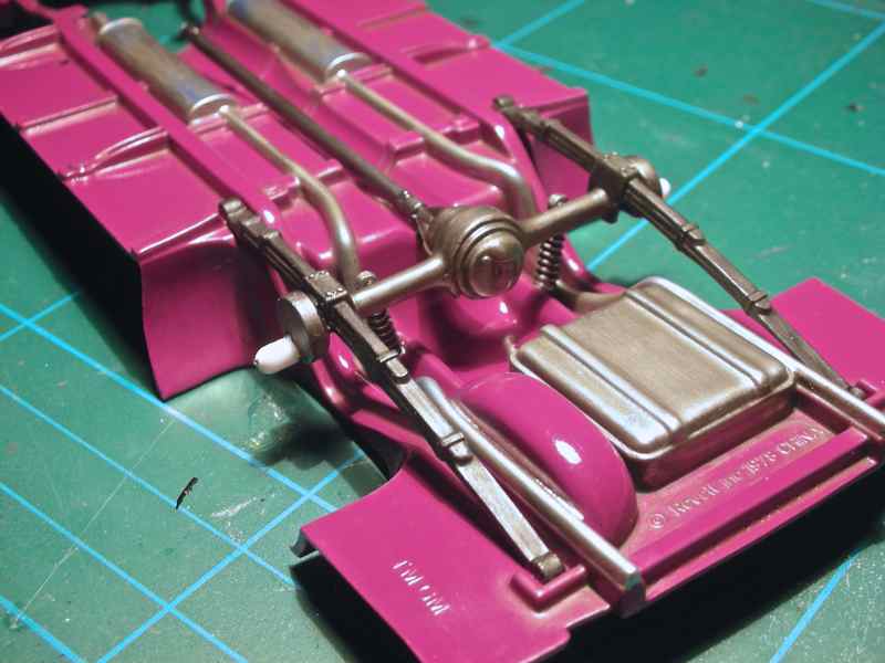

Mittwoch, 2. April 2014, 23:27
Neeee, ich will keine Trailer-Queen :du:
Der Wagen wird gefahren, daher hat der Unterboden auch ein leichtes Washing bekommen.
Ich hoffe, man kann es ein wenig erkennen.
Der Unterboden ist soweit fertig. Die Hinterachse sitzt und die Federn sind auch drin:

Irgendwie weiss ich das nicht..eine Radaufnahme einfach abflexen und dann exzentrisch zu den Bremstrommeln wieder ansetzen. Okay ...ein Modell ist eher statisch gedacht, also kein Spielzeug, aber das kann man selbst in 1/25 besser vorbildgerecht lösen. Das Ding würde ja wie ein Laurel and Hardy Model T laufen. Aufnahmen ausfeilen, bei der Achse und den Blattfederaufnahmen Material wegnehmen und so langsam ans Ziel kommen. Da wird mit viel Begabung ein eigentliches Supermodell erstellt, aber dann schlonzt man einfach. Sorry für manches harte Wort, weil ich weiß, dass es manche Leute besser können.
So....jetzt Steine auf mich.....
Cheers
Michael
Donnerstag, 3. April 2014, 12:12
Hallo Michael
Keine Angst, bei mir fliegen keine Steine. Ich kann Deine Kritik vertragen, da Du ja grundsätzlich Recht hast.
Wer keine Kritik verträgt sollte auch keine Bauberichte einstellen, oder?
Und immer alles schönloben muss auch nicht sein.
Das Problem ist, dass die Blattfedern bereits auf dem Bodenblech aufliegen und auch die Kardanwelle praktisch am Blech schleift.
Ich hätte somit Bodenblech und Kardantunnel verändern müssen. Daraus resultierend dann auch der Innenraum und das war mir dann doch zu viel des guten.
Der Bausatz war halt als Hijacker gedacht und ich wollte den Wagen unbedingt tiefer kriegen.
Es folgen noch Scheibenbremsen und dann schaut das ganze zumindest optisch besser aus.
Auch wenn die Achse exzentrisch verläuft.
Stay tuned... Dani

Donnerstag, 3. April 2014, 23:52
Hallo Leute
Zu später Stunde noch ein kleines Update von mir zum Thema Räder.
Erstmal die Scheibenbremsen:
Die Räder komplett:
Und provisorisch am Wagen angebracht:
Ich finde, dass kommt richtig fett! So gefällt mir das. Irgendwie gefallen mir die Felgennaben aber noch nicht.
Da muss ich mir noch was einfallen lassen.
Stay tuned...
Dani

Sonntag, 6. April 2014, 21:32
Hallo Leute
Die letzten drei Tage habe ich immer wieder mal etwas dran gemacht und so kann ich Euch ein paar neue Fotos liefern.
Das Fahrwerk ist fertig und der Nomade steht nun auf 19" vorne und 20" hinten:

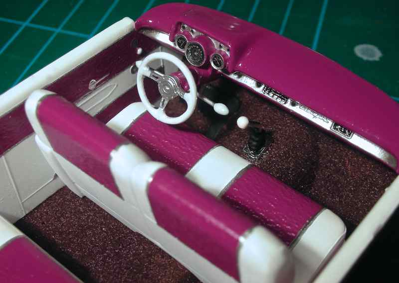

Samstag, 12. April 2014, 10:23
Hallo zusammen
Bin etwas weiter gekommen. Im Moment habe ich aber leider wenig Zeit.
Anyway, der Innenraum ist soweit fertig. Die Sessel wurden in der gleichen Farbkombination lackiert und der Boden erhielt ein dunkelvioletes Flockig.
Stay tuned...
Dani
