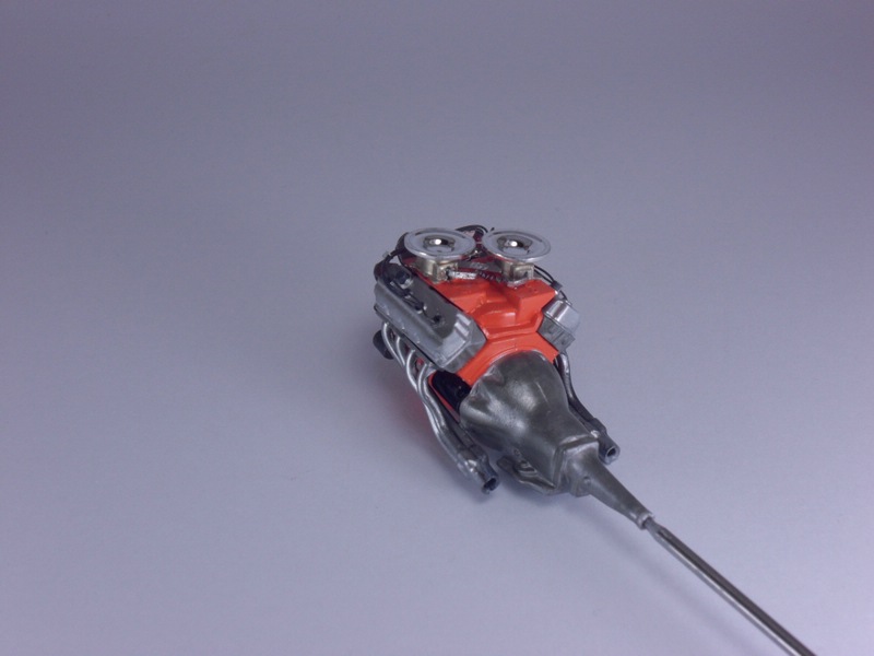

Hallo Forum Modellbauer,
endlich habe ich genug Teile gesammelt, Farben geholt, und sehr viel recherchiert damit ich mein erstes Modell Auto seit 1975 bauen kann. Dodge und Plymouth Autos aus der 60er Jahren sind meine Lieblings-Autos, damals wie Heute. In meine Familie, im Freundeskreis, und viele Kumpels in die High School hatten diesen eher unauffälligen Renner gehabt. Ich auch. Sie waren recht einfach in die Ausstattung und einige waren Pott häßlich. Nut eines hatten sie, auch wenn frisiert, Sau schnell. Richtig schnell. Das hier gezeigtes Modell ist eine von den ganz berühmten, das Color Me Gone Super Stock Dodge. Ich habe es damals live gesehen, so wie viele anderen auch.
Zuerst der Motor, den Rest folgt so wie ich weiter voranschreiten kann. Ich habe mit mir selbst gekämpft über viele Bau Möglichkeiten, bis ich mich letztendlich entschlossen habe es zu bauen als Rennauto. Ein paar Sachen habe ich aber geändert. Zu erst der Motor mit einigen kleinen Macken. Mich stören sie nicht, da werde ich weiter dran arbeiten.

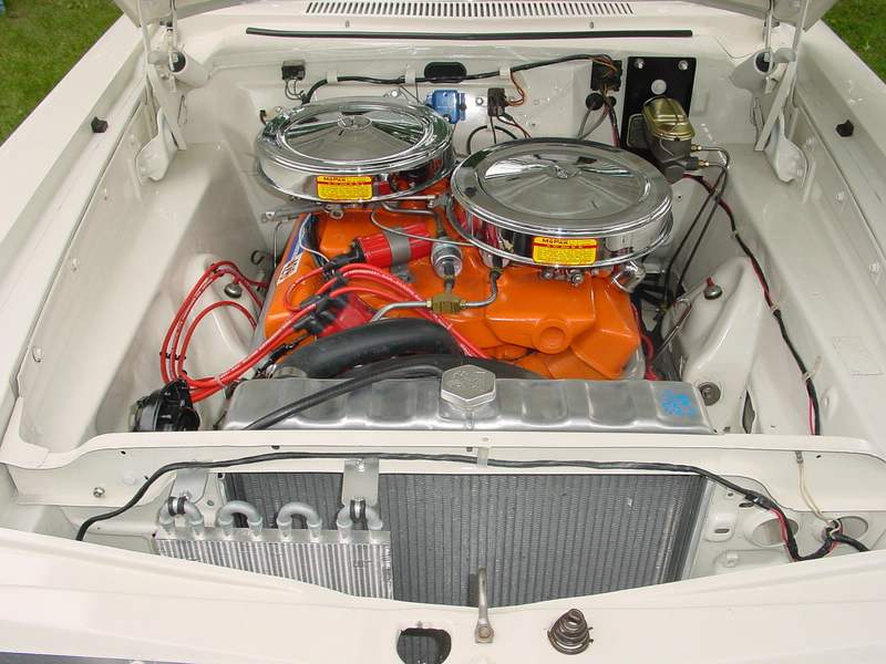

So far, so good. Die paar Macken, die man da sehen kann sind wirklich minimal und die details sind sehr gut gelungen :)
Habe hier zufällig mal ein Foto gefunden, vielleicht hilft es dir :D
Hier ist noch eins, aber ist zu gross für das Forum, daher als URL:
https://image.carcraft.com/f/featuredveh…i-max-wedge.jpg
Immer weiter so dude, keep on rockin

Samstag, 22. März 2014, 15:45
Hallo Robert
Na da bin ich aber gespannt. Ein Dodge 330 kommt immer gut.
Mit dem Motor hast Du ja schon mal super gestartet. Sieht picobello aus :five:

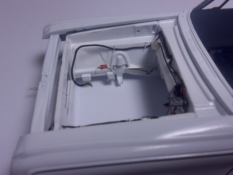

UPDATE, Verkabelung..
Hallo Leut'
ich habe hier ein paar Fotos von abgeschlossenen Motorraum Verkabelung. E-Leitungen und Bremsleitungen, es ist mit dieses Modell einen 2 Kreis Hauptbremszylinder, also 1. Kreis für die vorderen Räder, 2. führt schon zum Hinterachse um weiter dort angeschlossen zu werden. Die Benzinleitung steht als nächstes dran was die Leitungen anbelangt.
Das Motor paßt in den Rahmen Gut, ich mußte es nur einigen Millimetern nach hinten versetzen, da es vom Kit her nicht Korrekt plaziert sei. Kleine Änderungen sind schon durchgeführt, nämlich die Motorhalterungen, und Platz für das Ölfilter mußte geschaffen werden. Die Lenksäule paßt vorzüglich durch die Bremsleitungen, und geht an die Auspuff krummer vorbildlich vorbei. Alles Bestens hiermit.
Die Benzinleitung wird am rechten Rahmen bis hin zur Benzin Pumpe am Motor geführt, wo es dann dort angeschlossen wird.
Ich muß an die Kabel Halterungen ein wenig mit Farbe kleine Ausbesserungen vornehmen. Ich bin soweit Zufrieden.
Robert

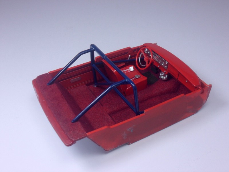

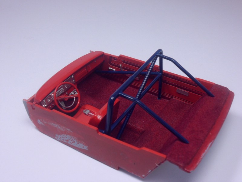

UPDATE..Innenraum.
Hallo Jungs!
Hier ein paar Fotos von fertigen Innenraum. BMF habe ich zum ersten mal verarbeitet, riesige Flächen, nämlich die Türgriffe. :ok: Ich war schon froh als sie Fertig waren!
Ich habe versucht etwas Tiefe in diesen großen roten Raum zu bekommen, da mir Persönlich rote Innenräume einen optischen Problem zubereiten. Rot ist schwieriger zu Photographieren glaube ich, daher wollte ich auch ein besseren Bild bekommen. Ich bin Zufrieden mit dem Ergebnis.
Ich wollte auch das hintere Teil, das unter der Rückfenster paßt, nicht mit Flocken bearbeiten, aber es waren/sind zu viel Staub in den Raum, und zu viele Macken haben sich in frisch bepinselten Lack gesetzt. Also, Teppich drüber und weiter machen.
Kritik ist willkommen.
Robert
Freitag, 4. April 2014, 15:40
Sieht sehr schick aus. Das dunklere Rot für den Teppich passt hervorragend.
Thema Leitungen: Was für Material hast Du genommen und mit welchem Material hast Du sie befestigt?

Freitag, 4. April 2014, 16:48
Hi Steve,
die Leitungen und "Relais" stammen alle aus eine Quelle. Ich habe einen defekten PC Maus auseinander genommen und ausgeschlachtet. Eine Fundgrube! Die besten Kabel-Möglichkeiten, als auch kleinst Elektronischen Teilen für Schaltkreise, Benzinpumpen usw.
Die Befestigung ist durch einen 0.5mm Loch im "Blech", dann einen 0.3mm starken Draht durchgezogen und einfach herunter auf die Leitung geklemmt. Die andere Seite, unsichtbar ist nur eine Öse der das ganze hält.

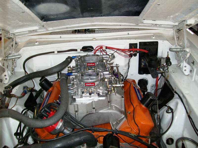

So, ich wollte erklären weshalb ich die Karo anheben will. Hier der Text für die oben gezeigten Fotos.
Wie schon erwähnt, möchte ich die Karo höher setzten aus folgenden Grund. In 1962 bis ins folgenden Jahr 1963, hatten die Super Stock Mopars normalen, nicht gestärkten Blattfeder Aufhängungen hinten gehabt, mit der Folge das die Autos beim Beschleunigung sehr Tief hinten Durch gedruckt wurden. Bild 1, 2, 3.
Bild 4., Foto von Ramchargers 63 Dodge, mit Super Stock Blattfeder. Diese wurden auch von Team Ramchargers entwickelt. Das Team bestand aus 15 Mitglieder, allesamt Angestellte der Fa. Chrysler, die meisten waren fertigen Ingenieure für die Entwicklung. Sie waren Hobby Drag Racers, und verdiente nichts vom Chrysler, später erst hin und wieder wenn sie gewonnen haben. Man stelle sich vor, einen großen Rennen zu gewinnen, über das ganze Wochenende, und $500 in die Tasche zu Stecken. Geteilt durch die Anwesenden Team natürlich.
Die anderen Bilder zeigen mein Versuch die Karo zu Verarbeiten. Gezeigt wird Blattfeder mit Metall Verstärkung, Benzinleitung mit elek. Pumpe, Bremsleitung, auch vorn Metall Blocks um anzuheben, sowie Brems- und Benzinleitung im Motorraum.
