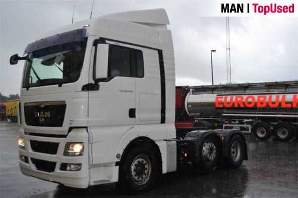

hab grad eine Seite gefunden, inder der Radstand eines MAN TGA mit Vorlaufachse angegeben ist! Stimmt der Radstand???
Ganz nach unten scrollen...der Schwarze!!!
https://www.alle-lkw.de/_TDE_auto_767829…AL_GEARBOX.html
Wäre nett, wenn mir jemand helfen könnte! :ok:
LG Tobi :wink:
Donnerstag, 20. März 2014, 18:36
Moin Tobi.
Ich würde sagen, dass der angegebene Radstand hinkommt. Als Referenz im Bild kannst Du ungefähr die Pflasterung nehmen. Solche Steine sind 10 x 20 cm groß und so wie die liegen kommen hier die 10cm ins Spiel. Danach passen die angegebenen Maße. Auf solche Hilfsmittel kommt man, wenn man sich im Job öfters mal Maße besorgen muss, an die man mangels Plänen und fehlender Flügel nicht heran kommt. Sobald Du ein Refernzmaß auf einer Aufnahme findest, ist Fotovermessung recht einfach.
