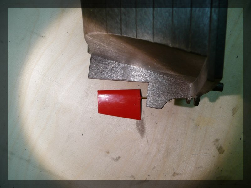

Der Rumpf verfügt über kein funktionsfähiges Ruder. Ausgesägt und vorsichtig ein Loch für die Welle gebohrt:
Motor, Welle und Ruder:

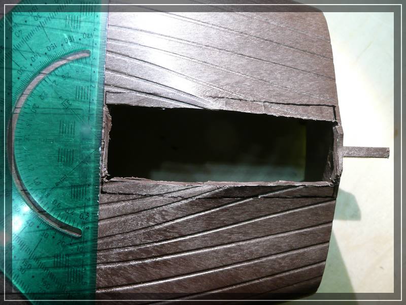

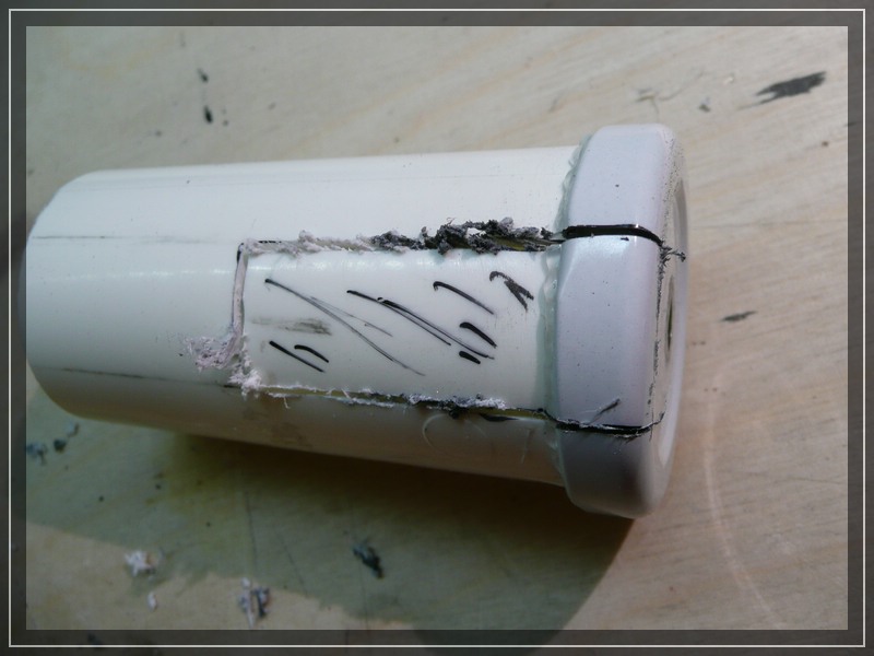

Vorbereitung des Ausschnittes für den Tunnel des Schraubenantriebes:
Die Bohrungen dienen als Begrenzung für die Flelx und zur Übertragung der Maße auf die Aussenseite:
Tunnel ausgefräst:
Schiffsboden ausgefräst, zunächst etwas zu vorsichtig und nur 30mm breit:
dann mutiger auf 38mm vergrößert:

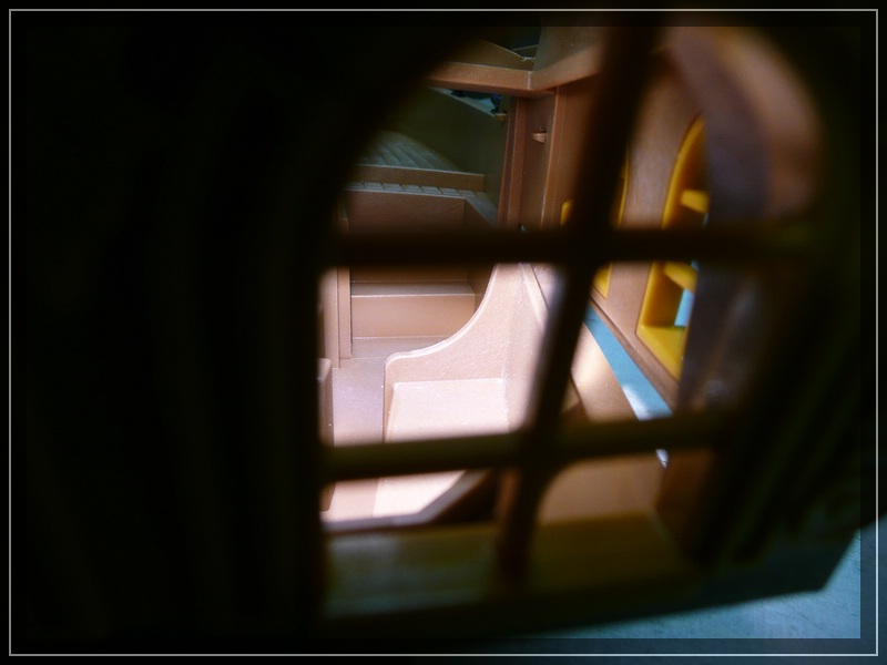

Schwachstelle für Wassereinbruch (überlege z. Z. den Einbau eines zentralen Wasserablaufes im Rumpf, der aber sicher veschlossen sein muß, ...) ist der Niedergang in die Kajüte:
Wird mit zwei- bzw. dreiteiliger "Tür" verschlossen:

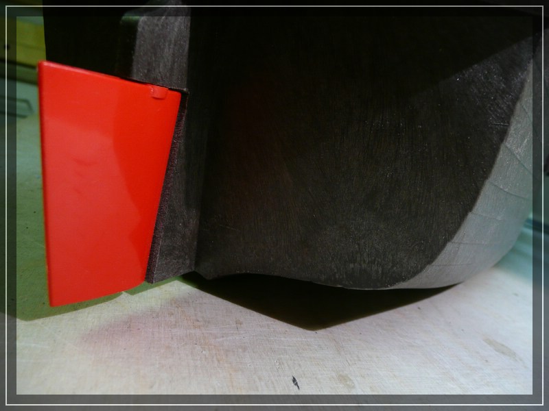

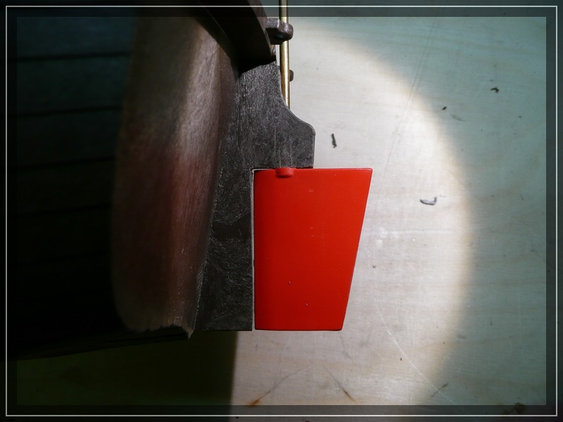

Neues, größeres Ruder eingebaut, Bodenfreiheit ist aber gewährleistet:

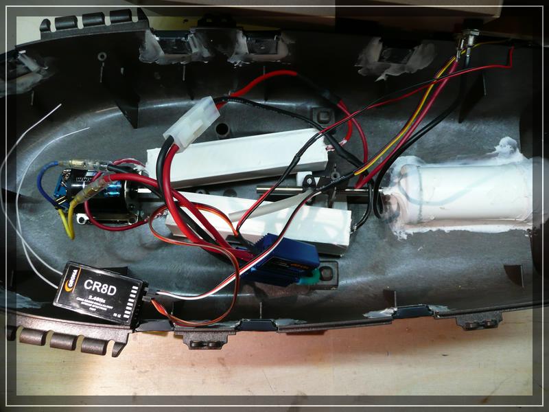

Elektrik ist eingebaut. Akku besteht aus einem zweigeteilten NimH-Akku mit 6 Zellen, dessen beide Hälften eine Hülle aus Plystyrol und als "Deckel" eine Schicht aus Acyrl erhielten, da die schweren Akkus so tief wie möglich platziert sind und im evtl. eindringenden Wasser liegen. Regler und Empfänger werden noch mit Klettband unter dem braunen Einsatz befestigt:

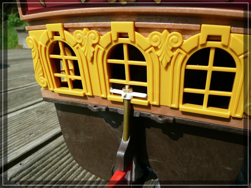

Zuvor noch eine Detailaufnahme der Ruderanlenkung, mit Splint und M3-Mutter gesichert:

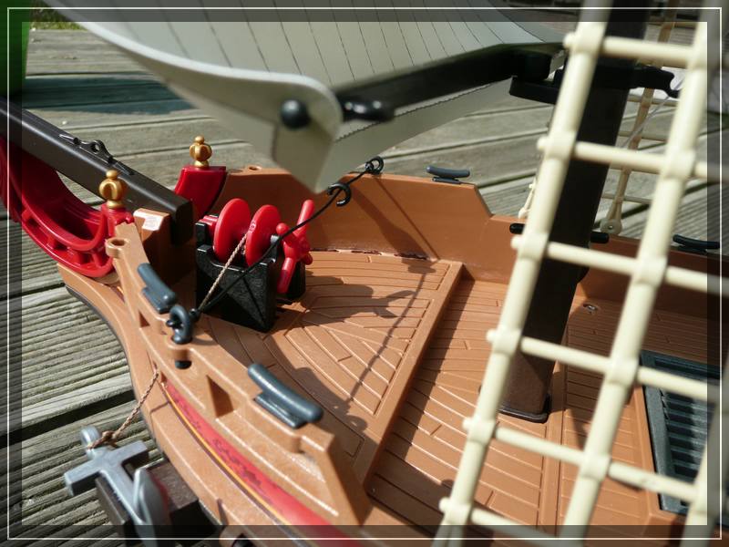

Detail Fokksegel, kann am eingezogenen Draht frei von links nach rechts ausweichen; Wassereintrittslöcher (2 x 3) im Deck mit Acryl verschlossen und braun gestrichen:
