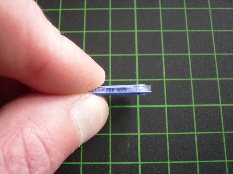

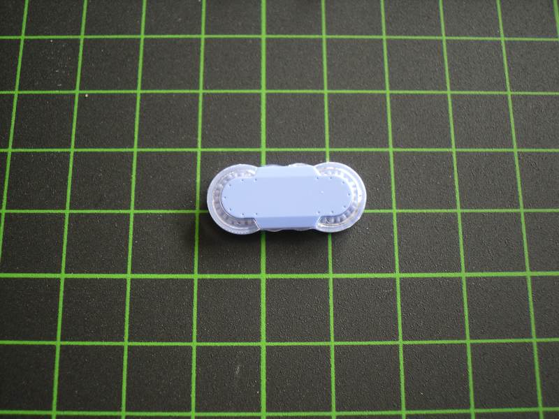

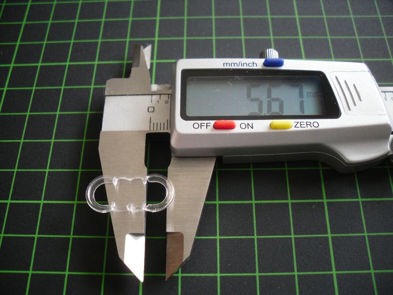

Das ist die Flashbar, welche nicht viel Platz bietet.

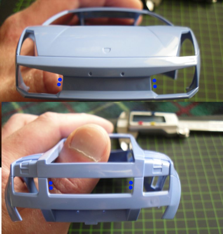

und an diese Stellen sollen auch noch Blitzlichter.
Das Material was mir zur Verfügung steht, ist völlig ungeeignet.
Bleibt also nur die Option SMD-LED´s und zwar dachte ich an 4 Stück je Seite des Typ 0603, da diese in Pfeilrichtung abstrahlen sollen muß ich sie auf die Seite legen.
(die erhabene Struktur wird noch entfernt)
