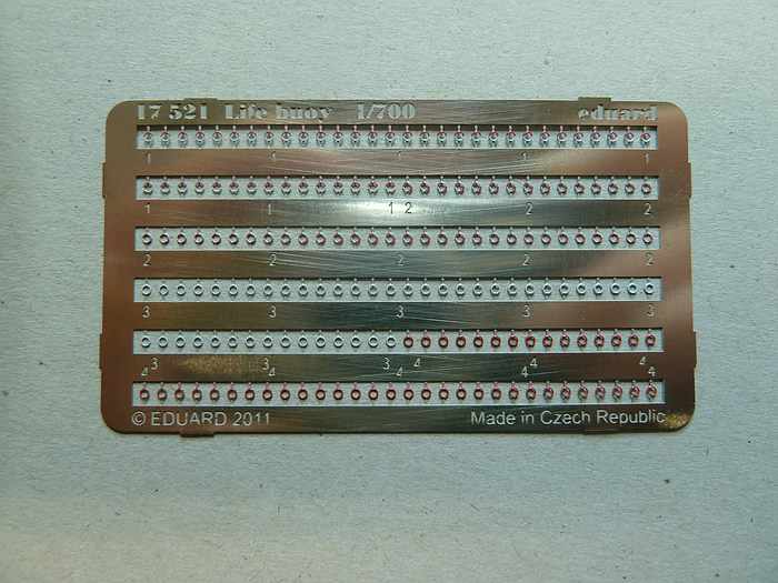

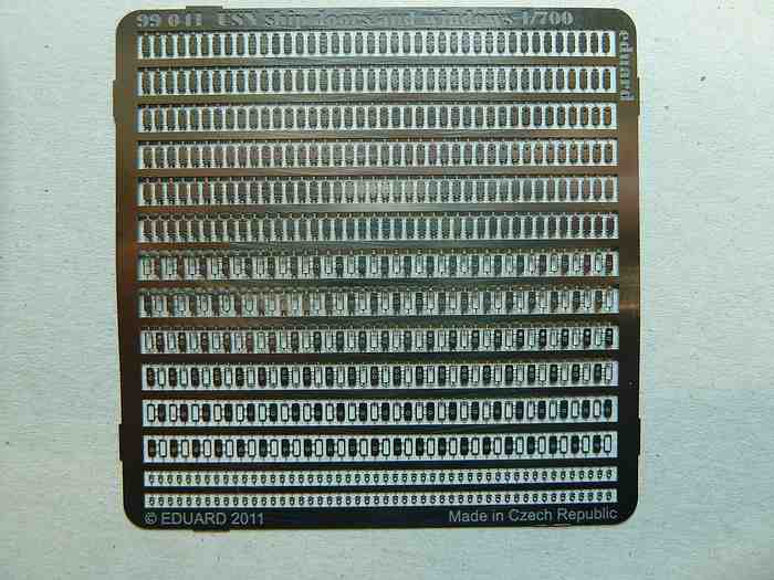

gleich dazu geordert wurde der Ätzteilesatz von Revel
(sind leider die ersten Teile schon verbaut)
Nachdem ich den Satz bei der Bismark schon verbaut habe war er mir zu wenig.

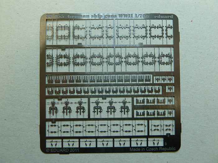

Darum folgende ergänzungen von Eduard:
Dazu gedrehte Geschützrohre vom Sockelshop
Ein Ätzteilesatz mit Leitern ist noch in der Post ( schon lange bestellt aber irgendwo verschollen....) und ergänzt das ganze noch.

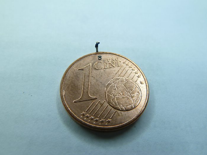

Hmmmm..... Das muss doch genauer gehen...
Makros sind doof und 1 Cent Münzen RIESIG

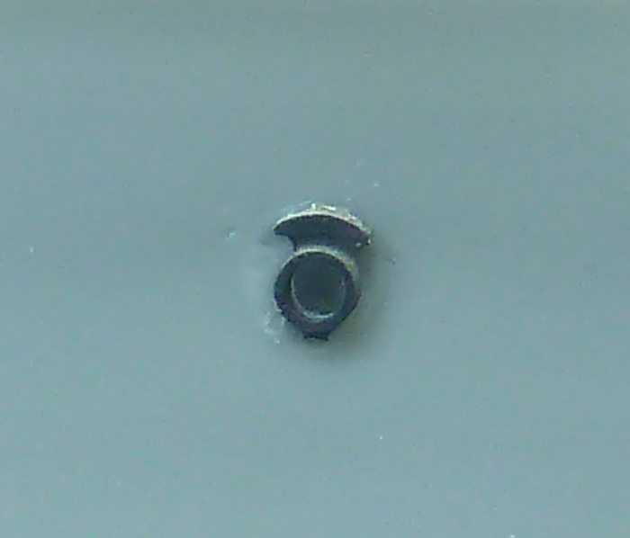

den Kabeltrommeln
die "grossen"...
und den "kleinen"...
JA, ES GIBT EINEN UNTERSCHIED 8|
und dann auch noch so viele davon
Hier wurden schon die ersten zwei Opfergaben an die Gottheit "Verschwindibus" gezollt.
Das Geräusch der Pinzette... ZIPP.... , das auf die Kniehe fallen und suchen... und natürlich :motz:
Glücklicherweise ist Ersatz aus einem anderen Satz Ätzis da.

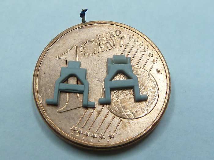

Weiter gehts...
mal mit den grossen Teilen, den 38 er :
erst ma die gedrehten Rohre einpassen, dazu die Plaste-Dinger abgeschnitten und mit nem 1mm Bohrer verbohrt:
Dann die ätzenden Teile drauf:
und dann alles wieder runtergerissen. Die Bauaufsicht maulte es sei nicht schön gearbeitet X(.
Also alles wieder runter, die Luken aus Plaste abgeschnitten, alles gereinigt und wieder druffgepäppt
Die fertigen Einzelteile
und der fertige Turm
Die Bauaufsicht ha sich dat ma angeschaut. Nu passt´s.

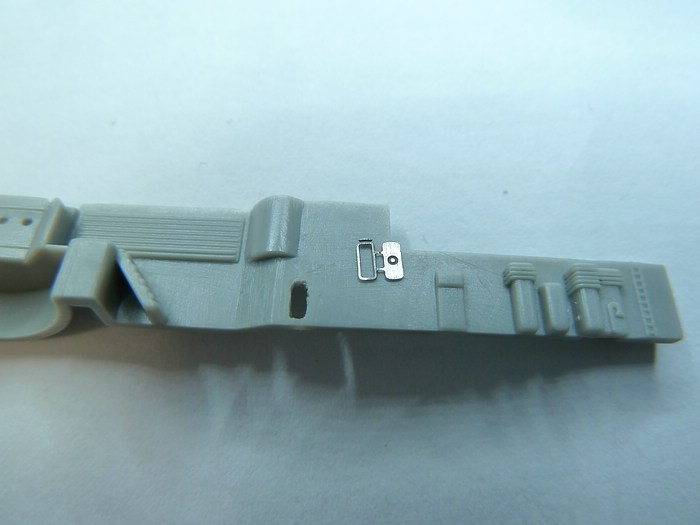

Dann weiter mit dem Sockel, erstes und einziges Ätzi drauf:
schon nicht schlecht, aber mooooment... mal göögle fragen....
Ja, da ist ein Geländer
mal schnell aus einer Leiter geschnitten:
Bauaufsich meint: dat passt, nicht so hübsch aber ok.

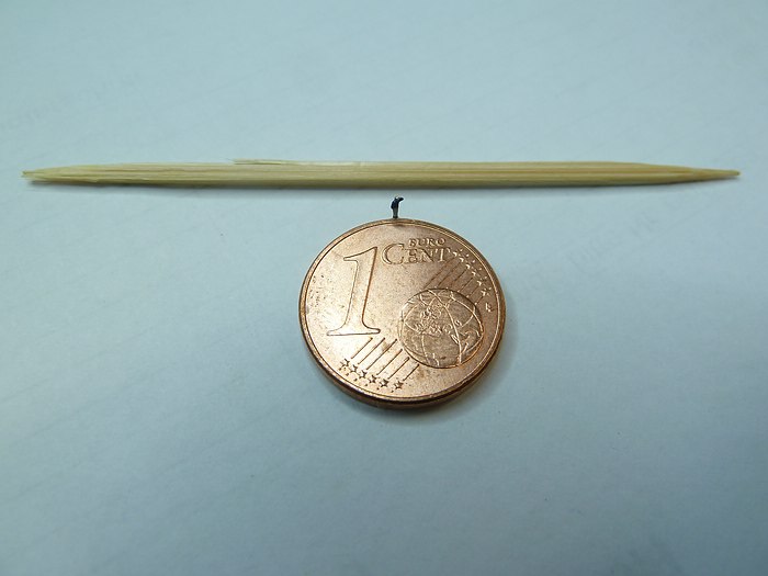

aber :pinch: zerlegen: Der 38´er
Das Taschentuch, und ja, der Besuch hat auch eins bekommen :ok:
und da mut dat hin
So sieht das fertig aus:

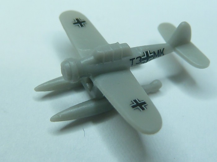

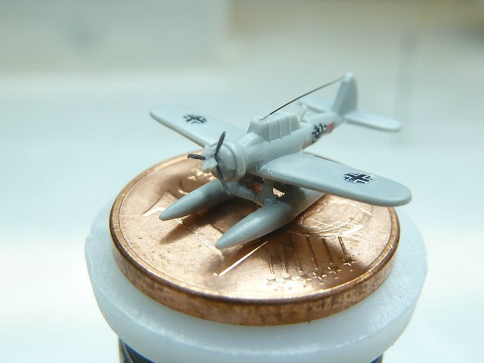

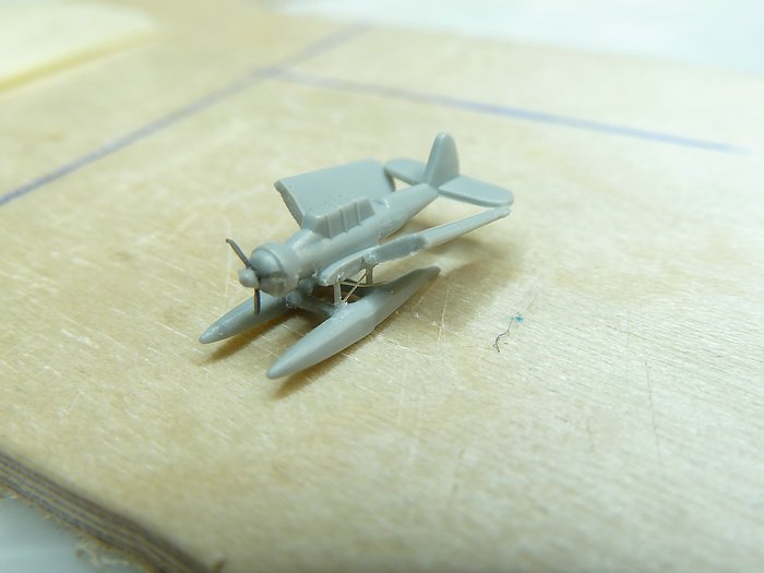

Nach dem ungeplanten Zwischenstop bei den Türmen hab ich mich wieder mal an die Arado Ar 196 gemacht.
Bei meinem ersten Versuch an der Bismark ist mir aufgefallen, das die Flugzeuge sehr vernachlässigt werden, gerade was Details anbelangt.
ALSO, ÄNDERN!!
Die Plaste-Teile rausgeschnibbelt und gleich mal angefangen zu schnitzen:
Die Steher der Schwimmer sind viel zu dick, also mal abmagern:
schon besser, also mal zusammen mit dem ätzenden Probeller zusammengebaut.
Beim Haare raufen wärend des Zusammenbaus dann die Erleuchtung 8| , MOMENT... :idee:
Die Antenne...
Das Ganze mal meinem Bauleiter vorgestellt, der meinte nur :thumbdown:, dat geht besser . Auch das MG im Heck viel zu dick....
Also nochmal zerlegt und dann noch eine Idee gehabt :idee:
Mal schnell die Haarbürste meiner Frau geplündert und versucht die aneinander zu kleben:
Das ganze durch den Piloten abnehmen lassen, der meinte Empfang ist gut also :thumbup:
Da das Flugzeug an den Kran soll, mal versucht das ganze halbwegs original darzustellen. Also nochmals mit viel Schwung etwas Eigenhaar geopfert.
UND JA, DAS SIND 5 HAARE ANEINANDER GEKLEBT:
Das ganze dann wieder mit vieeel Gefühl an die Maschine gepappt und getestet, dat hält:
Aber o Graus ;( , die Kennung der Maschine verschoben... :doof: lässt sich aber leider nicht mehr ändern.
Nach dem mir nach einem Käffchen :kaffee: beim Augenentspannen das Flugzeug aber immer noch nicht detailiert genug war nochmal Herrn Göggle bemüht und noch was entdeckt 8o

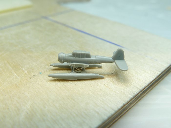

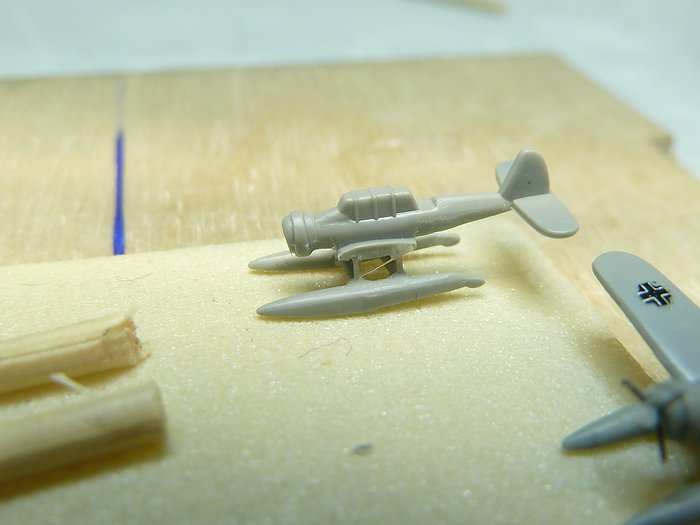

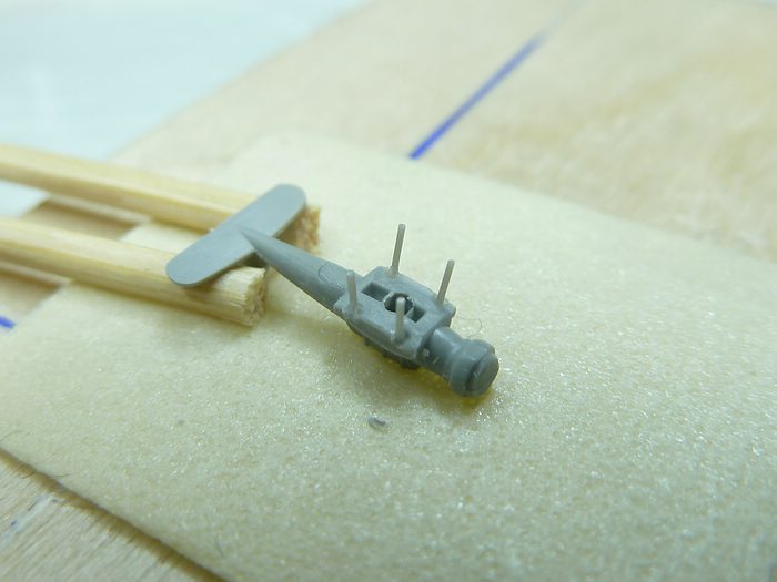

Also noch mal was anderes bauen, und zwar:
erst mal die ganze Maschine zerschneiden und ein bisschen schnitzen das die Streben dünner werden.

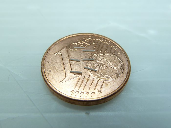

Dann aus einem Gußast mal n dünnes Stäbchen gezogen und in 3mm lange Streben geschnitten:
diese dann an den Rumpf geklebt und gekürzt
und auf die Schwimmer aufgesetzt. Dann die nächste haarsträubende Idee :idee: , die Verstrebung der Schwimmer:
und das Ganze überkreuzt
die angelegten Flügel aufkleben
und das ganze dann mit Haaren wieder vervollständigen. So sind die Antenne und die Begrenzungen der Klappflügen auch drauf:
Diese AR 196 werde ich evtl. in einem geöffneten Hangar stellen. Mal sehen was kommt.

Lackierst Du die Flieger nicht ? Sieht aus als ob Du die Kennung einfach aufs Plastik gemacht hast.
Ansonsten alles Top, gerade in dem Maßstab ! :ok:

ja, das siehst du richtig. ich habe mich entschlossen das ganze Ding nicht zu lakieren.
Dies hat mehrere Gründe: ich will die große Menge an Ätzteilen nicht verdecken und nichts unter der Farbe schminken.
Keine Spachtelmasse, kein schwindeln. Bauen so genau und spaltfrei es mit dem Bausatz möglich ist, was viele Nachteile hat... wie z.b. viel :motz: , noch mehr :cursing: und am meisten :heul:.
(es hat auch unter anderem den Grund das ich lackiertechnisch nichts rum hab und das ganze erst an einem Testmodell üben sollte) :whistling:
Freut mich das Dir mein Versuch gefällt.

Bei genauerer Betrachtung, ein Bullauge
Verdammt, sind die klein. Das Original am Rumpf sieht so aus:
das Krumme und Schiefe mal abgeschnippelt und das Ätzteil aufgesetzt
sieht doch gleich viel besser aus:
Der Bugbereich voll bestückt:
Mann, das giebt ne Menge die ich da aufkleben muss. Das kann dauern... :pinch:

Moin Phil.
Erstmal wirklich originell, die Idee auf Bemalung zu verzichten. :dafür: Und das Schöne, es gibt nichts zu meckern. Halt - da war doch was?
Richtig, das MG war zu dick und Du hast es flugs geändert. :ok: Also sollte eine Änderung der Motorverkleidung für dich ein Klacks sein (Herausfordernd). ;) Der aufgesetzte umlaufende Ring auf der Verkleidung müsste eigentlich aus einzelnen "Pickeln" bestehen. Damit waren die Ventile der Zylinder abgedeckt und die Motorverkleidung konnte enger um den Motor gelegt werden. Also aus dem Ring 18 Abdeckungen schnitzen - wie isses? Kann ich Dich zu dieser Art Wahnsinn animieren?

Ich hab mal mit den Aufbauten angefangen um zu sehen, wie sich die geöffneten Türen darstellen lassen.
Die dazugehörigen Teile, offene und geschlossene Türen.
Sind im vergleich zu den Bullaugen schön groß:
Das Seitenteil mal von den "komischen Türen und Wasserabweisern" befreit:
Glücklicher weise hat Revell im Innenbereich die Türen ausgespart :ok:
Mit nem Bohrer und Klinge die Löcher gemacht
die restlichen Ätzteile rausgefriemelt
und so siet das ganze dann aus:
Die offenen Türen sind einfacher zu machen als gedacht, da kommt Freude auf :D

Erst mal DANKE Dir Bernd für dein Lob, aber auch für Deine Kritik:
Also, lass mal gucken. Pickel, das ist schon sehr lange her :D
Aber schau ma mal:
Nach dem die (bereits fertigen) Bordflugzeuge sehr empfindlich für meine groben Pranken sind, durfte die Bismarck ein Flugzeug opfern.
Ätz-Probeller abgeschnibbelt und gereinigt:
nach etwas schnitzen, feilen, und natürlich :motz: dann aber dieses Ergebnis:
Diese sch..ß "Pickel" sind so klein, das ich sie kaum aufs Bild kriege.....
Also funktioniert, sieht gut aus, werd ich aber dieses mal drauf verzichten weil ich die ganzen Flieger wieder zerlegen müsste.
Dabei leiden sie doch sehr, also leider ein Detai weniger... :heul:
Das nächste mal..

SUPER!!! :thumbsup: Ich wusste, dass Du das schaffst. Du musst zugeben, dass das Bild gleich ein anderes ist. Deine Umsetzung dieses Details begeistert.

Wie fotografierst Du die Kleinstteile? Durch die / eine Lupe?
