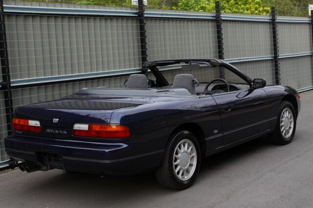

Montag, 24. Februar 2014, 15:04
So, da ich im Moment noch auf Teile und Werkzeug warte, bewegt sich hier nicht allzu viel.
Allerdings habe ich mir mal ein paar Gedanken gemacht, und mich dazu entschieden doch noch ein paar Sachen am Modell zu ändern.
(Quelle)
Darf ich vorstellen: Eine von sehr wenigen original S13 Cabriolets. Diese wurden von Autech in limitierter Stückzahl gebaut und waren nur mit dem CA18 Motor und einem Automatikgetriebe verfügbar.
Da es von diesem Fahrzeug kein 1/24 Bausatz gibt, habe ich mich also entschieden, es selber zu machen. :) So sieht Silvy nun aus:
