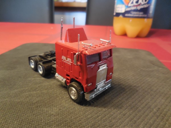

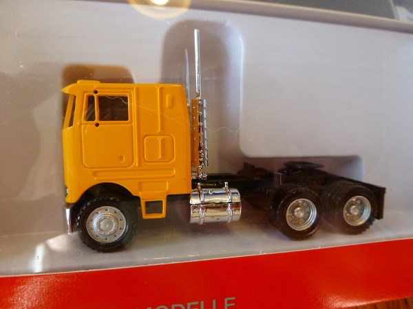

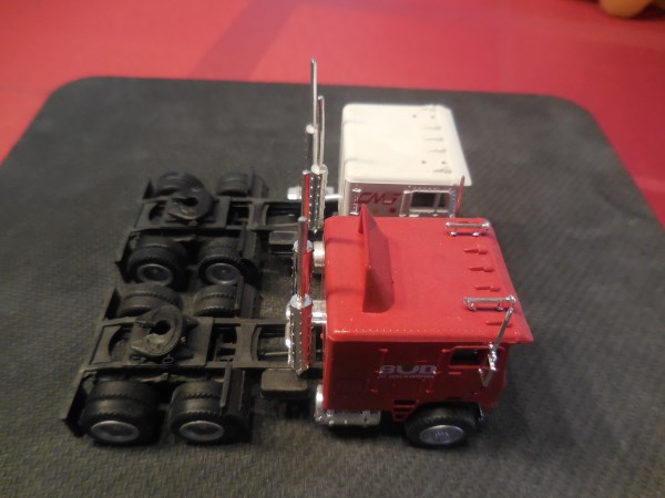

Damit Maveric nicht alles selber machen muss, hier mal ein paar Fotos der Basismodelle und der Vorlagen.

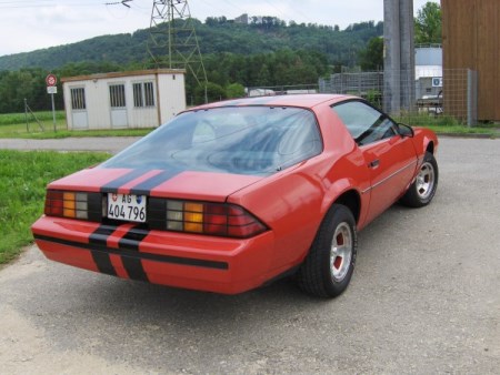

Dieser Camaro Z28 von Monogram dient als Vorlage für...
.. den Camaro meiner Liebsten! Sie hat ihn schon 8 Jahre und liebt ihn!
Der GMC Short und..
der passende Trailer dienen als Basis für...

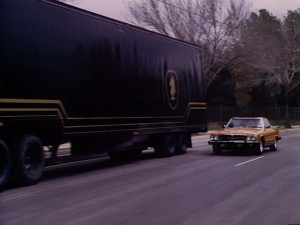

den Semi aus der 1. Staffel..
Der Trailer und die oben gezeigte, rote Zugmaschine bilden die Basis für..
.. den aus Knight Rider gut bekannten Goliath (1. und 2. Folge, mit dem Raketenwerfer)

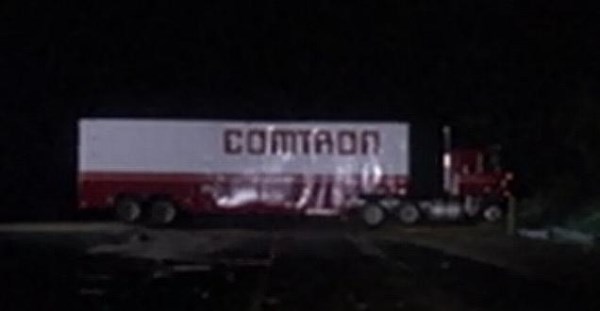

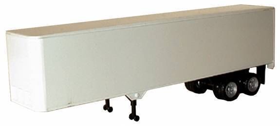

und zu guter letzt, auf Angebot von Tobi (Danke!) dient dieser Truck
und dieser Auflieger als Basis für..
den Truck von Comtron aus der Pilotfolge...
So.. jetzt räume ich das Feld für Maveric und seine Kunst...

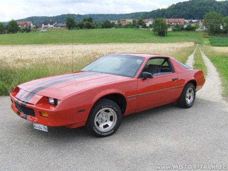

Ich für meinen Teil bin bisher sehr zufrieden!! Und das will ja was heissen gemäss dem.. wie nenne ich ihn.. sagen wir einfach "Pfuschel"..
Wenn ich mich nicht schwerstensens täusche.. ist das Basismodell das hier:
Marke wäre Tonka.. richtig Tobi? So einen hab ich hier! :D
Die leicht abfallende Dachlinie nach hinten haben ihn verraten.
Quelle: firebirdtoys.com
Dienstag, 18. Februar 2014, 22:49
:thumbsup: Bingo !!
Nur meiner war rot ...
Tobi
Dienstag, 18. Februar 2014, 22:52
Genau der? :D (Nur zur Vollständigkeit des Bauberichts :lol: )

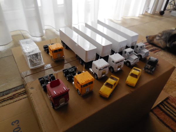

Mittwoch, 5. März 2014, 12:29
Sooo... sorry für den Doppelpost aber das ist wichtig :-)
Die Modelle sind nun alle da.. Warte jetzt auf Bericht von Maveric welche
er braucht und dann gehts los.. :-)

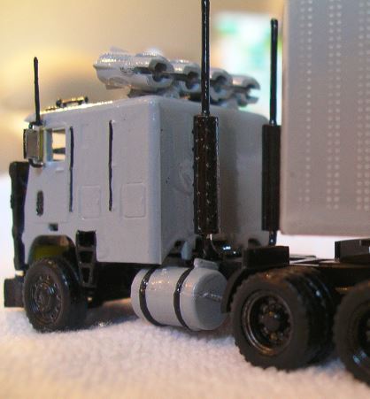

Goliath :
Anfangen möchte ich mit den Raketenwerfern :
Nach langem hin und her / durchstöbern der "Grabbelkisten" /
habe ich mich entschieden die Raketenwerfer selbst herzustellen ....
1. Zwei Kanülen mit 1,2mm Durchmesser
auf grobe Läge geschitten.
Danach ein Plastikröhrchen genommen -
Und alles zu einer Einheit verklebt .
Als nächstes der Rammschutz -
Da habe ich mich im Garten-Center nebenan umgeschaut
und auch tatsächlich was gefunden was passte :abhau:
Zaun-Systeme von Faller - PERFEKT -
Zerschitten und so zusammengefügt das man ein
großes Gitter bekommt
Und als letztes für Heute : Die Stoßstange
2mm Polyplatte im Sück ...
... mit Prellböcken ( keine Ahnung wie man das nennen soll ?? )
aus Toplichtern vom Truck.
Nun wird´s noch weiter bearbeitet und dann abgeformt ....
Schönen Gruß
Tobi

Freitag, 9. Mai 2014, 11:16
Moin Leute ,
So es geht langsam weiter ,
Die PKW´s haben nun Ihren eigenen BB : Hier https://www.wettringer-modellbauforum.de…&threadID=52617
Die Raketenwerfer sind soweit gebaut ...
Ich bin mir jetzt nur mit den Proportionen nicht ganz sicher
Aber ich arbeite daran ....
Als nächstes die Felgen :
Da Goliath gewölbte 2-Loch-Felgen hat , diese aber in 1:87
nicht exestent sind und ich dachte diese würden gut passen .....
...- diese aber Leider zu klein sind -...
... Baue ich mir Felgen .
Gut sie sind jetzt nich 100% identisch aber wenn das erst mal Fertig ist
lässt sich das bestimmt sehen ....

Mir waren ja die Raketenwerfer eigentlich zu klobig ,
also habe ich mich kurzer Hand entschieden NEUE zu machen ....
Um einiges kleiner , und noch fummeliger :
Die Rahmen aus Messingnieten
Kleinere Kanühlen
und das Ergebniss:
die 5 cent dienen mal als Größenverleich ...
und im vergleich zu den verherigen ...
Siehe da ... die sehen doch auf Goliath gleich eleganter aus
Auf zum Trailer :
Hier wurde die Achse nach vorne versetzt
und am Heck der Unterfahrschutz ( ?? ) und die Schmutzfänger
gestalltet ( noch nicht fertig )

Moin Leute
So ein kleines Update :
Goliath ist auf der Zielgerade :
Es fehlen nur noch ein paar Keinigkeiten , wie z.B. die Handgriffe an den Seiten und
die Raketenwerfer ( ob ich da Raketen reinbekomme weiss ich noch nicht , mal schauen
ob ich da was so kleines finde ... )
Schönen Gruß
Tobi
