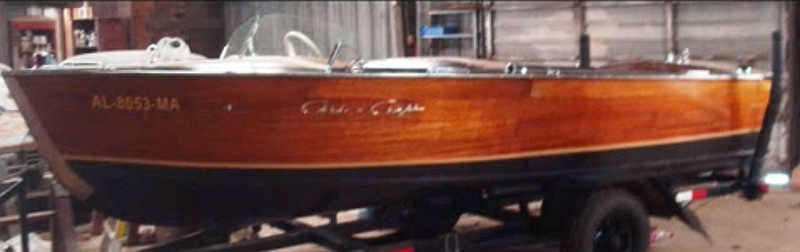

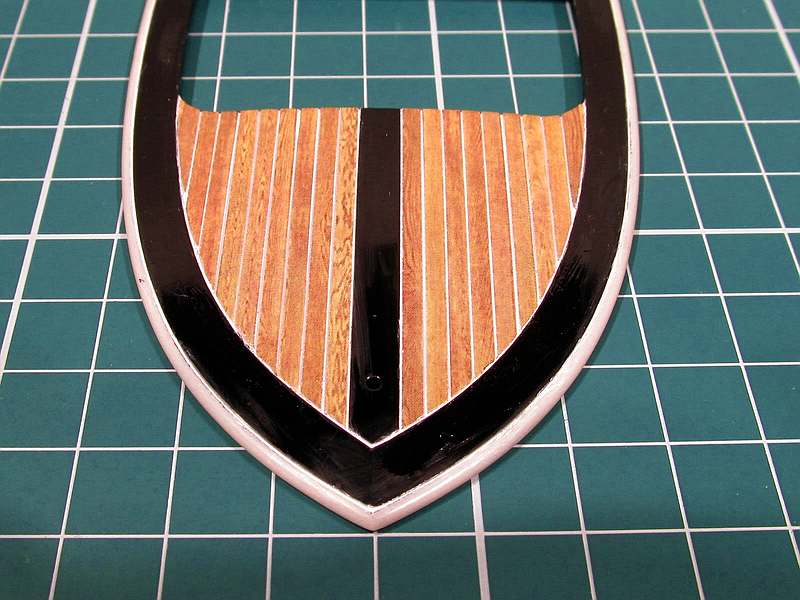

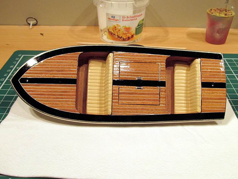

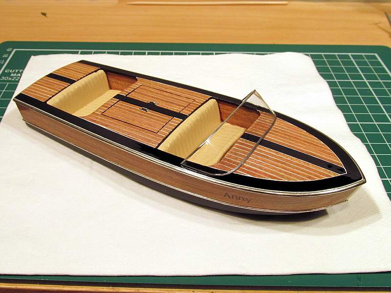

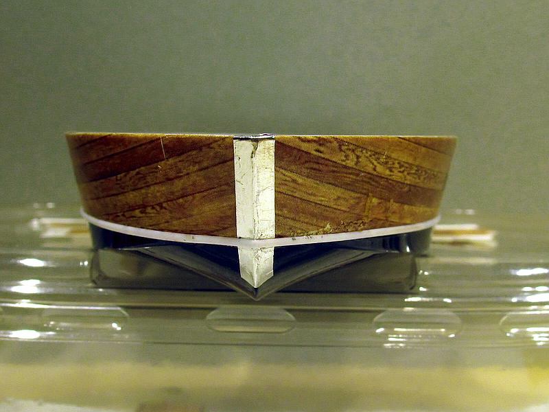

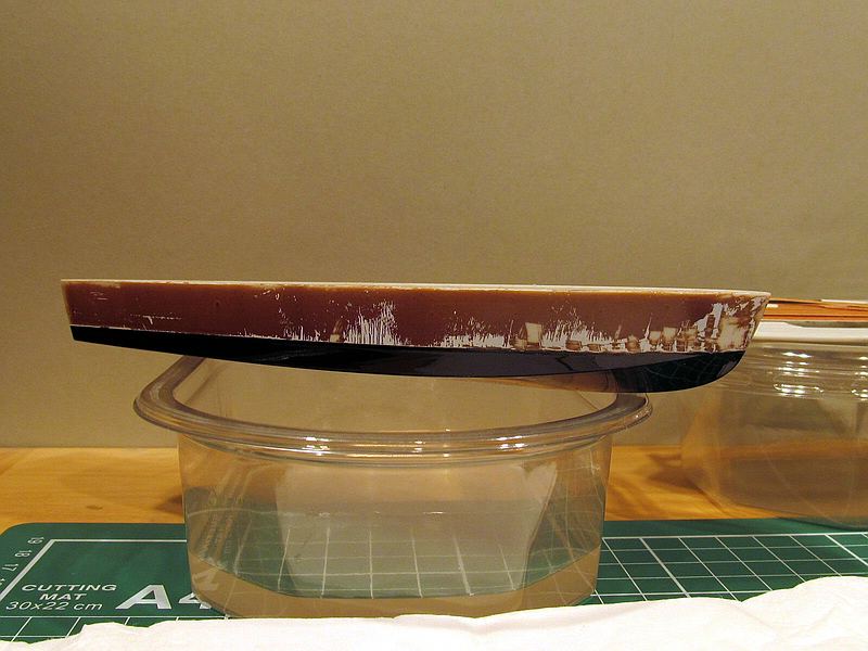

. Auch die umlaufende Kante oben am Deck werde ich verchromen. Das ist auf einigen Photos sehr schön zu erkennen.
Dass Du auf Chrom nicht verzichten möchtest kann ich nachvollziehen, aber die Wasserlinie? Angelaufenes Chrom sieht besch..eiden aus, und die Wasserlinie ist schwer sauber zu halten. Besser ist ein weißer Streifen, den nicht umsonst fast alle diese Boote aufweisen. Möglichkeiten zum Einsatz von Baremetalfoil hast Du doch auch so genug, Deckskanten, Fensterrahmen, Klampen, etc.
,Damit hast Du natürlich nicht ganz unrecht. Allerdings habe ich im Zuge meiner Recherchen allerlei mögliche "Designs" rund um die Wasserlinie gesehen, insofern stell ich mir einfach vor, die Wasserlinienleiste sei aus Edelstahl.Besser ist ein weißer Streifen, den nicht umsonst fast alle diese Boote aufweisen.
) durchbrochen?

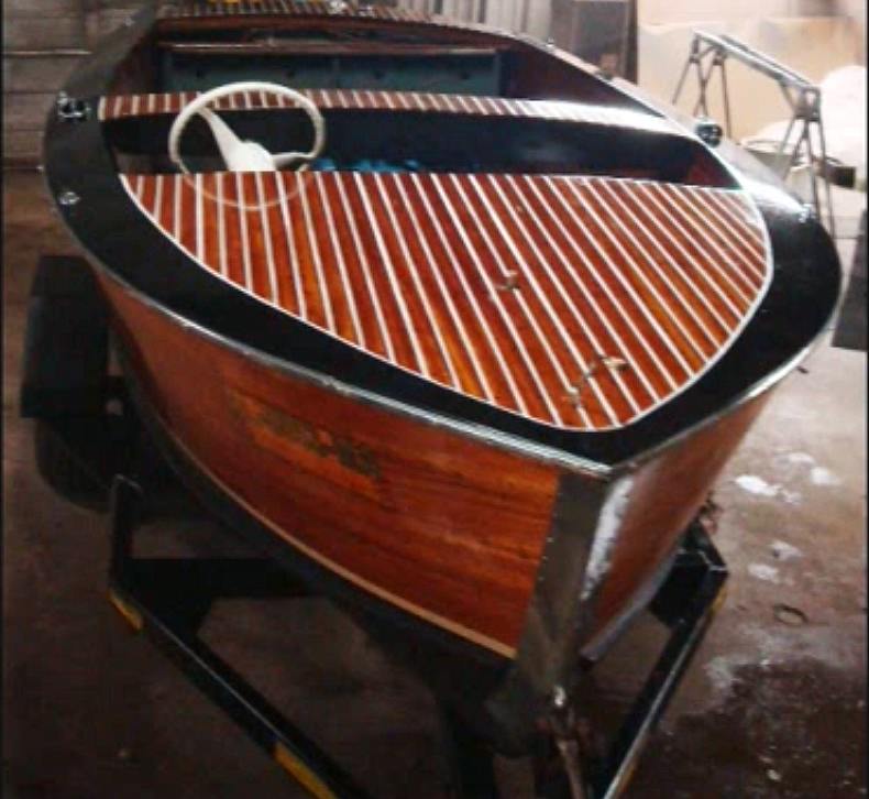

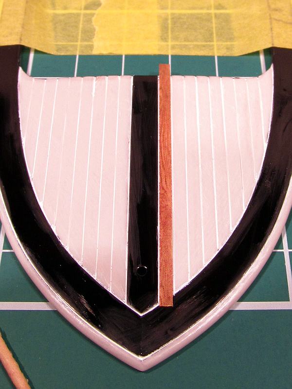

Krümmung ja - unbedingt, aber nicht so. Matthias/barracuda hat recht, die Planken folgen der Deckskante. Schau mal auf Deine Vorbildfotos. Eine gewisse Krümmung ergibt sich dabei trotzdem, da ein Rumpf ja nicht nur um eine Achse gekrümmt ist, sondern um 2. Ansonsten ist es ja gerade der Witz bei diesen Bootstypen, dass ihre Linien nicht so stark gekrümmt sind. Nur ein flacher Boden kommt ins gleiten und hat damit den nötigen Speed.
habe ich nicht durchbrochen. Jetzt wo sie fertig sind, mache ich das lieber auch nicht mehr, um nicht noch was zu zerstören. Eigentlich wollte ich nur ein Zwischendurchprojekt machen, aber ich merke, dass das gar nicht so leicht ist. Es warten bestimmt noch einige Detailierungen auf mich, ich sehe es schon kommen.

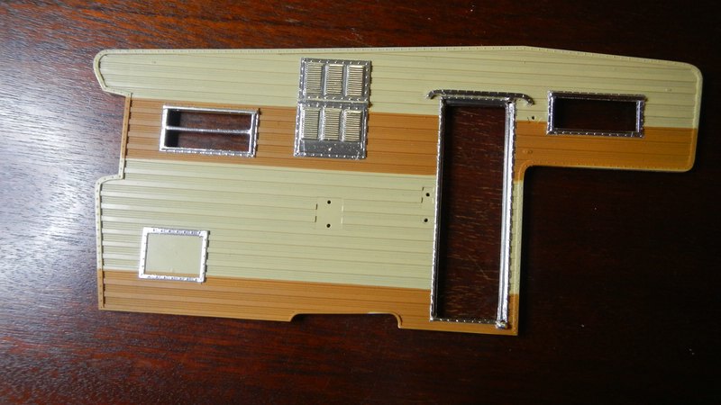

, immer noch der Pickup mit Camperaufbau sorry für´s missbrauchen Deines Bauberichts:

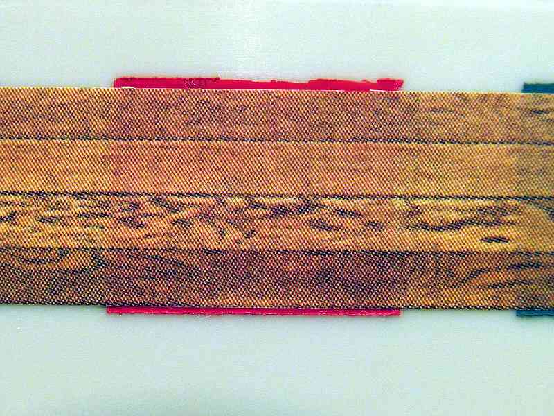

. Schaut ja nicht schlecht aus, das Schiff. Gut das die ersten Decals wieder mit runtergegangen sind denn die zweite nun geklebte Decalvariante gefällt mir besser, auch wenn das Holz nicht Optimal für so eine dreidimensionale Form geeignet zu sein scheint. Das mit den Sicken wirst du schon hin bekommen, dafür bist du ja Spezialist
,Yeah, es fällt mir wieder ein, der Campernöööööö, nix Airstream, leider,, immer noch der Pickup mit Camperaufbau sorry für´s missbrauchen Deines Bauberichts:

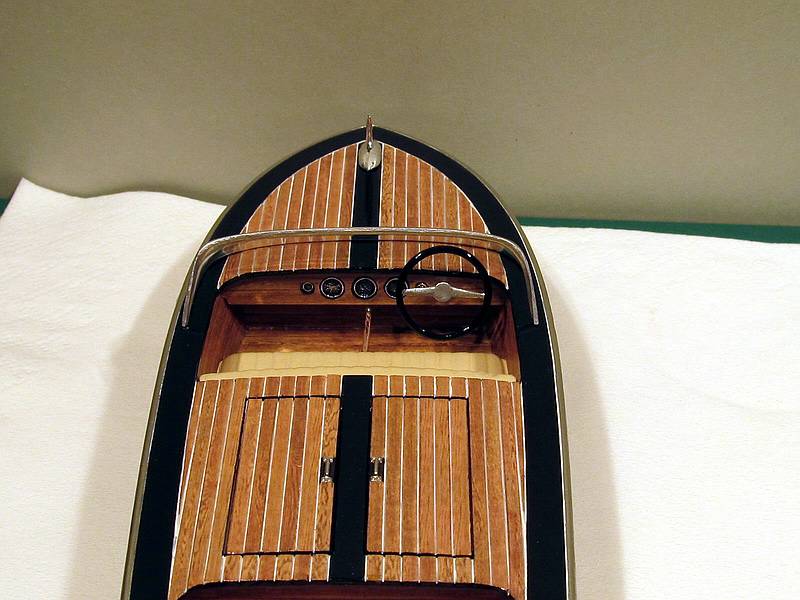

.Das freut mich Bernd. Damit ihr auch heute was zu sehen bekommt, habe ich keine Mühen gescheut und war wieder in der Werkstatt (in dem Fall müßte es ja Werft heißen):Musste einfach mal schauen was du so werkelst.
. Das wird ein richtiges kleines Schmuckstück.
,Ich hab da noch andere Sachen im Kopf (bez. des Trailers), sei also gespanntZu der Öse und dem Seil sag ich jetzt mal nix...you´re a crazy man!

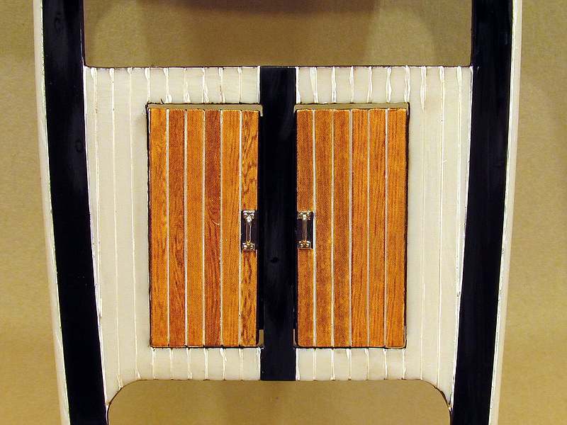

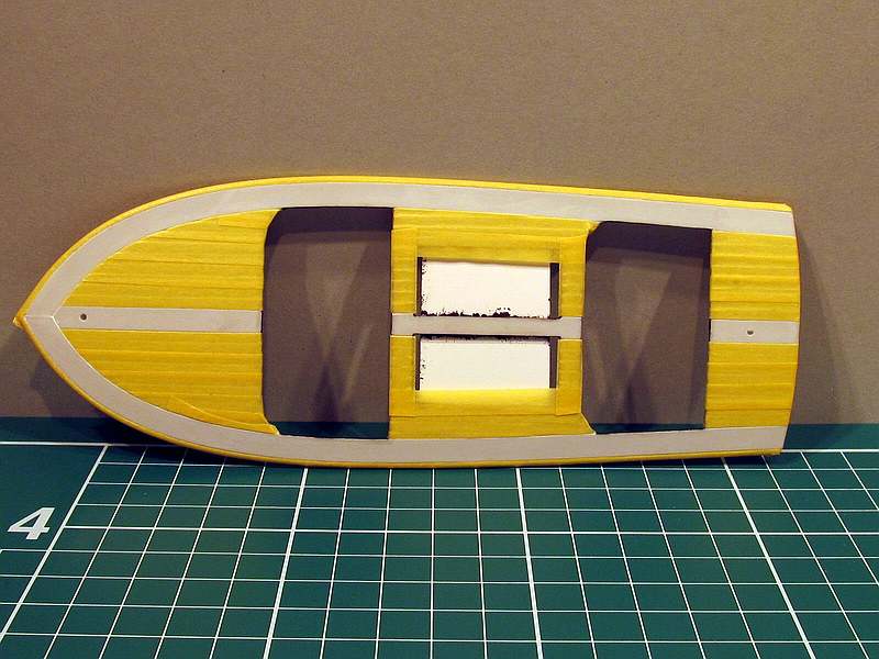

Jep, wartet alles auf die EndmontageWas ist eigentlich mit der Bank im Heck? Ist die ebenfalls schon fertig?
Nope, ich war mir nur nicht sicher, ob ich das BMF so gleichmäßig aufgeklebt bekomme, dass es an beiden Seiten der Scheibe gleich aussieht.Warum hast Du den Scheibenrahmen denn mit Chromsilber und nicht mit BMF gemacht? gibt´s dafür nen tieferen Grund?
Das Decalthema ist somit abgehandeltIch wolte mit meinem Hinweis nur ausdrücken, dass das Thema bereits am Anfang aufkam und entsprechend zufriedenstellend geklärt wurde mit dem Hinweis, dass es decalmässig nicht machbar ist. Dass das nicht 100%ig vorbildgetreu ist, sind wir uns alle einig, denke ich, but who cares?
