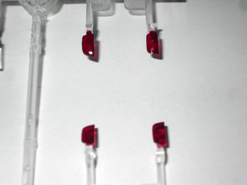

wie versprochen, habe ich mal fix einen kleinen Test mit dem Glühlampen-Lack gemacht und dokumentiert.
Als Referenz habe ich das Rot-Klar von Revell (731) genommen.
Anfangs ging es zwar um gelbe Scheinwerfer, aber dieser Test soll ja nur die Verträglichkeit von Glühlampen-Lack auf Klarsichtteilen verdeutlichen.
Wie man sieht, wird das Klarsichtteil nach dem Tauchbad im Lampenlack etwas zu dunkel und zudem sehr rauh, was die Aggressivität des Lackes bestätigt.
Aber, mit dem im Flaschendeckel integriertem Pinsel gibt es m.M. ein gutes Resultat.
(dieser sollte allerdings sorgfältig an der Flaschenhalsinnenseite abgestrichen werden, um nicht zuviel Lack aufzutragen)
Und so kann das dann aussehen
(auf dem oberen linken Teil gibt es eine Lichtreflektion, und kein Lochfrass :D
oben rechts zeichnet sich eine Fischhaut ab, da dies nur ein Test war habe ich die Teile vorher auch nicht bearbeitet)
Ich hoffe der eine oder andere kann damit etwas anfangen.
