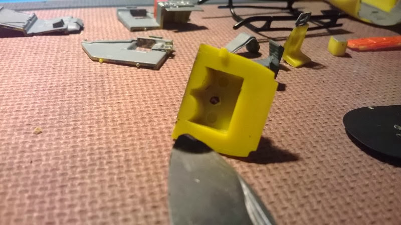

Während alles trocknete schaute ich mir die Teile genauer an und stellte Fest das ich einen Satz von Revell ergattert habe der nicht richtig bzw. fertig gegossen wurde. Zum Glück lassen sich diese Fehler ja alle leicht beheben. Aber echt selten, noch nie gehabt das so etwas durch die Endkontrolle gerattert ist.

Allerdings ist der Rumpf beim zweiten Modell tatsächlich sehr heftig.
Ob sich das wirklich soooo einfach beheben läßt :nixweis:
Schaue gerne zu, wie du das lösen wirst.

@ Kuhros Also den Rumpf konnte ich mit drei Schichten Spachteln bearbeiten und jetzt bin ich einigermaßen zu frieden. Also verspachtelt, verschliffen, verspachtelt usw. . Beim Fenestron habe ich eben versucht das mit geschmolzenem Plastik zu machen, aber das hat nicht so wirklich geklappt und so musste ich wieder zum Spachtel greifen.
