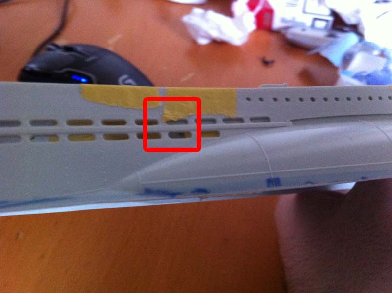

hab jez mal ein bisschen angefangen die ganzen Flutschlitze auf zu Fräsen.
Das ist eine ganz schöne Sauerei :bang:
Habe dann auch noch die Torpedo Luken geöffnet.
Hat mich ganze Zwei Tage gedauert um alle Schlitze und die Torpedo Luken frei zubekommen, aba nun ist es vollendet :)
Das was jetzt noch fehlt ist das einkleben der Ätzteile und kleine Schleifarbeiten an bestimmten Flutschlitzen (feinarbeiten).
das kommt aba die nächsten Tage
So das wars dann auch erst mal, bis denni :)

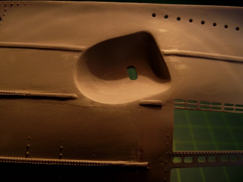

Jetzt fällt mir das auch auf, mit dem Anker. Wie kann man denn so was entwerfen? :verrückt:
Mittwoch, 5. Februar 2014, 23:54
jo das fräsen macht ganz schön Dreck ^^ Die Ankerklüse brauch ich zum glück nicht versetzen bei mir fehlt das ganze Unterwasser Schiff :D da fällt es nicht auf.
du solltest auch etwas von dem hinteren und vorderen Innen Teilen etwas ausfräsen, da diese genau hinter den jetzt offenen Flutschlitzen eingeklebt werden müssen. und die würde man sonst sehen.

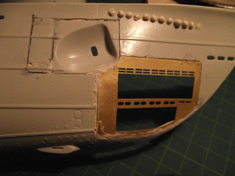

du hast doch 2 Versteifungen innen im Rumpf, die du einkleben musst wenn du die Rumpfhälften zusammen fügst. Die Versteifung die hinter den Flutschlitzen liegen, gehen bis zum Deck hoch. Diese gibt es im Original natürlich nicht. Und damit man die nicht sieht, durch die Flutschlitze hindurch, solltest du sie in Höhe der Flutschlitze ausschneiden bzw. auskehlen. Ich hab maln paar Bilder gemacht...
hoffe das es jetzt klarer ist...

Montag, 10. Februar 2014, 09:31
Moin moin,
Nachmal kurz zum Anker, um das Versetzen wirst du nicht herum kommen. Die Ätzteile am Bug mit den Öffnungen für die Torpedoklappen geben ja schon die Linke untere Ecke vor.
Verlängere einfach die Linien der Oberkante und Unterkante nach rechts weiter in Richtung Bug bis zur Linken Ecke der Ätzteile. Du musst nur aufpassen das du noch Auflage hast für die Runde Ecke am Ätzteil.
Zum Schluss die Breite noch übernehmen + ein bissl mehr wegen dem Verschnitt dann. Wichtig ist auch einen Handbohrer zu nehmen und innerhalb der gezeichneten Linien in die Ecken kleine Löcher setzten um von dort an
mit ner Laubsäge dann den Anker heraus zu schneiden. Das Teil was du vorn heraus trennst setzt Du ganz einfach hinten wieder drann. Wichtig ist aus das exakte Ausrichten der eingesetzten Teile, damit alles schön passt.
Die kleinen Leisten die Du dann wegschleifen wirst nach dem Verspachteln kannst du wunderbar mit Polyleisten wieder herstellen. Sonst fehlt ein kleines Stück vor dem Anker.
Polyleisten gibts zum Beispiel von Evergreen in sämtlichen Größen. Die lassen sich leicht bearbeiten.
