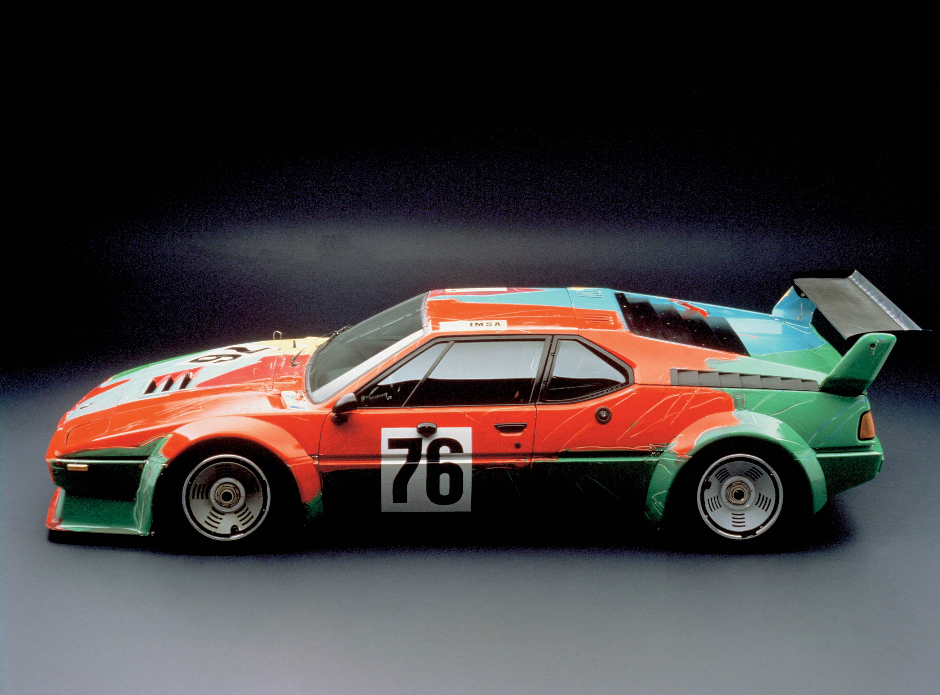

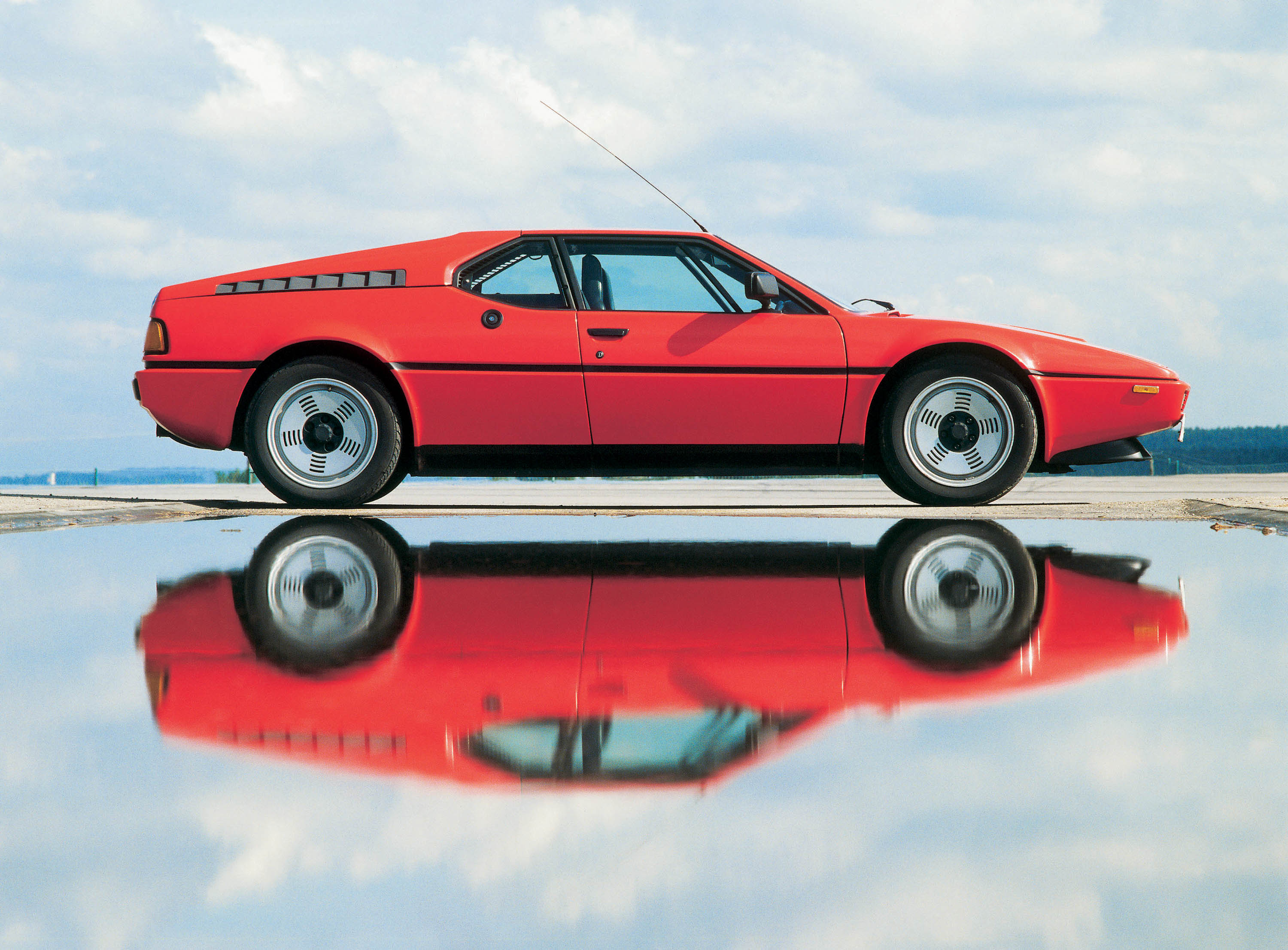

tolles projekt - sieht mir nicht einmal so gruselig falsch aus, die basis => gucksdu hier:
https://www.automobilesreview.com/galler…-procar_006.jpg
https://www.automobilesreview.com/galler…-procar_002.jpg
