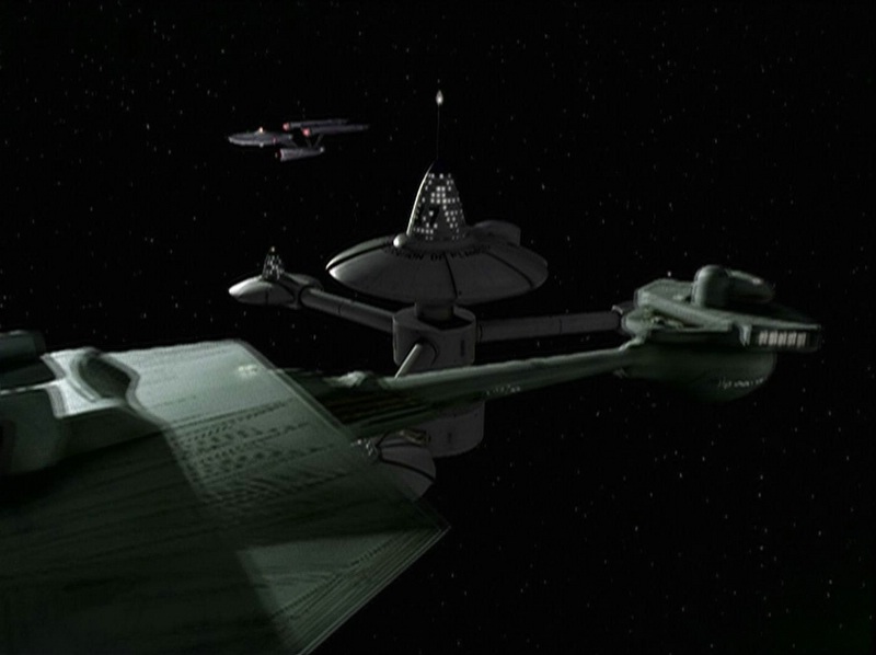

Die Zeit in der ich erkältet wahr hab ich genutzt um ein bischen Star Trek zu gucken. Den ich musste etwas recherchieren weil ich jahrelang nur Fan der Sternenflottenschiffe wahr und ich mich eigentlich nie besonders für Klingonenschiffe Interessiert habe.
Ein Bild zum orientieren hab ich interessanterweise nicht in der klassischen Serie gefunden sondern bei Star Trek - Deep Space Nine. Fünfte Staffel in der Episode "Immer die Last mit den Tribbels" wo die Crew in der Zeit zurückreist und auf Captain Kirk trifft. Da ist ein D7 zu sehen der Computeranimiert ist und ein sehr schönes Vorbild für meinen Kreutzer darstellt.
Bei diesem D7 ist auffällig das sich Fenster im Hals befinden, ein gelbes Positionslicht in der Mitte des Schiffes und der dunkle Grauton.

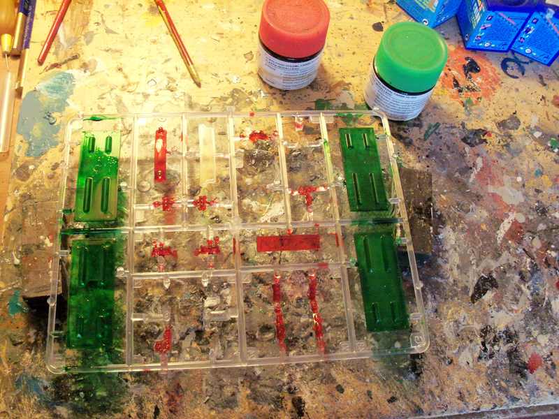

Für die bemalung der Klarteile gibts echt nichts besseres als die Clear Lacke von Tamiya. Kann man echt nur empfehlen :) .

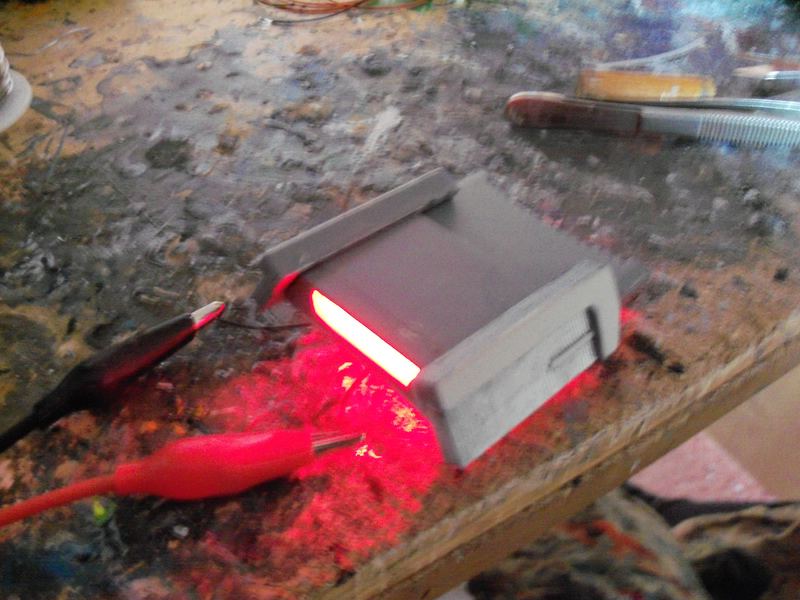

Kommen wir nun zum zusammenbauen. Für das Photonentorpedokatapult verwende ich eine 1,8 mm LED. Es soll später so ausehen als ob der Kreutzer sich zum feuern bereitmacht.

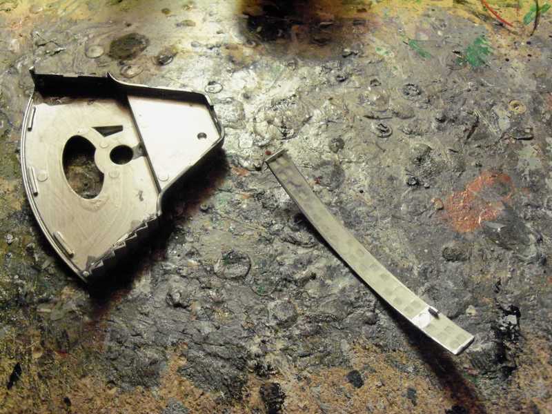

Nun zum Kopf. Die Front mit den ganzen Fenstern wird mit Butterbrotpapier verkleidet und eingeklebt.

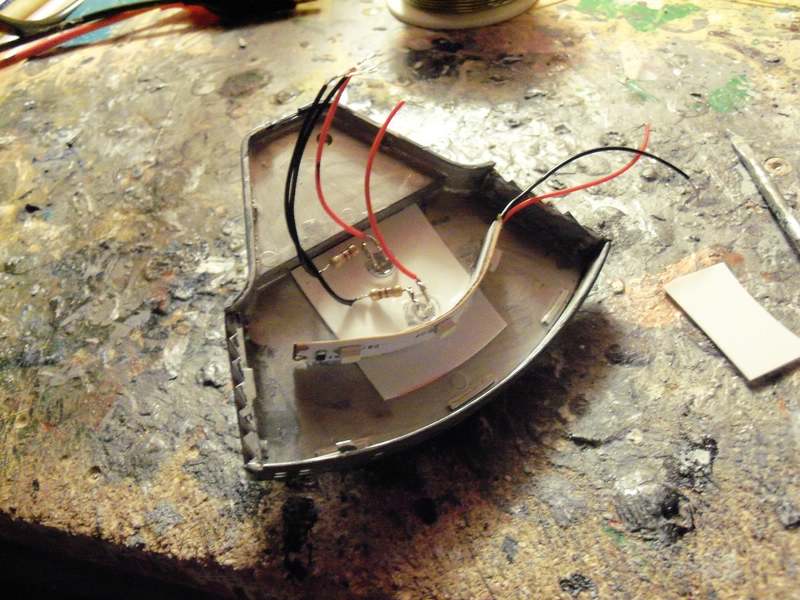

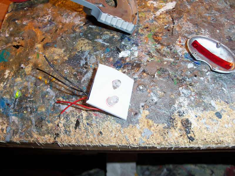

Um den Brückenzylinder und den ovalen Aufbau auf dem Kopf zu beleuchten wurde aus Plastik eine Halterung für die LED's gebastelt.
Die Halterung wird in den Kopf eingeklebt. Praktischerweise hat der Bausatz passende Öffnungen unter der Brücke und dem Aufbau. Für die Frontfenster verwende ich eine weiße LED-Stripe die noch vom Bau der alternate Enterprise übriggeblieben ist. Um den Streifen in Form zu bekommen wurde er von hinten mit einem Stückchen Pappe verstärkt.

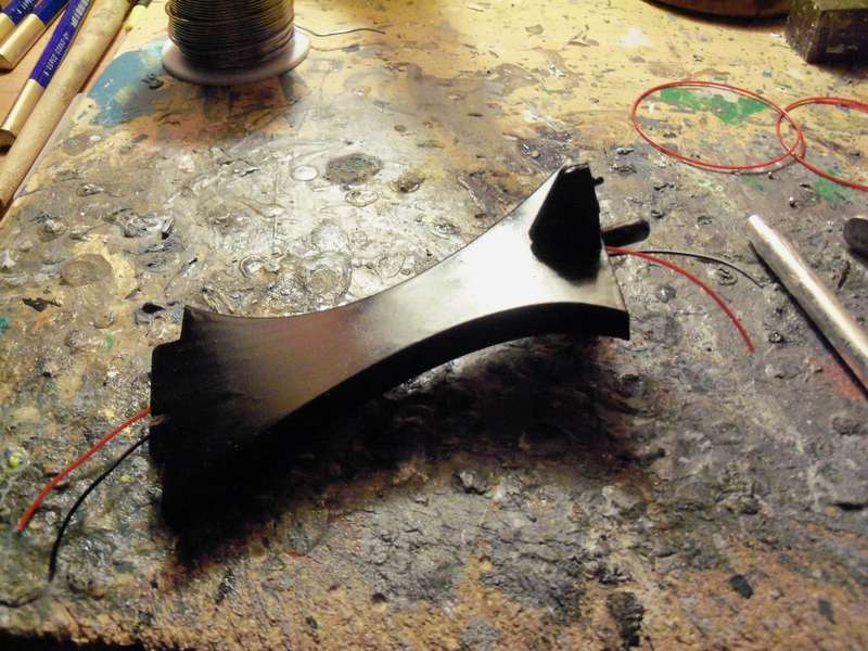

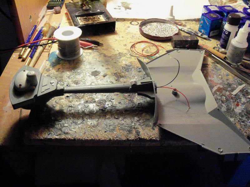

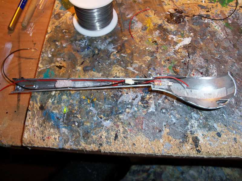

Das bestücken des Halses wahr etwas fummelig, aber es reichen zum beleuchten zwei 3mm LED's. Eine für den voderen Bereich und eine für die Fenster im Hals. Die Zuleitungen die den Hals mit dem Rumpf verbinden werden wurden gelegt, und welche die den oberen Kopf versorgen werden.
Lichtest nach dem Löten. Anschließend wurden die beiden Halshälften zusammengeklebt.
Das Photonentorpedokatapult wurde eingeklebt und mit der Zuleitung verbunden.

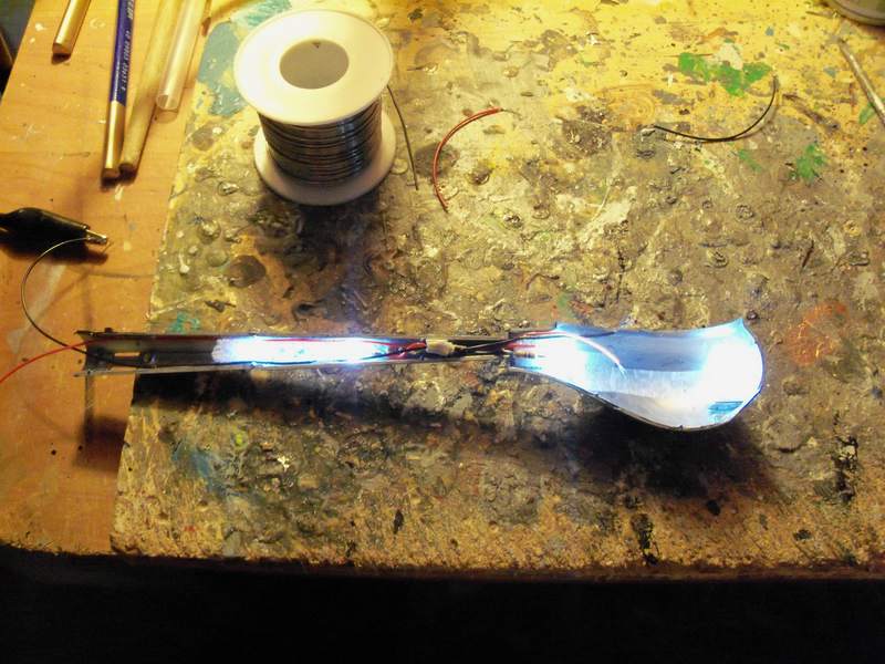

Nun kann der obere Kopfbereich mit dem Hals verlötet und verklebt werden.
Ein weiterer Lichttest soll Lücken sichtbar machen wo es leuchtet wo es eigentlich nicht leuchten soll .
Der fertige komplette Hals mit dem Brückenmodul. Ein Torpedo wurde auch zu testzwecken schonmal geladen :P .

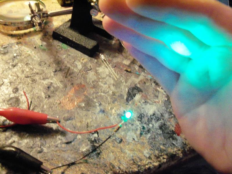

Weiter gehts mit den Warpgondeln. Mit der Beleuchtung musste ich ein kleines bischen tricksen, den ich hatte nur noch zwei grüne 3mm LED's auf Lager und beim ausprobieren stellte sich dann auch noch heraus das eine pro Gondel nicht ausreichen würde.
Ich hab einfach mal eine weiße 3mm LED mit clear green von Tamyia bemalt.
Ist zwar nicht zu 100% grün aber wird schon seinen Zweck erfüllen. :whistling:
Die richtige grüne und die bemalte LED werden in die Warpgondel eingeklebt. Danach wurden die beiden Hälften miteinander verklebt.

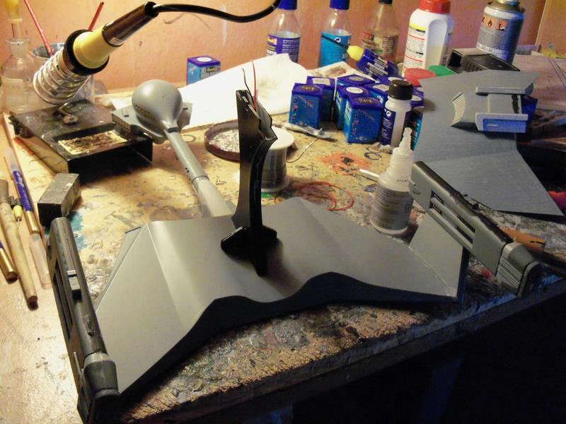

Der Ständer wurde komplett zusammengebaut und verkabelt.
Die Warpgondeln und der Ständer wurden mit dem unteren Rumpf verklebt.

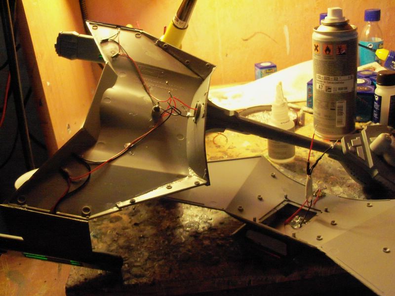

Warpgondeln und Hals wurden mit den Hauptleitungen aus dem Ständer verdrahtet. Der Aufbau mit dem Impulsantrieb wurde auf der oberen Rumpfhälfte festgeklebt und mit der gelben LED verdrahtet. Danach wurden die beiden Rumpfhälften verlötet und verklebt.
So sieht's nach den Zusammenbau aus. Fertig ist das Schiff noch nicht, es müssen noch kleine Lichtlecks versiegelt, und einige Stellen müssen auch nachbemalt werden.

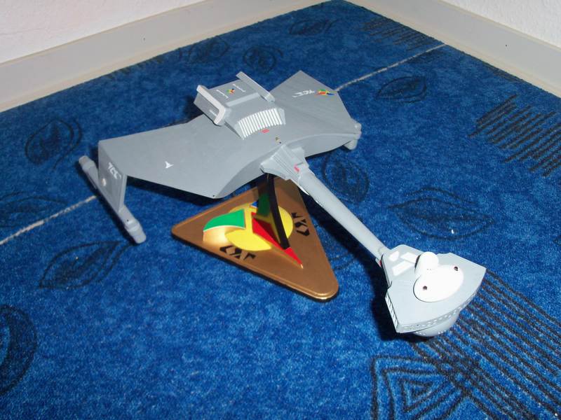

Tja und dann eben noch der übliche Rest. In diesem Fall halt noch die Decals drauf und das wahrs. :)
Ich taufe meinen D7 Kreutzer auf den Namen I.K.S. Gr'oth. Das ist übrigens auch das Schiff ganz oben auf dem Orientierungsbild, und soweit ich weiß auch der einzige D7 in
ganz Star Trek dessen Name offiziell ist.
Ich muss mich für die Qualität der letzten Bilder entschuldigen. Ich verstehe echt nicht warum die Kamera mit der Schärfe probleme bekommt wenn diese beleuchtete Modelle fotografieren soll :hey:
