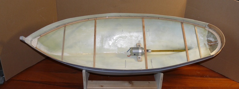

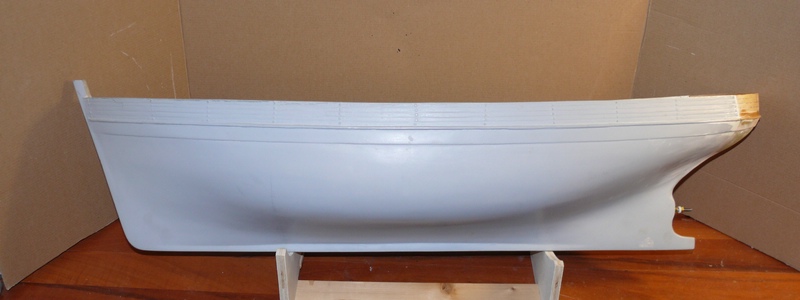

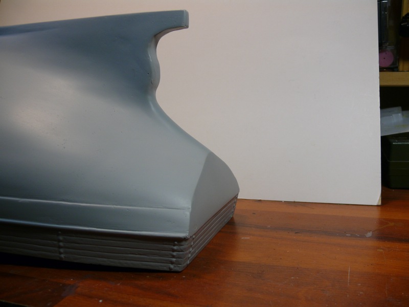

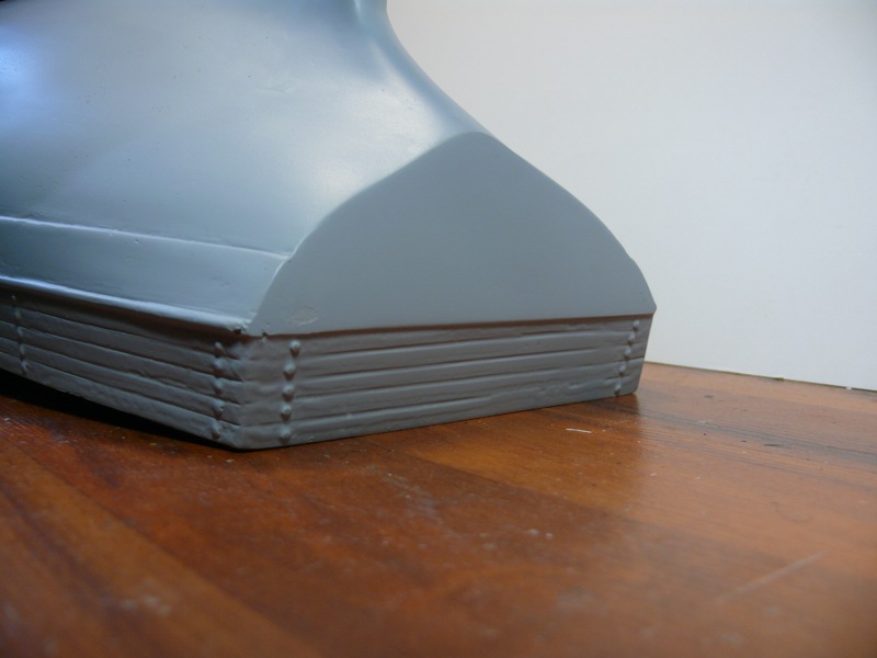

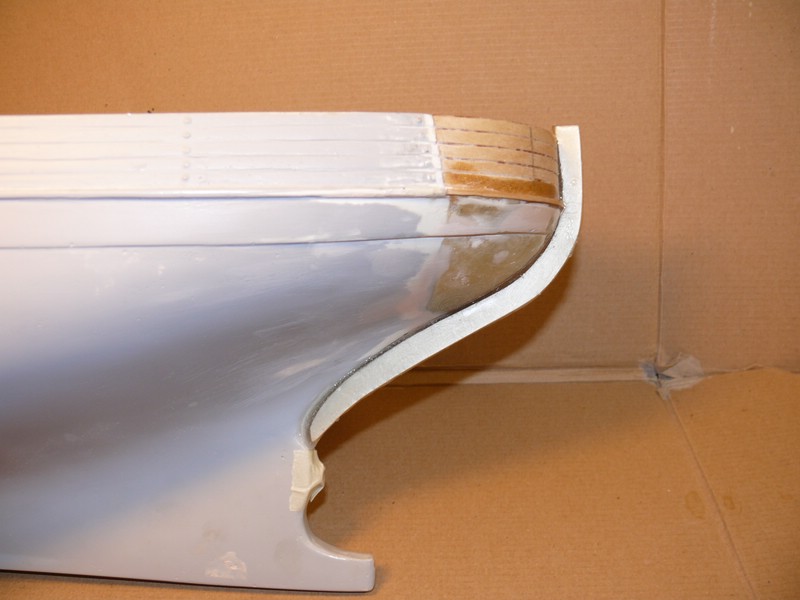

So, das Heck ist angesetzt, Verstärkungen eingeklebt und ich kann den Rumpf in seiner ganzen Pracht zeigen. Zwischendurch wurde schon Welle und Propeller gekauft, als Motor nehme ich einen 600er aus einem Akkuschrauber, da hab ich noch so einige von.
Und wieder das Heck:

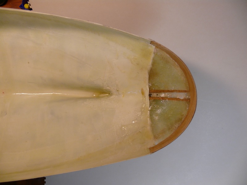

Irgendetws fehlt da noch, hätte doch lieber einen Entenarsch, also hab ich achtern noch einen Scheinsteven angesetzt.
Nun gefällt es mir schon besser und ich kann mit den Schleifarbeiten anfangen. Das kann wieder etwas dauern und der BB wird sich hinziehen, zumal ich ja auch noch an meinem Diorama weiterbauen möchte.

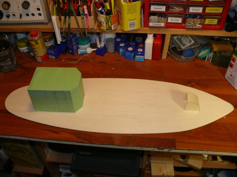

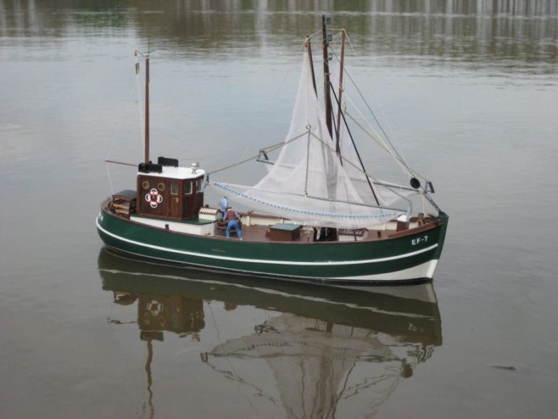

ich hab mal meinen Fundus an Bildern durchgeforstet, aber auch nur ein einziges Bild vom Modell von Günter gefunden.
(nicht der SChlepper in der Mitte, sondern das Grüne dahinter)
Bin ja mal gespannt, was Du draus machst.

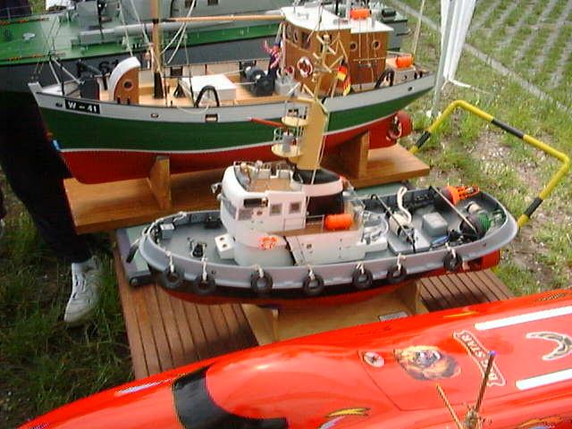

Übrigens geht der Trend zum Zweitkutter. Hätte da ne Idee für einen der auch in der "Bonsaiklasse" mitfahren kann, quasi 2 Klappen mit einer Fliege: die "Rainbow" von Billing-Boats. 28cm lang, 9cm breit. War 1997 mein erster RC-Kutter, hatte damals noch nicht das KnoffHoff für so kleeene absenkbare Netze...
Mein 2. Kutter ist die CUX87.
Dann mal viel Erfolg beim Bau, hast ja noch einiges vor dir... (Ich verrat dir jetzt mal nich, daß ich an der CUX 12 Jahre gebaut habe...)

@ Ronald: Ja, den Kutter hab ich bei Günter schon gesehen, ist der gleiche Rumpf. Ich durfte sogar seine heilige Hallen besuchen, wirklich sehr sehenswert und nun weiß ich, er kocht auch nur mit Wasser aber dafür wirklich exelent :D
@ Jürgen: Termine für Bonsai stehen fest, bei Interesse bitte anmelden, Rest bereden wir dann. Zweitkutter ist gut, und 12 Jahre kann ich toppen, mein Schlepper steht seit 13 Jahren und 2 Schiffchen Marke Atlantic Sprinter seit 6 Jahren in der Werft. Ich denke, ich sollte da mal was machen....

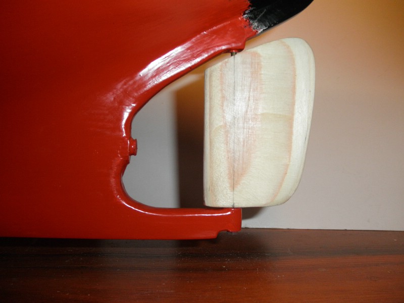

Am Kutter wird gerade die Ruderhacke um 35mm verlängert. Macht sich ganz gut, so hat die Schhiffsschraube auch etwas Beinfreiheit.
Bider folgen wenn es sich wieder lohnt, bis denne dann

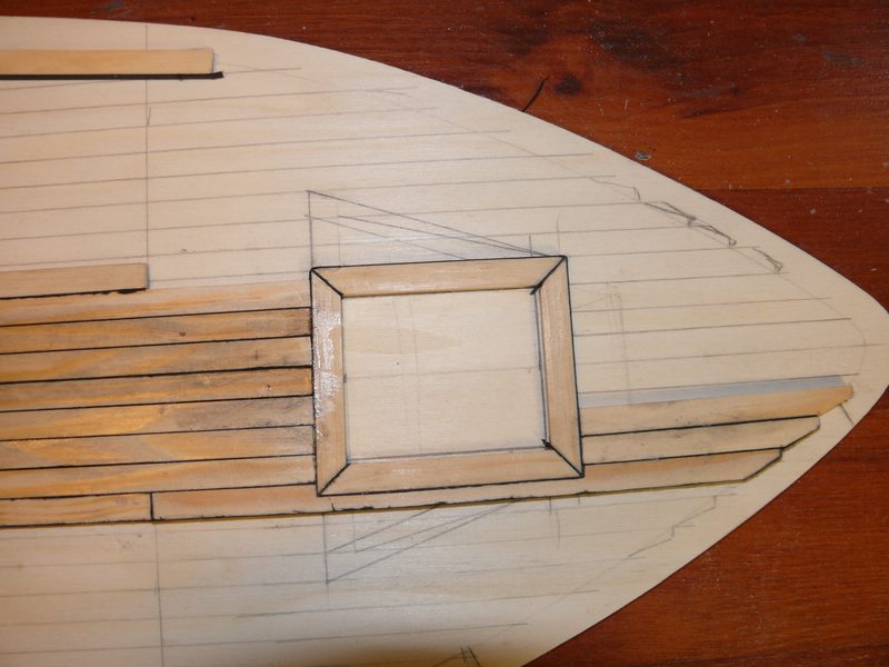

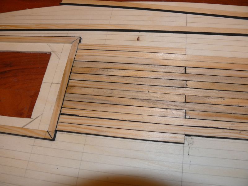

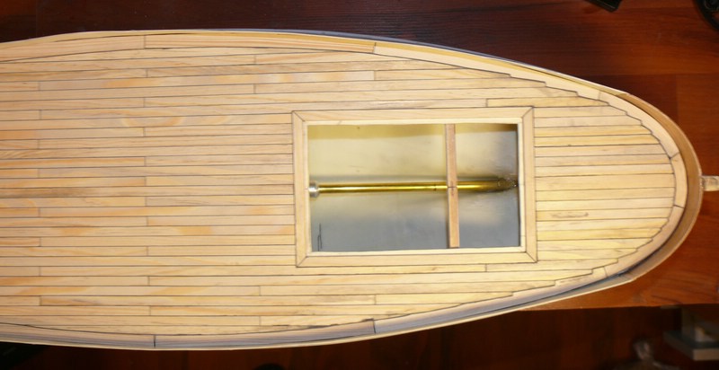

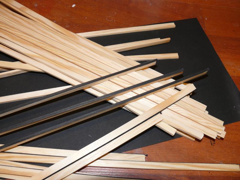

Das Deck möchte ich nun auch mit richtigen Planken belegen. Also anständig Kiefernholzleisten 3 x 7 mm gekauft und zurechtgeschnitten, Die Kalfaterung mache ich dann aus schwarzem Karton. Ein Dutzend Leisten habe ich dann zusammengepresst und auf eine Seite den Karton geklebt. Da der Holzleim schnell anzieht, konnte ich die Leisten dann mit einem Cutter trennen.
Ja und dann geht es schon los. Natürlich erhebe ich nicht den Anspruch nach "ordentlichem" Verlegeplan zu arbeiten und bitte schaut nicht so streng darauf.
Wenn dann alles fertig ist, wird nach anständiger Grundierung bestimmt 1 - 1,5 mm wieder herunter geschliffen; eventuelle Fehler sind dann auch noch von mir erwünscht, da der Kutter doch leichte Gebrauchtspuren aufweisen soll.
Sonntag, 9. März 2014, 18:16
Hallo Modellbaufreunde :wink:
Da es mein erstes Deck in dieser Art und Weise ist, konnte ich nicht wirklich ahnen, was da auf mich zukommt. Die Planken zu verlegen war ja noch eine recht einfache Sache; die Laibhölzer erwiesen sich da schon etwas kniffliger. Mit Papier und Pappe hab ich mir Schablonen geschnitten um die Form auf das Holz zu übertragen. Die Passgenauigkeit hielt sich gerade so im Rahmen des Erträglichen. Vorhanden Spalten werd ich dann mit Lack auffüllen. Doch das Allerschlimmste sind die Schleifarbeiten. Dummerweise habe ich keine Technick parat und darf also alles per Hand machen. Mann oh Mann, dass kann noch dauern.
Aber eine Anprobe mußte schon mal sein:
Ich werde wohl 3 Kreuze machen, wenn ich das alles hinter mir habe... es ist aber die Mühe wert.

Sonntag, 9. März 2014, 18:58
Sieht sehr sauber gearbeitet aus, nu sag einer, Mühe zahlt sich nicht aus. Hier ist das Gegenteil. :ok:
Beiträge: 3 644
Sonntag, 9. März 2014, 19:45
Die Decksbeplankung sieht absolut top aus.
Sehr realistisch! :respekt:
Sonntag, 9. März 2014, 22:19
:respekt: auch von mir!!! :ok: :ok: :ok:
Montag, 10. März 2014, 19:34
Kann mich den anderen nur anschließen, Torsten. In einer Modellbau-Zeitschrift Sonderausgabe habe ich gelesen, dass manche zum Deck glätten eine Glasscherbe zum abziehen genommen haben, oder halt einen Hobel. Tja, ansonsten kann ich nur sagen: Handarbeit bleibt Handarbeit. ..

Danke, danke. Mit einem Modellbauhobel war ich schon bei... nö komm ich nicht klar, die Bierflaschen hab ich alle wieder abgegeben :smilie: aber mit Schleifpapier, da kenn ich mich aus, als Maler hatte ich mehr als genug damit zu tun.

hast Du schon einmal an Abziehklingen aus Stahl gedacht? Ein Balsahobel könnte sich ins Holz ziehen und Dein wunderschönes Deck maltätieren...

:respekt: Tolle Arbeit :ok: und -Schuster bleib bei deinen Leisten- nim Schmirgelpapier. Ich komme damit auch am besten klar

Danke für Eure Kommentare. Ich werde aber wirklich bei Schleifpapier bleiben. Zum einen hab ich keine Ziehklingen da und dann hab ich die Befürchtung, dass ich durch den unterschiedlichen Verlauf der Maserung und den Fugen selbst, beim Springen der Klinge dann mehr Schaden anrichte.
Wetter wird ja balle besser und im Garten kann ich dann schon mal mehr Gas geben. Da stört der Staub nicht ganz so doll.

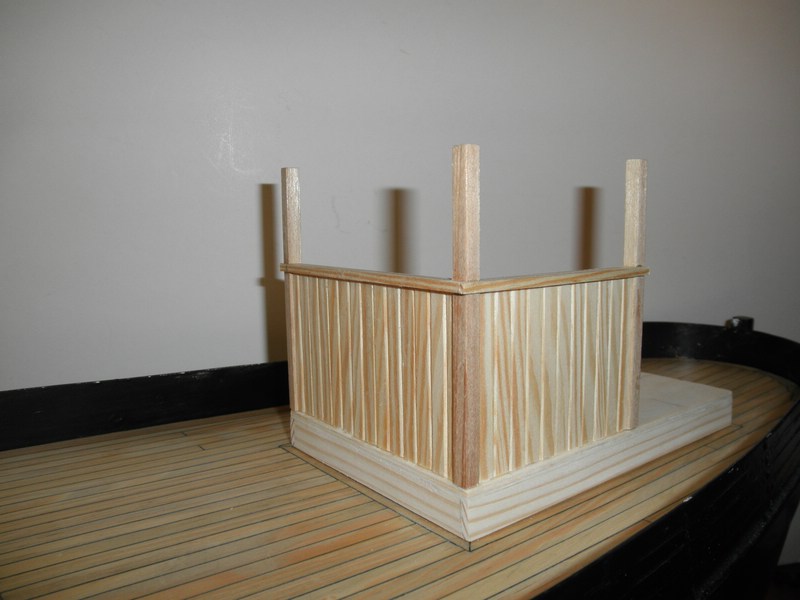

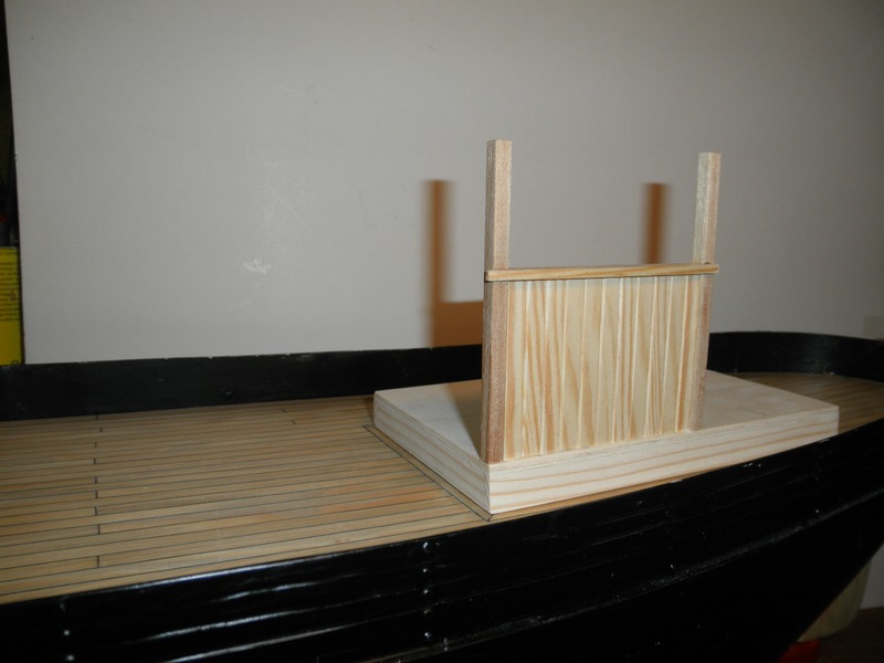

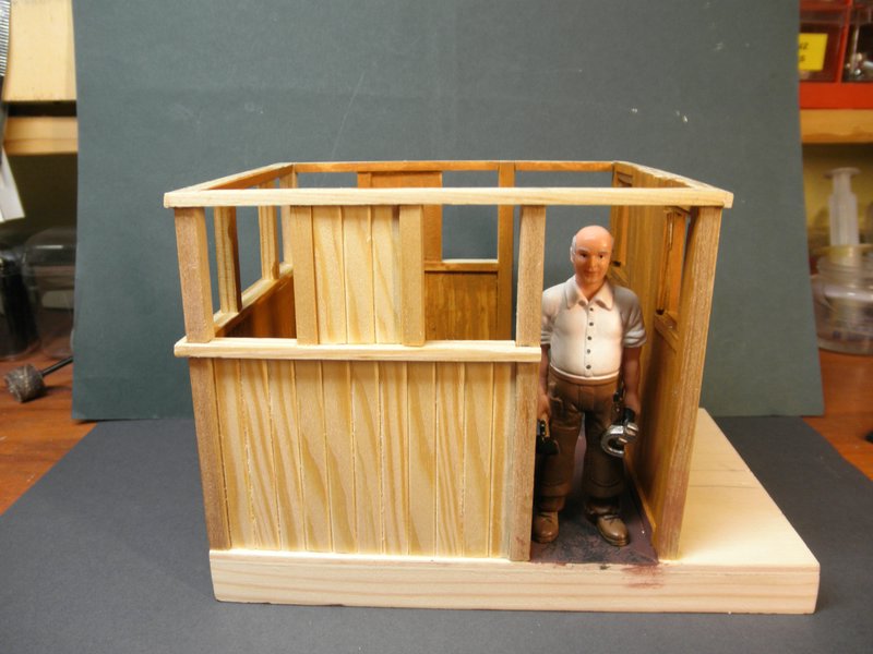

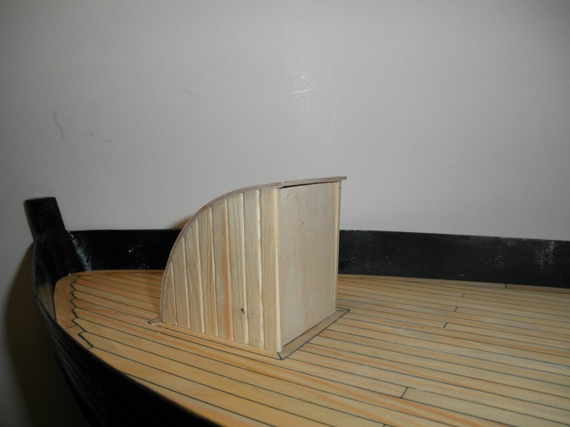

Nun buddel ich mal alle alten Projekte aus den Tiefen. Die freien Tage habe ich nun genutzt um dem Kutter ein passendes Ruder zu verpassen. 3 - 4 - 3 mm Sperrholz aufeinander geleimt mit einem Messingrohr zur Durchführung der Ruderachse. Das Schleifen tat dann auch sehr gut, weil die ganze Jahresendesserei diverse Ausmaße angenommen hat.
Von der Beplankung habe ich nun auch noch ne Menge Leisten da, also baue ich daraus die Aufbauten. Die Leisten werden angefast und beim Zusammenkleben erhält man eine schöne Optik ala gespundete Bretter. Aber es dauert ebend:
und noch ne Wand:
Auch den Niedergang habe ich so gebaut.... nur das Dach aus Flugzeugsperrholz gewickelt:
Die Tür habe ich noch nicht angefangen und nur ein Brett davorgestellt. Wollt ihr wissen warum? Deshalb:
....... Ja, eine gewisse Ähnlichkeit ist nur rein Zufällig und ohne Absicht. ;)

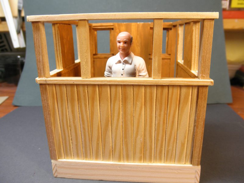

Nun, so ich denn mit den Aufbauten angefangen habe, galt es den Maßstab erneut festzulegen. Geplant war ja 1:22,5 und hatte sogar schon Figuren schon da. Tja, wie immer, auch hier mußte ich nachbessern. Der Maßstab wird dann 1 zu 20 sein.
Zu diesem Zweck konnte ich meiner Tochter einen Refferenzonkel abschwatzen, zumindest Leihweise. Ich denke er passt schon, sehen wir mal von den Hufeisen ab. So kann ich denn ohne weiter Probleme auch mit der Inneneinrichtung beginnen.
Beim vorderen Niedergang habe ich beim Verleimen mit dem Sperrholz sicher gechludert. Jedenfalls hatte sich alle verzogen. Es sah so fürchterlich aus, dass ich das Sperrholz runtergerissen habe und dann ebbend mit Leiste alles wieder eingedeckt wurde. Sieht ja auch nicht schlecht aus.
Wie ich die Türen hier gestalte weiß ich noch nicht, schau mich ja ständig im Netz um, aber irgendwas stört mich immer an den gefundenen Bildern. Werde ich langsam zu pingelig???

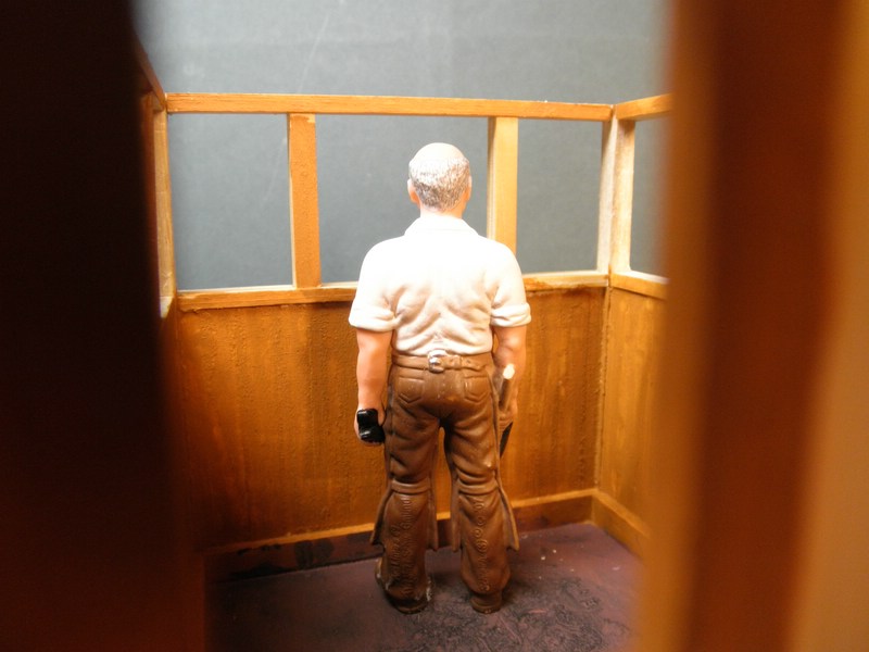

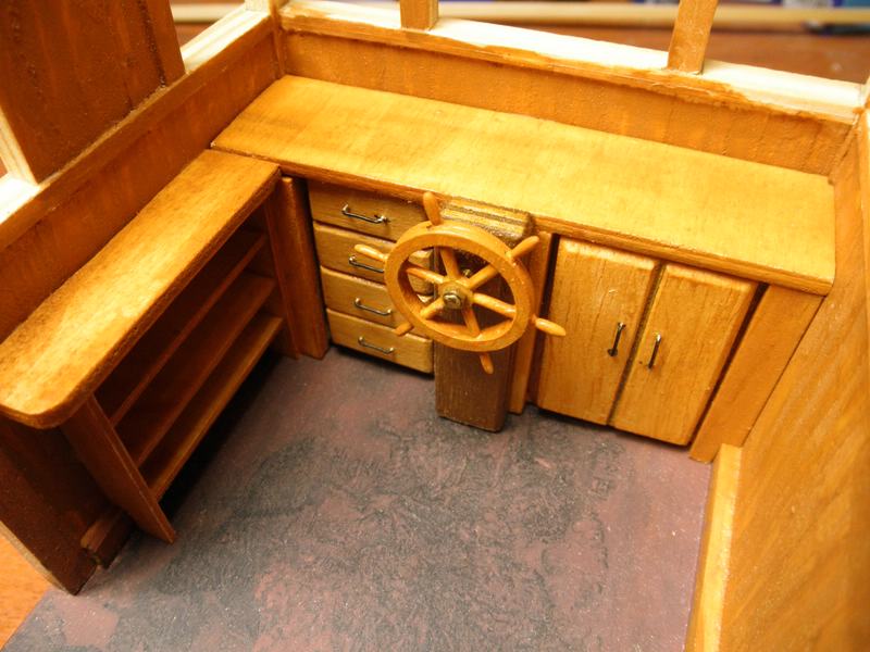

es ist mal wieder an der Zeit einige Bilder ins Netz zu stellen. Die Zeit ist abends immer etwas knapp und so komme ich nur in kleinen Schritten voran. Beim Innenausbau ist es ja nicht so dramatisch. Bischen Sperrholz, Zahnstocher, Leim, Farbe, Geduld und Spucke... hoffe es sieht soweit ganz annehmbar aus:
Dann war da schon das erste Fenster: ein 3x3mm Kiefernleiste mit einem Nut versehen und zum Glück habe ich die alten Gläser von den Dias aufgehoben. Die zerkratzen nicht so schnelle wie Kunststoff und nach dem Putzen sehen sie hoffentlich authentisch aus,also mit Schlieren und nicht richtig in den Ecken geputzt.

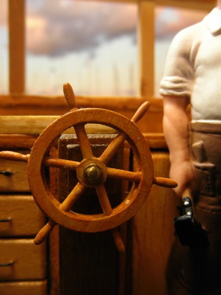

Hier noch eine Nahaufnahme vom Steuerrad, ach diese Fummelei hat schon Spaß gemacht und Zahnstocher sind dankbare Drechselstäbe:
Nun werd ich mal schauen, was noch so reingehört: Funkgerät (Bild habe ich schon) irgendein Radargerät, Kompas und paar Hebel, Schalter, Sessel ..... dann sollte ich mich auch langsam an die "richtige" Technik machen. Nur Mut...

Bei dem Foto mit dem Blich durchs Fenster auf den Hafen, da dachte ich erst es sei ein Scherz. Schaut sowas von echt aus...
Eine sehr schöne Arbeit, kannst ruhig mit Deinen Worten weniger bescheiden sein. Sehr schön geworden. Bin sehr gespannt wie es weiter geht, lässt alles auf ein wunderbares Modell hoffen.
