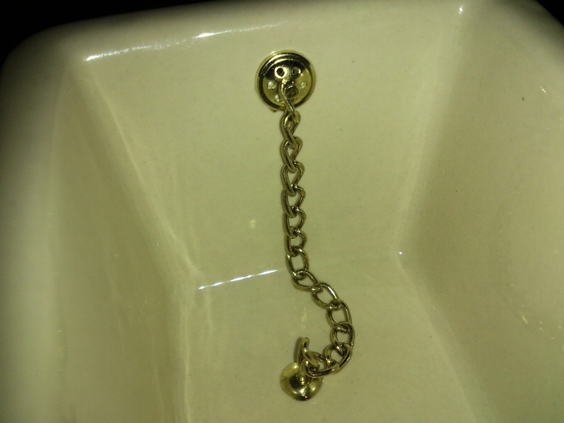

Hier habe ich die Stöpselkette gekürzt und das Überlaugfgitter von innen angebracht.
Das ganze war kein großes Hexenwerk, einfach die Kette mit einem Seitenschneider gekürzt, die
öse am Drahtstift aufgebogen und das Überlaufgitter von Innen angebracht, ein Glied der Kette habe ich zusammengedrückt damit
sie nicht vom Drahtstift rutscht ich denke man kann es auf dem Foto erkennen. Die Öse des Drahtstiftes am Stöpsel habe ich ebenfalls
verkleinert und etwas gekürzt.
Die Rückseite sieht jetzt so aus :D
Ich habe den nach hinten herausragenden stift nach unten gebogen und mit einem heißgemachten Gießast den überlauf "verstopft".
Heißkleber wäre vielleicht die bessere alternative gewesen, zumindest hätte das ergebnis sauberer ausgesehen. Aber da es sich um
die Rückseite der badewanne handelt stört es mich so absolut nicht.

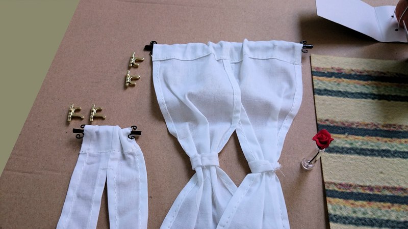

Weiter gehts, um die Zeit etwas zu überbrücken bis die nächste Lieferung erscheint Stelle ich euch grob die Hefte vor.
Ich werde euch die Titelseiten, die Inhaltsverzeichnisse, die seite mit den vorstellungen der inhalte und die Bautips zeigen.
Leider nicht im detail das würde mir zuviel zeit kosten und den rahmen hier vermutlich sprengen. Anderenfalls möchte ich
auch keine Rechte verletzen. Also bitte ich mal wieder um Verständnis. :(
Los gehts mit Heft 1
In Heft 1 wird erleutert wie man sich eigene Gardinen und Gardinenstangen herstellen kann und wie man diese drapiert.

Das ist ne verdammt fette Stöpselkette! :huh:
Die Glieder sind ja so groß, wie der Stöpsel selbst. Kann man lassen, aber ich wd's auf jeden Fall ändern. Wenn schon aufpimpen, dann richtig ;)
Gruß, René
Sonntag, 26. Januar 2014, 15:55
Hallo René,
die Kette wirkt hier nochmal größer als sie ist.
Im vergleich zum Maßstab ist sie natürlich zu groß.
Was mich aber nicht so stört. Auf dem Foto weiter oben sieht man es
Nochmal besser, der vergleich zwischen Badewanne und Kette.
Danke für deine Kritik. :)
Gruß Robert

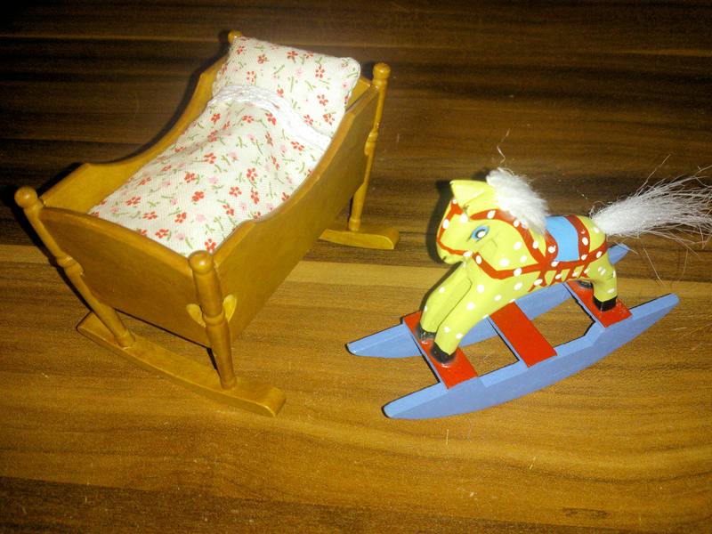

Ausgabe 4 - Schaukelwiege & Schaukelpferd
Schaukelpferd und Wiege sind sauber verarbeitet. In der Wiege befindet sich eine Stoffmatratze sowie Kissen und Decke mit geblümten Muster.
Bei den Tipps in Heft 4 bekommt man Anregung wie man sich selbst eigenes Spielzeug für das Kinderzimmer herstellen kann.

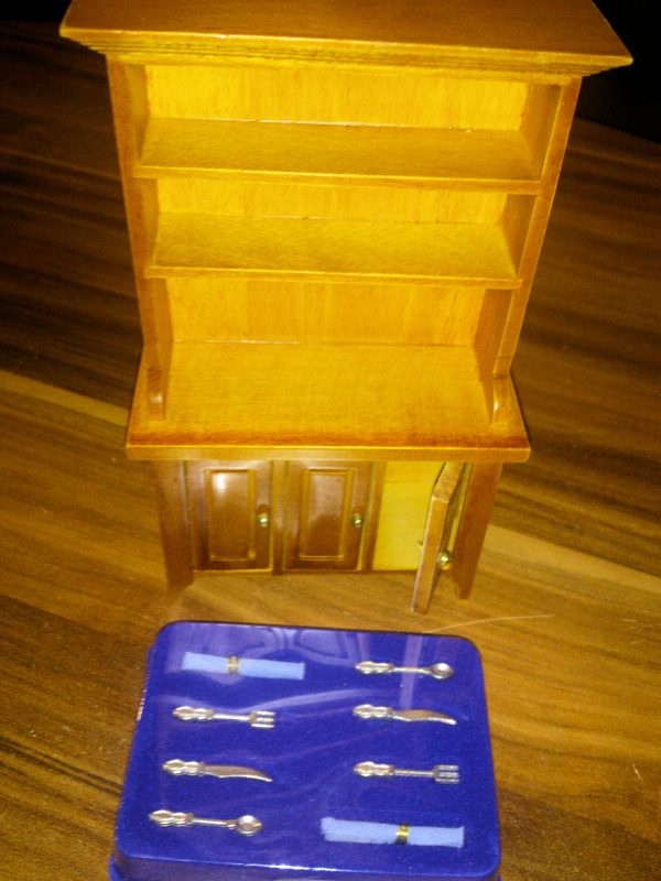

Ausgabe 5 - Anrichte & Besteckset
Die Anrichte macht ebenfalls einen guten Eindruck, alle drei Türen lassen sich mühelos öffnen. In den Regalen ist jede menge Platz für Einrichtungsgegenstände.
Diesmal wird gezeigt wie man Bücher und Kerzenhalter Herstellen kann.

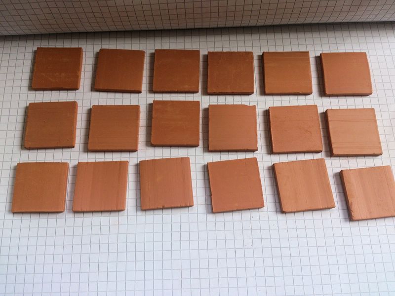

Der Küchenfußboden

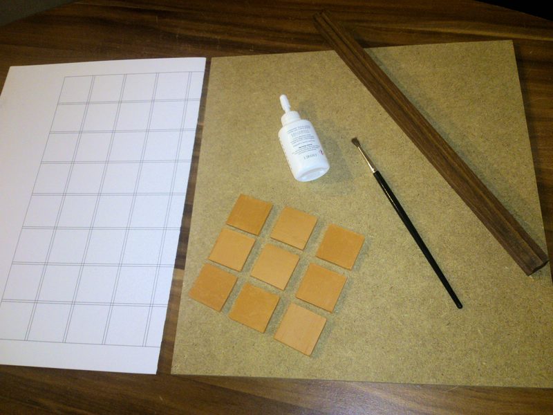

Die Fliesen wie oben schon geschrieben sind aus Terrakotta und unbehandelt, es ist auch nicht bekannt ob von seitens eaglemoss eine glasierung vorgesehen ist. Ich werde sie jedenfalls glasieren um etwas glanz zu erhalten.
Wie erwähnt sind auch nur neun Fliesen enthalten, benötigt werden ganze 72 Fliesen, der Rest folgt natürlich in späteren Ausgabe(n) einige Fliesen weisen außerdem Abdrücke aus einer Form auf, diese werden später Blank geschliffen.

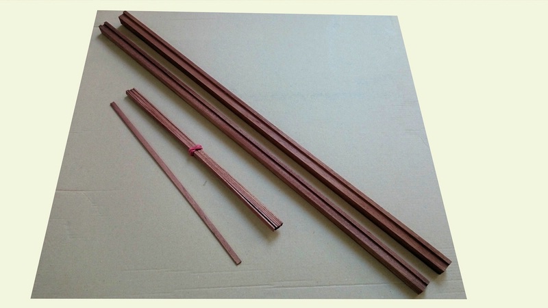

In den Balken sind an zwei Seiten Nuten eingefräßt in die der Boden und später die Ausenwand eingeleimt werden.
Hier sieht man nun Die Ausgeschnittene Fliesschablone auf der die Fliesen geklebt werden.
Und so soll der erste Bauabschnitt des Puppenhauses aussehen.

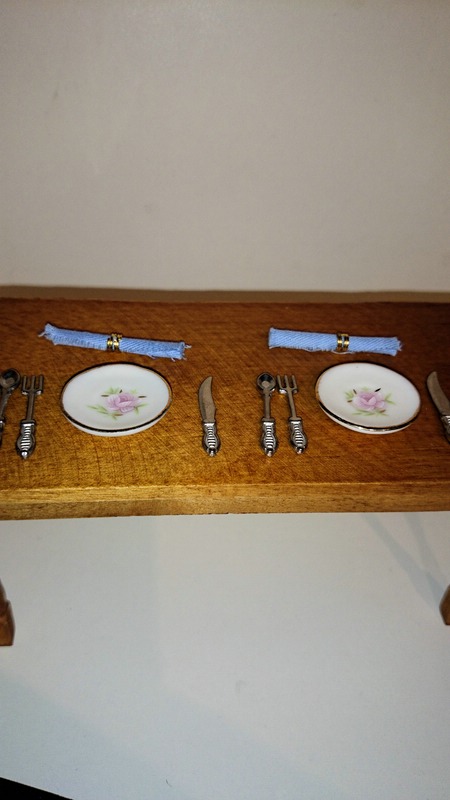

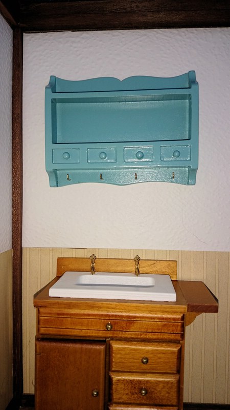

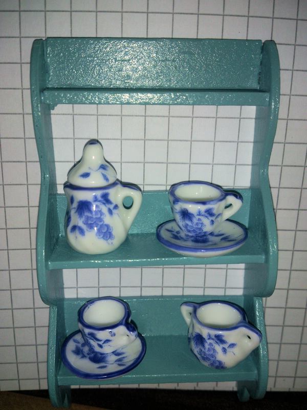

Zweiteiliges Porzellanservice, Kaffeekanne und Henkeldose sowie ein blaues Küchenregal aus Holz.

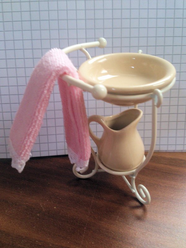

Waschstand mit Keramikkrug und Waschbecken sowie ein flauschiges rosafarbenes Handtuch.
In diesem Heft wird gezeigt wie man sich einen Strohhut bastelt.

Bausatz: 17 Küchenfliesen, Holzbalken und Fußbodenplatte (Wohn- Esszimmer)

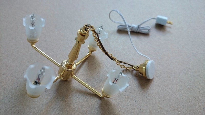

Lieferung 3 beinhaltete zusätzlich wieder ein Abo Geschenk.

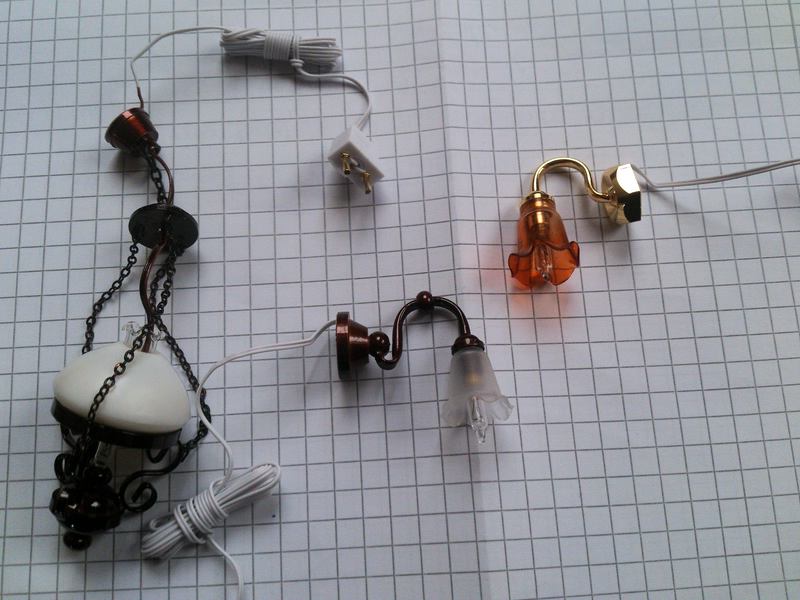

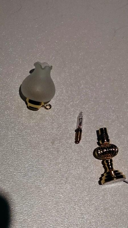

Diesmal 3 Lampen: Küche, Badezimmer, Kinderzimmer

Bausatz : Zwei Holzbalken (vorne,hinten) Eine Holzleiste

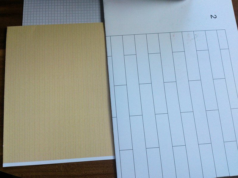

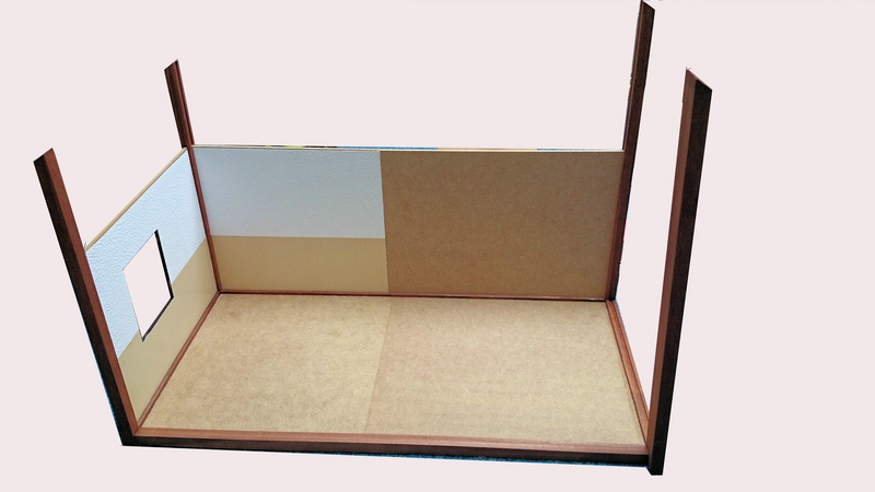

[b]Bausatz: 26 Holzstreifen für den Wohnzimmerboden
Vorlage für Wohnzimmerfußboden und Untere Küchentapete
Linke Küchenwand mit Fensterausschnitt

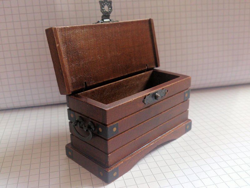

Heft 19

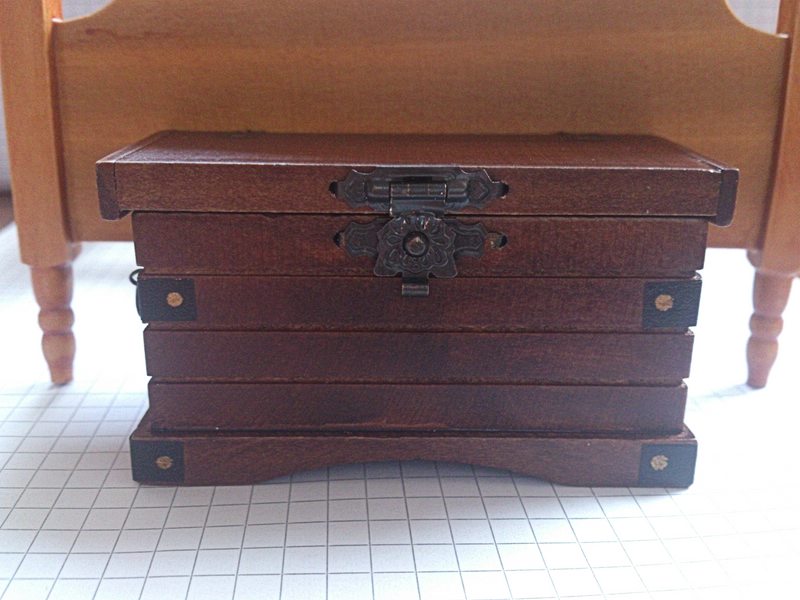

Eine Robuste Holztruhe für das Elternschlafzimmer
Basteltipp: Dekorativer Briefhalter

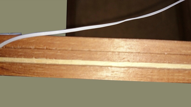

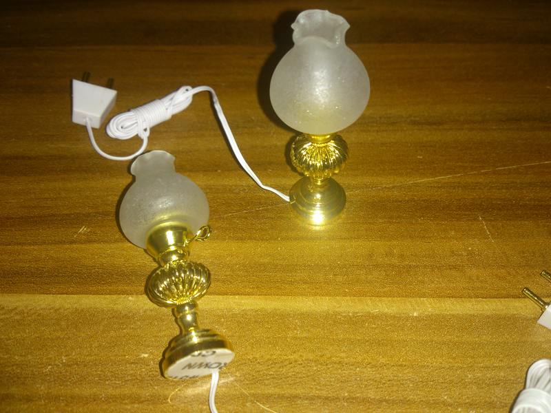

Samstag, 21. Juni 2014, 22:59
Lieferung 6
Es ist wieder soweit, die Ausgaben 20 - 23 sind Eingetroffen. :)

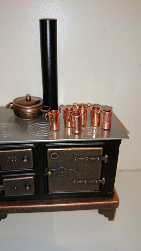

Heft 20
Sechs dekorative Messinggefäße sowie 17 Fußbodenkacheln
Heft 21
Dekorativer Beistelltisch im Kiefernholzeffekt mit zwei Schubladen
Basteltipp: Stockständer und Spazierstöcke
Heft 22
Zwei Porzellanschalen mit goldfarbenem Rand und Rosenmusster
sowie weitere 17 Fußbodenkacheln
Heft 23

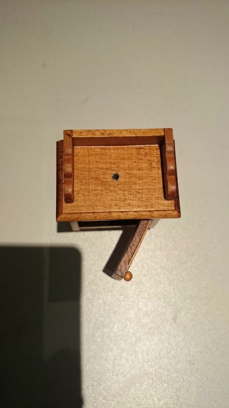

Rustikaler Schaukelstuhl im Eichenholzeffekt mit gerader, leiterähnlicher Lehne
Basteltipp: Brote und Brötchen aus Polyclay

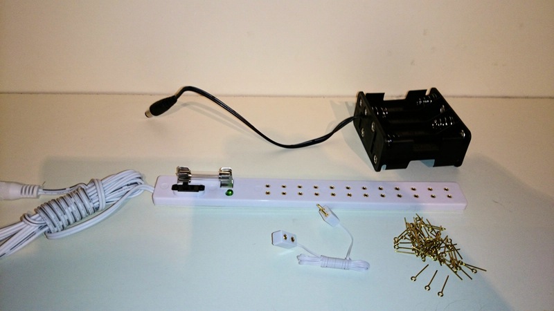

Als Abonnent durfte man sich wieder über ein Geschenk freuen.

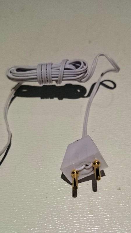

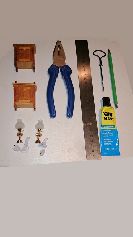

Das Elektroset: Steckerleiste, Verlängerungsschnur, Batteriebox, Ohrenschrauben sowie eine Ersatzsicherung
Der Küchenboden sollte nun mit allen Fliesen ausgestattet sein, da allerdings einige Fliesen überhaupt nicht oder nur eingeschränkt zu gebrauchen waren werde ich auf die Ausgabe 24 warten müssen.

die "Messinggefäße" sehen meiner Meinung eher nach Kupfer aus aber egal.

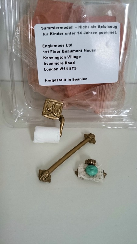

Toilettenpapierhalter mit Klorolle, Seifenschale mit Seife, Handtuchstange, 17 Terrakottafliesen für den Eingang des Hauses

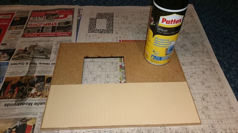

Heute mal ein kleiner "Baubericht" die Linke Küchenwand sowie die untere Tapete wurde ja bereits mit der Ausgabe 18 geliefert.
Eigentlich gibt es nichts zu erklären, versteht sich von selbst. An der Wand wurden Linien gezogen um die "Anlegepunkte" der tapete festzustellen,
anschließend habe ich die Tapete zurechtgeschnitten und mit Kraftsprühkleber auf die Wand gebracht. Trocknen lassen und den Überstand am Fensterausschnitt abgeschnitten.
Seht selbst....
Die Bauanleitung im Heft 27 sieht vor das man die Balken bereits ohne Küchenwand ankleben soll, aus dem einfachen Grund weil die obere Tapete der Küche noch nicht geliefert wurde.
Allerdings werde ich Abstand von dieser Vorgehensweise nehmen und die Balken mit der Wand gleichzeitig setzen, ansonsten läuft man der Gefahr das es krumm und schief wird oder nichts mehr passt wenn man nicht aufpasst.
So soll das ganze am Schluss aussehen, Die Küchenwand die gerade die Balken hält muss man sich wegdenken diese soll laut Bauanleitung zu einem späteren Zeitpunkt montiert werden.
@kerahm: hehe das dachte ich mir auch, bei dem Badezimmerzubehör zB. steht in der Beschreibung das es sich um ein Metall handelt mit Messingfinish. Bei den Bechern steht das es sich um Kupferfarbene Messinggefäße handelt.
Sprich Messing mit kupferfarbener lackierung. :D

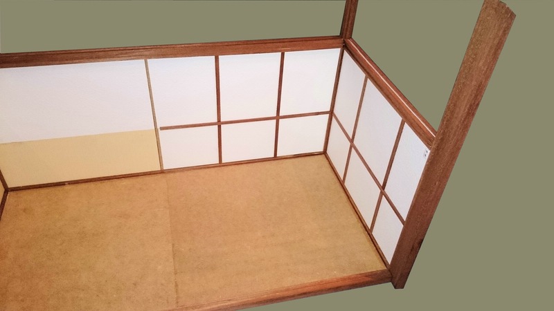

Der aktuelle Baufortschritt ist auf folgendem Foto zu sehen. Hier sind nur Die Linke und Hintere Küchenwand sowie die Linken Eckbalken fest verleimt.
Da die Wohnzimmerrückwand erst noch Tapeziert werden muss und die Rechte Wohnzimmerwand noch gelierfert wird blieben die Rechten Balken und die Wohnzimmerrückwand nur eingesteckt.
Der Küchenboden ist fertig gefliest und mit zwei Schichten Klarlack (samtglänzend) überzogen. Das verfugen gestaltete sich für mich schwierig, da ich fertig misst aus der Tube gekauft habe und das zeug recht zäh
und absolut schlecht zu verarbeiten ist, muss ich nochmals mit diesem Zeug einzelne Rillen die Abgesackt sind verfugen. UAus diesem Grund leider noch kein Foto des verfugten Bodens.
Den Wohnzimmerboden habe ich bisher noch nicht begonnen, Baubericht folgt.
Und nun zum Schluss die gewünschten Fotos des Kohlekastens und der Nippsachen aus den Basteltipps.

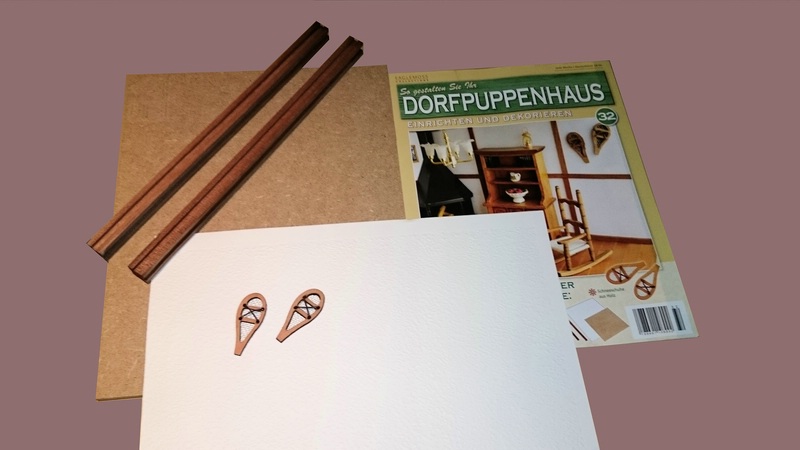

Heft 32
Fußbodenbalken, Seitenwand und tapete sowie Schneeschuhe aus Holz
Anleitung: Die Wohnzimmerwände
In der Anleitung gehts ums tapezieren und setzen der hinteren und rechten Wohnzimmerwand.

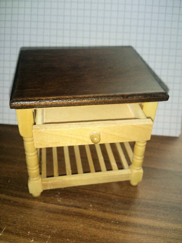

Zweites dekoratives Nachtschränkchen im Eichenholzeffekt
Der Nachtschrank ist Identisch mit dem aus Heft 25

Bauanleitung: Fußboden. Decke & Wände
In dieser Bauanleitung geht es um das Verlegen des Schlafzimmerfußbodens sowie das anbringen der Wandleisten an der rechten Wohnzimmerwand. Desweiteren soll man die Wohnzimmerdecke Weiß streichen,
hier werde ich mir jedoch eine rauhfasertapete in 1:12 besorgen da ich die Lampenkabel "unterputz" verlegen möchte.

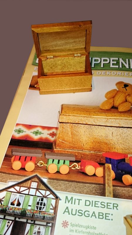

Heft 35
Spielzeugkiste im Kiefernholzeffekt fürs Kinderzimmer

Nun folgt noch ein Foto mit dem Aktuellen Baufortschritt des Hauses. Bis hier her wurden alle Bauabschnitte der bisher gezeigten Anleitungen abgeschlossen.
Davon ausgenommen, der Küchenboden, Wohnzimmer- und Schlafzimmerboden die ich in kürze in Angriff nehmen werde.

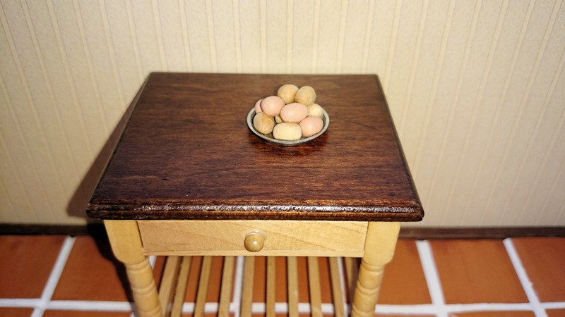

Heft 36
Fußbodenbalken und Wandleisten sowie ein Miniaturteller mit Eiern
Anleitung: Fußboden und Wände
Laut Anleitung wird der Hintere Fußbodenbalken sowie die Wandleisten der Wohnzimmerrückwand angebracht.
Desweiteren sollen Küchenfußboden und Wohnzimmerfußboden aufgeklebt werden.
Der Miniaturteller mit Eiern
Heft 37
Blaues Wandregal mit Schubladen (Atrappe) und Haken

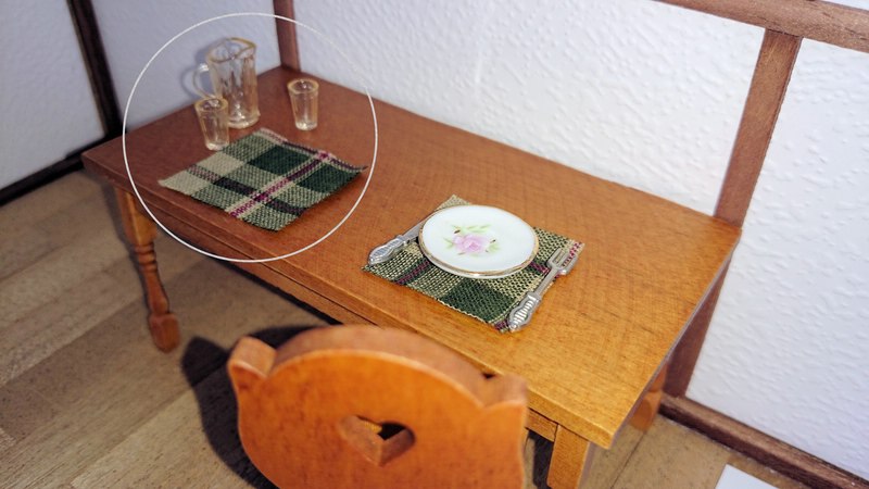

Das Platzset mit geriffeltem Glaskrug und passenden Bechern

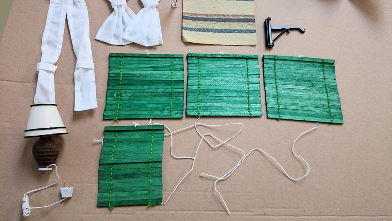

Das Set enthält zwei Vorhänge mit Gadienenstangen und haltern. Einen Teppich sowie vier Holzrollos und eine Tischlampe.

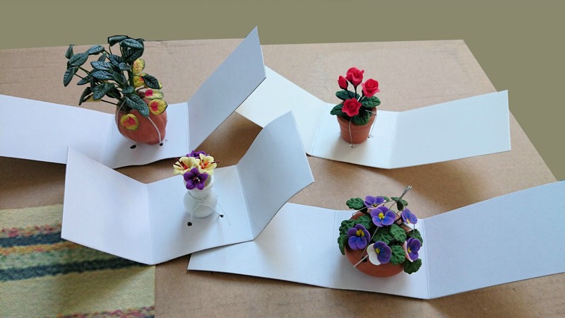

Desweiteren vier schöne Pflanzen und eine Rose in einer Glasvase sowie einen "Blumenhaken" für eine der Topfpflanzen.
Die Gardienen im Detail
Die grünen Holzrollos
Der Teppich und der Blumenhaken
Die Rose in der Glasvase
und die schönen pflanzen

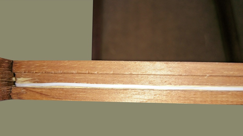

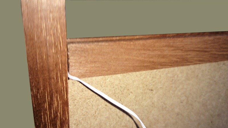

...diese hatte ich einfach mal total vergessen, nun musste eine Lösung her um das Kabel noch irgendwie verstecken zu können. Die herkömmliche variante den Kabelschacht in die Aussenwand zu fräsen war nur noch mit
entsprechendem Aufwand möglich da das grundgerüst des Erdgeschosses bereits komplett verleimt war. Also entschied ich mich das kabel in den Rechten Aussenbalken zu verlegen. Das problem war das auch hier nur noch schwer zu fräsen war.
Zumindestens wollte ich da mit dem Dremel nicht mehr rann aus Angst den Balken zu zerstören. Ich ließ mir also etwas anderes einfallen.

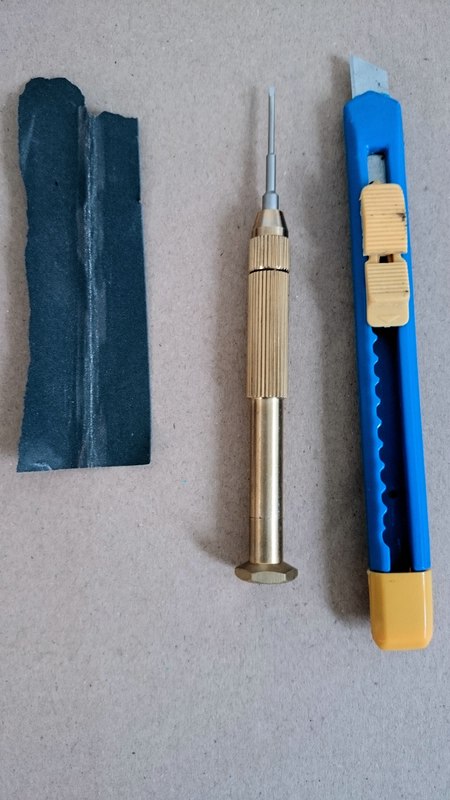

Das benötigte Werkzeug
Mit dem Scharfen Cuttermesser zog ich mir einfach zwei Schnitte im groben Abstand von 2 - 3mm nahezu Parallel durch die Nut des Balkens.
Anschließend "hebelte" ich mir mit dem Präzissionsschraubendreher mit 2mm Schlitzbreite einen "Kabelschacht " aus, das ging zu meiner bewunderung auch recht einfach und ist für jedermann leicht durchzuführen der wie ich
zu sSpät an die Stecksodse gedacht hat. Mit dem Präzissionsschraubendreher "Schabte" ich mir den Kabelschacht dann noch etwas sauberer aus und fuhr dann mit dem Schleifpapier noch einmal hindurch.
Das Ergebnis gleicht einer sauber gefrästen Nut.
Nach einer passprobe des Kabels brachte ich die Steckdose an.
Dann wurde das Kabel sauber im Kabelschacht verlegt, ich habe jedoch davon abgesehen es seperat einzuleimen, da ich bedenken hatte das Klebereste das Einsetzten der Rechten Wand erschweren könnten.
Das Ende des Kabels wurde hinten innen um den Senkrechten Balken geführt
so das es an der Rückseite des Hauses herausragt.
Das war recht einfach und das Kabel ist somit später nicht mehr sichtbar. Ein letzter Funktionstest zeigte das alles funktioniert.
Die Nachttischlampen
Auch hier wollte ich das man die Kabel später nicht mehr sieht, der tipp stammt von einem Freund aus dem "Inoffiziellem Dorfpuppenhaus Forum"
Was brauchen wir...
Ganz einfach, man markiert die Stelle durch die das kabel der nachttischlampen später velaufen soll und Bohrt jeweils ein Loch auf und hinten am Nachtschrank.
Anschließend schaut man sich den Stecker der Lampen an, irgendwie müssen wir die Kabel und somit auch den Stecker durch das kleine Loch bekommen.
Man sieht schon das die Kabel in das selbe Loch gesteckt werden wie die Kontaktstifte.
Also ziehen wir die Kontaktstifte mit hilfe der zange heraus, das Kabel lässt sich anschließend einfach durch den Stecker heraus ziehen und später in umgedrehter Reihenfolge zusammen setzen.
Nun können wir Vorsichtshalber noch den Lampenkopf und die Glühbirne entfernen , diese schrauben wir einfach ab. Notwendig ist dies nicht, aber man sollte sie vor dem Anbringen auf dem Nachtschrank schon
einmal abgeschraubt haben um später im falle eines Birnenwechsels nicht die ganze Lampe vom Nachtschrank zu reißen.

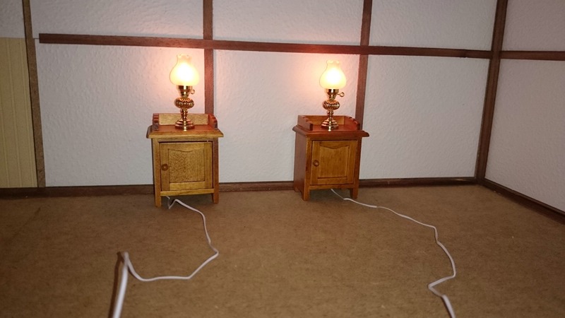

Jetzt können wir die kabel ganz einfach durch die beiden gebohrten Löcher am Nachtschrank ziehen.
Bevor wir nun die Lampe auf den Nachtschrank setzten sollten wir etwas Sekundenkleber auf die Klebefläche auftragen, da die vorhandenen Klebepads alles andere als ausreichend stark genug sind um die Lampen vernünftig zu halten.
Anschließend setzen wir den Stecker wieder zusammen, dies geschieht einfach in umgekehrter Reihenfolge wie wir auseinander gebaut haben. Auf Polung ist nicht zu achten, es ist völlig egal wie rum man den Stecker in die Steckdose steckt.
Man kann gar nichts verkehrt machen, und zu guter letzt ein Funktionstest.
Optimierung der Wohnzimmerlampe
Auch dieser tipp stammt von diesem Freund den ich oben schon erwähnt hatte.

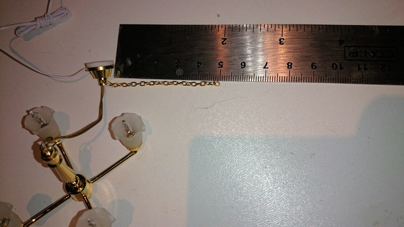

Die Kette der Wohnzimmer Lampe ist etwas zu lang, sie hängt einfach zu tief also kürzen wir die Kette.
Die Kette selbst ist 5cm lang, er schreibt das die 1:12 Lampe für extrem hohe Räume ausgelegt ist. Umgerechnte würde diese nur 1.3m hoch hängen.
Er hat den tipp gegeben die Kette auf 4 cm zu kürzen, also tat ich dies.
