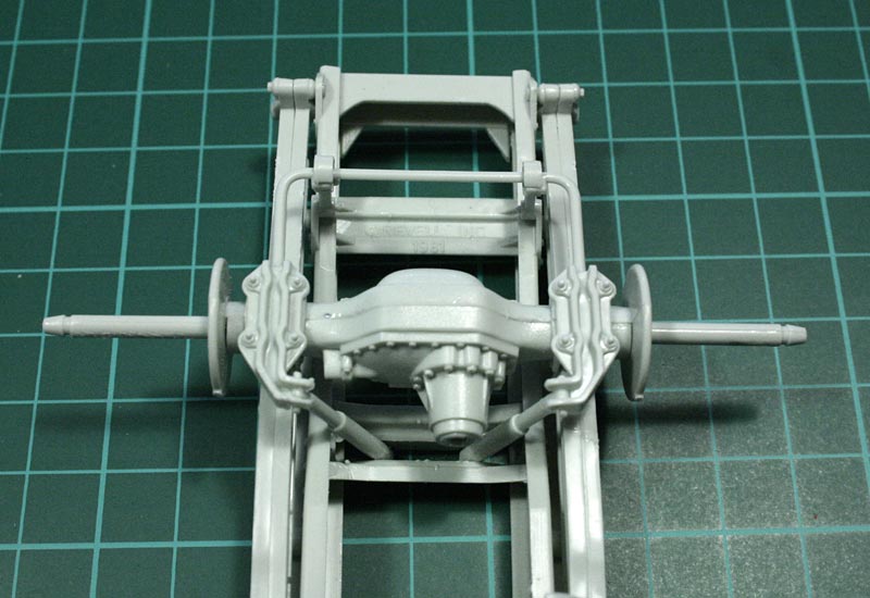

hiermit möchte ich nun meinen ersten Baubericht starten.Es handelt sich dabei um den Bau des wieder aufgelegten Bausatz des Mercedes Benz NG 1628 S. Man hat mir das Modell als Einstiegsmodell empfohlen, da ich mich noch nicht mit dem Bau der Kabine auseinandersetzen muss, sondern erstmal meine Fertigkeiten erweitern kann.
Gebaut wird das Modell OOB. Einzig die Farbgestaltung wird anders. Da meine Familie solche Fahrzeuge (mit mittlerer und langer Kabine) als 6x8 Meter und 7x7 Meter - Kombinationen im Einsatz hatten, werde ich das Modell dieser Optik anpassen. Das Fahrerhaus wird grün, vordere Kotflügel, Stoßfänger und Felgen rot und der Rahmen in Ochsenblutähnlichem Farbton. Eventuell probiere ich auch das Erstellen von Luftleitungen und eigene Decals aus. Das ist aber noch nicht entschieden.
Ziel für mich ist es, den Bausatz nach meinen bisherigen Fähigkeiten so sauber wie möglich zu bauen. Spachtelarbeiten und Verkabelungen etc. lasse ich weg, erstmal die Pflicht bestehen, bevor es an die Kür geht.
Ich freue mich schon auf eure Anregungen und natürlich auch auf eure konstruktive Kritik, schließlich möchte ich ja lernen und besser werden.
Anbei die ersten Fotos, ich hoffe, dass ihr diesen Qualitätsstandard annehmen könnt. Ich gelobe Besserung. :)
Bisher konnte ich den Rahmen, mit Federn und Achsen fertigstellen.

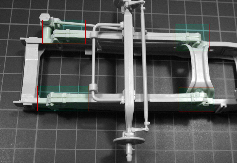

Weil du wegen den Federpaketen fragtest: Ich weis nicht wie es bei dir ist, aber bei mir haben die Hälften super gepasst. Musste nur noch mal etwas überschleifen.

@Max: Ich habe leider stellenweise Luft zwischen den Federelementen. Nicht viel, aber immerhin so viel, dass es mir nicht gefällt. Ich werde am Samstag Fotos davon einstellen.

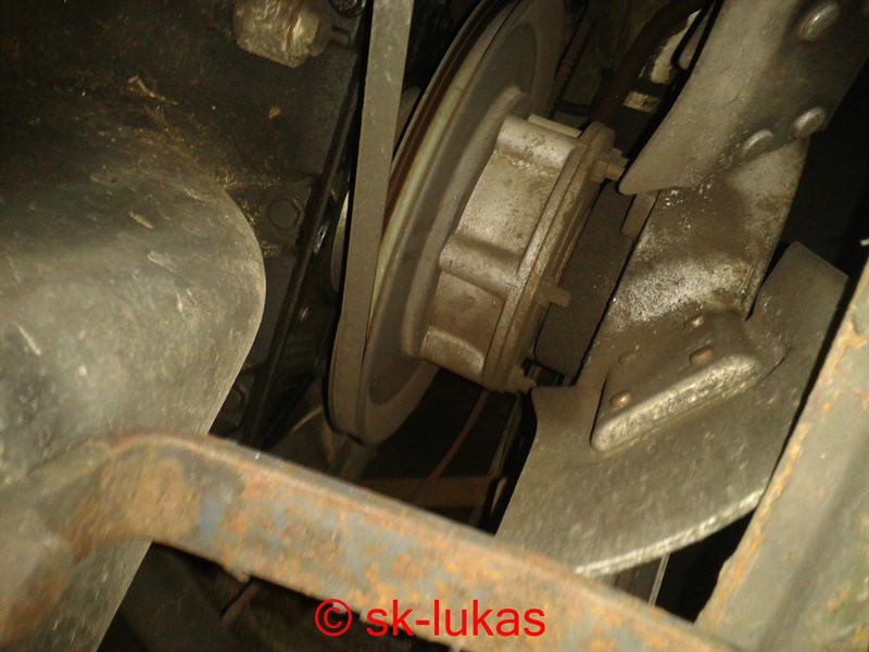

4. Welche Farbe hat der Kühlerpropeller und das Getriebe im Original? Habe da verschiedenste Bilder mit verschiedensten Variationen gefunden.
Anbei ein Bild von dem oben erwähnten Kipper aus der TMW (elftes Bild, über dem ins Eis eingebrochenen Truck): www.wettringer-modellbauforum.de/forum/i…8404#post538404

die Frage, welche Farbe der Kühlerpropeller hat, kann ich dir beantworten.
Wenn du willst, nehme ich das Foto wieder raus.
Gruß Lukas :wink:

Lüfterbild hat ja bereits Lukas gezeigt an dem du dich orientieren kannst. Getriebe hatte ich in Alu gestrichen, hatte mir damals so gefallen :pfeif: .
Hi Lukas,
vielen Dank für das Bild. :ok: Lass es ruhig drin, wenn Du möchtest. Vielleicht sucht jemand anderes mal die Info, dann kann er sie hier finden! :)
Hatte beim Getriebe an Grau, Alu oder Schwarz gedacht. Mal sehen.

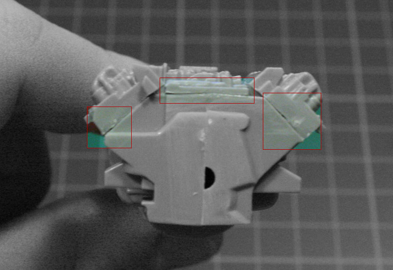

anbei ein paar Fotos vom Motor und den Federn. Bei den markierten Stellen, wäre es für mich interessant zu wissen:
1. Sollte man alle diese Stellen Spachteln?
2. Wie gehe ich da am besten vor ohne die Details neben den Stellen zu zerstören?
3. Was außer der Spachtelmasse benötige ich zum Spachteln?

4. Manche Teile haben an der Stelle wo man sie verbindet eine Naht, die beiden Motorhälften zum Beispiel. Schleift man die an oder wird sowas auch gespachtelt, im Endeffekt gibt es ja keine Lücken, sondern nur die Naht.

Spachteln: Feine Trennstellen (4) müssen in der Regel nicht gespachtelt werden und sind nach kurzem Überschleifen unsichtbar.Gröbere musst Du spachteln, welches Material das beste ist, ist eine Glaubens und Anwendungsfrage. Gute Erfolge bei belastbaren Stellen habe ich mit "Selbsteingemachten"
- Ein Tück Gußast raspeln, schräddern oder irgendwie zerkleinern und mit dem angepriesen "Dünnkleber" in einem Gefäß vermischen. Nach einer Zeit löst sich der Kunstoff und wird zu einem Brei verrührt. Damit hast Du einen Spachtel der die gleichen mechanischen Eigenschaften wie Deine Bauteile besitzt. Ich habe diesen zb bei meiner Büssingplane benutzt. Verteilt wird die Masse mit Mini (Japan) Spachtel aus dem Zubebör oder selbstgemachten aus Holz, Stabile Pappe, Plastik etc
Werkzeug: Das ist immer eine sache der Lage der Schleifstelle und somit die Kunst.

Hallo Mike, also ich spachtel Motor oder auch Hinterachsgetriebe nicht, ich verschleife nach dem Kleben die Klebe/Nahtstelle und nach grundieren und lackieren ist da nichts mehr zu sehen.
Bei deinen Federn ist es den Anspruch den du an dich und dein Modell stellst, im richtigen Leben sind diese einzelnen Federblätter aus einem Stück gemacht also in der Mitte keine Naht oder Stoß. also wenn er dem Orginal sehr nahe kommen soll wäre ein wenig Spachtelarbeit wohl nötig, andererseits werden die Federn später von unten so gut wie nicht mehr zu sehen sein.

1. Jein. Einerseits sind diese Stellen unschön, andererseits sind es zum Teil andere Bauteile (Zylinderköpfe, Getriebedeckel ...) sowas du die Trennstellen nachgravieren müsstest.
2.Vorsichtig, nicht zuviel Spachtel auftragen, behutsam schleifen. Damit der Spachtel auf keinen Fall dorthin kommt wo er nicht hin soll lohnt es sich bisweilen Teile die nichts abgekommen sollen mit Tape abzukleben.
3. Ein Spachtelauftraggerät. Ich benutze dafür ein altes Skarpell. Es geht aber auch ein Messer, Hauptsache Metall das nicht verrostet ist. Ausserdem Schleifpapier bzw.Schleifleinen, hier benutze ich 600er für den Vorschliff, feineres für die anschliessenden Arbeitsgänge.
4. Diese Nähte wie beim Motor kann man relativ leicht verschleifen. Oft sind die schön plan, ab und zu ist aber auch etwas Spachtel Sinnvoll. Zum Beispiel die Federn oder die Hinterachse. Wenn du die Federn schleift bis die schön plan sind, sind die insgesamt zu dünn da die Teile leicht konisch sind. Die sollte man spachteln, sei es auch nur aus Optikgründen.
5. Keine Ahnung, ich habe schon lange keinen Original-NG mehr gesehen. Also ob Alu Natur, oder Alu das Schwarz oder in Motorfarbe mitlackiert wurde :nixweis: . Bilder habe ich keine zur Hand, aber Lukas könnte doch mal nachschauen :pfeif: .

Samstag, 11. Januar 2014, 15:21
Hallo Mike,
die Federn sehen so aus, als könnten sie etwas Spachtelmasse vertragen - vorausgesetzt, man sieht die Stellen hinterher noch. Ich verwende die Spachtelmasse von Revell und bin damit zufrieden. Für das Auftragen verwende ich Holzspachtel - also die Kaffeeumrührer, die die Fastfoodketten uns Modellbauern zur Verfügung stellen.
Hervorstehende Trenn- oder Klebenähte schabe ich meistens weg bevor ich die Stelle noch etwas schleife. Für das Wegschaben benutze ich ein altes Skalpell ( so kommt es noch zu einem zweiten Einsatz...). Dabei die klinge fast senkrecht halten und dann über die Naht schaben.
Wenn Material hervorsteht wegschaben und schleifen, Spachtelmasse brauchst Du nur wenn das Bauteil Löcher/Absenkungen hat.
