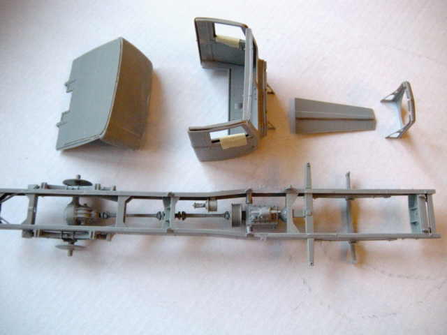

Als erstes habe ich brav nach Anleitung den Rahmen gebaut - hier mußte eine Menge entgratet werden aber sonst verlief alles problemlos.

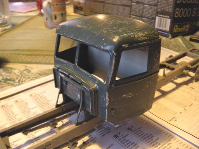

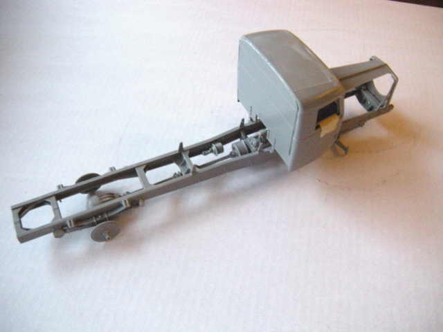

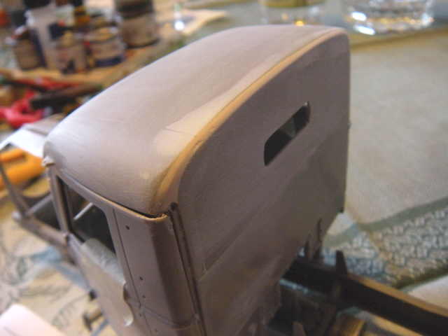

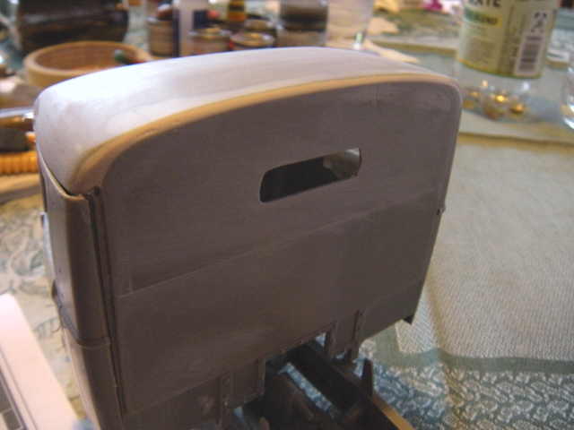

Danach habe ich mich um die "Hütte" gekümmert - ich wollte kein "Schwalbennest", somit kam die erst Umbaumaßnahme.
An der Hütte habe ich die Rückwand und das gekürzte Dach schonmal verklebt, jetzt kann man das Dach mit der Rückwand auf die Kabine schieben und jederzeit wieder auseinandernehmen.
Die hintere Dachkante wurde dann ebenfalls verspachtelt und verschliffen. Der vordere Dachausschnitt für das "Werbeschild" wurde ebenfalls entfernt.

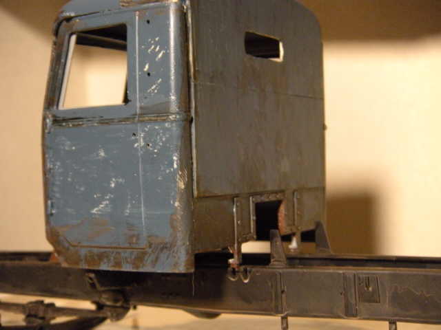

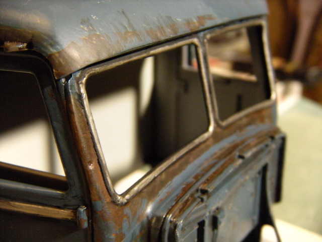

Dann kam erstmalig Farbe ins Spiel. Die Kabine habe ich mit der Dose seidenmatt beige lackiert, danach mit Tamiya mittelblau gestrichen und nach einer kurzen Trocknungsphase wieder leicht angeschmirgelt. Sieht natürlich noch ziemlich schlimm aus:
Dann habe ich mit Wassserfarbe weiter gealtert und danach mit mattem Klarlack versiegelt - ist noch nicht fertig, aber der aktuelle Stand der Dinge.
Jetzt wisst er auch warum mein Baubericht "der böse Büssing" heißt :)

Zum Original kann ich leider nicht viel sagen, nur das der wohl 2011 in Oscherleben auf dem Oldtimertreffen war. Es soll sich um eine seltene Allradversion handeln. Man findet jetzt im web dieses Modell restauriert in hellgrau. Ob es sich hierbei um den selben Büssing handelt kann ich nicht sagen.
Die Rostalterung mache ich immer mit Wasserfarbe, hat den Vorteil, dass man bei zu starker Alterung oder Nichtgefallen alles wieder abwischen kann. Abschließend versiegel ich alles mit Klarlack matt (Revell). Die Wasserfarben mische ich natürlich mit Wasser an :D aber in das Wasser kommt ein Schuß Pril, das nimmt die Oberflächenspannung und so läuft die Farbe nicht nach außen.

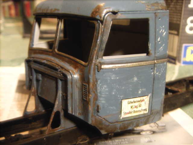

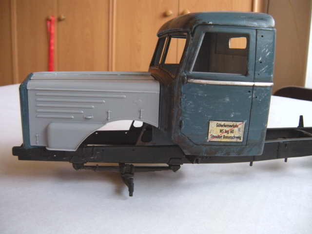

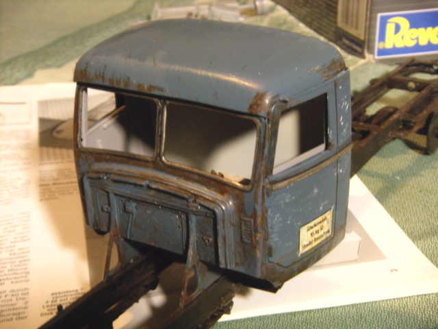

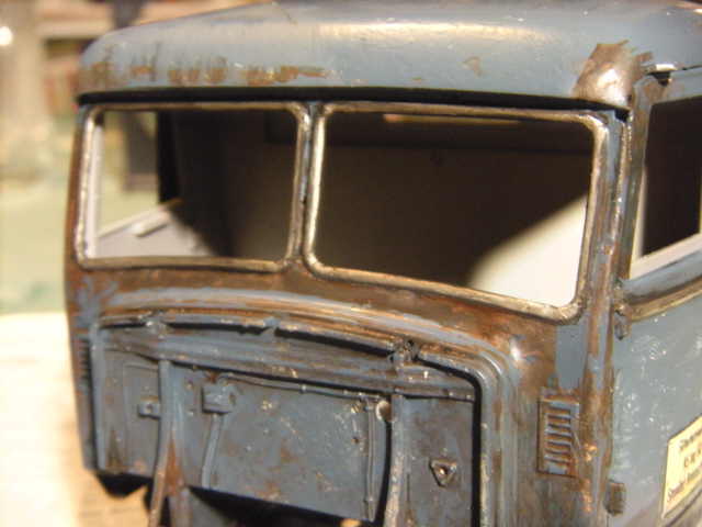

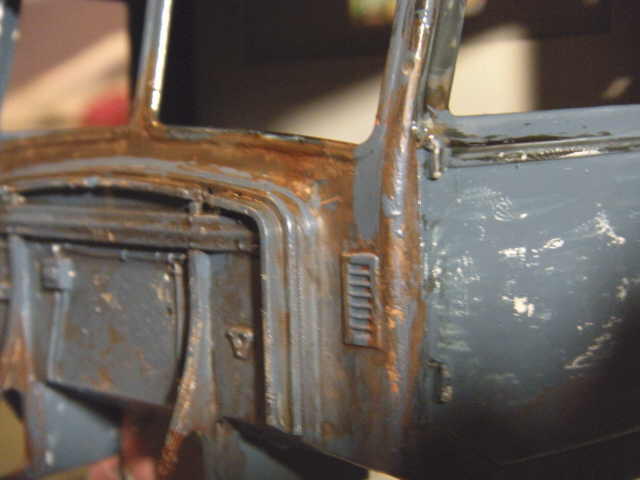

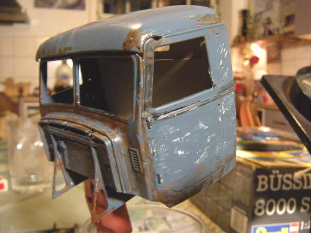

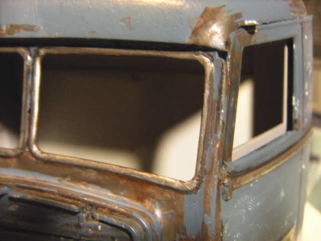

es ging wieder ein wenig weiter - Das Häuschen ist jetzt erst einmal soweit fertig, natürlich nur von außen, so das ich es jetzt erstmal zur Seite legen werde. Hier und da habe ich noch ein paar Details herausgearbeitet. Ich habe die "Chromteile" angebracht, die waren damals wohl aus Aluminium und können natürlich nicht rosten, aber anlaufen und den Glanz verlieren. Die vorderen Fensterrahmen liegen in einer Gummidichtung, die ich auch versucht habe nachzubilden.
Das Standortschild auf der Fahrerseite ist nach all den Jahren noch "erhalten" geblieben. :smilie:
Gemacht habe ich das mit BMF, welches ich nach dem anbrigen noch mattiet habe und dann mal wieder mit Wasserfarbe eingefärbt um es nach dem trocknen mit einem Q-tip wieder freizulegen.
Hier die Bilder, leider nur bei Kunstlicht (300 Watt) 8) :
Mittwoch, 8. Januar 2014, 21:12
Hallo Peter,
ein interessantes Projekt! Der ist ja ganz schön runtergekommen. Die Alterung sieht sehr gut aus! Ich benutze auch Wasserfarben für die Verschmutzung - danke für den Tipp mit dem Pril! Das hört sich gut an, manchmal saugt sich die Farbe nämlich dahin, wo sie garnicht hin soll...

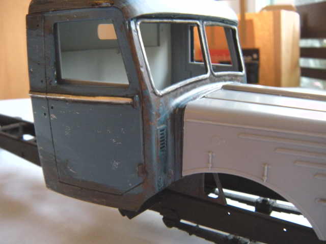

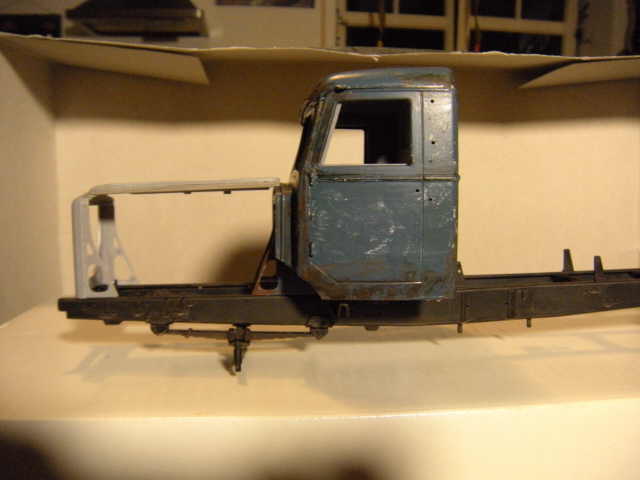

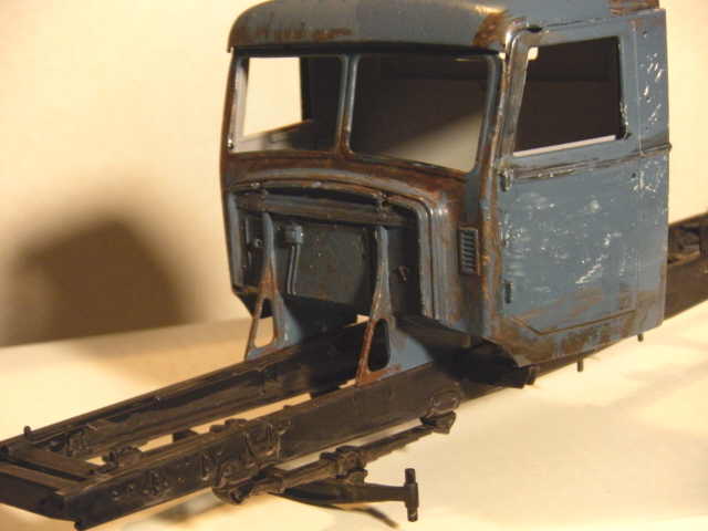

Gestern Abend habe ich erstmal die Haube eingepasst. Man liest in den Bauberichten immer wieder das die Motorhaube nicht richtig sitzt und der Spalt zum Führerhaus zu groß ist. Da das Häuschen mit zwei Führungsstiften auf den Rahmen gesetzt wird, kann man diese Haubenaktion vorziehen - Ich habe nur die Kühlermaske nach dem genauen Ausrichten fest (bombenfest) geklebt. Nachdem aushärten über Nacht kann ich jetzt die Habenteile noch ein wenig exakter anpassen, aber alles sitzt schon mal ganz gut.
Auch werde ich jetzt erst die vorderem Kotflügel ausrichten und ebenfalls festkleben. Die stören bei den weiteren Bauphasen nicht wirklich.
Donnerstag, 9. Januar 2014, 11:31
Hallo Peter,
schaut soweit sehr gut aus :ok:
Nur die Kratzer und Lackabplatzer hätte ich anders gemacht.
Für die Kratzer hätte ich einen aufgehellten Grundton gewählt und diese mit Zahnstocher dargestellt.
Danach mit Rostbraun oder Dunkelbraun einen kleinen Zahnstocherfleck in dem Kratzer drin (da wo der Kratzer zum Beispiel anfängt) so das es rüber kommt als wäre dieser so tief im Lack drin das er
das Metall schon getroffen hat.
Für die Lackabplatzer hätte ich die Haarspray-Methode gewählt oder die Schwämmchenmethode.
Aber ich bleib weiter dran. Sieht bis jetzt trotzdem sehr gut aus :respekt:
Mfg Max

autopeter
Donnerstag, 9. Januar 2014, 19:17
Hallo Max,
hallo Mario,
danke für euer Interesse und Kommentare :hand:
@Max
Ja Max, die Risse hätte man mit der Haarspraymethode auch machen können, wobei ich befürchtet habe das die zu groß werden.
Einen Grundfarbton habe ich schon aufgebracht - seidenmattbeige - und danach erst das taubenblau.
Vieleicht werde ich noch mit einem Zahnstocher hier und da ein wenig Rost aufbringen, aber eigentlich sollte es nur verkratzt bis zur Grundierung aussehen, mal sehen wie sich alles entwickelt :)

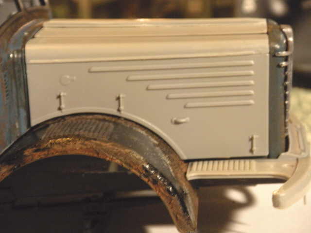

Freitag, 10. Januar 2014, 12:26
Hallo Modeller's,

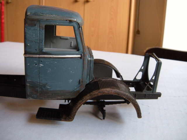

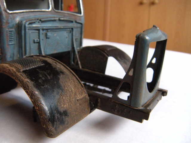

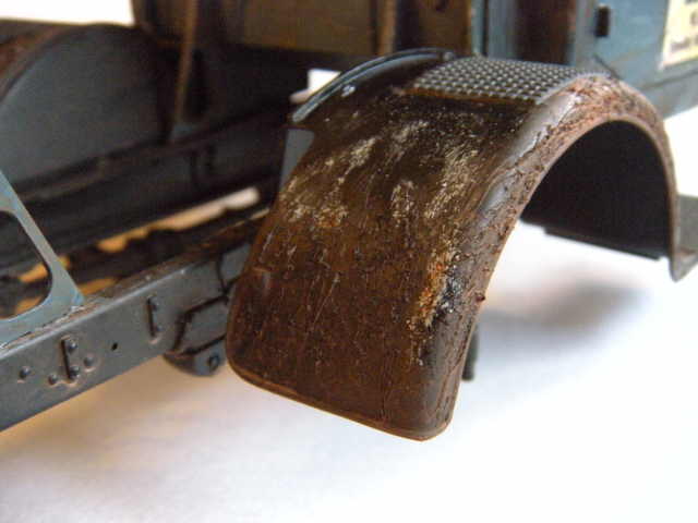

gestern habe ich die vorderen Kotflügel angepasst und fixiert. Dabei stellte ich fest, dass die Haube nicht mehr richtig passte, konnte aber alles korrigiert werden. Ich bin froh, dass ich diese Arbeiten in der noch frühen Bauphase fertiggestellt habe - später wäre das alles wahrscheinlich viel schwieriger geworden.
Dann wurden die Kotflügel entsprechend "brutal" gealtert - Ist noch nicht fertig, aber hier vorab schon mal einige Bilder.
Freitag, 10. Januar 2014, 12:54
Hallo Peter,
Ein schönes Projekt und auch ich muss sagen, das die Alterung sehr "natürlich" aus sehet.

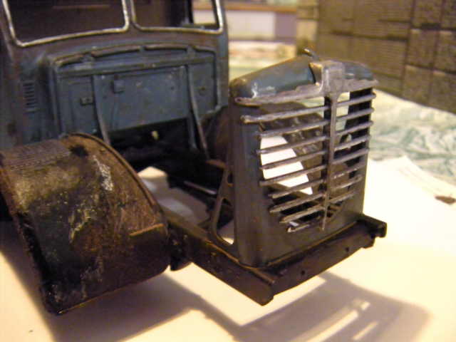

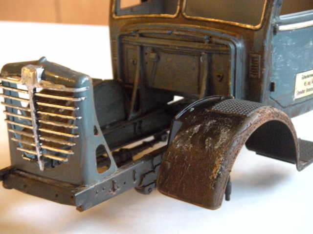

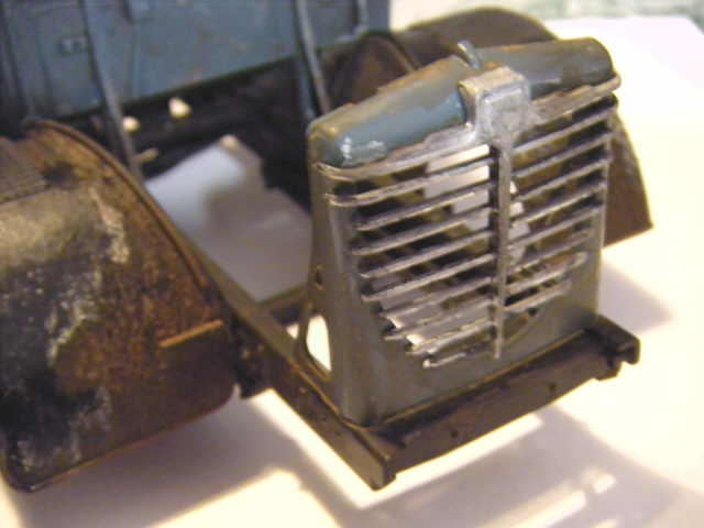

Hier kommen noch ein paar Bilder bei Tageslicht, die den weiteren Alterungsprozeß aufzeigen.
Allerdings bin ich mit dem Kühlergrill noch nicht zufrieden - das wird noch geändert :(
Peter "rostig"
autopeter
Freitag, 10. Januar 2014, 17:44
...und hier kommt der überarbeitete Kühlergrill:

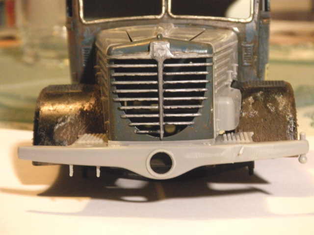

Freitag, 10. Januar 2014, 22:54
Hallo Modeller's
und wieder mußte ich die üblichen Anpassungsproben vornehmen, schleifen, kaltverformen, schleifen, usw. - ist halt ein Revell-Bausatz :motz:
Ist jetzt nur alles zusammengesteckt - der letzte halbe Millimeter wird beim entgültigen Verkleben geradegerückt, nur ich möchte halt nichts unter Spannung verkleben.
Die Stoßstange hat eine Beule bekommen und die Abdeckung von der Abschlepp / Anhänger Kupplung wurde entfernt - hier fehlt noch die Kupplung.
Der Peilstab ist im laufe der Zeit abhanden gekommen, wobei der auf der Fahrerseite noch mit einem Stück Schlauch neu gemacht wird.
Na ja, so sieht's aus:
