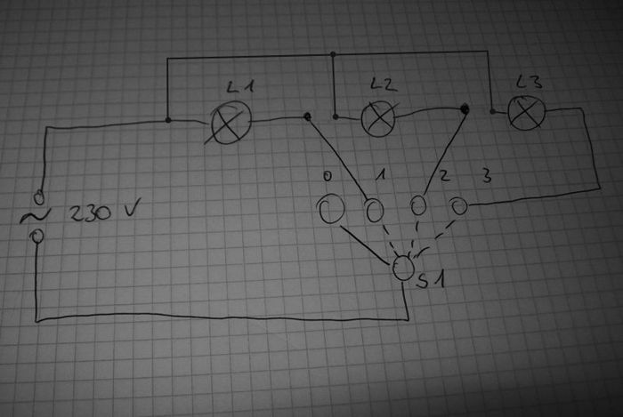

Ich möchte in einer Schaltung drei 230 V Glühlampen schalten. Diese sollen nacheinander zugeschalten werden.

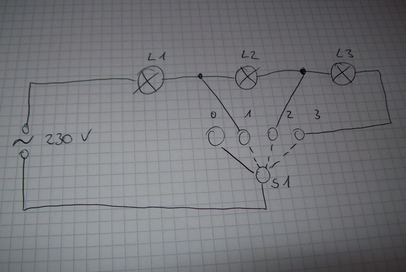

In einer Reihenschaltung ist das kein Problem, habe da mal eine Zeichnung gemacht
Drehschalter S1 schaltet pro Stufe jeweils eine Lampe hinzu ABER da es eine Reihenschaltung ist geht natürlich die Leistung verloren.
Die drei Glühlampen müßten also parallel geschalten werden. Wie kann ich in einer Paralleschaltung eine solche stufenweise Zuschaltung ermöglichen.

Beiträge: 12 587
Sonntag, 5. Januar 2014, 19:50
hm...
Danke aber jetzt würde auf Stellung 2 nur Lampe 2 Leuchten und nicht 1 und 2 zusammen.
Ebenso bei Stellung 3, hier leuchtet nur Lampe 3 und nicht alle drei zusammen.

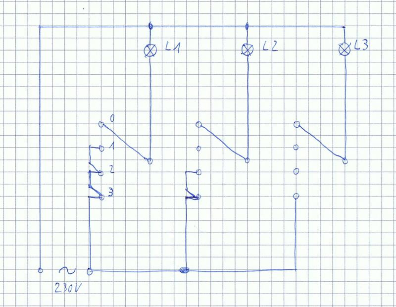

Hallo Marek.
So einfach ist das ganze nicht. :du:
Da es sich hierbei um Wechselspannung handelt, ist der Aufwand etwas größer.
Du brauchst dafür einen Dreipoligen Umschalter mit jeweils drei Schaltstellungen.
Nach dem Essen mach ich dir mal eine Skizze davon.

Beiträge: 11 438
Sonntag, 5. Januar 2014, 20:44
Hallo Marek.
Ich hoffe das Du damit zurecht kommst.
L1 leuchtet in jeder Schalterstellung, außer natürlich bei 0.
L2 leuchtet bei Stellung 2 und 3 und L3 nur bei 3.
So oder ähnlich sieht ein paßender Schalter aus.
Schalter 1
Oder Du verwendest so einen ähnlichen, mit dem sollte man dann allerdings Relais ansteuern.
Schalter 2
Ich würde wohl an der Stelle drei einzelne Schalter :lol: verwenden, oder das ganze mit einer Relaisplatine über Fernbedienung bedienen.
PS. Letztere habe ich hier noch liegen.
Damit hatte ich auch meine Modelle in Wettringen angesteuert.
Gruß Micha.
