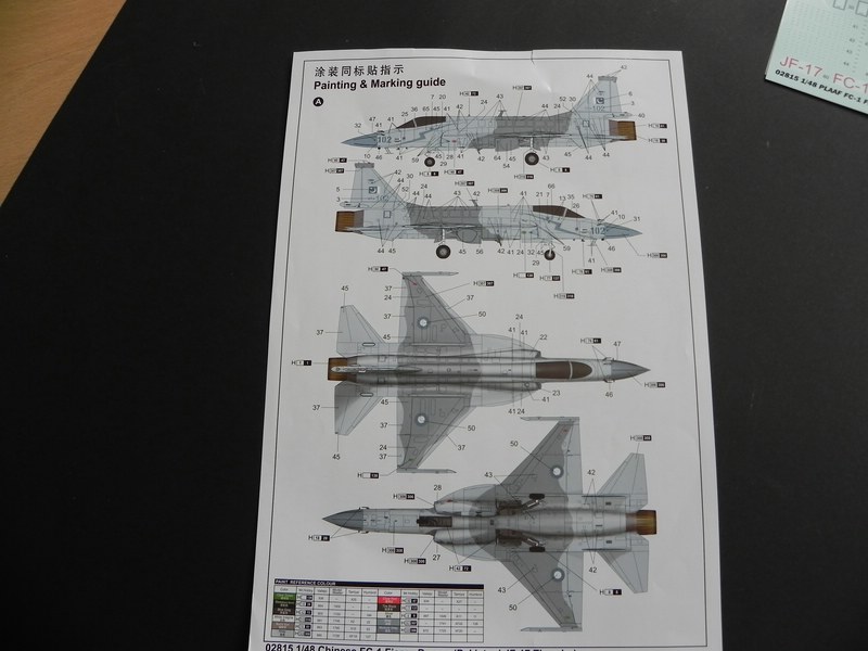

Farbige Bemalungsblätter mitsamt Decals.
Und diese Version nehme ich, die normale Pakistanische.

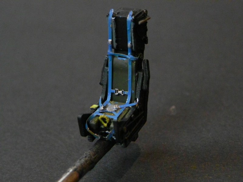

Also ran ans Werk! Der Sitz wollte unbedingt gebaut werden. Mit Grau grundieren.
Mit der Airbrush lackieren. Alle Teile, die größer als 1cm sind und hinterher einsehbar sind, sollten mit der Airbrush gelackt werden. Die Farbe war Revells Aqua Schwarz Matt. Für den räumlichen Effekt ein Trockenmalen durchführen. Hierzu einen Pinsel in helle Farbe tunken und solange abrubbeln, bis nur noch wenig Farbe dran ist. Anschließend über den Sitz pinseln, die Farbe sammelt sich auf den Kanten und Erhebungen. Den Effekt bei Sitzen und im Cockpit ruhig etwas stärker ausführen, da die Stellen hinterher im dunkeln liegen. Detailbemalungen mit dem Pinsel und Enamelfarbe machen. Für das Kissen wurde Revells "Dunkelgrün RAF" verwendet. Kleine Ungenauigkeiten, wie der grüne Fleck vorne rechts, mit der schwarzen Grundfarbe per Pinsel korrigieren.
Fotoätzteile vor dem Einbau zurechtbiegen und lackieren. Ätzteile werden mit Sekundenkleber angeklebt. Die Schnallen sind nachträglich mit Aluminium bemalt worden. Superfeinen Pinsel benutzen. Hier folgen noch Nacharbeiten. Wie wärs mal mit Blau? ;)

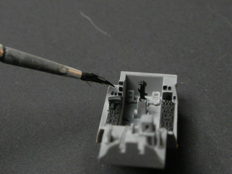

Anschließend braucht das Cockpit noch etwas Plastizität. Hierbei wende ich die "Washing"-Technik an. Man nehme stinknormale Ölfarben, diese hier sind von ALDI.
Diese verdünnt man dann mit Feuerzeugbenzin oder Terpentinersatz. TerpErs kriegt man im Baumarkt, etwa 5€ kostet der Kanister. Die Verdünnung ist abhängig vom Zweck und auch vom Flieger und dessen Verdreckung. Man muss einfach ein Gefühl dafür bekommen.
Dann führe ich ein "Pinwash" durch; man nehme einen feinen Pinsel und trage die Ölbrühe nur an den Stellen auf, wo sie auch hingehört. AUF KEINEN FALL bei einer ungeklarlackten Oberfläche alles einpinseln.

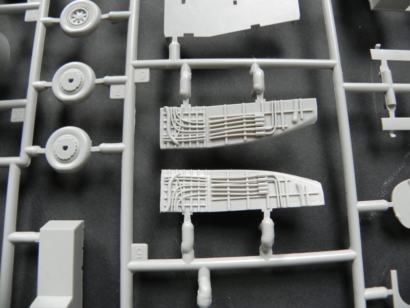

Die Fahrwerksschächte wurden in Grau gelackt und auch schon gewasht.
Sieht auch gut aus, dennoch gibt's ein paar Stellen wos hapert.

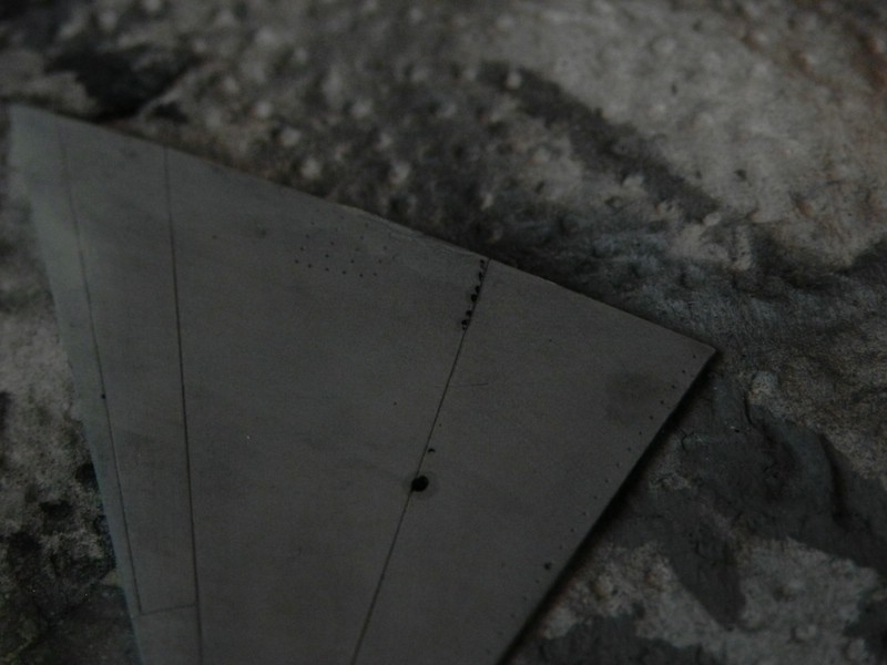

Diesen Grat AUF KEINEN FALL ENTFERNEN! Dieser ist kein produktionsbedingter Fehler, sondern eine Sprengnaht in der Kanzelhaube.

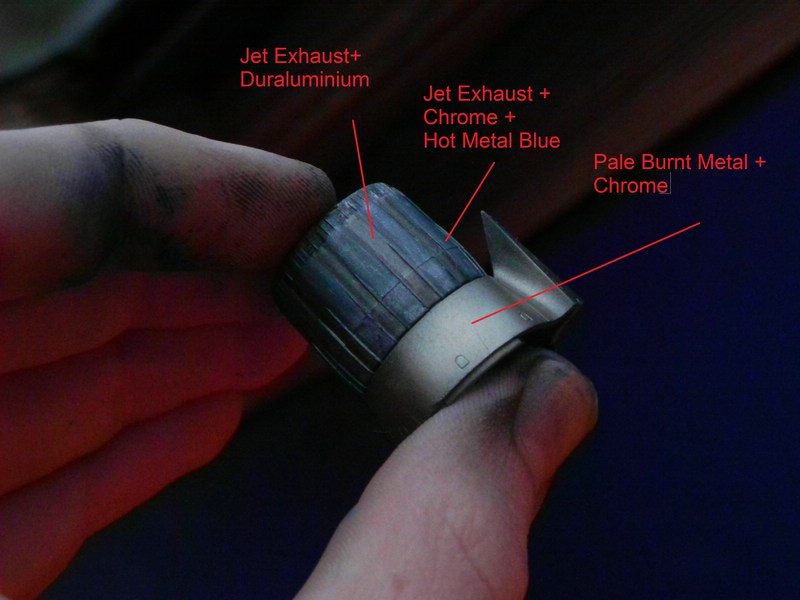

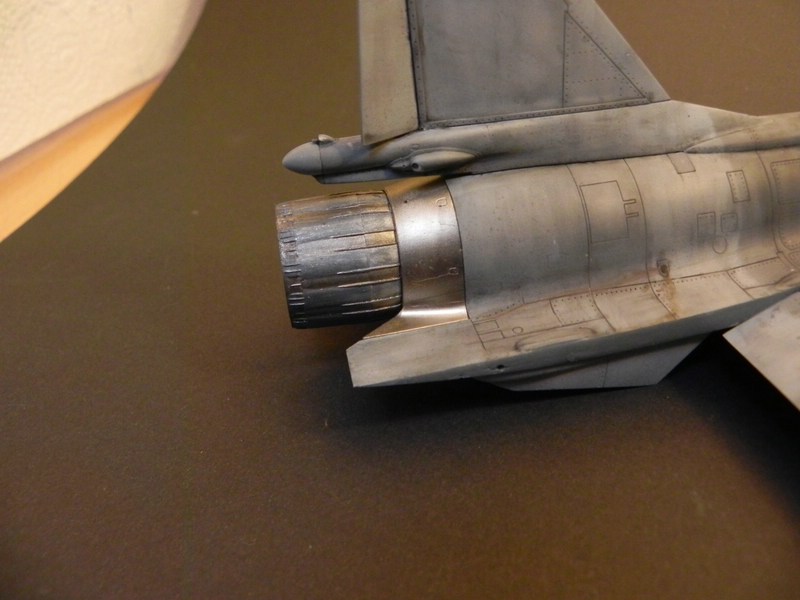

Dann gings an die Soundmachine. Es ist immer schwer die Farbe der Düse zu treffen. Hier mal ein Bild vom Original.
Ich habs versucht, das ist dabei rausgekommen. Leider konnte ich es nur unter dem Dämmerlicht draußen fotografieren, da Lampen den Effekt verfälschen. Ich reiche noch bessere Bilder vom Nozzle nach. Benutzt wurden diverse Alcladfarben.

@Daniel: Schaaaaaade! Ich darf nicht schleifen...wo es mir doch so viel Spaß macht... :will: :lol:

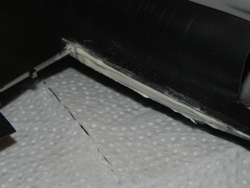

Passungenauigkeiten werden verschliffen. Hierbei fange ich bei Körnung 240 an und arbeite mich bis 800 runter. Das Schleifpapier ist aus dem Baumarkt. Verlorene Gravuren können mit einer Zirkelspitze nachgraviert werden.
An Stellen, wo es nicht nur Passungenauigkeiten, sondern auch Spalte gibt, wird Spachtemassel aufgetragen. Ich benutze Mr. White Putty. Normalerweise klebt man die Stellen ab, wo Spachtelmasse hinsoll, da hier aber die Linie in Schlangenlinien daherspaltete sparte ich mir das, und pappte einfach die ganze Stelle mit Putty zu.
Ich entschied mich dafür, die Klappen abgesenkt darzustellen, wie es bei stehenden Maschinen ohne Hydraulikdruck der Fall ist. Die Flaps (Landeklappen) kommen noch.
Man nehme ein Stückchen Schleifpapier...
... und schleife damit schön die Spachtelmasse ab, sodass diese nur noch in den Spalten hängen bleibt. Diesen Vorgang mit immer feiner werdendem Papier wiederholen.

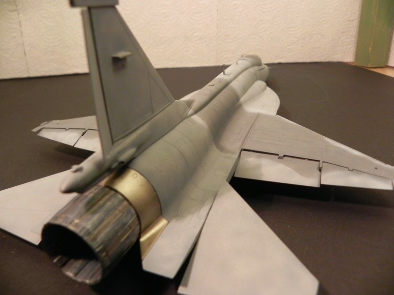

Hier nochmal mein Versuch, die Düse fotografisch einzufangen.

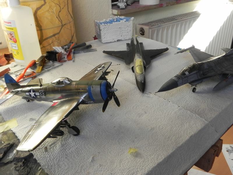

Hier mal ein Größenvergleich mit zwei alten Bekannten. Alles 1/48.
Dann fiel mir auf, dass ich euch garnicht die rechte (Ober)Seite der Thunderbolt gezeigt habe. Hiermit nachgeholt!
Und wen's interessiert: Das ist mein (unaufgeräumter) Arbeitsplatz.

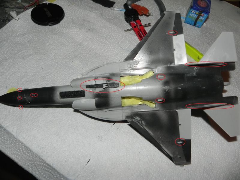

Zuerst wurden noch ein paar Teile angeklebt. Hier auf dem Bild waren einige Sachen ... umgeknickt...

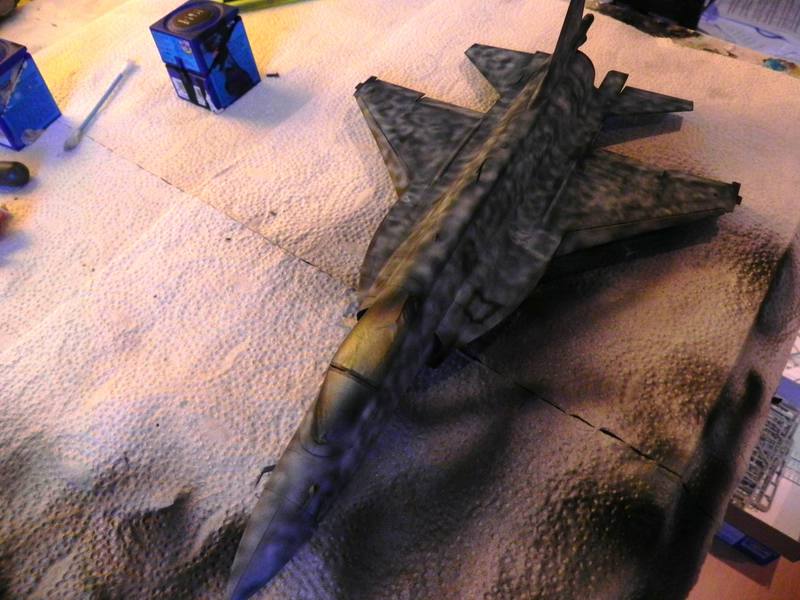

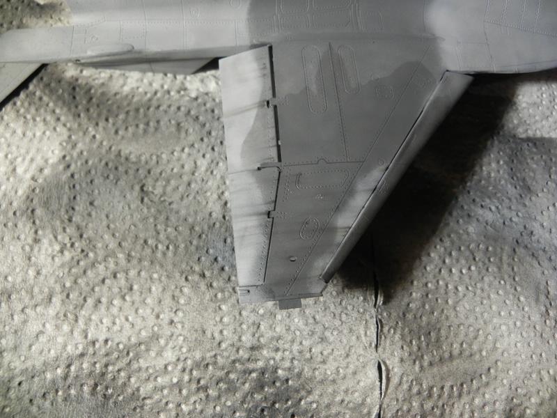

Und ran an die Wurst! Den Flieger zuerst schwarz grundieren. Ich benutze Revell Aqua Color Matt-
Wenn diese Grundierung getrocknet ist, mit weißer/ hellgrauer Farbe mit der Airbrush anfangen kleinste Linien, Kreise, Buchstaben, Symbole etc. zu malen. Das ist der künstlerische Teil! Die Linien sind flächendeckend, und nicht nur in den Mitten der Paneele, und das ganze sollte hinterher....
...in etwa so aussehen!

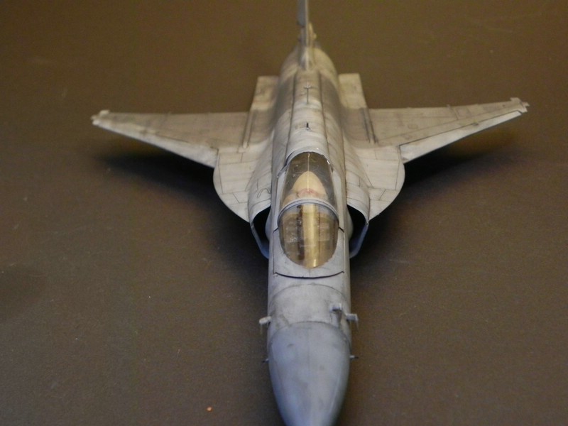

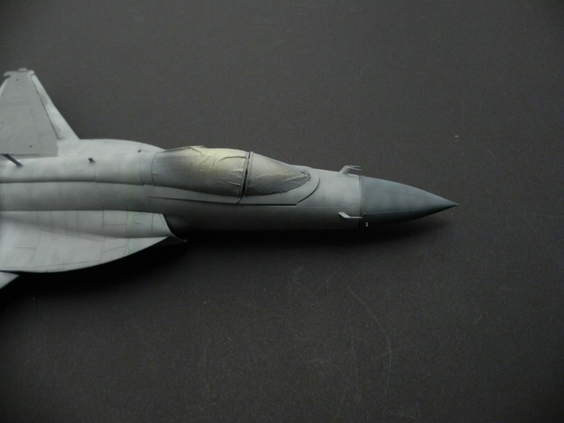

Weiter gehts!

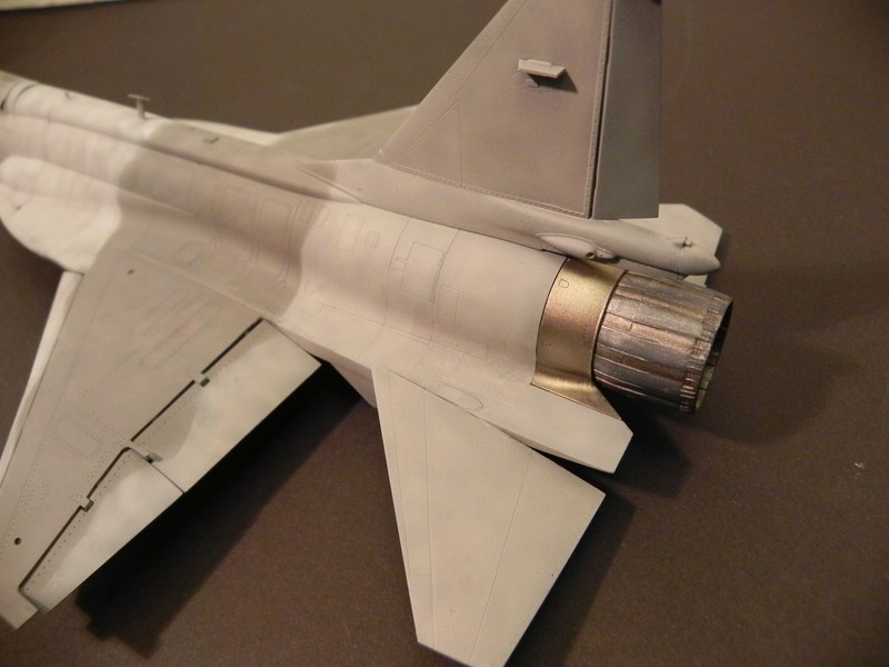

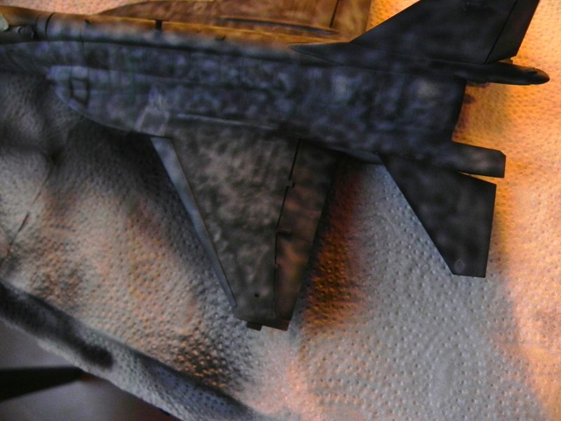

Wenn es dann an die Grundfarbe über das "Shading" geht: Leute, verdünnt die Farbe wirklich stark. Viele sprühen eine dicke Schicht und wundern sich, wenn ihr Effekt verschwunden ist. Mein Mischverhältnis war 2 Teile Farbe in 3-4 Teile Verdünner. Dann brauch man zwar schon mal 7 Durchgänge, aber dafür kann man den Effekt einfach viel besser kontrollieren.
Ich denke mal die Bilder sind recht selbsterklärend. Ich weiß, der "Mittelteil" auf der Oberseite, der etwas dunkler als der Rest ist, ist fast schon zu dunkel für eine JF-17 geworden. Aber ich finde so siehts besser und abwechslungsreicher aus.
Bei der Lackierung war ich mir etwas unsicher. Einerseits sind die JF-17 ziemlich sauber, und ihr meckert ja immer über meine Alterung, andererseits musste ich euch ja irgendwie den Effekt präsentieren. Deshalb habe ich so ein Mittelding gemacht. Obwohl die Karre schon lackiert ist, ist der Bau erst zu 23/40 abgeschlossen. Da kommt noch einiges in Sachen Alterung, Fahrwerk, Bewaffnung, Kabinendach...
Noch siehts recht lau und unlebendig aus, das ändert sich aber noch. :)
Der Effekt wird vom Kunstlicht doch sehr verschluckt, richtige Bilder kann man da nur bei Tageslicht schießen. Momentan ists aber schwer dieses aufzutreiben... :D
Die Farbe ist "frei Schnauze" gemischt, ich hielt mich aber an Bilder.

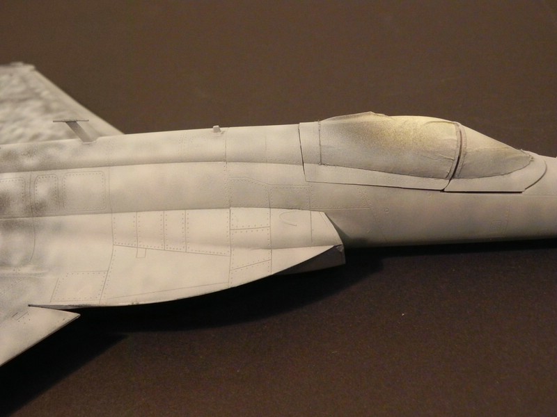

Hier mal ein Blitz mit Bild ..ähh. Bild mit Blitz! Da sieht man den Effekt besser! Wie gesagt, habs wegen den Alterungsmuffeln ein bisschen moderat gehalten, sonst werd ich wieder kaputtgehauen. ;)

Das schaut genial aus. :thumbsup:
Ich persönlich hätte den Effekt am Radom ein wenig geringer gehalten, das ist aber reine Geschmackssache
Auf alle Fälle top :ok:

Hi Robin,
das sieht ja mal schick aus! Zumal der Effekt sich ja nach gusto einstellen lässt.
Beim Radom sehe ich das ähnlich wie Lukas... aber drüber gehen könnte man ja nochmal. Wenn man will.
Zu den Decals: wenn Du mal nach "brüchige Decals" googlest, wirst Du einige Treffer haben bei denen beschrieben wird, wie man mit Hilfe von Microscale Liquid Decal Film die Decals vorher behandelt. Alternativ wird auch Mr.Metal Primer empfohlen. Auf jeden Fall solltest Du die Decals einscannen!
Ich werde mir das Zeug mal besorgen, denn ich habe so einiges von Trumpeter. :bang:
Wenn Du das testest, nimm doch die "Kirmesflieger-Decals". Das hast du große Flächen und kannst mit der Schichtdicke spielen... Mit der Airbrush kannst du ja umgehen, wie ich sehe :D .

Montag, 13. Januar 2014, 11:53
Guten Morgen!
So, nach einer kurzen Pause geht's ein wenig weiter!

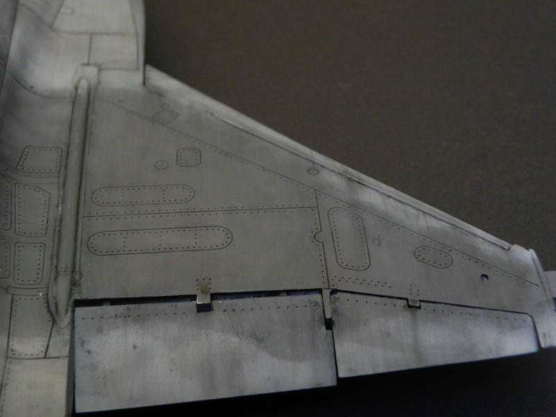

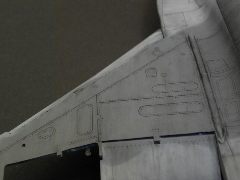

Mittlerweile ist der Flieger gewasht und teilweise mit Decals versehen.
Mein Washing: Ich Klarlacke meine Flieger seit neuestem nicht mehr. Nach dem die Lackierung getrocknet ist folgt ein Nassschliff mit 5000er Schleifpapier, das macht die Oberfläche spiegelglatt. Meine Materialien: Beliebige Ölfarben (meine sind von ALDI) und Terpentinersatz bzw. Testbenzin aus dem Baumarkt. Die mische ich und pappe das ganze dann auf den Flieger. Hierbei mache ich aber nur "Pinwashs", d.h. nur die Panellines bekommen auch Brühe ab. Auf keinen Fall den ganzen Flieger vollsauen, es sei denn man hat eine dicke hässliche Speckschicht Klarlack drunter. Ich trage also das Washing an die gewünschten Stellen auf, warte 20min und wische das ganze dann vorsichtig mit Wattestäbchen in Richtung des Luftstroms ab. Dabei entstehen von selbst kleine "Streaks", also Schlieren und Striche ausgelaufenen Öls oder Rost. Fertig! Hier auf den Bildern wurden Ölreste noch nicht vollständig entfernt, das kam nach den Fotos. Der Effekt der Lackierung kommt nicht mehr so stark hervor, aber ich wollte mich ja bändigen... :D
Wenn man noch Extraschlieren haben will, setzt man einfach ein paar Punkte mir unverdünnter Ölfarbe....
Und zieht das ganze mit einem Wattestäbchen nach hinten.
Die Decals habe ich mit Klarlack übersprüht, weil das die Brüchigkeit bändigen soll. Hier wurde probeweise der unbenutzte Teil der Decals (Chinesischer Prototyp) übersprüht.
Das Ergebnis kann sich sehen lassen! Zwar sind anfangs ein paar Kanten an den Rändern, aber wenigstens...
Zerbröselt es nicht mehr, was hier nicht der Fall ist. Dieses Decal hatte ich nicht angerührt! Anscheinend ist schon der Druck von Wasser zuviel für Trumpeterdecals...
