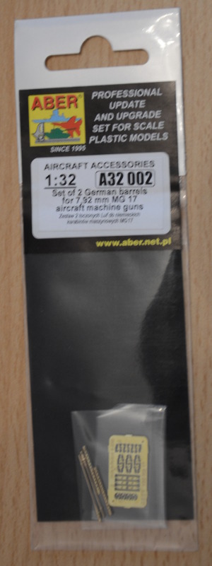

Die MG 17 die mit dabei waren, sahen ja echt schrecklich aus. Deswegen hab ich zum ersten Mal in meiner Modellbauerei auf diese Ätzteile/Messingteile zugegriffen:

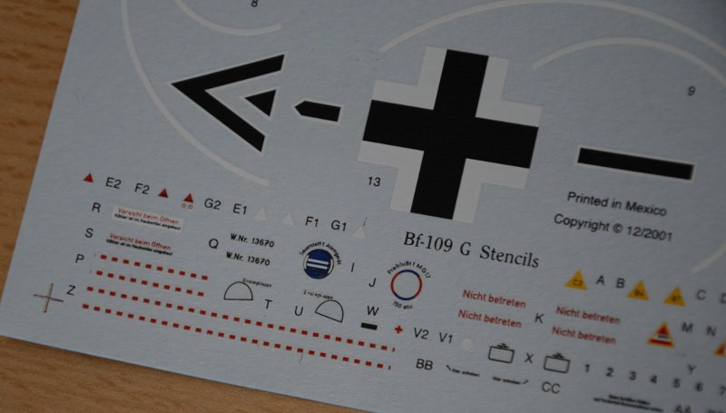

Boah, da hab ich erstmal blöd geschaut als das kleine Fieselzeug hier ankam. Echt krass, wie detailiert diese kleinen MGs sind! Und weil mir die Decals auch nicht gefielen und ich eigentlich Swastikas haben wollte, hab ich mir noch einen Decalsatz von Eagle Strike bestellt. Leider waren die begehrten Zeichen aber mit Edding oder wasweisich übermalt. Also wieder keine Hoheitsabzeichen... Aber dafür sind die meisten Beschriftungen schärfer und von besserer Qualität bzw. überhaupt vorhanden, als bei den Decals von Revell. Letzendlich habe ich gemischt und von jedem etwas verwendet. Denn- sorry- aber auch wenn die Qualität noch so gut ist, wenn da steht "Preblußt für MG17" das geht mal gar nicht!

Dieser Weichmacher Micro Sol ist auch die Schau. Die Decals sehen
größtenteils echt aus wie draufgemalt!

Lagen die Decals dem Bausatz bei oder hast du andere dazugekauft? :wink:

jetzt hab ich dich erwischt-du hast dir nur die Bilderchen angesehen und nicht die Beschreibung gelesen :) Ich hab doch geschrieben, dass ich noch welche von Eagle Strike gekauft habe. Aber vielleicht hast dus ja übersehen oder so. Mit den die dabei waren, konnte man nur die Maschine von Werner Mölders darstellen. Nichts gegen den Oberst, aber ich wollte die Pik As des JG53 draufhaben. Ausserdem waren da viel mehr Wartungshinweise dabei als beim Originaldecalbogen. Wobei ich aber ein paar davon schon verwendet habe. Die welche mir besser gefallen haben, hab ich genommen.

Sehr gut finde ich hier die Decals! Die liegen sauber und ohne silbern am Modell.
