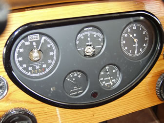

Die Innenausstattung stelle ich mir so vor:
Rotes Leder an den Seiten unten rum, die Seiten oben und Decke beigefarben.
Die Sitze lackiere ich in der Farbe des Leders. In die Rückenlehnen sollten die Klapptische.
Weiß jemand, ob die Instrumente beleuchtet waren? Oder gar durchleuchtet?

ich weiß jetzt nicht welche Lampe Du meinst, auch habe ich diesen Royce noch nicht gebaut.
Gern kann ich Dir aber Bilder vom Amaturenbrett senden, ich habe einiges in meiner Bildersammlung.
Die Anzeigen sind nicht durchscheinend sie wurden über den Rand von hinten herum, sozusagen indirekt beleuchtet.
Montag, 30. Dezember 2013, 23:31
Instrumentenbeleuchtung
Da hast Du natürlich Recht.
Du hattest Bilder angeboten und reichlich Fachwissen, das wars, was ich im Kopf hatte, sorry. Und cool!
Das besagte Bild von Dir.
Der dunkle Hozrahmen mit dem Spiegel. Sieht für mich aus, als wenn das eine Lampe innen rechts ist.
Schön, daß die Instrumente beleuchtet waren.
Ich denke, kriege eine Beleuchtung ähnlich des Originals nicht hin (Jetzt nicht mehr).
Das Schwarze ist Ebenholz.
Das Mahagonifurnier habe ich aus einem 2 Meter langen Blatt ausgeschnitten. Mir gefällt die Maserung, schon fast maßstabsgetreu.
Wäre schade drum, sieht richtig edel aus.
Werde versuchen ein Foto vom durchleuchteten Armaturenbrett zu machen.
Leider sind meine Möglichkeiten was Fotografieren betrifft nicht so.
Danke für die flinke Hilfe.

Und das versprochene Foto vom durchleuchteten Armaturenbrett (entschuldigt die Quali, war mit dem Gegenlicht nicht einfach).
Am unteren Rand der Armaturentafel leuchtet es noch leicht durch, wird noch korrigiert.
Leider spiegelt sich Tageslicht Auf dem Cokpit, daher der leicht graue Schimmer.
