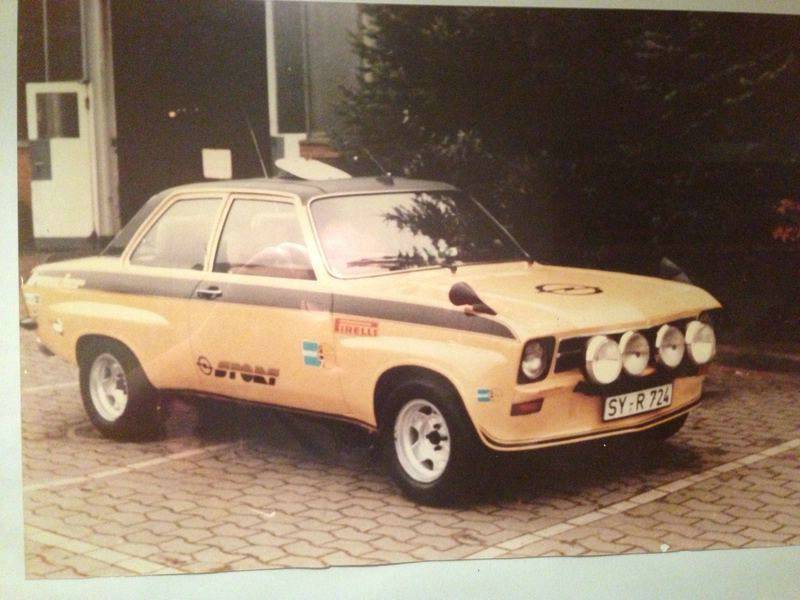

Hallo Ralf,
besten Dank für Deine Antwort.
Die Oberfläche soll schon eine ziemlich raue Struktur erhalten, es soll das Dach eines 1976 Opel Ascona A abbilden.
Ich baue aktuell das Auto meines Onkels nach --> siehe Bild (wenn auch nur schlechte Qualität).
Ich befürchte nur, dass ich im Maßstab 1:18 den Effekt mit den mehreren schichten nicht ganz erreichen werde.
Sven

Hallo!
Doch,doch,das geht!
Dünne Schichten aus 30-40 cm Entfernung!
Einfach nur mehrmals Nebeln,mit der Zeit wird das dann narbig!
Oder Du besorgst Dir im Baumarkt "Hammerschlaglack" !
https://www.motipdupli.de/de/produkte/du…t/ipg-1067.html
Ist aber meiner Meinung nach viel zu grob!
Wäre aber eine Möglichkeit.
Gruss Ralf

Bei der TV-Serie Die Gebrauchtwagenprofis hat Edd China mal bei nem Porsche 914 den Vinyl Effekt auf dem Dach nachgearmt, in dem er mit einem groben Borstenpinsel dickflüssige Farbe aufgetupft hat. Vielleicht geht das ja auch bei Dir im Modell. Sah nachher echt gut aus.

Ich kann nur stinknormales Malerkreppband empfehlen.
Günstig und sieht m.M. nach sehr gut aus. :thumbsup:
Edit: wenn du es so haben willst wie auf dem Bild, dann klebst du erst eine Bahn Krepp in die Mitte des Daches, dann auf den Seiten 2 weitere. ( leicht überlappend mit der mittleren!) Dann hast du eine schöne "Naht" wie auf dem Bild ganz schwach zu erkennen.
Hoffe ich konnte dir ( oder euch) helfen!
Gruß Jonas

Hallo Jonas,
auch dir besten Dank.
Zwei Fragen dazu:
- geht das Krepp nicht nach ner Zeit ab?
- kann man es so sauber verkleben, dass man keine übergange sieht?

Freitag, 27. Dezember 2013, 23:09
Axel, genau die Anleitung hab ich gemeint! :ok:
Gruß Jonas
