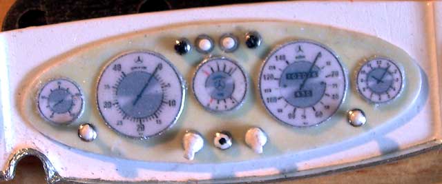

aha, jetzt verstehe ich. Dann solltest Du Dir erstmal Originalbilder ansehen, im Netz sind reichlich zu finden.
Ich habe auch eine große Datenbank und kann Dir gern behilflich sein.
Die Amaturen sind natürlich nicht nur flach aber sie sind auch nicht erhaben, was Du mit "Unterlegscheiben" erreichen willst.
Tacho, Uhr usw. sind eher vertieft eingebaut. Bedeutet wenn Du da was machen willst bohre entsprechende Löcher und setzte die Instrumente von Hinten ein.
Dies erfordert allerdings etwas mehr Arbeit.
Andererseits waren die Armaturenbretter meist so gestalltet das die Instrumenteneinheit als ein festes Bauteil war.
Hier mal ein Bild meines Mercedes Umbaus. Hier habe ich die Ziffernblätter auch nur aufgeklebt.
Bausatzbauteil
mein Eigenbau
