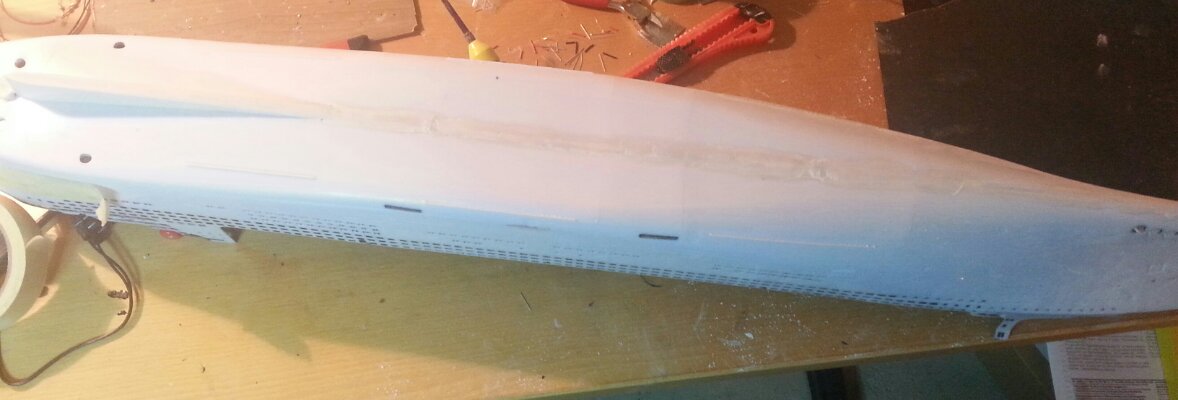

Karton positioniert; sind ja doch ne ganze menge teile drin :)
Der Rumpf ist dann doch größer als man im ersten moment erahnt
Und weil es soviel Spaß bringt und bei diesem Modell gar nicht mal so schwer ist, durch die dicke des materials, habe ich angefangen die restlichen fenster auszubohren.

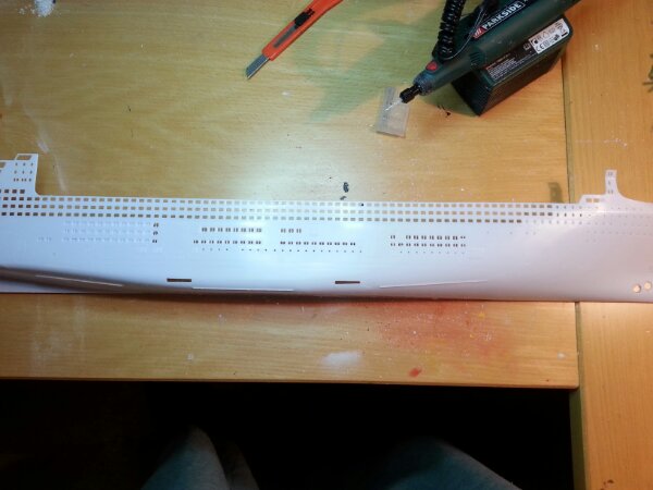

ich habe knapp drei stunden gebraucht um alle fenster. kluesen , bullaugen auszubohren
nun schleife ich das ganze von innen an und lackiere die erste schwarzschicht von ihnen, denn wie sich jeser denken kann wird diese qm2 auch beleuchtet.

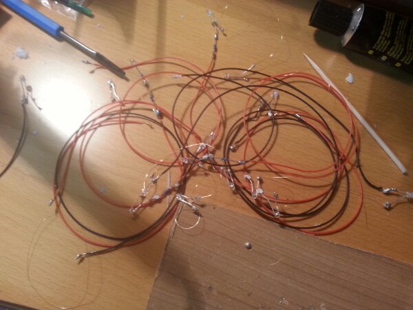

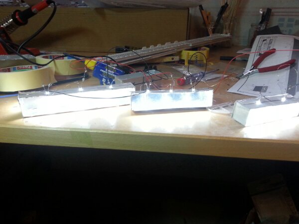

ich bin noch ein relativ großer nerd in Hinsicht auf elektrokram im modellbau. das basic wissen 8st zwar vorhanden und löten mit einem doppelt so groseb spitze war in der ausbildung auch nicht das problem aber trotzdem fehlt einem die Übung gerade mit solch kleinej smd und peds
beleuchtung von innen werde ich mit kammern errichten. also mehrere kammern mit 3 leds. wie viele werde ich schauen. ich werde keine wevhsellichter einbauen. nur ein paar fenster verdunkeln etc.

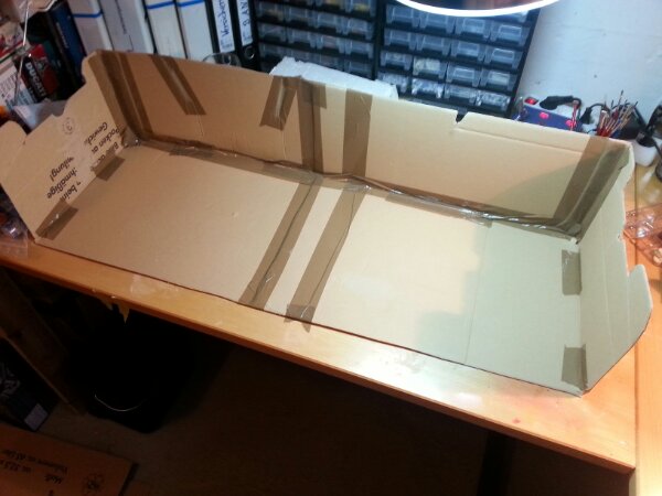

meine lackierkabine gerade mal schnell gefertigt. und trotz dieser größer sind vorne und achtern wenn ein qm2 teil drin liegt nur 3 cm bis zur Seitenwand

Währenddessen habe ich m8ch mit der elektronik beschäftigt und auch da gings vorran.
werd die schaltung noch ein wenig erweitern, das sind jetzt erstmal nur testzwecke gewesen
da kommt d9ch mal weihnachtliche stimmung auf ;)

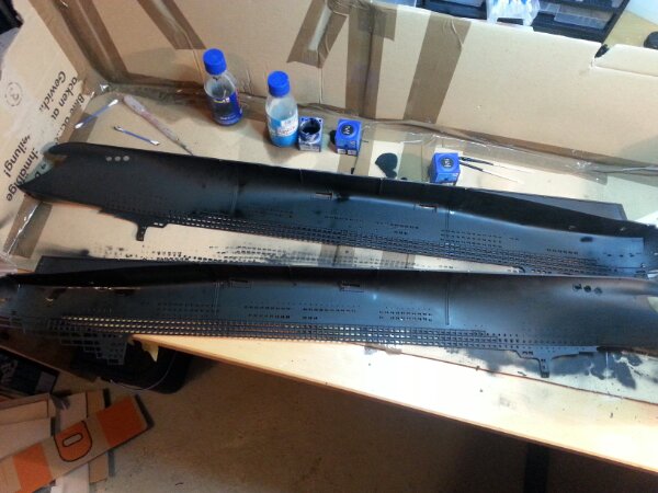

hier noch nachgereicht
gott sei dank kann man hier gut üben auf der Rückseite :) jetzt hab ich das richtige mischungsverhaeltnis wieder
morgen kommt n9ch eine zweite schicht schwarz 1. zum wieder reinkommen mitm brushen und 2. um 100% sicher zu sein, dass kein licht irgendwo raus scheint

Die Lackierkabiene is ja klasse :grins: meine besteht aus einer Family-Pizzaschachtel :lol:

:D muss ja irgendwo gesprüht werden. aber pizzakarton ist auch ne schoene idee und wenn Käse reste noch drin sind hat man immer was zu essen da für zwischendurch :)

bin schon gespannt wie sich die Beleuchtung am Ende macht. Sieht aber schon gut aus.
Was hast du als Stromquelle? Trafo oder Batteriepack?
Was für Vorwiderstände verwendest du?
Wenn die Spannung nicht passt kann es durchaus dazu kommen dass die Farbe sich verändert.

Ich habe ein netzstecker 12v

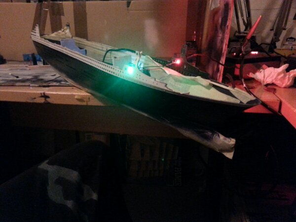

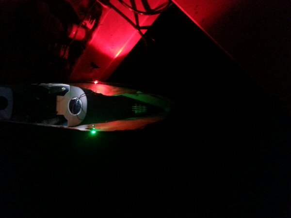

ich konnte es nicht abwarten. deswegen hab 8ch schon mal zwei posi lampen eingebaut
muss nur einen hoeheren Widerstand vorsetzen damit sie nicht mehr so hell sind. errechnen kann man das ja nicht wie hell eine led dann noch ist? wird doch wohl ein rumprobieren werden...

schaut schon ganz gut aus :thumbup: . Bin schon gespannt ob du die Decals drauf machst. Ich hatte es trozt Vorsicht und Gedult nicht geschafft :heul: .
Die Helligkeit deiner LED's kannst du schon berechnen. z.B. https://www.passatplus.de/arbeitshilfen/…-widerstand.htm

Das ist ja ein ganz normaler widerstandsrechner..das bekomme ich auch im kopf hin ^^
Frage ist ob man die helligkeit prozentual mit vor Widerständen berechnen kann. Naja ich werde morgenmal mit 300 und hoeheren probieren. Momentan habe ich 200 verbastelt. 195 ohm werden rechnerische benötigt

hab zwar jetzt auch nicht die größte Erfahrung in Elektrotechnik, aber wenn man sich die Formeln anschaut sind sie alle Linear - also Prozentual. Ich würd mal nen doppelt so großen Widerstand verbauen und sehen wie das wirkt :hey:
Mittwoch, 11. Dezember 2013, 23:00
am einfachsten löst du das Problem wenn du andere LEDs einbaust, welche mit geringerer Lichtstärke. Deine LEDs strahlen ja wie die Taschenlampen. Es ist ziemlich sinnfrei wenn man eine LED mit 50 -100mcd Lichtstärke braucht aber eine 10000mcd LED einbaut und die dann krampfhaft versucht runterzudimmen...Selbst bei 5mA sind die bestimmt noch zu hell.
Es gibt für jeden Zweck die geeignete LED. Und für jeden Typ gibt es ein Datenblatt ( wenn man beim richtigen Händler kauft...). Man braucht nicht unbedingt das komplette Datenblatt, die Angaben Lichtstärke, Flußspannung, Wellenlänge genügen für unsere Zwecke schon.
Grüße aus EF
Jürgen
Mittwoch, 11. Dezember 2013, 23:14
Die LED´s sind vollständig dimmbar.
Der verhältnismäßig geringe mcd-Wert erklärt sich durch den großen Abstrahlwinkel. 400mcd bei 100° entsprechen ca. 5.000-6.000 mcd bei 25° Abstrahlwinkel
Aus der artikelbeschreibung
Hmm ich werd morgen mal versuchen, bzw sobald ich größere Widerstände habe, das ganze dann zu dimmen.
Gruß Tove

Donnerstag, 12. Dezember 2013, 09:40
Das ist im Grundsatz zwar richtig, sagt aber noch nichts über den konkreten mcd-Wert deiner LED aus.
stimmt auch, nur funktioniert das "Dimmen" mit nur vergrößertem Vorwiderstand nicht wirklich gut, "richtiges" Dimmen realisiert man mit PWM-Stellern, brauchst du also noch ein wenig Elektronik dafür. Deswegen ja mein Hinweis, daß die einfachste und billigste Lösung darin besteht LEDs mit der passenden Lichtstärke zu verwenden.
Datenblatt und Artikelbeschreibung sind oft Zweierlei...
Man kann die Helligkeit von LEDs unbekannten Typs auch mit einem einfachen "Hausmittel " einschätzen: Nimm ein Multimeter mit Diodentestbereich (gibts schon für unter 10,-), damit kannst du deine LEDs nach der Helligkeit sortieren.
Grüße aus EF
Jürgen
Die QM2 steht auch noch auf meiner Werftliste...
Donnerstag, 12. Dezember 2013, 10:24
Multimeter hab inich da. Werd ich gleich mal schauen.
Hab mir zu Spaß mal je 10 rote und grüne leds mit 100mcd bestellt. Um einfach mal den unterschied zu sehen.
Darf man erfahren wo du deine leds bestellst?
Edit: die frage warum eine smd gelb leuchtet ist geklärt. Der hersteller bzw vertrieb hat mir geantwortet und mitgeteilt, das es eine fehllieferung gab, da scheinbar mehrere kunden das selbe problem hatten. Jetzt bekomme ich nochmal grüne smds geschickt.
Ein qm2 holzdeck wurde auch gerade an mich versendet :thumbup:
Gruß Tove
