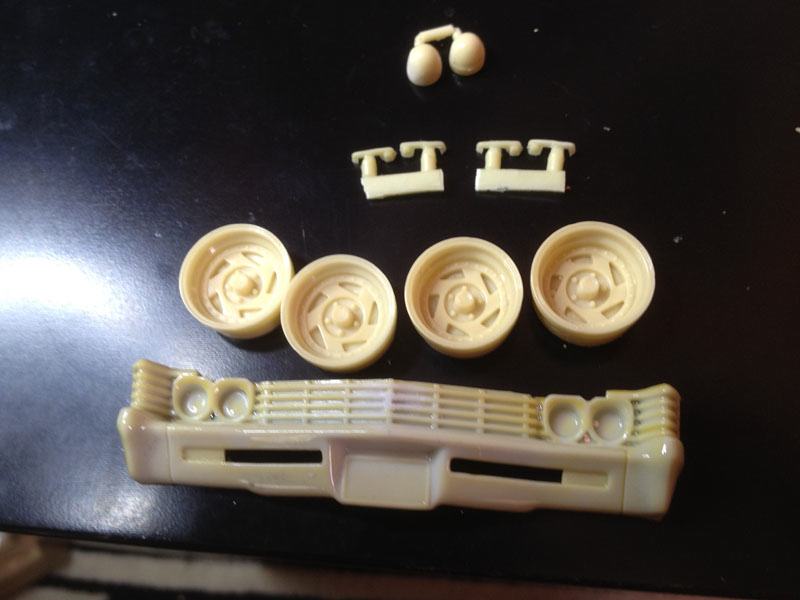

Aber bis dahin ist es noch ein weiter Weg. Erst mal eine Übersicht über die vorhandenen Teile machen:
Die gelblich-beigen Teile sind die des Resin-Transkits von Scale Production, alles andere vom Street Machine-Kit von AMT.

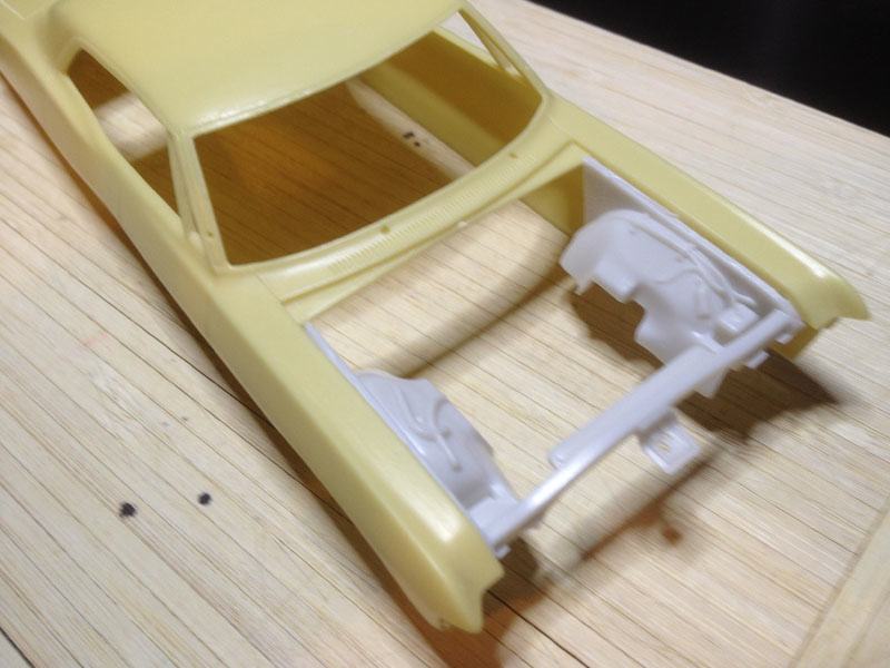

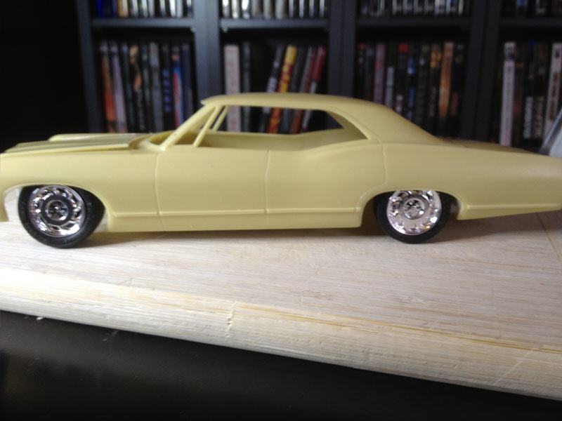

Was mir als erstes auffiel, war das fehlen des Motorraums bei der Resin-Karosse (und das ist auch der einzige Nachteil, ansonsten ist der Transkit wirklich Top!)
Also schnitt ich erstmal den Motorraum des AMT-Kits aus...
und transplantierte ihn in die Resin-Karo. Sieht doch schon schön aus, vor allem mit dem Haubenschloss.

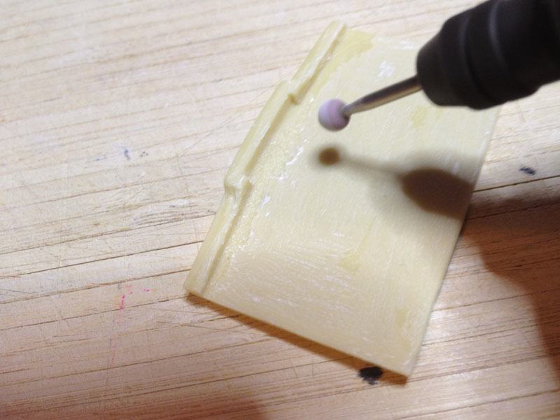

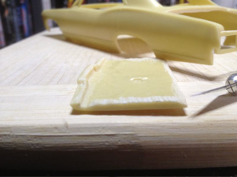

Ein wichtiges Feature des Serien-Chevys ist ja das Waffenarsenal der beiden Dämonenjäger im Kofferraum des Impalas. Da ich dieses auch darstellen möchte, war mein nächster Schritt das ausschneiden des Kofferraumdeckels.
Also erstmal vorsichtig mit dem Bastelmesser entlang der Sicken geritzt.
Mir tun jetzt noch die Finger weh, das Material war an dieser Stelle ganz schön massiv wie man hier sieht. Deshalb und aufgrund des enormen Gewichts des Deckels musste ich einen halben Tag lang ordentlich Material abtragen:
So ist es schon besser und nicht mehr ganz so massiv:
Als nächstes werd ich mir wohl ein paar Scharniere basteln...

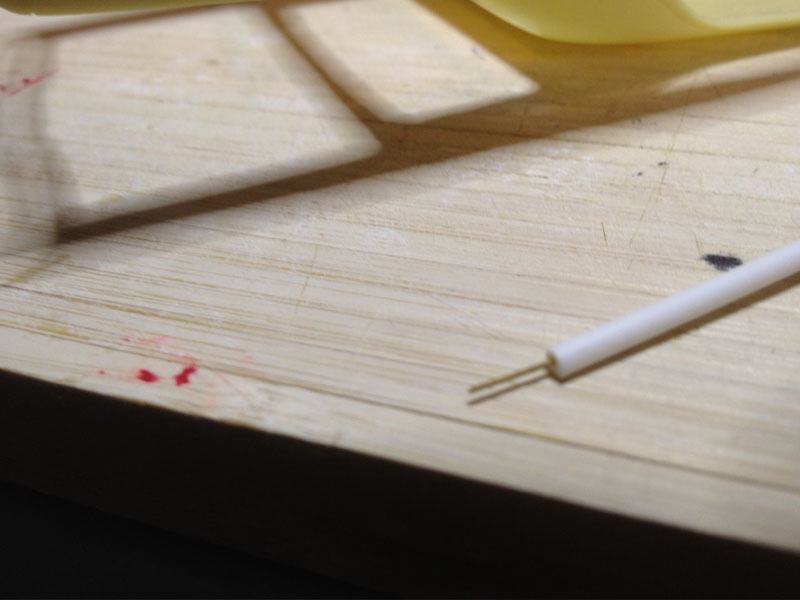

Der nächste Schritt war, ein paar Scharniere zu basteln, damit man den Kofferraum nach Belieben öffnen und schließen kann.
Dazu nahm ein Stück Plastikröhrchen von Evergreen Strip Styrene und etwas dünnen Draht:
Jeweils ein kleines Stück Röhrchen links und rechts an die Kofferraumkante geklebt und aus dem Draht zwei kleine Bügel geformt, an die dann der Kofferraumdeckel befestigt wird.
Nebenbei fiel mir noch auf, dass der Resin-Kit im Gegensatz zum AMT-Modell kein Kofferraumschloss hatte, darum hab ich mal eben eins gebohrt:
So weit, so gut...

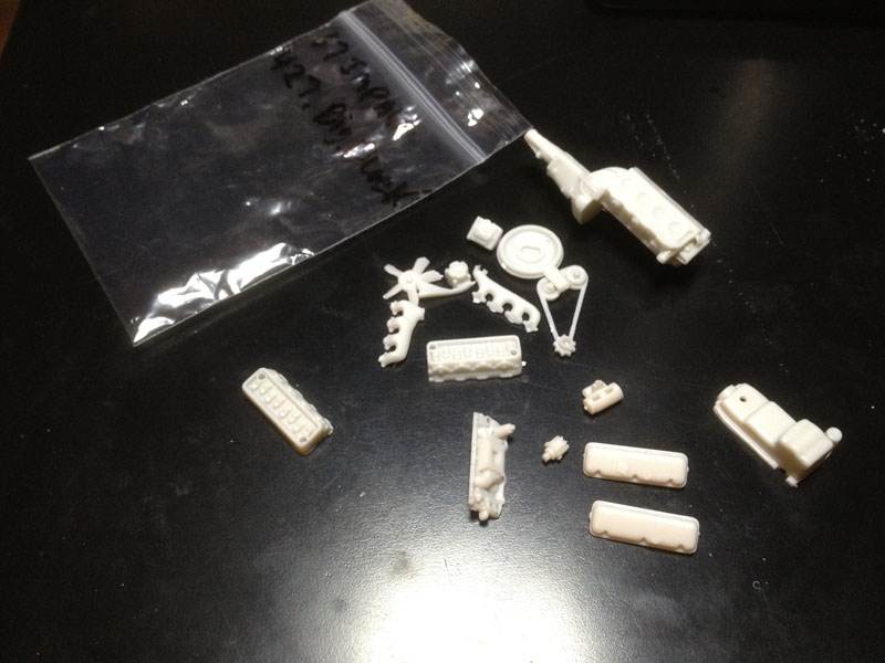

Juhu, der Motor ist da!
Kurze Erklärung: Der Motor des AMT-Streetmachine-Kits ist ja ein modern aufgemotzter 427er und wäre deshalb nicht sonderlich adäquat für das Supernatural-Modell:
Aber ich hatte Glück: Auf der amerikanischen Seite eines großen Internet-Auktionshauses fand ich jemanden, der aus seinem Stock-Impala offenbar ein Slotcar gebaut hat und daher die Innereien nicht brauchte. So konnte ich den original Motor des Stock-Kits bei ihm ersteigern, hier die Teile:
Und hier schon mal der zusammengebaute Block:

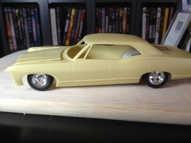

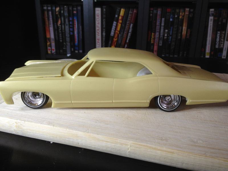

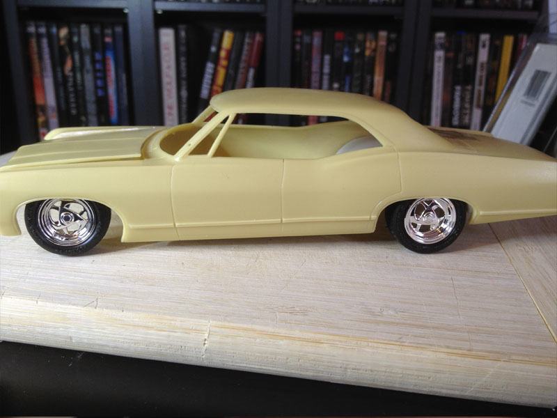

Und jetzt für zwischendurch mal ein paar Gedankenspielchen:

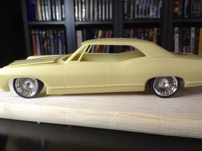

Ihr wisst ja ich bin eigentlich Customizer, Serienmäßige Autos liegen mir nicht so. Deshalb rattern mir schon die ganze Zeit Ideen durch den Kopf, was man aus dem 4-Türer noch so alles machen könnte, würde man denn nicht den Wagen aus der Serie bauen wollen.
Hier ein paar Beispiele:
Mit den Customfelgen aus dem Street Machine-Kit.Weiß nicht, die sehe ich eher auf nem Hot Rod.
Mit Pegasus Daggers. Schon besser, ein bisschen größer und fetter. In Dunkelrot-Metallic und ner Soundanlage im Kofferraum?
Etwas rustikaler vielleicht, mit Wolfrace-Felgen? Hmmm, man könnte einen Demolition-Derby-Teilnehmer draus machen.
OK, das ist sehr 90er, mit den Corvette-Felgen. Obwohl... man stelle sich einen ZR1-Motor vor, vielleicht noch integrierte Corvette-Rücklichter. Ein Family-Cruiser mit Corvette-Eigenschaften, damit Papa auch Spass hat!
Gangsta-Style. Die großen Speichenfelgen machen den Impala böse und edel zugleich. Hat was!
Large-Diameter Five-Spokes. Weiß nicht, die Felgen ne Nummer kleiner, den Impala noch etwas tiefer, eventuell ein Topchop? A nice New-Age-Custom.
Jaaaa, 60er Jahre Impalas kommen immer gut als Lowrider, warum nicht mal ein 4-Türer? Übertreiben wir es mal ein bisschen: Kofferraum und Türen öffnen (die hinteren als Suicide-Doors), ein T-Top und ne heftige Metallic-Lackierung! Advanced Chemistry, aber das würde mir gefallen!
60´s-Style-Custom Car. Lecker! Schön tief,Astro Supremes, ein Custom-Tube-Grill, in Weiss/Blau Metallic und ein paar Pinstripes... :sabber:
Mild Custom mit Smoothies. Auch cool! Mattschwarz mit roten Scallops, oder einem Gene-Winfield Fadeaway-Paint Job? Weisswandreifen stehen dem Impala auf jeden Fall!
Ach ja, wie ich an anderer Stelle schon sagte: So viele Ideen und so wenig Zeit :heul: Aber wenn der Transkit noch mal neu aufgelegt wird, vielleicht besorg ich mir dann noch einen! Was meint Ihr?

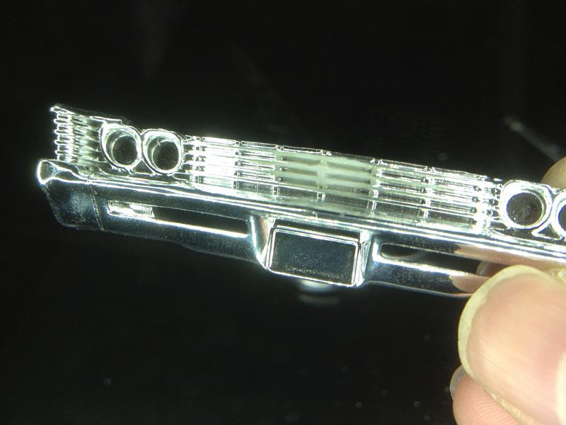

Die verchromten Teile sind endlich angekommen!
Und sie sehen echt super aus! Ein solches Ergebnis hätte ich mit Alclad nie im Leben hingekriegt:
Das war auf jeden Fall nicht das letzte Mal, dass ich Teile zum Beschichten weg schicke :ok:

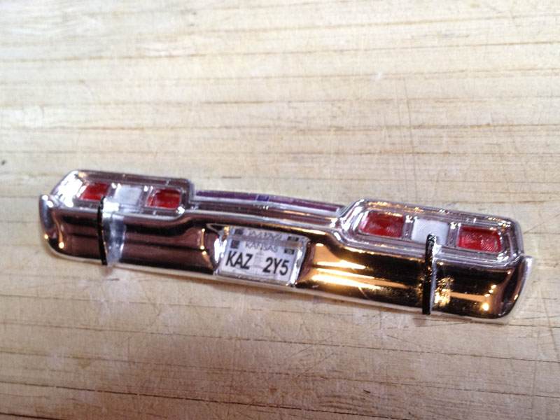

Hab mich dann gleich mal an die weitere Detailierung der Front gemacht, den Grill geschwärzt, die Scheinwerfergläser und das Kennzeichen angebracht und die Blinker bearbeitet:
Und dann erst ist mir mein Versäumnis aufgefallen! Der Supernatural-Impala verfügt über Bumper Guards an der Stoßstange:
Mist, das hätte mir ja auch mal früher auffallen können :doof:
Naja, man nehme halt ein paar Stückchen Sheet-Styrene...
...fräse sie in die richtige Form...
...guckt, ob sie auch passen...
...und versehe mit etwas BMF und schwarzer Farbe.
So konnte ich mein Versäumnis dann doch noch korrigieren.
Puh, Glück gehabt!

auch das hier scheint ja wirklich ganz großes Kino zu werden, auf jeden Fall sehen die Chromteile ja einfach traumhaft aus, die Firma in Flöha habe ich mir ebenso gemerkt...da werden wohl auch bald von mir ein paar Aufträge kommen...
hattest Du die Oberfläche vorher an der Stelle des Logos geschliffen? Falls ja, bis zu welcher Körnung?
bei der Mühe die Du dir gibst: wenn ich mich nicht täusche, hatte der Serienimpala "nur" einen 327er Motor und nicht den großen 427er - ich glaube bei deiner Detailliebe, würdest Du dich im Nachhinein ärgern ;)

Dei Chromteile sind wirklich einsame spitze. Da kann selbst ALCLAD nicht mithalten.
Jetzt mal 'ne blöde Frage. Hast Du die Felgen nicht aufgedremelt? Die sehen so komplett verchromt aus.

Hab aus Langeweile mal reingeschaut, bin ja mehr bei Figuren.
Aber allein die adresse vom Chromierer hat sich allemal gelohnt !
Danke. Werde weiter hier lesen was' zu lesen gibt

@ meerlis11: Hab es mit 600er Körnung geschliffen, bis das Logo weg war.

Am Heck hatte ich dann wieder die gleichen Hindernisse, wie an der Front: ein SS-Emblem und keine Bumper Guards.
Also auch hier das Logo weggeschliffen und noch ein paar Streifen Plastik in Form gefräst...
...und mit Chromfolie überzogen.
Hier also das fertige Heck mit Rücklichtern, Bumper Guards, Kennzeichen und der korrekten Zierblende darüber, welche ich mittels Decalfilm selbst geduckt habe:

Hey, da bin ich wieder! Hat ein bisschen länger gedauert, aber jetzt geht´s endlich weiter und hoffentlich auch etwas kontinuierlicher... :whistling:
Beim letzten Mal hatte Puk die vollverchromten Felgen bemängelt und ich geb ihm recht, das sah nicht so toll aus. Ursprünglich wollte ich die Löcher schwärzen, wie ich es mit dem Kühlergrill gemacht habe und hatte das mal an einer Felge aus der Grabbelkiste probiert. Das zeige ich jetzt aber nicht, weil sah sch... aus!
Darum hab ich es gewagt und die Löcher aufgedremelt. Hatte zwar Angst wegen dem Chrom, aber es hat gut funktioniert und der unterschied ist enorm:
Um die Chrom-Beschichtung nicht zu beschädigen habe ich die Löcher nicht von vorn aufgebohrt, sondern von hinten das überschüssige Material weggeschliffen:
Hier der komplette Satz. In meiner Reste-Kiste habe ich dann auch schon mal einen Satz adäquater Reifen gefunden, wo die herstammen weiß ich nicht mehr, aber sie sehen nach Monogram-Teilen aus.
So und jetzt wird weiter gebastelt. Als nächstes nehme ich mir den Kofferraum vor.
