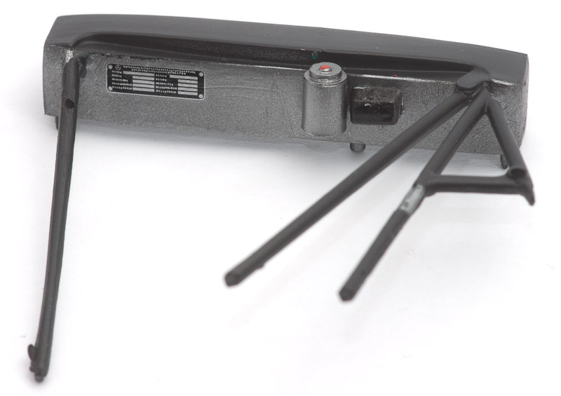

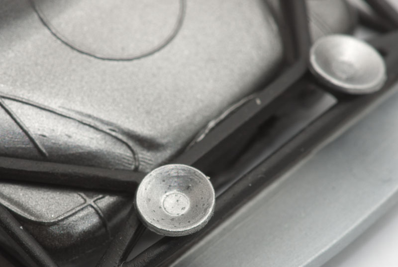

Gestern Abend habe ich dann noch versucht, die Türen und die Motorhaube in Form zu bringen. Mit der Motorhaube bin ich recht zufrieden, mit den Türen war ich es, bis ich die Makro-Aufnahme gesehen habe ;) Vielleicht widme ich mich heute Abend nochmals der Beifahrertür.
Das kleine Stück Gussgrat neben dem Scheinwerfergehäuse ist mir auch erst auf dem Foto wirklich aufgefallen. Das wird auf jeden Fall auch noch geschliffen.

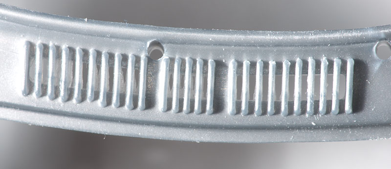

Leider bin ich diese Woche nicht wirklich vorangekommen. In erster Linie habe ich mal alle Teile herausgesucht und entgratet, die im Anschluss Alu-farbig werden. Inzwischen sind sie auch mit Scheuermilch entfettet und warten auf die Grundierung. Einen kleinen Fortschritt habe ich jedoch, den ich zeigen kann: die Lüftungsschlitze vor der Windschutzscheibe waren mehrheitlich durch Fischhäute verschlossen. Die habe ich in mühsamer Kleinarbeit frei geschnitzt:
vorher:
nachher:
Gruss,

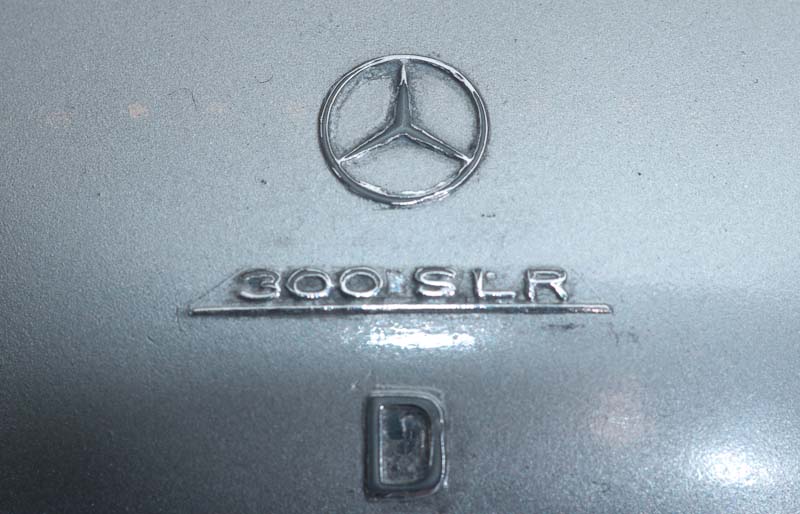

Dann habe ich die erhabenen Teile auf dem Kofferraumdeckel mit BMF überzogen
und anschliessend noch die Türen und die Karosserie mit Alclad Gloss Black Base grundiert. Bei den Türen habe ich nach der Grundierung festgestellt, dass beide im unteren Bereich recht heftige Kratzer aufweisen. Dort werde ich also nochmals etwas schleifen und anschliessend neu grundieren müssen. Mit der Karosserie bin ich bisher ganz zufrieden :)

Freitag, 20. Dezember 2013, 17:37
Hoi Urs
Beim BMF-Schneiden hast du den Kofferraumdeckel leicht verletzt, besonders unterhalb des Stern's und des D's. Sind die Schnitte so zart das sie durch die Grundierung verschlossen werden oder musst du da auch noch nachschleifen ?
Ansonsten schaut der SL schon lecker aus :) .
Nach der Grundierung hatte ich eigentlich das Gefühl, dass der Schnitt unterhalb des Sterns nach der Lackierung nicht mehr zu sehen sein sollte (der Schnitt unterhalb des "D" war bereits nicht mehr zu sehen). Leider ist er nach der Lackierung überdeutlich zu sehen gewesen.
Also habe ich versucht, den Schnitt beim Stern wegzuschleifen und hatte vor, anschliessend nur den Kofferraumdeckel nochmals zu entlacken und frisch zu lackieren (einfach drüber lackieren konnte ich nicht, da ich die Alufarbe absichtlich nicht ganz deckend aufgetragen hatte, so dass stellenweise noch das schwarz der Grundierung leicht durchschimmerte). Allerdings habe ich beim Schleifen einen kurzen Moment nicht aufgepasst und auch eine Stelle ausserhalb des Kofferraumdeckels erwischt :motz: Also habe ich kurzerhand die gesamte Karosserie nochmals entlackt, frisch grundiert und den Lack wieder aufgetragen. Dabei hat mir gestern Abend bei der (geplant) letzten Schicht Alu die Airbrush die Farbe auf's Modell gerotzt... :bang: Ich werde nun versuchen, ganz vorsichtig zu schleifen, evt. nochmals eine Schicht auftragen und wenn das auch nichts nützt, wird die Karosserie halt zum zweiten Mal entlackt...

Nun versuche ich noch irgendwie, die mit BMF beklebten Teile auf dem Kofferraumdeckel wieder vom Lack zu befreien. Ich habe es schon mit MicroMesh versucht, aber nach einer Weile das Gefühl gehabt, dass auch der Lack rundherum leicht angegriffen wird. Anschliessend habe ich versucht, mit einem Zahnstocher, den ich immer wieder in Vallejo Airbrush-Reiniger getippt habe, die Farbe zu entfernen. Da habe ich nun das Gefühl, dass so gut wie gar nichts passiert... und vor allem habe ich Angst, dass es beim doch sehr kleinen Schriftzug nicht so gut funktionieren könnte, wie beim Mercedes-Stern. Mal schauen, wie ich das am Ende hinbekomme... :rrr:

Ist es inzwischen dir gelungen den BMF-Schriftzug vom Lack zu befreien ? Oder ist das erstmal auf später verschoben ?

An die Freilegung der BMF-Schriftzüge habe ich mich bisher noch nicht getraut, das schiebe ich momentan immer etwas vor mir her und hoffe darauf, dass sich irgendwann die Farbe von selbst an den genau richtigen Stellen ablöst :D
Sorry, aber da wirst Du wohl lange warten können :baeh: . Ich beschleunige die Angelegenheit mit einem Wattestäbchen, das ich in Verdünnung getränkt habe. Nur ganz wenig. Und dann über die erhabenen Stellen leicht drüberwischen. Auch hier gilt: Übung macht den Meister. Du schaffst das :ok:
Nachdem ich nochmals etwas gewartet hatte, tendiere ich dazu, Matze recht zu geben... :will: Da hat sich wirklich nichts getan... Also hab' ich mich hingesetzt und versucht, mit Wattestäbchen und Verdünnung, die Farbe wieder weg zu kriegen. Dabei hat sich leider bestätigt, was ich zuvor schon mal das Gefühl hatte, gesehen zu haben: beim Versuch, die Farbe von der BMF wegzuschleifen, habe ich mir stellenweise gleich noch die BMF weg geschliffen... :bang: Mein erster Gedanke war nun, die BMF wieder weg zu kratzen, die Motorhaube neu zu lackieren und anschliessend entweder noch einen Versuch mit BMF zu wagen, oder vorsichtig Schwarz zu pinseln und anschliessend mit Alclad Chrome zu überziehen. Inzwischen habe ich allerdings zu sehr die Befürchtung, mir beim Wegkratzen der BMF noch mehr zu zerstören und tendiere momentan eher dazu, halt doch die Bausatz-Decals zu verwenden. Wird dann zwar nicht so toll, wie wenn es mit der BMF funktioniert hätte, aber das Risiko noch mehr kaputt zu machen ist wesentlich kleiner...

Für die zusätzliche Lüftung (?) in der Motorhaube hatte ich mir überlegt, aus einem feinen Gitter selbst einen Einsatz zu bauen. Dazu habe ich mir im Supermarkt einen Spritzschutzdeckel für die Bratpfanne gekauft und zerschnitten. Mit Fimo eine Negativform des Bausatzteils erstellt und anschliessend das Spritzschutzdeckel-Gitter dort hineingedrückt um die richtige Form zu erhalten. Beim ersten Einpassen in die Motorhaube habe ich allerdings feststellen müssen, dass das Gitter viel zu grobmaschig war... Bin nun noch auf der Suche nach einer feineren Alternative. Irgendwo sollte ich noch ein Reststück des Gitters haben, welches beim Ferrari 360 Spider-Bausatzes dabei war. Sobald ich diesen Rest gefunden habe, werde ich schauen, wie das von der Grösse her passt und es evt. damit machen. Da bin ich einzig noch am überlegen, wie ich das anstellen kann, dass dann die Form beibehalten wird...
Wenigstens habe ich in der Zwischenzeit noch das Chassis fertig gekriegt:
Weiss jemand, wofür diese beiden "Teller" sind?
Der Innenraum ist nun auch fast fertig (bis auf die Sitze natürlich): Einzig beim Seitenteil des Beifahrersitzes habe ich festgestellt, dass ich die Farben vertauscht habe: der Teil, der zum Sitz zeigt ist nun Alu und der Teil, der zur Mitte zeigt, rot... :doof: Wird heute noch ausgebessert und anschliessend eingebaut.
Das Armaturenbrett ist fertig. Beim Steuerrad war ich mir nicht ganz sicher, wie ich es machen soll. Auf einigen Fotos sind die Streben in der Mitte rot gefärbt, auf einigen sieht es so aus, als ob durchgehend Metall sei... Ich habe es momentan noch nicht rot gemacht, bin mir aber noch nicht ganz sicher, ob es so bleiben soll... Kann mir da evt. jemand weiterhelfen, wie es im Original wirklich aussieht?
Hier noch ein Teil der Feuerwand(?), der auch schon fertig ist und auf den Anbau an den Innenraum wartet:

Die 'Teller', sind die unten ? Wenn ja könnten es die Aufnahmen für einen Wagenheber sein. Sonst :nixweis:.

Für das Einlassgitter tut es manchmal einfache Küchengardine. Der Lack hält es für 1/24 dann auch in Form.

Das sieht ja gar nicht Toll aus. Weder die BMF-Teile noch die Sitze noch das Gitter. Für die Schriftzüge musst du mal testen ob die Decals brauchbar sind, für das Gitter müsste das Gitter auch viel feiner sein, hast du dafür Ersatz gefunden ?, aber die Sitze mit Muster zu lackieren dürfte echt schwierig werden :S .

Was ich mit den BMF-Teilen mache, weiss ich noch nicht, da konnte ich mich noch nicht definitiv zu einem Entschluss durchringen. Momentan tendiere ich wieder eher dazu, die BMF komplett zu entfernen, den Kofferraumdeckel nochmals zum BMFen und zu lackieren und anschliessend nochmals zu versuchen, die BMF freizulegen.
Ein Gitter habe ich inzwischen gefunden (dasjenige, welches beim Ferrari 360 Spider dabei war). Ich denke mal, damit sollte es dann funktionieren :)
Die "Teller" weisen nach oben. Du kannst sie auch auf folgendem Bild am oberen rechten Rand noch erkennen:
Mit Wattestäbchen und Verdünnung hast Du es geschafft, die BMF dermaßen wegzukratzen ? NEVER. Oder habe ich da was falsch verstanden ? Oder Du hast es mit Schmiergel versucht ? Was wäre das für eine Verdünnung, die Metall - und nichts anderes ist BMF - so in dieser Form beschädigen kann ? Klär mich / uns da mal bitte auf.

Könnte es vielleicht sein, dass Du die Ultra Bright-Folie verwendet hast? Die ist mir die Woche bei einem ähnlichen Vorhaben auch unter dem Zahnstocher zerbröselt. Jetzt bin ich auf die New Improved umgestiegen und hatte zumindest nach der Grundierung keine Probleme mit dem Freilegen.
