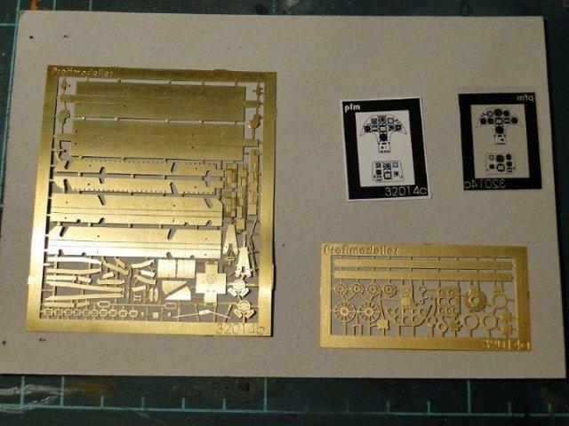

Hi, hier möchte ich euch an meinem Baubericht des Duo Discus von Revell teilhaben lassen. Obwohl erst 4 Jahre alt, ist der Duo mittlerweile nur noch schwer zu bekommen. Dafür hat die tschechische Firma profimodeller aber einen Zurüstsatz bereitgestellt, mit welchem man den Segelflieger aufwerten kann und aus einem Wochenendbausatz ein längeres Projekt machen kann.
Darstellbar sind separate Sitzgurte (im Bausatz sind diese angegossen), ausgefahrene Bremsklappen, Haubenöffnungsmechanismus und div. Kleinigkeiten.

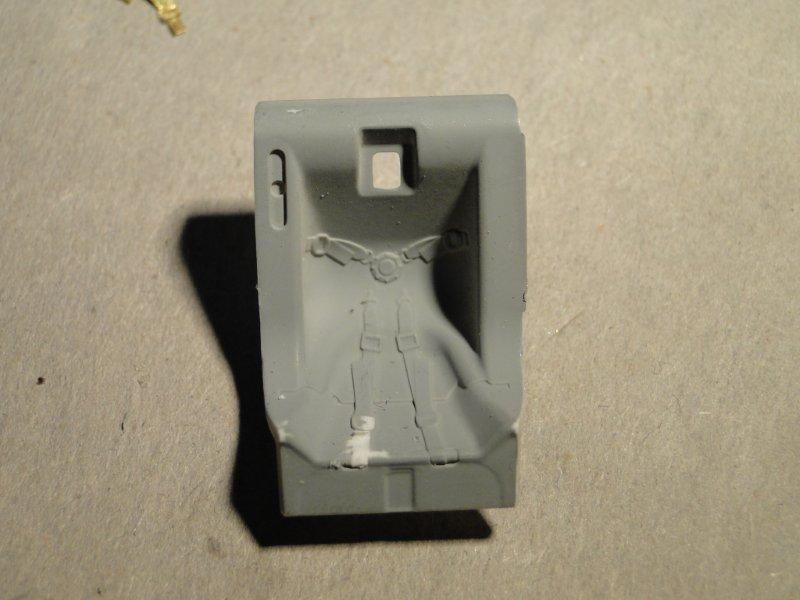

So, weiter geht´s mit den Gurten. So "schön" werden sie im Bausatz dargestellt.

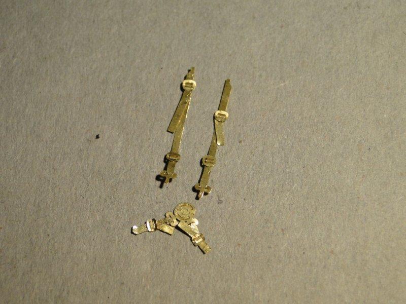

Das zusammenfügen der Ätzteilgurte ist aber eine ordentliche Fieselarbeit. Der lange Gurt muss durch die oberste Schnalle gezogen werden, dann wird das kleine Reststück angeklebt. Die Verschlussschnalle wird unten an dem kleinen Zipfel eingefügt und dieser umgebogen. Gleiches Prinzip bei den Beckengurten.

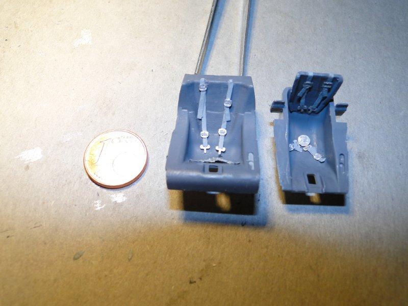

Lackiert und eingebaut würde es dann so aussehen. Allerdings sind mir die Gurte nicht so gelungen, wie ich mir das vorgestellt habe, auch die Sitzschale hat einen viel zu dunklen Grauton. Auch ein Sitzkissen fehlt noch. Das werde ich noch ändern.
