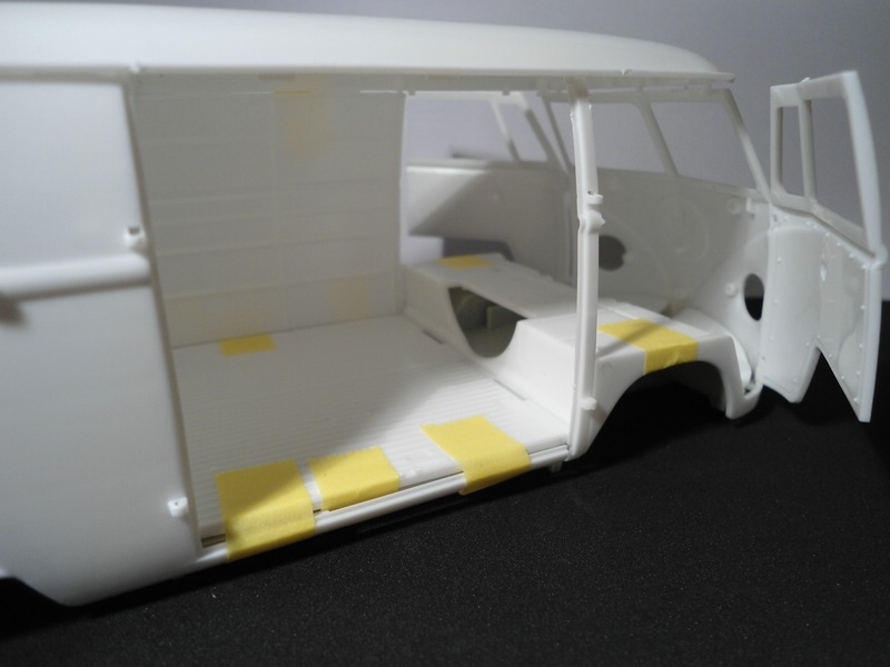

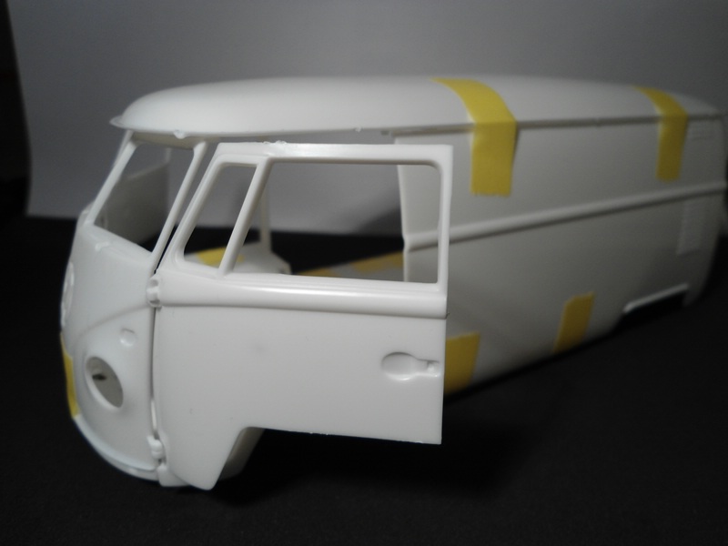

So hier mal die erste Stellprobe... die Passgenauigkeit ist gut. Auf den Bildern evtl nicht zu erkennen, weil überall der Grat noch dran ist, der wird nachher entfernt.
Dann muß ich mir mal ein Kopp machen wegen der Tieferlegung. Wenn die Reifen vorne und hinten im Radkasten sind , ist er hinten tiefer...mal schauen...

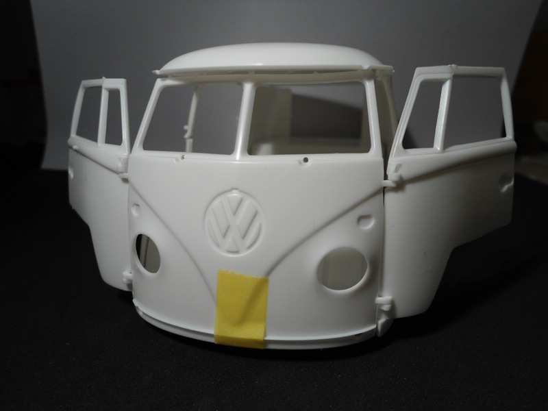

Juhu bei nem T1 muss ich auch dran bleiben und schauen was du da bastelst ,mag den auch noch Bauen als Werksattwagen bzw Porsche Rennservice Wäglschen
was mir komisch vorkommt ist das VW emblem Vorne warum is das schon Ausgetanzt ,da kommt doch bestimmt laut BB en Chromteil dran ?
im Original hängt das ja an der Karosse einach dran ,sag ich mal ,weiss nicht wie ich es erklären soll ,auf dem Bild vom Orig. sieht man es ja
Sieht das beim Modell nicht dann komisch aus ,oder bin ich etwas verwirrt :idee:
Grüße :wink:
Freitag, 22. November 2013, 19:07
@ Schleiferheinz.... da kommt ein Chromzeichen noch ran... liegt dem Bausatz bei... :grins:

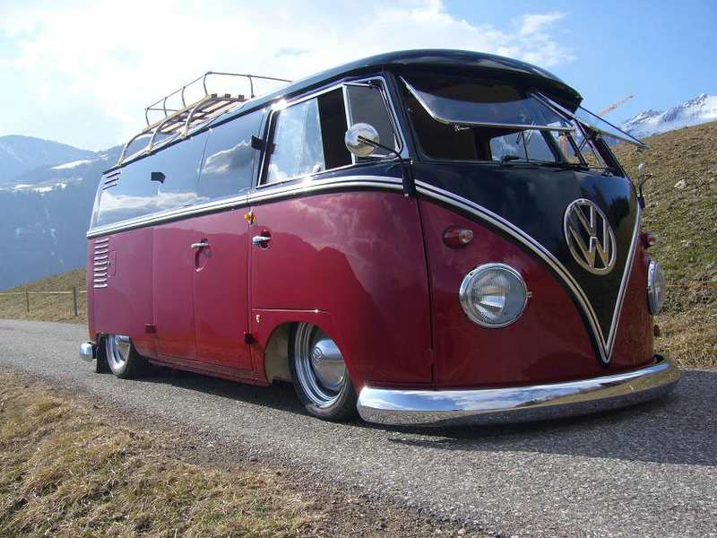

Hallo, falls jemand mal ein Bild hat wie die Radkästen bei solch extremer Tieferlegung wie auf dem obrigen Bild könnt ihr mir das gerne schicken. Irgendwie finde ich nix...
aber normalerweise muss ja der innenre Radkasten höher gesetzt werden, aber denn müßten ja die Sitze auch bissl höher sein oder?? :nixweis:
Gruß Alex :wink:
Freitag, 22. November 2013, 20:23
Hallo ich wieder vlt hilft dir das weiter da ist es zumindest beschrieben und einige ihrer T1s sind echt Tief die jungs habens Drauf :ok: https://www.german-aircult.de/How_low_can_you_go.htm

Hallo Alex, ich habe irgendwo ein perfektes Bild, finde es aber nicht :bang:
Also, der Radlauf wird oben innen aufgetrennt und ein halbrundes Blech reingeschweißt, dadurch muß auch die Sitzbank etwas abgeändert werden.
Die Türen bleiben so wie sie sind.
Freitag, 22. November 2013, 20:45
Achso was für dich evt noch Interessat ist ,wenn du es Orig. getreu willst .
Solche Tiefen wie der Rote hat ,werden fast nur mit nem Airride Fahrwerk gebaut da sie sonst unfahrbar sind .mit nem Airride hast halt die Tiefe und kannst zum fahren in 5 sek auf normal Höhe kommen
Viele T1 haben solch umgebaute achsen wie in dem Link oder auch Gewinde bzw u.a meine ich auch Porsche komponenten dran mit Radkasten anpassung bekommste da schon ne Ordentliche Tiefe aber wenns Fahrbar sein sollte ,nicht ganz so extrem wie auf dem Bild .

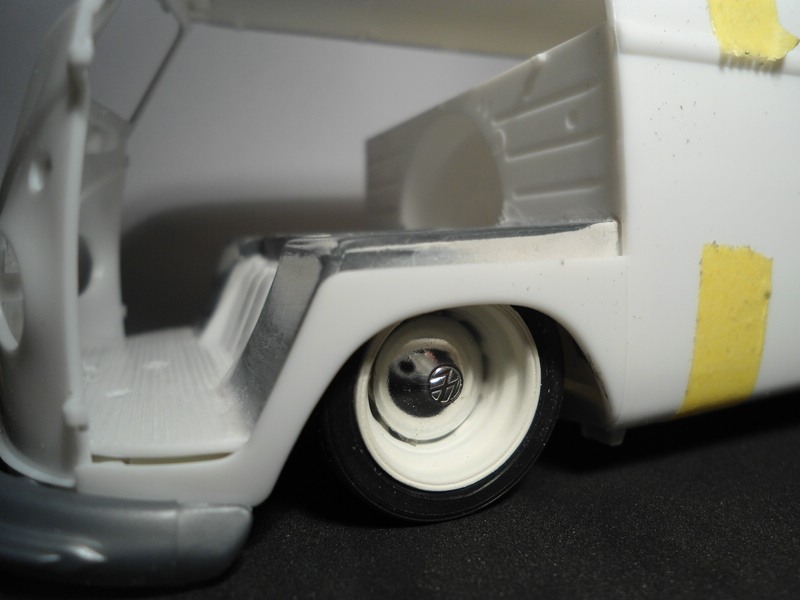

...so die Säge musste heute abend auch noch ran.... :grins:

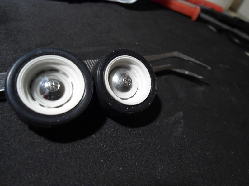

danach mal provisorisch mit Nascar Felgen und irgendwelchen Reifen....
die Nascar Felgen passen eigentlich ganz gut, in die mitte passt perfekt die VW Radkappe, werden denn entlackt und anders lackiert...
schöne Grüße Alex :wink:
Freitag, 22. November 2013, 21:59
also das schaut doch bis jetz gut aus :ok: schön tief .

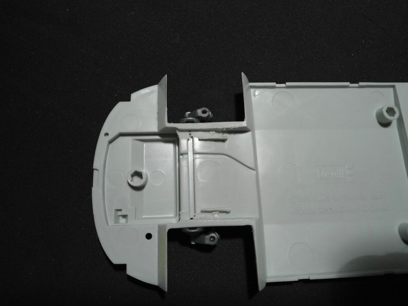

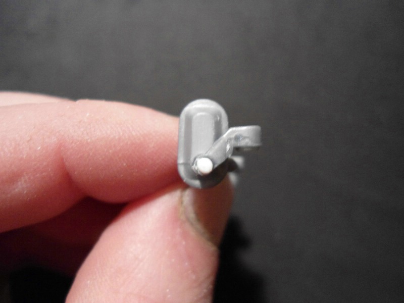

So hier gings heute auch bissl weiter, hab angefangen an der Vorderachse zu basteln. Ich könnte natüelich die Felgen später einfach so unterkleben, aber das wollte ich nicht.
Ich habe erst mal da wo das Federbein reinkommt, die aufnahmen abgeknipst, aufgebohrt und andersrum wieder angebracht...
is natürlich nicht Tüv tauglich aber wenigstens is ne Achse da.... :pfeif:

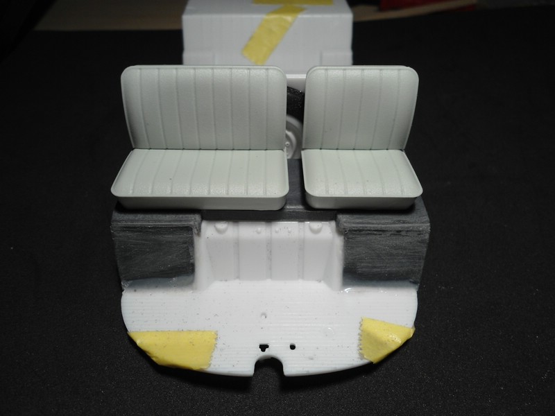

heute habe ich mal angefangen, oder besser gesagt heute Nacht, die Radkästen neu zu bauen. Sind aber noch nicht fertig. Dann habe ich mal die Felgen einmal als Vorgrundierung weiss matt lackiert. Wie ich finde passen die ganz gut aufm Bus....
aber ich glaube der muß hinten noch ein bissl runter... :grins:

Räder :ok: , aber ich würde versuchen, ihn hinten noch ein wenig runter zu bekommen.
Waagrecht wie auf deinem Vorbildfoto gefällt es mir noch etwas besser.
