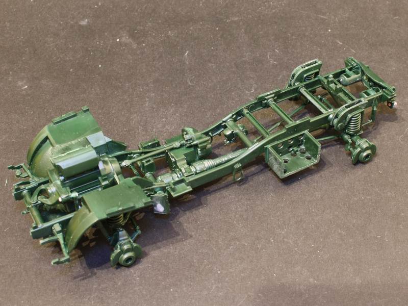

Begonnen hat der Bau mit dem Rahmen, hier waren leider an allen Teilen sehr viele Formentrennähte zu beseitigen. Außerdem finden sich auch an mehreren Stellen Sinkmarken, sicherheitshalber habe ich diese verspachtelt, sehen wird man später aber davon ohnehin nicht mehr viel.
Die Auswerfmarken in der Rahmeninnenseite habe ich belassen, die sieht man später ebenfalls nicht mehr.
Der Auspufftopf ist nur aufgesteckt, der wird extra lackiert und kommt erst später an den Rahmen.
So sieht der zweiteilige Topf aus dem Kasten aus, für eine Formenneuheit keine Auszeichnung :( .
Ein wenig schleifen und spachteln und dann kann man´s lassen. Das Endrohr wurde auch noch aufgebohrt.
Soweit der Stand der Dinge.

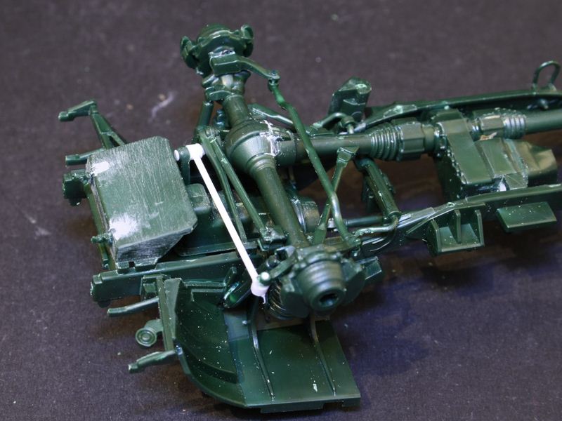

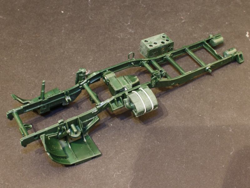

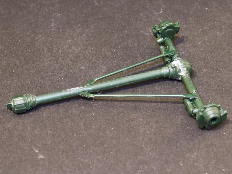

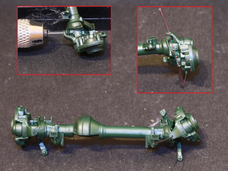

Weiter im Text. Heute habe ich mich als Erstes um die Vorderachse gekümmert, die leider oob nicht lenkbar ist.
Daher habe ich die Bremsscheiben mit den Achsschenkeln verklebt, auf die Achse gesteckt und mit einem 0,5mm Bohrer durchbohrt.
Dann mußte noch der Zapfen auf dem normalerweise die Bremsen sitzen gekürzt werden (rechts im Bild).
Die Spurstange und die Spurhebel habe ich ebenfalls mit 0,5mm aufgebohrt und mit einem Stück gezogenem Gußast verbunden.
Die fertige Vorderachse bereit zum Einbau, am Differenzial mußte wieder gespachtelt werden.
Selbe Passprobleme an der Hinterachse.
Eigentlich wollte ich auch die in einem Block gegossenen Federn noch gegen Draht austauschen, aber das würde der Konstruktion die ganze Stabilität nehmen :S
Letzter Akt beim Bau das Rahmen war die Komplettierung der Lenkung, die Lenkstange habe ich dabei aus Polystyrolprofilen neu aufgebaut um sie beweglich zu bekommen.
Damit ist der Rahmen des dingo soweit fertig, die Stoßstange hab ich mir noch gespart, da der Rahmen schwarz und die Stoßstange grün lackiert werden.

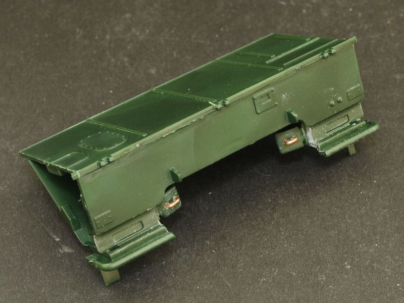

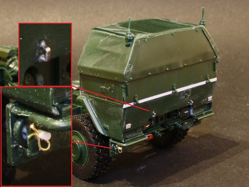

Den Anfang macht die Unterkonstruktion, hier habe ich die Griffe der beiden Unterlegkeile mit einem Stück Draht dargestellt, sieht besser aus als der Plastikklotz der an dieser Stelle war.
Mit aufgesetzter Plane und aufgesteckten Reifen siehts schon nach Dingo-Heck aus.
Am Heck habe ich die angespritzten Rückstrahler und Gummipuffer der Heckklappe abgetrennt und nach verschleifen der Klebestellen aus Ätzteilresten und Alublech wieder angebaut. Auch die Schleppstange, die oob nur lose in der Halterung steckt bekam einen Bolzen mit Splint spendiert.
Die Plane ist wie erwähnt nur aufgelegt und noch nicht fertig, und der Spalt an der Heckklappe ist mittlerweile gerichtet.
Noch eine Heckansicht zum Schluß, was noch fehlt sind die Anhängerkupplung und Rückleuchten, die hat Revell aus unerfindlichen Gründen nicht wie die Scheinwerfer und Nebelschlußleuchte in klarem Kunststoff sondern in grünem Plastik gespritzt :bang: .
Soweit von mir für heute. bis demnächst.

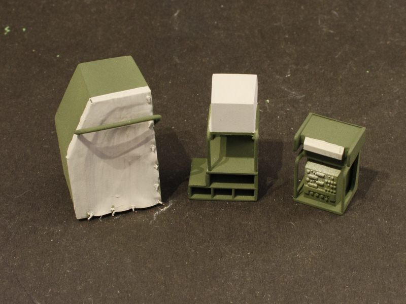

Nach einiger Zeit hab ich wieder ein wenig am Dingo gewerkelt, aber viel ist nicht geschehen.
Als erstes habe ich die Plane und die beiden Antennensockel fertig gestellt, die Spalten habe ich dabei mit Milliput verschlossen.
Der linke Antennensockel wurde mit einem Deckel versehen, der rechte bekam ein Stück Gußast verpaßt, die Antenne folgt dann bei der Endmontage.

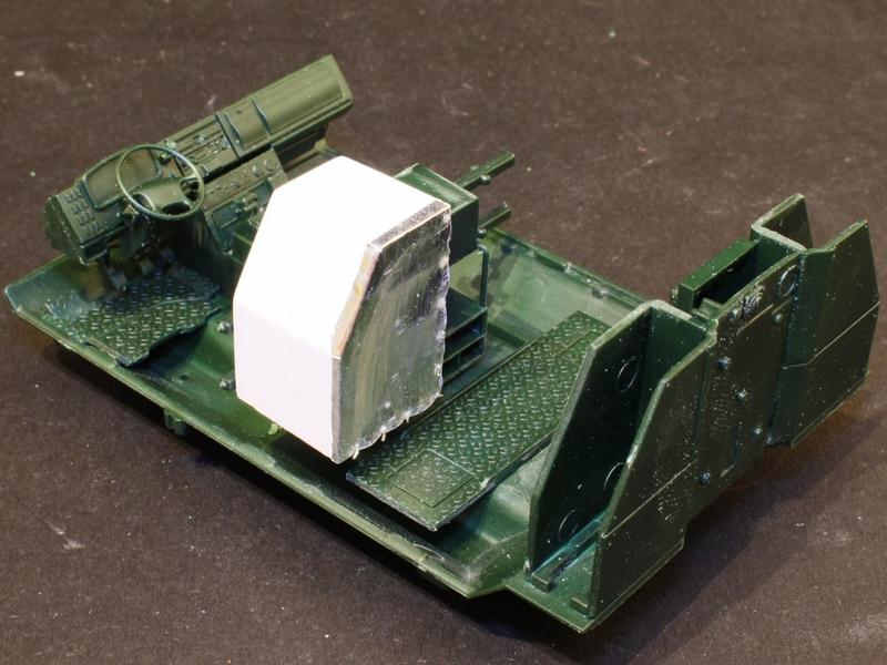

Dann habe ich mit dem Innenraum begonnen, der Kasten hinter dem Fahrersitz wurde nach einem Vorbildfoto mit einer "Plane" verschlossen.
Das meiste ist nur mal gesteckt, um die Teile noch anständig lackieren können.
Die Seitenteile halten ein paar Auswerfmarken zum Entfernen bereit :D
Auch die Sitzgestelle sind damit übersät.
Wegen der Sicherheitsgurte muß ich mir noch etwas einfallen lassen, diese glänzen gänzlich durch Abwesenheit.

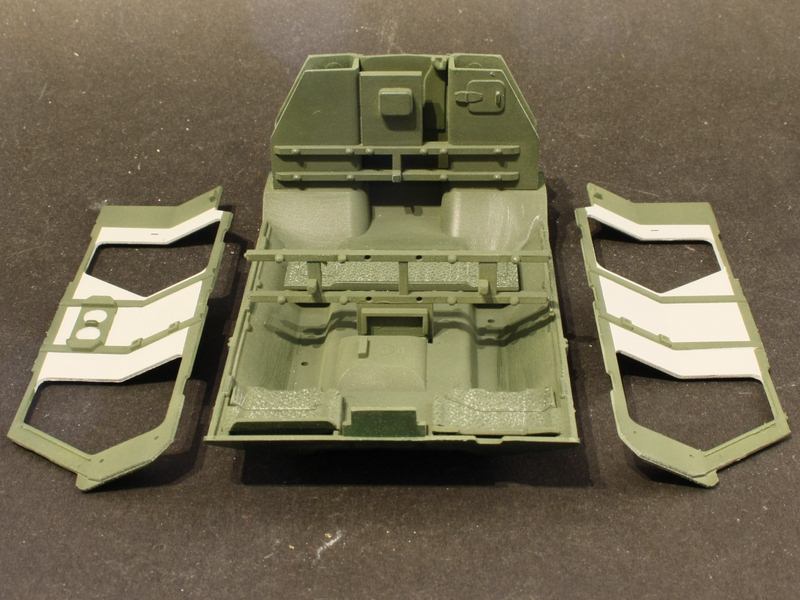

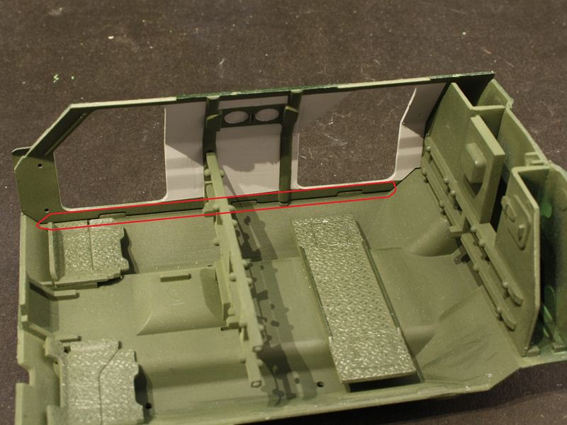

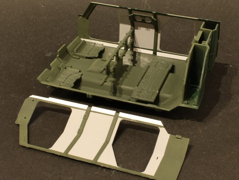

Dann sind mir leider die Spalte zwischen Seitenwand und Unterboden aufgefallen.
Da nach dem Zusammenbau kein Spachteln und schleifen an der Stelle möglich ist, habe ich die Stellen mit dünnen Sheetstreifen kaschiert.
