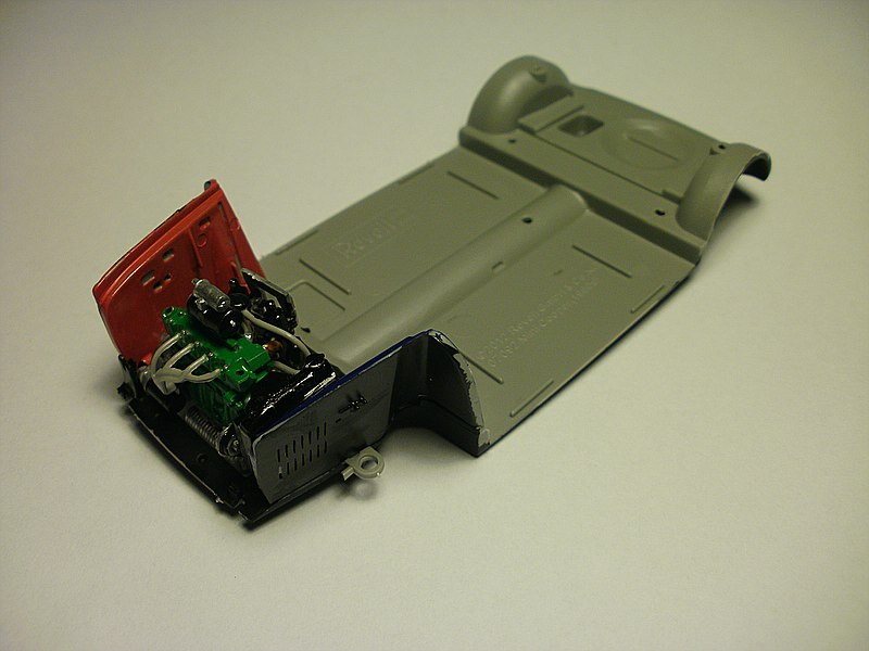

Angefangen wurde mit Boden und Antriebsaggregat.
Grundiert wird er mit der Dose und lackiert mit der Airbrush.

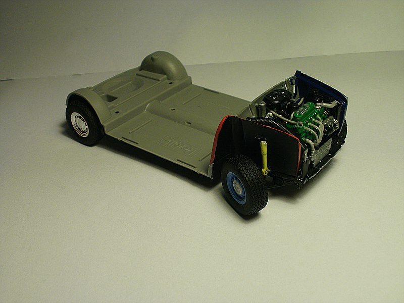

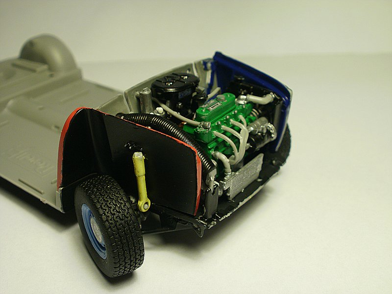

Das erste Update.

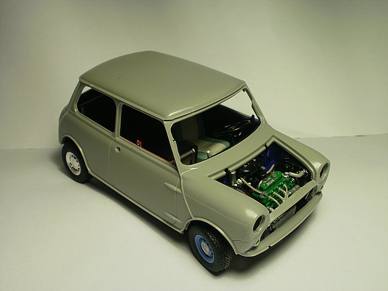

Der Mini steht nun auch eigenen Rädern
Beim Bau ist mir aufgefallen, dass ich Depp die Lichtmaschine dort hingeklebt hab, wo eigentlich der Ventildeckel hingehört.

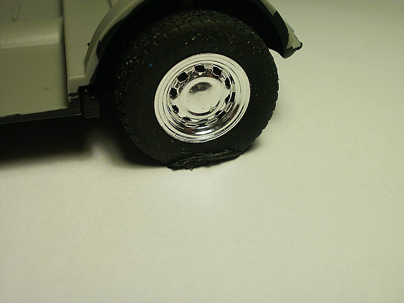

Nebenbei hab ich versucht einen der Reifen platt dar zu stellen, leider daneben gegangen.

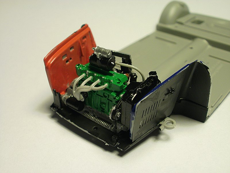

wenn der Mini ein gebrauchter mit Schaden werden soll, drängt sich mir eine Frage auf:
Warum hast Du den Motorraum in drei verschiedenen Farben gemalt?
Vielleicht liegt es an meinem Beruf und/oder das mein Bruder und ich schon einen Mini unser eigen nannten, das ich etwas anders auf das Vorhaben schaue.
Wenn ich mich an "Restaurationsobjekte", "Scheunenfunde", "Werkstattstanduhren" oder andere Bauziele im Modellbau mache, dann recherchiere ich nach Restaurationsberichten, Explosionszeichungen, Reparaturhandbüchern etc. , um zum Einen die Schwachstellen (Rost) und zum Anderen anhand gestrippter Karosserien die Tauschbarkeit von Karosserieteilen zu sehen. Dann wirst Du beim Mini fest stellen, das nicht nur der gesamte Vorderbau bis zu der Wasserablaufrinne ein verlötetes Bauteil ist! Bei dem ist es äußerst schwer und aufwändig, "kurz mal" einen Kotflügel zu tauschen! Wenn Du es genau nehmen willst, müsstest Du die Trennlinie von Kotflügel zur Frontmaske nachritzen. Demzufolge gebrauchte Teile zu verbauen ist fast ein Ding der Unmöglichkeit - wenns "schnell mal gemacht" sein soll...gepunktet und verlötete Bauteile, die getrennt werden wollen...dann eher Neueile in schwarzmatt angeschweißt dargestellt.
Am Mini übrigens sieht man bei diesen Arbeiten sehr schnell den Stümper oder Profirestaurator ;)
Für mich ist der Motorraum in seiner Farbgebung so gesehen unrealistisch. Sollte ein Mini vorne mal einen Schaden gehabt haben...das rote oder blaue Innenteil an die Motorrückwand wird verschweißt...also kann ein unterschiedlicher Farbanstrich so nicht hin kommen...
Wie gesagt, ich befasse mich halt mit dem Modell, bevor ich baue. Für das Vorhaben von getauschten Karosserieteilen an Front oder Heck ist der Mini denkbar ungeeignet. Klappen - ja. Kotflügel, Frontblech - nein.
Sonntag, 3. November 2013, 09:15
Moin Dominik,
erstmal danke für den umfangreichen Kommentar.
Im Vorfeld habe ich mich auch ein wenig schlau gemacht, ich hab recherchiert wo er gerne rostet. Dass das ganze ein verlötetes Bauteil ist wusste ich nicht, ich dachte das wäre wie bei jedem anderen Auto ein Haufen Einzelteile, da ich diverse Ersatzbleche wie z.B. einen Kotflügel stehts als einzelnes Teil im Internet gefunden hab.
Und wie meinst Du das mit den drei Farben?
Wenn Du das blaue und rote Radhaus und den grünen Motor meinst, das blaue Radhaus soll die Farbe des kompletten Wagens zeigen, also noch original sein, das rote Radhaus soll ein Ersatzteil vom Schrott sein und der Motor soll laut Bauanleitung grün angemalt werden.
Wenn Du das mit der grauen Rückwand meinst, die soll laut Bauanleitung so angemalt werden.

Sonntag, 3. November 2013, 10:51
Hi Lukas, :wink:
ich meine die Motorrückwand. Warum gibt das Revell so an? Sollte doch normal in Wagenfarbe sein ?(
Das mit den Ersatzblechteilen. Man bekommt die Kotflügel als Einzelteil - so wie es der Hersteller auch verbaut. Alles andere würde keinen Sinn machen, wenn man ein Teil partiell ersetzen muss.
Der Kniff beim Mini ist nunmal, die verlöteten/verzinnten Stellen im vorderen Bereich zu entfernen, das man an die Schweißstellen ran kommt. Da werden die Kotflügel mit der Karosserie bzw. Windleitblech, Frontblech verpunktet. Zur Seite hin sind die Kotflügel mit der Regenrinne verfalzt, was ebenfalls aufgemacht werden muß. Wenn die Schweißpunkte entfernt und die Regenrinne aufgemacht sind, kann man den neuen Kotflügel einsetzen. Der wird wieder verlötet/verzinnt, das es die durchgehende Oberfläche gibt. Wenn hier nun schon vom Werk weg geschlampt wurde, gammelt der Mini genau an den Stoßkanten von innen durch. Ist eine (wie gesagt) sehr aufwändige Arbeit, will man es ordentlich machen.
Ich würde den Rempler so machen, das der geknitterte Kotflügel ausgebeult und verspachtelt wurde. Ein bischen Farbe drauf gepinselt und fertig ;)

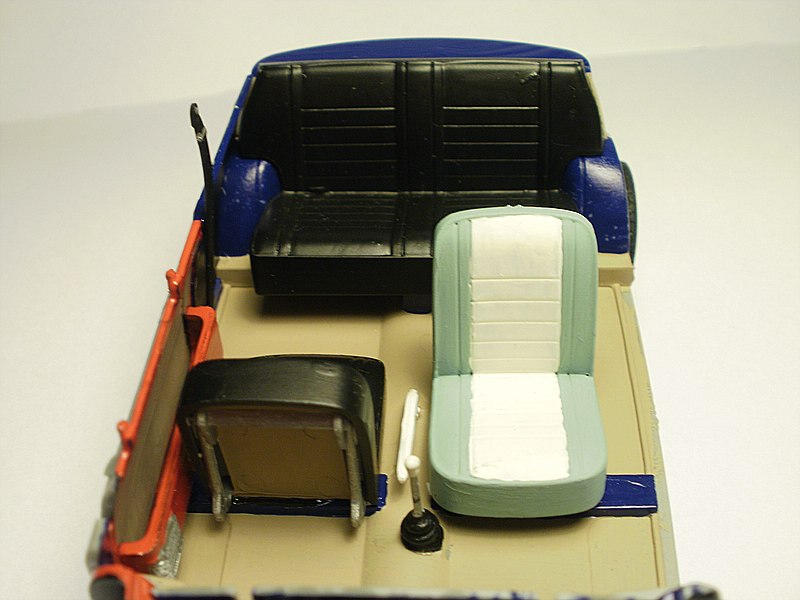

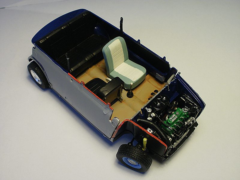

Zudem hat der Mini sein Interieur bekommen,
Der durch gesessene Fahrersitz wurde durch einen anderen ersetzt. Gealtert wird das alles auch noch.
Samstag, 9. November 2013, 23:11
Der Innenraum wurde versucht zu altern, das ist aber deutlich schief gegangen.

Sonntag, 10. November 2013, 01:07
Das der Beifahrersiz verkehrt rum ist, hätte dir aber wirklich vorher auffallen können!

Sonntag, 10. November 2013, 08:27
Der Beifahrer sitzt ist bewusst so, das mit dem schief gegangen gezieht sich auf den Dreck auf den Boden

ich sehe, die Motorrückwand hast Du der ausgelieferten Wagenfarbe blau angepaßt :ok: Ich gehe davon aus, das Du die Wasserschläuche noch schwarz machst, gell?
So wie es aussieht, bekommt er noch eine rote Beifahrertüre?
Für solche Alterungen nutze ich in der Regel Wasserfarben. Die kann ich wieder abwaschen und beim Einsauen entsprechend "regulieren". Da komm ich nicht in die Lage, wenn ein falsches Bauteil Farbe abbekommt.
Pinsel doch an der Sitzlehne des Beifahrersitzes einfach mit Schwarz nach? Dann hat der Fahrer ihn halt erst reingelegt ;)
Was mir am letzen Bild auffällt ist ja ein heftiger Gießgrat am Kotflügel...man, zum Glück kommt der eh weg :D

Sonntag, 10. November 2013, 10:52
Irgendwie erschließt sich mir der Sinn des liegenden Beifahrersitzes nicht. :nixweis: Auch die silbernen Schläuche und Zündkabel finde ich eher unpassend. Was mich aber am meisten wundert..........warum benutzt Du nach wie vor kein Abklebeband? :hey:
Gruß, Heiko.
Sonntag, 10. November 2013, 11:10
Der Beifahrersitz liegt drin, weil der Vorbesitzer angefangen hat den Unfallschaden auszubessern, dann ging der Wagen aber zum Gebrauchtwagenhändler und der Sitz wurde einfach nur rein geworfen.
Der Dreck im Innenraum ist Wasserfarbe. Das Problem bei der Sache beginnt mit der Teppichfarbe, beim T3 zum Bleistift habe ich einfach ein wenig mit Ocker ausm Tuschkasten rum geschmöckt und gut ist, hier geht das nicht wegen dem Beige, da sieht man das Ocker nicht.
Dann hab ich es mit der nächst dunkleren Farbe im Tuschkasten probiert, das sieht jetzt allerdings aus als wär einem der Insassen auf der Panzerringstraße eine 10 Liter Kanne Kaffee aus den Fingern gerutscht.
Die Bauanleitung sieht diese Farbe für die Schläuche vor. Angesichts diverser Fotos im Internetz werde ich dann, wie Dominik schon sagte, Leitungen und Kabel schwarz machen.
Mit meinem Abklebeband habe ich die Erfahrung gemacht, dass es beim Sprayen super klappt, beim Pinseln jedoch die Farbe gern und viel unterläuft.
Ach und Dominik, ich bin Lukas, nicht Max :grins:

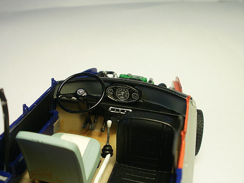

Sonntag, 10. November 2013, 13:01
Beim Innenraum hab ich mich erstmal um Schadensbegrenzung bemüht und mit einem Wattestäbchen und etwas Fensterreiniger die Sitze und Seitenwände gesäubert, dann wurd der Dreck etwas entfernt.
Das Armaturen ist nun auch soweit, das ich glaube, es Euch zeigen zu können.

Sonntag, 10. November 2013, 14:37
Hallo Lukas,
da du den vorderen Kotflügel verbeult darstellen möchtest, müsstest du den entsprechenden Teil an der Plastik Karosserie entfernen. Ein paar Versteifungsstreben aus Alumaterial an der Innenseite deines Alukotflügel schaden nicht, so wird das ganze nicht allzu instabil beim Händeln und Weiterverarbeiten. Ein guter Sekundenkleber bevorzugt in Gelform sollte deinen Alukotflügel genügend Halt geben.
Im übrigen erscheint mir der Motor und sämtliche angebaute Kleinteile zu sauber. Das wirst du wohl noch ändern. Leichter wäre es natürlich vor dem Einbau gewesen.
