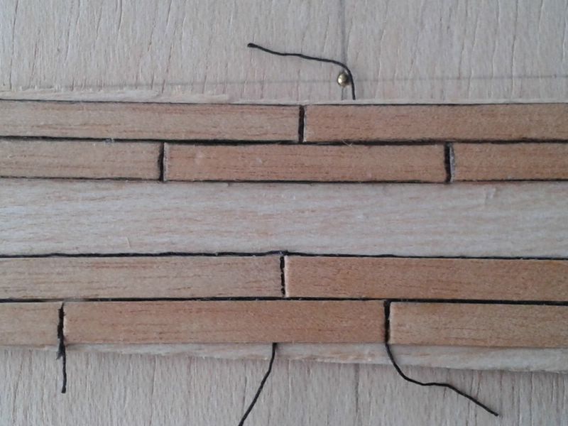

ich habe mir Gedanken um die Kalfaterung gemacht. An Reststücken habe ich zwei Methoden ausprobiert.
Zum eine die Garnmethode und zu anderen habe ich die Kanten der Planken mit einem schwarzen Buntstift gefärbt.
Beide Methoden haben aus meiner Sicht Vor- und Nachteile:
Durch das Garn hat man einen gleichmäßigeren Eindruck, dafür ist die Buntstiftmethode sicherlich einfacher.
Hier meine Versuche:
Oben Buntstift, unten Garn
Der Unterschied ist aus der Ferne jetzt nicht so riesig groß. Was meint ihr?
LG :wink:
Marcel
Donnerstag, 7. November 2013, 20:02
Hallo Marcel,
der Unterschied ist wahrlich nicht sehr groß. Ich bin damals mit dem Gar gar nicht zurecht gekommen und habe ich mich für Variante 3 entschieden: Kartonstreifen!
Der Vorteil gegenüber dem Gar war die Möglichkeit, das Deck schliefen zu können, ohne gleich das Garn in seine einzelnen Bestandteile zu zerfetzen. Wie du dich auch entscheiden magst, ich bleibe dran.
Gruß Jan :ahoi:
Freitag, 8. November 2013, 09:01
Moin Jan,
danke für den Hinweis mit der Kartonmethode. Ich glaube, bevor ich mich entscheide, mache ich auch mal eine Probe damit :)
LG :wink:

Sonntag, 10. November 2013, 10:16
Moin!
Nach weiteren Versuchen habe ich mich letztlich für die Garnmethode entschieden. Dabei habe ich im Nähkästchen meiner Frau einen Polyesterfaden gefunden, der sehr glatt aussieht,
mit bloßem Auge sind so gut wie keine Fussel zu erkennen. :D Bei vorsichitigem Abschleifen sollte das auch so bleiben :)
Hier der Stand der Dinge:
LG :wink:
Marcel
