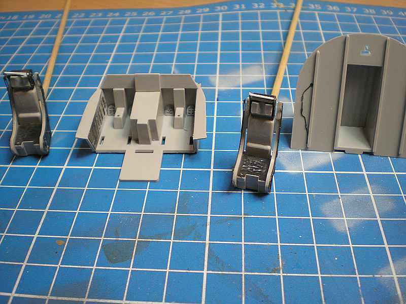

Begonnen wurde mit den Schleudersitzen. Alleine hier wurden pro Sitz 24 Ätzteile verbaut.
Nachdem die ersten Ätzteile verbaut waren bekamen die Sitze ihre Farbe+Washing und Trockenmalen bevor dann zum Abschluß die farbigen Ätzteile wie Gurte und Auslöse-Griffe montiert wurden.

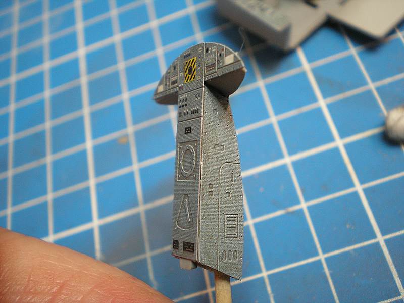

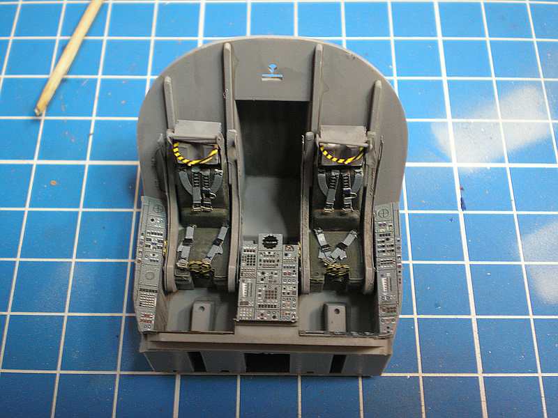

Desweiteren wurden die Instrumenten Paneele verbaut.
Am Ende sah es dann so aus:
Es fehlen noch die Steuerknüppel die gerade vor sich hin trocknen.

Aber sag mal: Sind das "Angüsse" von den Ätzteilen? Werden die noch weggemacht?

@Thorsten: ja die sogenannten Angüsse werden noch entfernt. Aber wie Daniel schon sagte wird vom Pit nach dem Schließen der Gaube kaum noch was zu sehen sein.

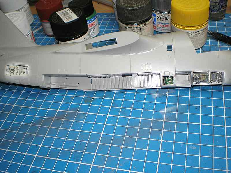

Habe angefangen die Luken die ich offen darstellen möchte, heraus zu trennen. Dazu habe ich an den Ecken jeweils ein 0.3mm großes Loch gebohrt und die Luken mit einer Ätzteilsäge von Trumpeter herausgeschnitten.
Hier mal 2Bilder damit ihr seht welche Luken gemeint sind.
Als nächstes werden dann die Schächte mit dem Innenleben in Angriff genommen.

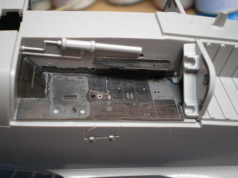

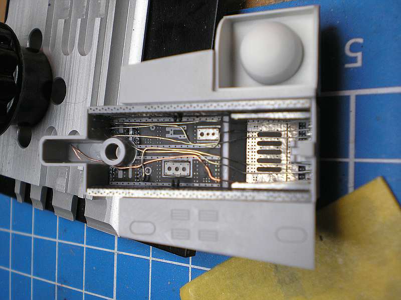

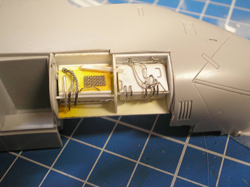

Habe heute den ganzen Nachmittag damit verbracht die Innereien der vorderen beiden Luken anzufertigen.
Das war vielleicht eine Fummelei.
So jetzt tut das Genick weh und die Augen brennen auch. ;( Jetzt brauch mal ne Pause. :sleeping:
Aber ich denke, es hat sich gelohnt.
Seht selbst.
weiter wird es dann mit der hinteren Elektronik-Bay und der Bay für den Sauerstoffbehälter gehen.
Bis demnächst.

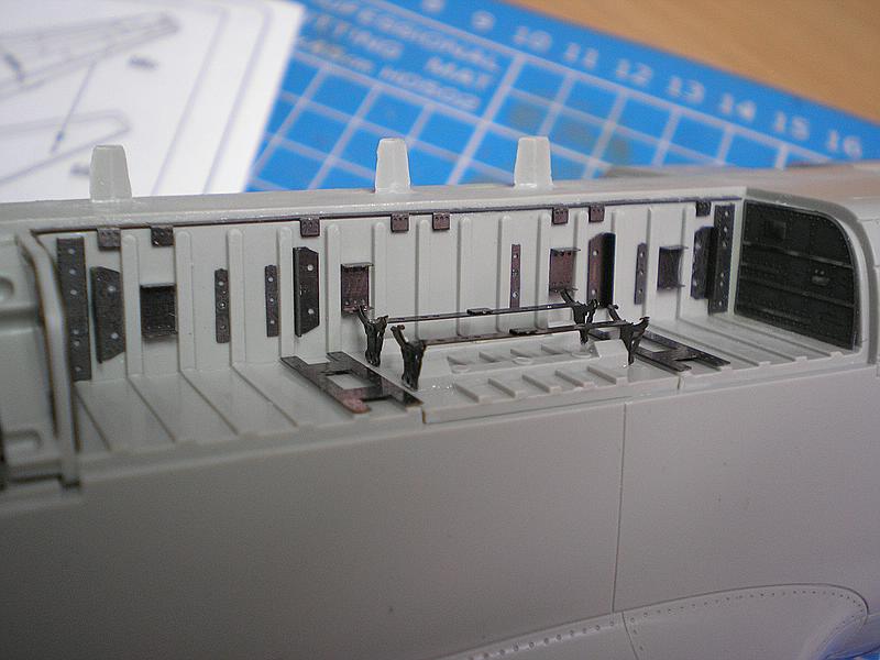

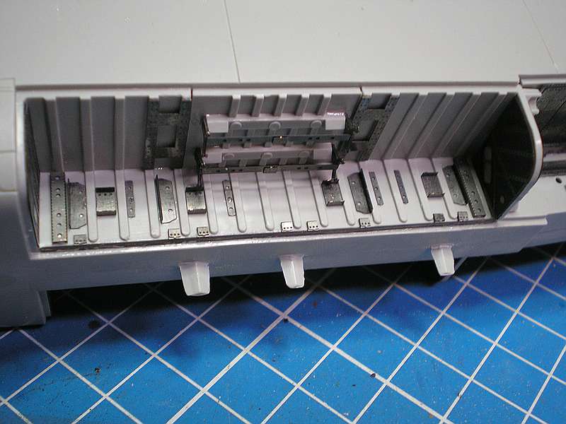

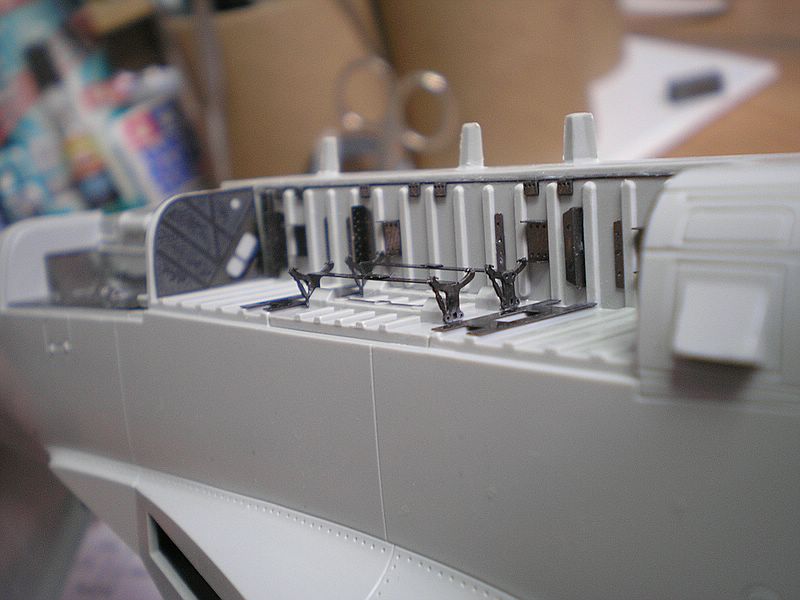

Der Innenausbau der Luken wurde fertig gemacht und schon mal lackiert. Es folgt noch ein Durchgang mit Trockenmalen.
Hier mal ein paar Bilder vom Original:
Dann hier das was ich verbrochen habe...
Noch einmal Original:
Jetzt wieder mein Werk:
Und nochmal ne Gesamt Ansicht der geöffneten Rümpfhälfte:
Die Originalbilder entstammen dem Heft von Verlinden über die S-3.
So und jetzt seid ihr wieder dran.
MfG Chris

Beiträge: 563
Realname: Peter
Wohnort: Ühlingen-Birkendorf
Freitag, 25. Oktober 2013, 21:22
hiho,
schön verrückt :D ganz nach meinem geschmack.
klasse arbeit bis jetz, einzig die griffe in der bay, scheinen mir ein wenig zu dick.

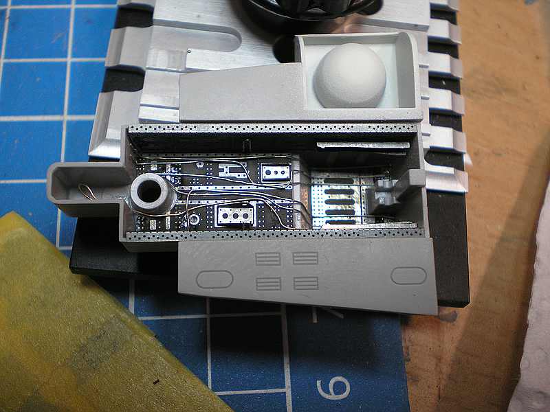

So und nun wie angedroht!
Ich konnte es dann doch nicht lassen und habe heut nach der Arbeit noch ein paar Kabel (Hydraulikleitungen) ins Bugfahrwerk gelegt.
Seht selbst:
Hoffe euch gefällt`s.
MfG Chris

Sonntag, 27. Oktober 2013, 21:43
Supi! :ok:
Nur schade das man später nicht mehr viel davon sehen wird.
Trotzdem beruhigend, dass es gemacht ist! :)

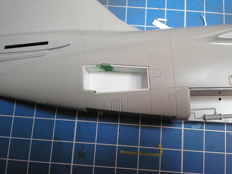

Hi Chris!
In Post 13, Bild 6 sieht man die geöffnete avionic bay.
(Letzter Schacht achtern, Steuerbordseite)! Dahinter sieht man ganz deutlich die kleinen ausgeklappten Trittbretter.
Zumindest die meinte ich! Die Viking hat aber sicher noch mehr davon. :)

ah jetzt weiß ich was du meinst!
Ja das ist ein Adventskalender der darf aber erst im Dezember geöffnet werden weswegen ich diese noch nicht geöffnet habe. ;) :abhau:
Aber nein jetzt mal im Ernst. Ich werde diese Kläppchen nicht öffnen. Ich denke die offenen Bays reichen doch oder? Zumal ja die Bomb Bay´s auch offen dargestellt werden.

So liebe Leute weiter geht's.
Einen Tag zu spät und 5 Dollar zu wenig ;) (ist ein Zitat aus???? Na wer weiß es?) aber hier nun die Bilder die ich versprochen habe.

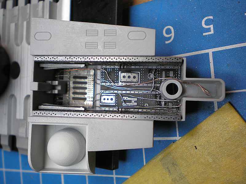

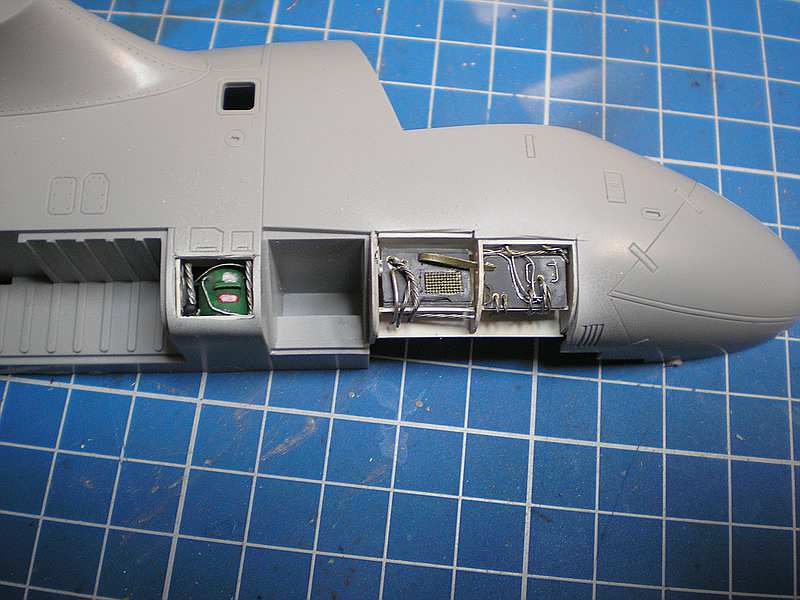

Zuerst mal 2 von der Verglasung. sieht vllt. etwas wild aus aber mal sehen wie es nach dem ersten Lack aussieht. Mit den Fingern gefühlt ist keine Kante mehr zu spüren. Und nachschleifen kann ich dann immer noch.

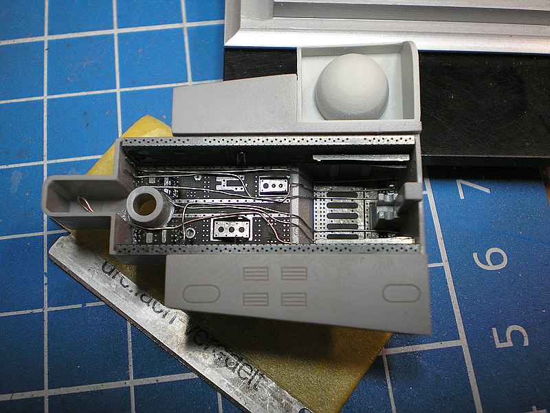

Und weitere Bilder vom Bombenschacht.
Hoffe es gefällt soweit. Morgen möchte ich aber auch hier und im Hauptfahrwerksschacht ein paar Kabel einziehen da mir das Ganze noch etwas zu leer daher kommt.
Über Kommentare und Anregungen würde ich mich sehr freuen.
