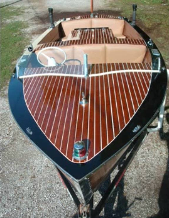

ich muss mal irgendwann fremdgehen. Ich trage mich mit dem Gedanken, mal ein Motorboot in 1:25 zu bauen, obwohl ich ja eigentlich nur US-Classic Cars der 50ties im Kopf, im Lager und auf dem Tisch habe. Und genau hier kommt das Eine (Autos) zum Anderen (Motorboot auf Trailer). Den Bausatz habe ich, es geht um das äußere Erscheinungsbild.
Das ganze Boot soll im Holz-Look erscheinen. Es stellen sich nun ein paar Fragen, die ich euch hier vertrauensvoll stellen möchte. Wie kann ich den Rumpf und das Deck in Holz darstellen. Echtholzfurnier ? Decals im Holz-Design ? Welches Holz ? Klar ist nur, dass es klar lackiert aussehen werden muss.

Was die darstellung von Holz angeht hat Uschi van den Rosen ,so heißt glaub ich die Firma,gut Dekals im Programm .Auch etwas grossflächige.Einfach mal im WWW nachschauen.

ich mach mir Holzimitat auf dem Computer fertig und druck es auf Papier.
Das geht bis 1:200 noch passabel.
Ich mache bei meinen Schiffen die kompletten Decks so und es sieht nach geplanktem Deck aus.

Die Idee ist klasse, kommt aber für mich nicht in Frage. Erstens kann ich z. Zt. nicht farbig drucken und zum Zweiten wäre Papier zumindest für das Deck zu dick, weil das Deck strukturiert ist

Hi Matze,
bei strukturierten Decks kann man das auch machen.
Dann nimmt man das dünne Papier, was zum durchpausen und für Kohlepapier gedacht ist.
Wenn man das erst mal von der bedruckten Seite ganz leicht mit Klarlack sprüht
und nach Trocknung die Unterseite sprüht, dann legt sich das super an.
Man muss dann natürlich direkt nach dem sprühen auflegen.

vielen Dank für Deine Erläuterungen. Im nachfolgenden Photo kann man ziemlich gut erkennen, was ich meine. Die weißen Streifen sind eingelassen, also Vertiefungen. Das Deck ist also nicht glattflächig
So inj etwa soll das Boot vom Design her auch aussehen
