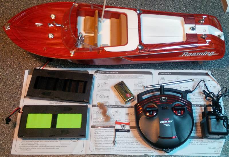

Hier sieht man die mitgelieferten Teile. Sender incl. Batterie. Akkupack (9,6V - 600 mAh mit Mignonzellen), eine Akkuleerbox für Mignonzellen, "Lade"gerät. Die Stopfen sind schon aus den Schraublöchern entfernt. Das erfordet etwas Geduld und Fingerspitzengefühl.
Am Sender erfolgt die Steuerung durch Schalter, also entweder Volle Kraft oder Stillstand.
