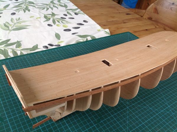

Baubericht Krick Bounty HMS 1:50
Hallo, liebe Modellbauer.
Ich verfolge seit einiger Zeit viele Themen hier im Forum. Nun habe ich mir endlich mal einen Rück gegeben und möchte gerne mein neues Projekt hier präsentieren.
Vielleicht noch ein paar Worte zu mir. Durch eine familiäre "Vorbelastung" bin ich eigentlich seit frühester Kindheit dem Wahn verfallen. Neben RC Modellen (vorzugsweise Autos) habe ich immer wieder gerne auch Plastikmodelle (vorzugsweise Flugzeuge aus dem 2. Weltkrieg und Vorfällen auch Schiffe) gebaut. Letztes Jahr habe ich mich dann um ersten mal an ein Holzmodell gewagt. Es war die Albatros von Constructo bzw. Krick. Ich finde ein absolut optimales Modell zum Einstieg.
Nach Abschluss des Bausatzes habe ich lange überlegt was denn nun mein nächstes Projekt werden soll. Schlussendlich habe ich mich für den Krick Bounty HMS 1:50 Baukasten von Constructo entschieden. Hierüber möchte ich gerne in den nächsten Wochen und Monaten berichten. Leider habe ich mich hierzu erst jetzt entschieden, so dass einige Arbeiten schon abgeschlossen sind. (Zum Glück nur die langweiligen Sachen wie Spanten, Deck und die erste Beplankung auf einer Seite).

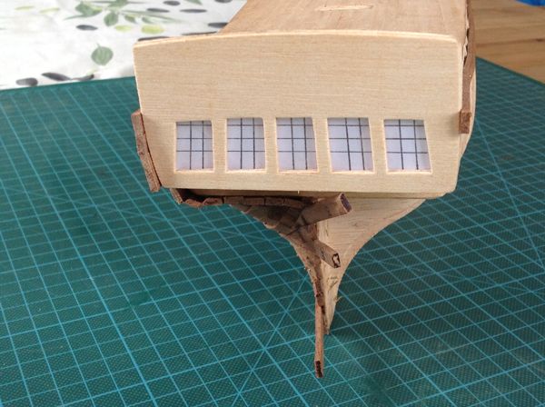

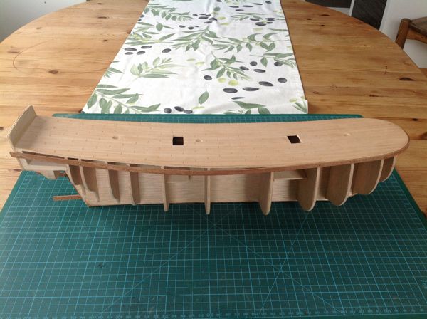

Hier nun endlich die Bilder:
Dienstag, 17. September 2013, 23:06
...schick geworden. ich hätte zwar immer abwechselnd backbord- steuebord beplankt aber man sieht mal wieder, dass es auch anders geht! ;)
