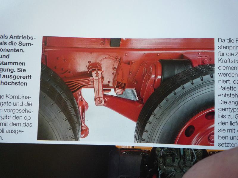

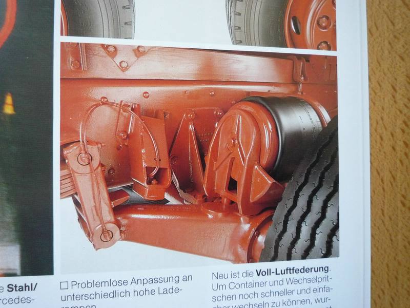

Da bin ich wieder mit dem Ergebnis meiner Nachforschungen. Zwar habe ich einige Bilder in meinem MB-Alteisenarchiv, aber leider keine aussagekräftigen Abbildungen auf denen man was im Detail erkennen könnte.
Nur Blaupausen von der Blattfeder-Variante. Die könnte ich dir zukommen lassen, am besten per 'Emil' damit ich die nicht unnötig verkleinern muss. Dann hättest du schon mal die Abmessungen vom Rahmen.
In meinen wenigen SK-Prospekten wird das Thema 6x2 auch nur Stiefmütterlich behandelt, und dann dazu die Luftfedervariante nur in Schrift angegeben ohne ein einziges Bild davon.
Daher kann ich im Moment nur Ausschnitte der Nachlaufachse zeigen von der Blattgefederten Variante.
Ich hoffe ich konnte etwas helfen :nixweis: .
Grüsse - Bernd
