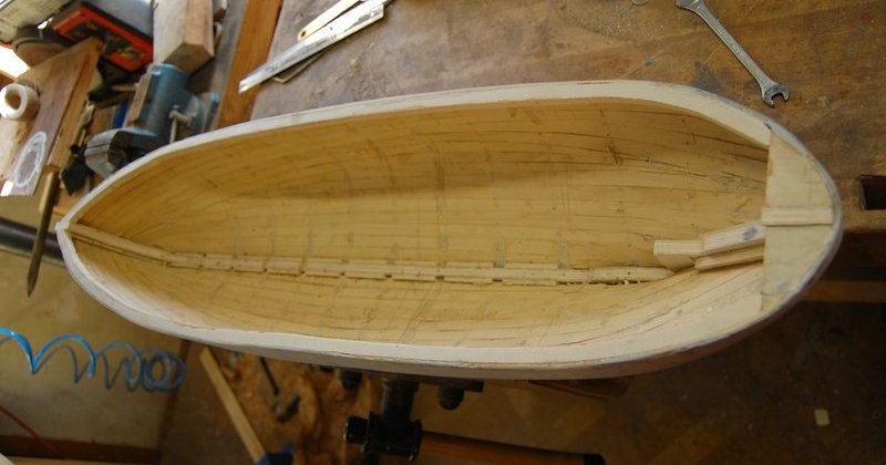

sehr entgegen. Der Rumpf ist im Rohbau bereits fertig:
Der Rumpf wurde auf einem Spantengerüst mit 2 Schichten 1mm- Abachifurnier gebaut. Nach Schliff, verspachteln und wiederum schleifen habe ich 2 Mal mit
Epoxidharz und Glasgewebe (25 gr/m2) laminiert. Vor dem momentanan Zustand war noch einmal spachteln und schleifen angesagt. Da die umfangreiche Antriebsanlage
zum Anheizen und zur Wartung komplett aus dem Schiff genommen werden muß, wird das Deck komplett abnehmbar sein. Mal sehen, wie ich das mit dem Ruder-Servo lösen werde.

Zum Rumpfbau habe ich noch ein paar Dinge unterschlagen. Nach dem Laminieren wurde der Rumpf vom Spantengerüst gelöst.
Die Spanten waren mit Packband beklebt, was ein festleimen des Furniers auf denselben verhinderte. Wären die Spanten im Rumpf verblieben, hätte mir das zuviel Platz gekostet.
Für die Montage des abnehmbaren Decks mit dem Schanzkleid habe ich innen eine 10 mm breite Wegerung aus Sperrholz angeleimt. Der Rumpf sieht von innen jetzt so aus:
Man deutlich erkennen, wo die Spanten waren. Auf die gleiche Art und Weise habe ich mir vor 15 Jahren einen Kanadier gebaut.....
Wenn der Antrieb fertig und endgültig im Schiff platziert ist, folglich auch alle Halterungen, die Welle sowie evetuelle Kühlwassereinlässe an Ort und Stelle sind,
wird der Rumpf auch von innen mit Epoxidharz gestrichen. Der Rumpf ist stabil genug, ein Auflaminieren des Gewebes wird innen nicht nötig sein.

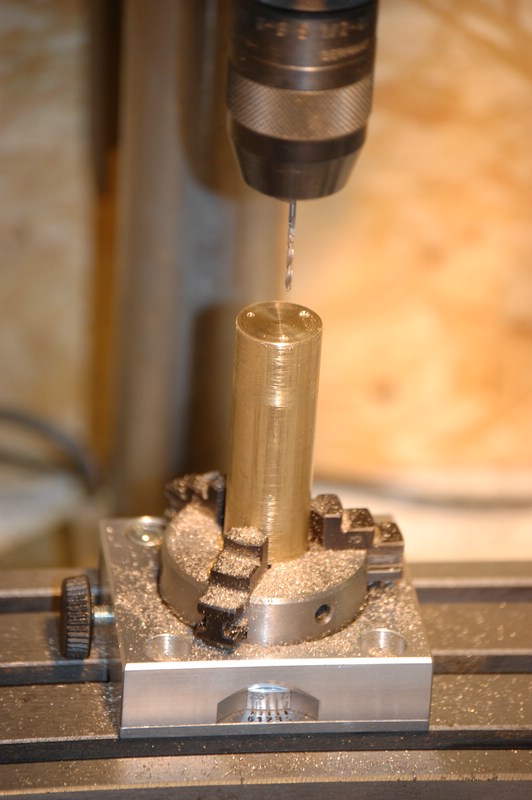

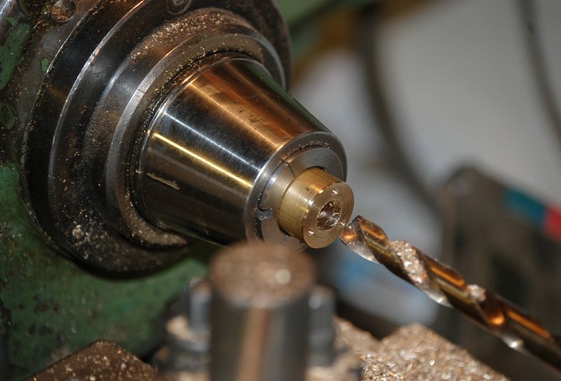

Wie versprochen, habe ich heute mit dem Bau der Maschine, nämlich den beiden Zylindern begonnen. Die Länge eines Zylinders ergibt sich aus Hub plus Kolbenlänge plus zwei Mal dem sogenannten "schädlichen Raum". Den brauchen wir aber, da sich später hier die Bohrungen für Zu- und Ableitung des Dampfes befinden. Also 24mm Hub + 6mm Kolben + 2 x 4mm schädlicher Raum + 2 x 1mm für die Deckel = 40 mm. Gefertigt wurden die Zylinder aus 20mm Rundmessing.
Das Bild zeigt den plangedrehten Rohling beim Zentrieren auf den Kreuztisch meines Proxxon Bohr- und Fräsständer mit BFW 36. Denn die Deckel des Zylinders werden gleich mitgefertigt. Vor deren Abdrehen werden die Löcher für die spätere Verschraubung gebohrt.

Nach Zentrierung wird der Rohling um 7,5 mm verfahren und drei Löcher mit 1,6 mm gebohrt. Wichtig ist, zuerst mit dem Zentrierbohrer vorzubohren:
Danach mit 1,6 mm- Bohrer:
Hier ist das kleine Direktteilgerät zu sehen. Danach wird zuerst der hintere Deckel abgestochen. Dabei wird ein Absatz von 1mm angedreht, der bei der Montage in den Zylinder ragt.

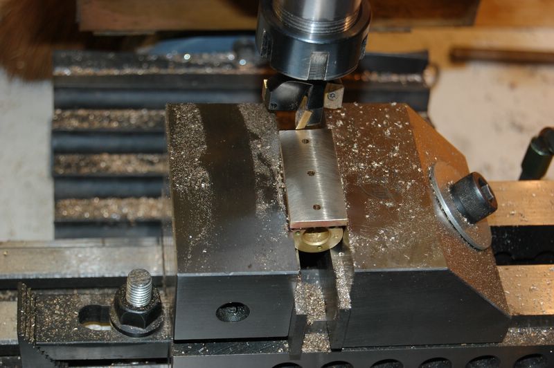

Als nächstes habe ich die Deckel auf die Zylinder geschraubt und ein Abflachung gefräst, damit der Zylinder auf den bewglichen Spiegel aufgelötet werden kann.
Das nächste Bild zeigt einen ausgerichteten und fixierten Zylinder auf seiner Spiegelplatte fertig zum verlöten. Manche Modellbauerkollegen löten hier weich, um Verzug des Zylinders zu vermeiden. Aber weichgelötete Verbindungen sind ab 90° C nicht mehr 100%ig sicher. Und Dampf von 4 bar Druck hat eine Temperatur von knapp 152°C.
Da ich zum Löten beide Hände brauche, geht photographieren dabei nicht. Die fertig verlöteten Zylinder :

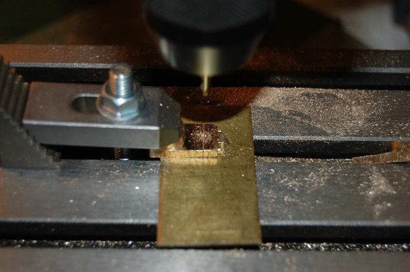

viel habe ich heute an der Maschine nicht geschafft, aber dafür etwas sehr wichtiges. In die Zylinderspiegel habe ich die Löcher für den Dampf und die Pendelachse gebohrt. Da diese Bohrungen genau stimmen müssen, habe ich das auf der Fräsmaschine gemacht. An deren Kreuztisch habe ich Anbaumeßschieber angebracht, somit sind die Distanzen einfach abzulesen. Bei der kleinen Proxxon-Maschine war mir die Gefahr zu groß, daß ich mich beim Kurbeln verzähle. Zuerst habe ich den Zylinder im Schraubstock eingespannt.
Mit dem Spannzangenfutter habe ich den Spiegel exakt waagerecht eingerichtet. Der Zentrierbohrer paßt leider in keine Spannzange. Das (große) Bohrfutter wollte ich aber auch nicht verwenden, zumal ich dann ständig Spannzangenfutter und Bohrfutter hätte wechseln müssen. Daher habe einen Dorn gedreht, auf den ich ein kleines Bohrfutter, ähnlich Proxxon, aufschrauben konnte:
Die Kanten habe ich mit dem Zentrierbohrer auf Sicht angefahren, bei dem kleinen Durchmesser und mit Lupenbrille geht das. Nach dem Verfahren auf die Längsmittellinie habe ich dann die drei Löcher nach Skala vorzentriert und dann gebohrt. Nach dem Bohren habe ich die Spiegel dann noch überfräst.
Somit kann ich sicher sein, daß die Bohrungen exakt senkrecht zum Spiegel sind. Vor allen für das mittlere Loch, in das ein Gewinde für die Pendelachse geschnitten wird, ist das wichtig. Bei den Dampfborungen muß der Abstand zur Pendelachse genau stimmen. Das Ergebnis ist zwar unspektakulär, aber bei dieser Arbeit muß man sich Zeit lassen. Denn die Dampfbohrungen des Zylinderspiegels müssen später exakt zu den entsprechenden Bohrungen im festen Spiegel passen. Und wenn die Pendelachse schief ist, bekomme ich die Spiegel nicht dicht. Dann kann ich zurück auf Los.

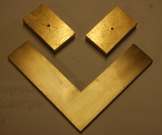

Danach habe ich die Halterung für die beiden festen Spiegel gebaut. Da ich keine Messingplatte in der Stärke hier habe, die groß genug ist, wurden einfach zwei Schenkel hart zusammengelötet:
Oben im Bild seht Ihr die beiden Platten, aus denen ich die festen Spiegel fertigen werde. Durch die Konstellation mit zwei doppelt wirkenden Zylindern, die in einem Winkel von 90° zueinander stehen, wird die Maschine selbstanlaufend sein. Außerden brauchen wir kein großes Schwungrad. Den selben Effekt hätte es, wenn die Zylinder in Reihe stünden, und die Kurbelwelle um 90° versetzt wäre. Die nächste Arbeit wird die Herstellung der Kurbelwelle sein. Da ich in der letzten Woche günstig an sinnvolles Zubehör für Fräse und Drehmaschinen gekommen bin, steht da auch einiges an Arbeit an.

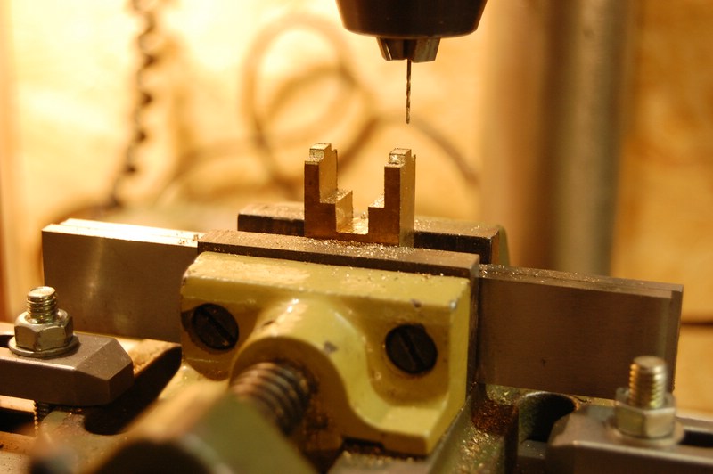

An einem Messingblock von 10x18x25 mm habe ich zuerst zwei Absätze von 3 mm Breite angefräst:
Danach wurde in der Mitte 6 mm hreausgefräst und an die beiden außenstenden Teilen einen Absatz angefräst.
Auf obigem Bild sind auf den 4 3x3 mm-Flächen je ein Loch vorzentriert, und es folgt die Kernlochbohrung 0,8 mm für ein Gewinde M1. Damit wird dann später das Kurbellager verschraubt.
Nach der Bohrung wurde die Teile getrennt und der obere Teil abgesägt. Deren Bohrung habe ich dann auf 1 mm aufgebohrt, in die unteren Teile ein Gewinde M1 geschnitten. Danach wurden die Teile verschraubt und auf die Trennlinie eine Zentrierung für das Kurbellager gesetzt:
Nach dem Bohren und "a bissle feile" sieht es dann so aus:

Aber nun zum Schiff:
Gestern habe ich geschrieben, daß mir meine Kolbenköpfe vom Sonntag nicht gefallen. Heute habe ich einen neuen Versuch gestartet.
Linkes Teil von heute, rechts von vorgestern:
Das Ergebnis ist für mich eindeutig. Die Schrauben werden nach dem endgültigen Einbau noch gekürzt.
