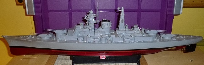

hier in meinem aktuellen Modifikationszustand

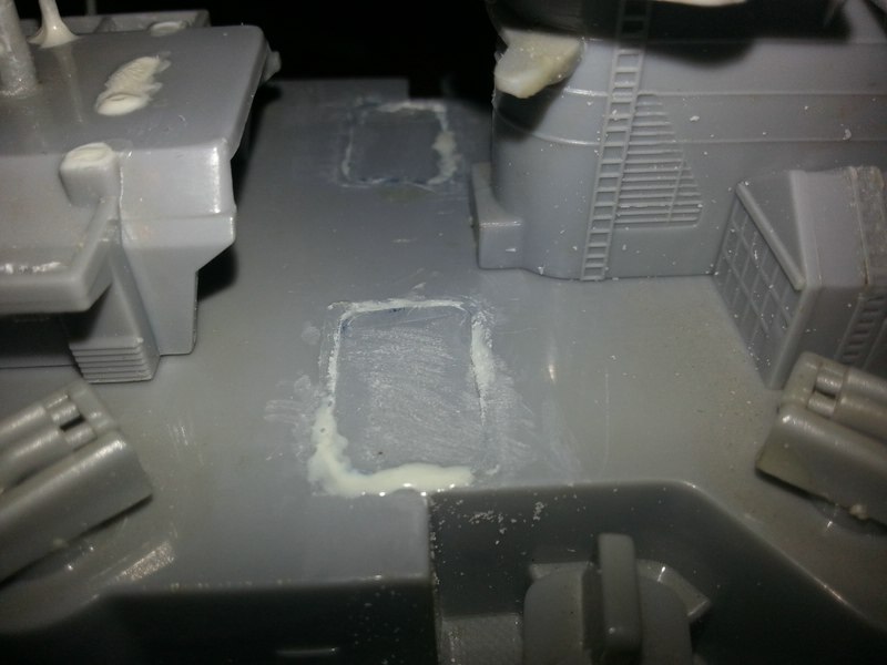

Das Deck ist mit 27 Schrauben befestigt, von denen 25 mittels Silikonmüppel gegen überspülendes Wasser gesichert sind.
Deck und Rumpf sind via umlaufender Innennut und hartem Silikondicht"ring" gedichtet.

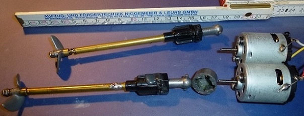

Hier noch Nahaufnahmen meiner Modifikationen:
Ich habe den Rumpf noch nicht nachgestrichen, also kann man hier gut erkennen,
wo ich die klobigen Stevenrohrführungsflossen herausgetrennt habe,
um anschließend 3,5er Rohre mit 2er Welle nebst 1:350er PE-Schrauben zu montieren,
die von jeweils einem CD-Rom-Laufwerk-öffnungs-und-schliess-Motor angetrieben werden...
Die Schmiernippel habe ich mir mit PS selbst gebastelt und mittels Wattestäbchenröhrchen unter die achteren Aufbauten
hochgezogen, da ich den Rumpf so bald nicht wieder öffnen werde.
(diese Silikonmüppel herauszufrickeln ist echt eine Strafe und sie nehmen dabei Schaden) :verrückt:
Die Schraube im Bild ist das Gegenstück zu einem unter dem Aufbau angeklebten Magneten,
ich habe mir die vorderen und hinteren Drehriegel gespart.

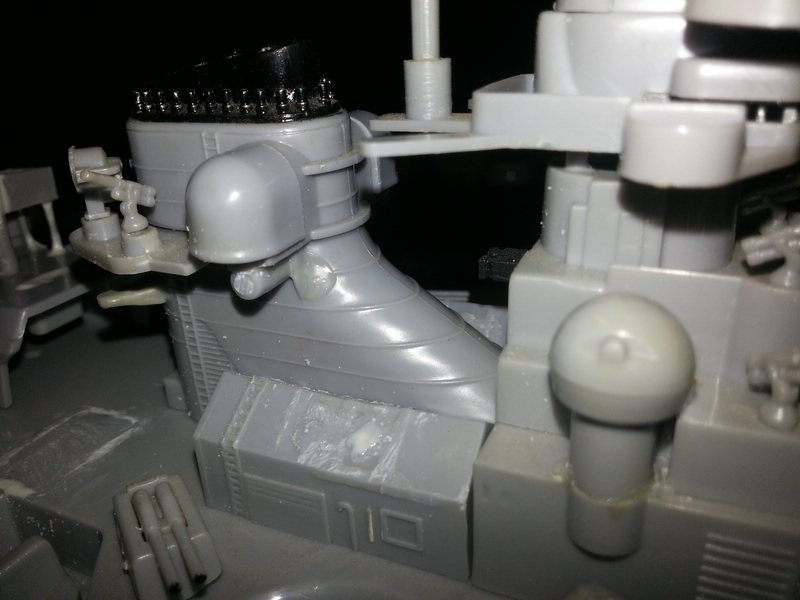

Als Schaltzustandsrückmeldung habe ich die Brücke rot beleuchtet, den Suchscheinwerfer kann ich via
Steckbrücke zuschalten, wenn mir danach ist.

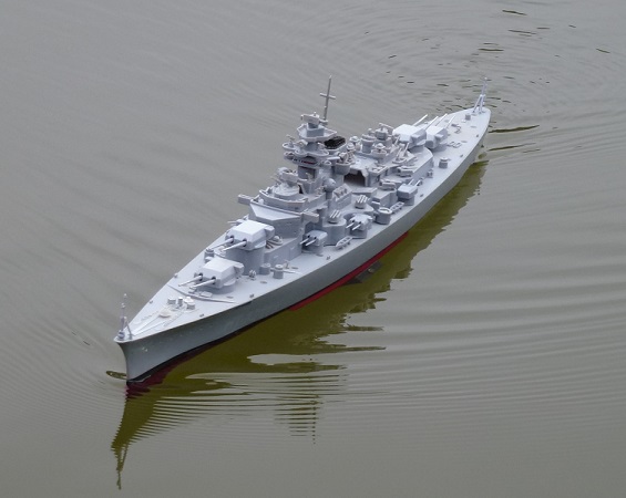

Inzwischen hat die 'Undertaker' auch ihre Jungfernfahrt absolviert und dabei offenbart, wo ich noch nacharbeiten muss:
Meine Kielkonstruktion hat einen zu kurzen Hebelarm, so dass Wind und/ oder Backbord-Kurswechsel für Krängung sorgen,
die sich im besten Fall durch Manövrieren beheben lässt.
-> Ich mache mich also an den Entwurf von Version 2.0 (nach 1.0, 1.1 und 1.2) :will:
Außerdem wird das schönste Fahrbild incl. Wellenwurf nur bei voller Kraft erreicht, die mir prinzipiell zuwider ist.
Ich hätte gerne noch Reserven... :nixweis:
-> Da werde ich wohl noch ein wenig an der Steigung der Schraubenblätter drehen... :!!

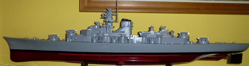

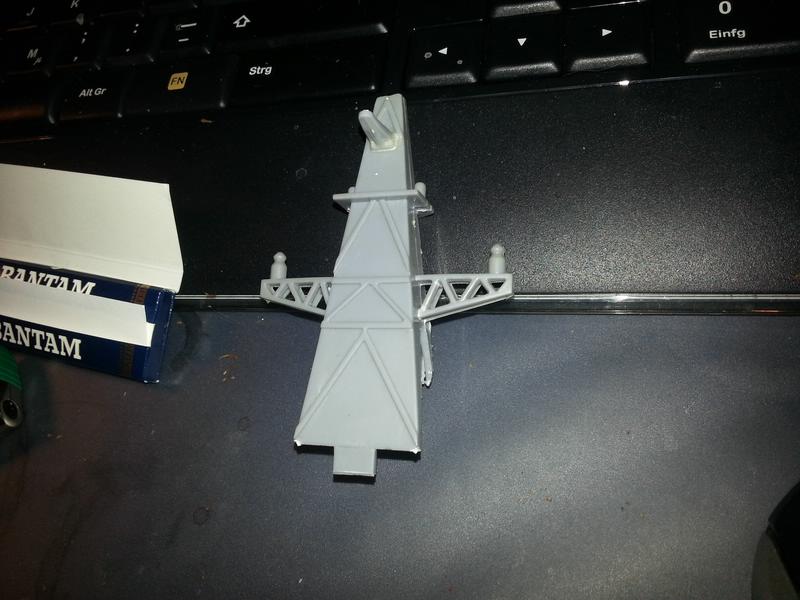

Abgesehen davon habe ich die Aufbauten etwas überarbeitet.
Achtern der beim Original vorhandenen Arado-Rampe hatte das Ding einen unförmigen Aufbau,
dessen Nachausschlachtungsüberbleibsel ihr hier sehen könnt:
Da dieses Ding SOWAS von fernab jeder Realität (die Dimensionsmaßstäblichkeit ausser Acht lassend) designed ist,
habe ich mittels thermogezogenem Gussast und ein paar anderen Kunststoffteilen (Ich habe eine mieserabel zusammengeschusterte 1:720 >Prinz Eugen< zerstört)
sowohl den achteren Mast, als auch die Signalplattform und den achteren FoMO-Aufbau dem Original angepasst:
Anstelle der Arado-Startrampe waren ursprünglich zwei 4-rohrige Raketenwerfer instaliert, deren angewinkelte Basen ich inzwischen auch herausgedremelt
und die entstandenen Öffnungen verschlossen habe:
Am Schornstein habe ich die vorderen FlAkscheinwerfer verborgen.
War 'ne lästige Frickelei. :|
